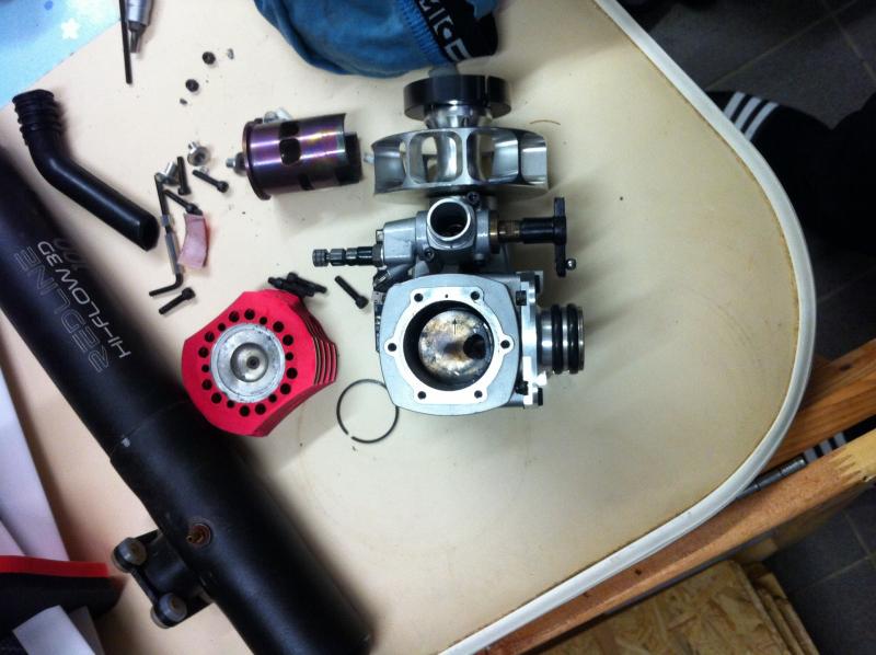

Vandaag de 2de dag dat ik wat tijd had om te vliegen.
En hier het resultaat na 2min rustig vliegen :s
full
Vorig weekend de naald 2kliks dicht gedraaid omdat de motor niet warm werd en vandaag ......
Die redline 100hz is echt gevoelig aan de carb.
Zucht na een jaar voel ik me terug een complete noob qua nitro motors afstellen :(.
