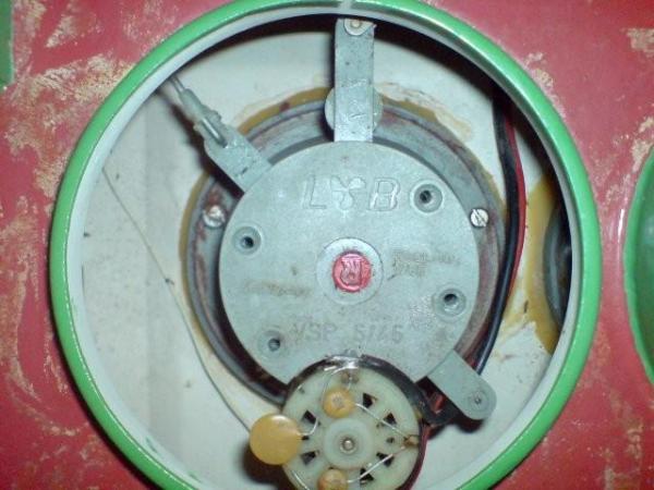

Seabex, Ik zie 3 servo's waarvan de middelste met 2 stuurstangen dat is neem ik aan voor SB+BB beide VSP's.
Kan je ook een foto of tekening laten zien hoe die gemonteerd zijn op de VSP's ??

In tegenstelling tot de Voiths van jou, heb je bij deze 1 schuif recht naar achter en de ander is diagonaal geplaatst.
full
Deze foto had ik al eens geplaatst van de Voith.
Overigens de motor zit richting achterschip, de kop is dus recht naar boven op deze foto.
Wat je ziet bij Seabex zo zit het bij mij ook.
De middelste servo trekt de ene schuif naar voren en de andere tegelijk naar achter.
Doordat ze tegen elkaar indraaien gaan ze allebei links of allebei rechts.
Deze servostangen zijn lang en met een lichte knik omhoog geplaatst.
De andere servo's gaan via een draaipunt naar de diagonaal geplaatste schuiven.
Deze zorgen voor het vooruit/achteruit per voith.
Ongeveer halverwege tussen de voiths en de servo's is een plankje geplaatst met hierop een haakse (servo?)arm.
Hoop dat je hier wat aan hebt.

Ja Michiel, je hebt helemaal gelijk die had ik wel gezien maar is me verder niet opgevallen die schuiven maar toen ik de opstelling van Seabex zijn servo's zag kon ik me even geen voorstelling geven hoe deze gemonteerd waren.
hartelijk dank !
