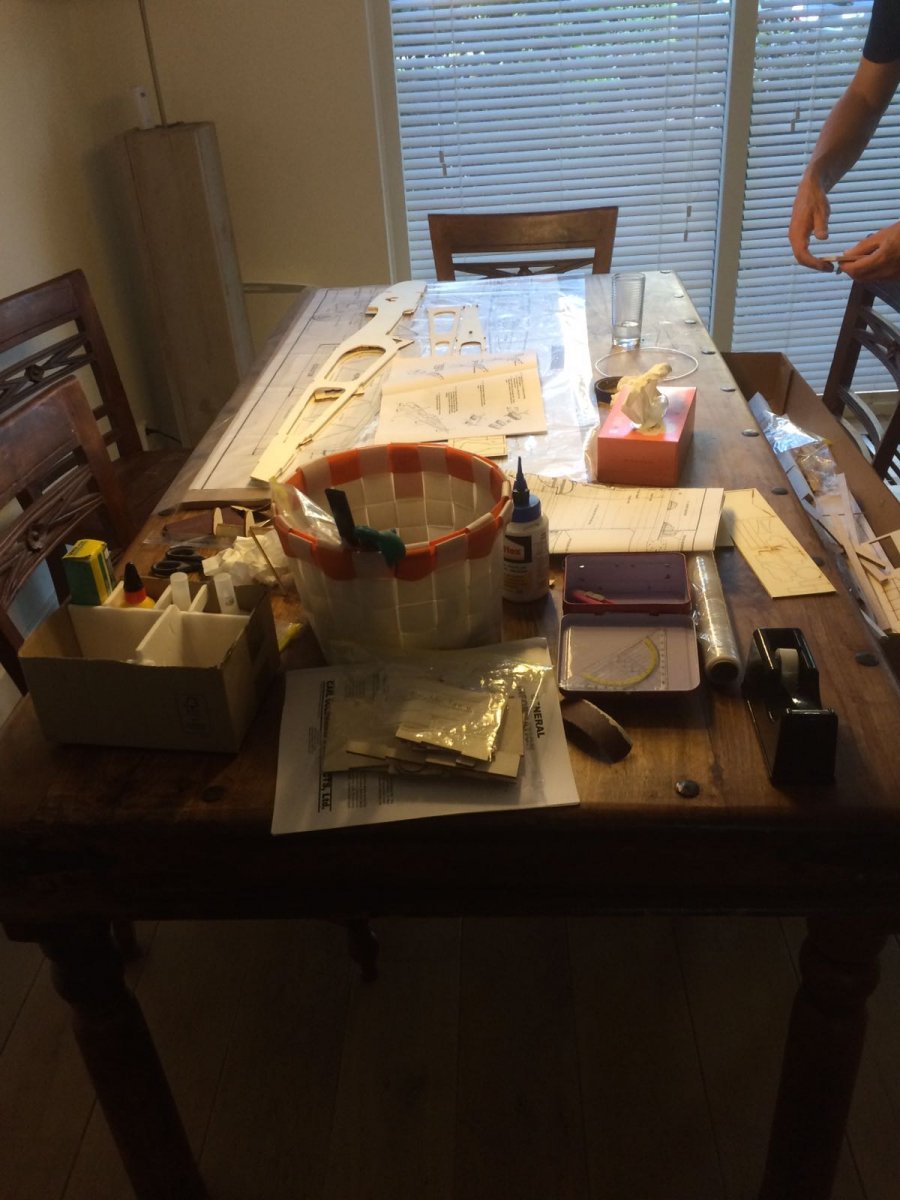

Bruislijm??!!!!! Ik gebruik gewoon witte houtlijm, is dat ook goed? Voor de spleetjes maak ik een dik papje van balsa schaafsel en houtlijm en dat smeer ik tussen de spleten.
Bruislijm is toch anders. Tijdens het droogproces reageert het met de luchtvochtigheid en daardoor bruist het. Ik denk dat het qua gewicht niet veel uitmaakt.

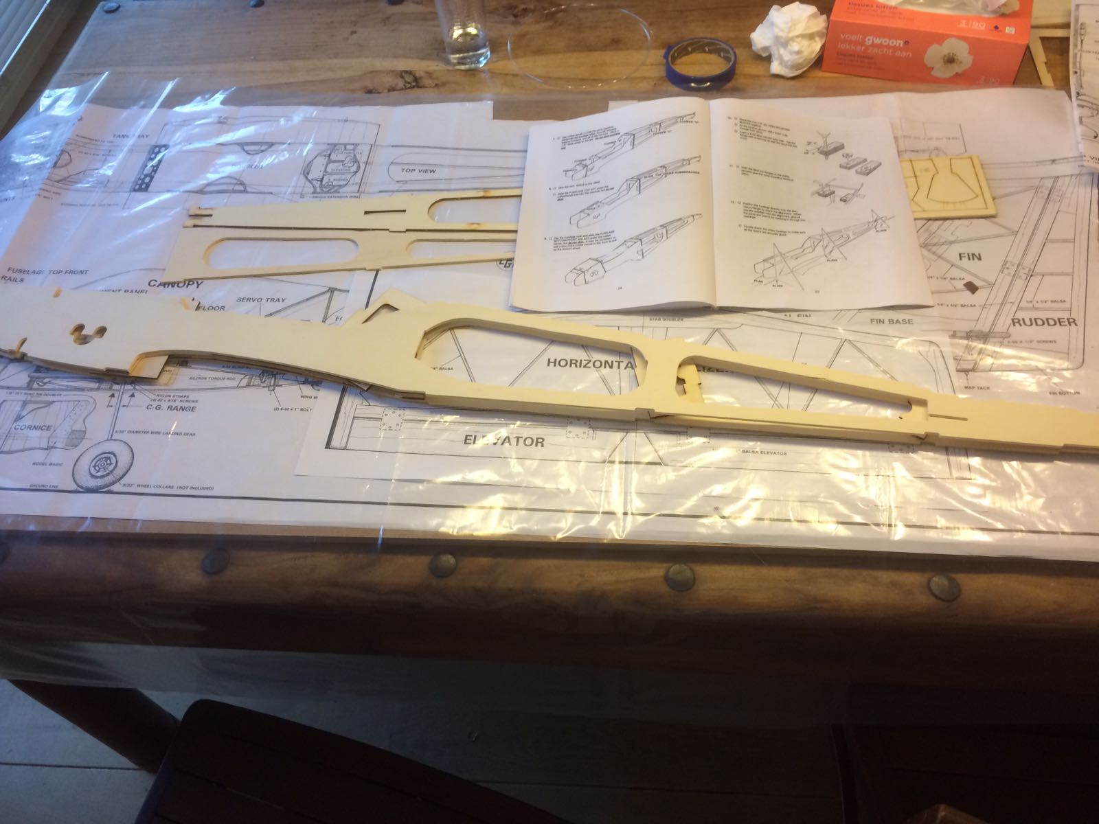

De romp valt nog wel recht te maken, er is nog niks gelijmd dus even wat schuiven en proberen lukt dat wel hoor, althans... dat hoop ik dan maar. Het zit vooral bij de neus zo te zien.
Mocht je de romp niet recht krijgen dan heb ik een oplossing. Ik heb een romp liggen als de huidige versie gelijk is aan de oude versie dan zal het dezelfde zijn. Kwestie van even controleren aan de hand van de tekening.
Ah! Bedankt voor je aanbod Onno. Ik houd het in mijn achterhoofd maar ik denk dat het niet nodig is..

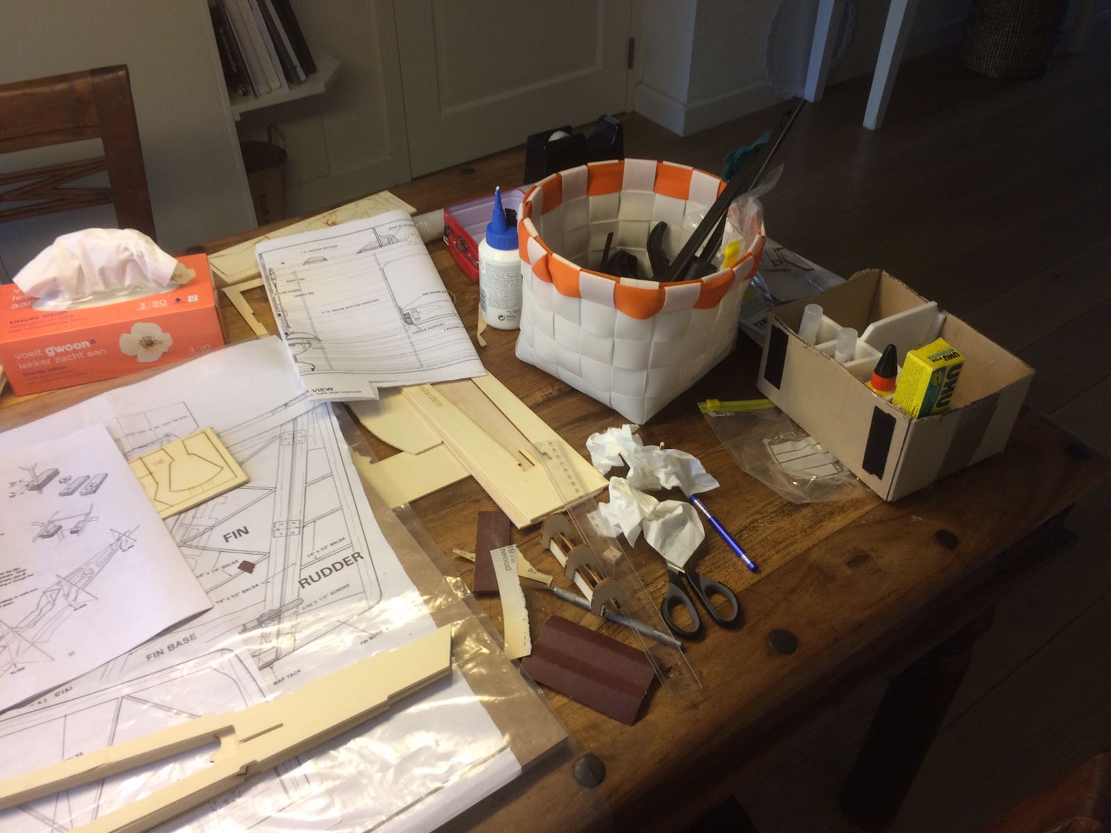

Even met schuurpapiertje lichtjes over het verschroeide/verbrande materiaal gaan om eventuele verbrandings-poederresten te verwijderen.

zoals ron al vermeld, die laser randjes moeten op lijmvlakken verwijderd worden.
lijm hecht er vrij slecht op. en als hij hecht, hecht het alleen op de verbrande resten (die er zo afkomen)

Even met schuurpapiertje lichtjes over het verbrande materiaal gaan om eventuele verbrandings-poederresten te verwijderen.
