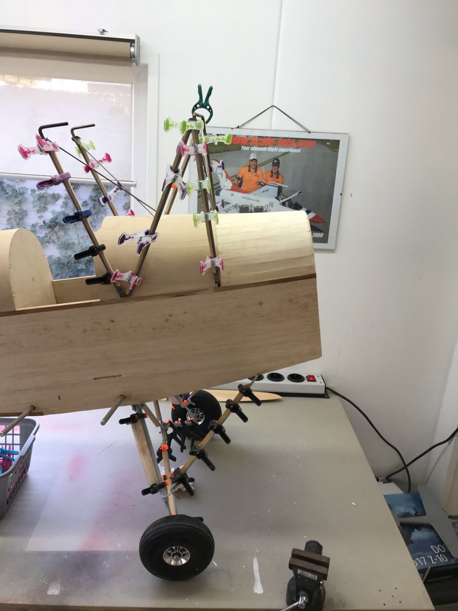

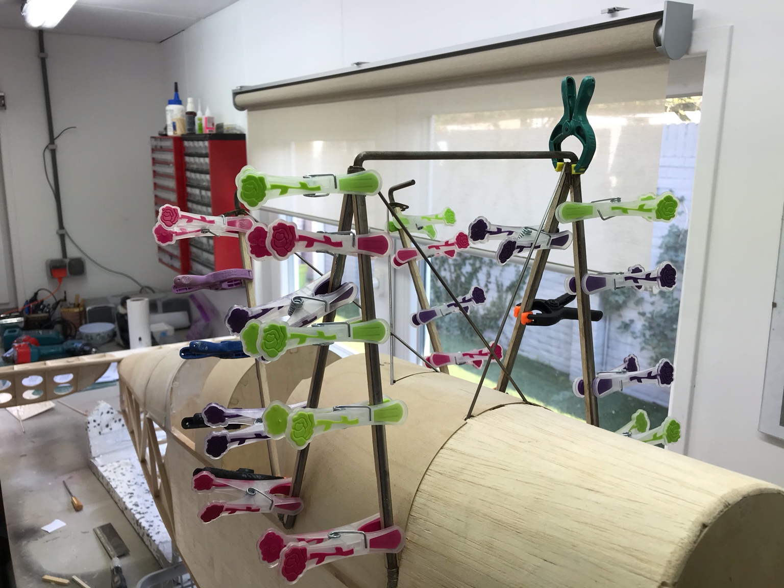

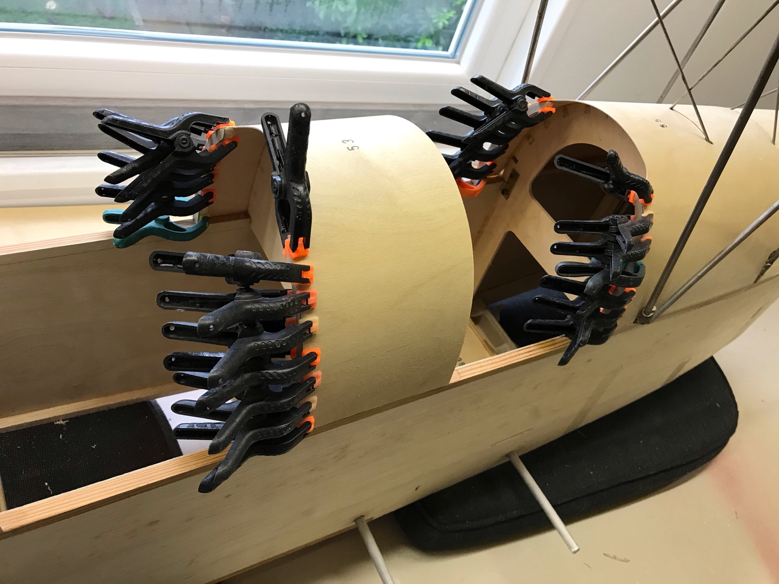

Zo nu de spacewalker spuit klaar is kan de Tiger weer op de bouwtafel.
Vandaag verder gegaan met de onderzijde van de romp.

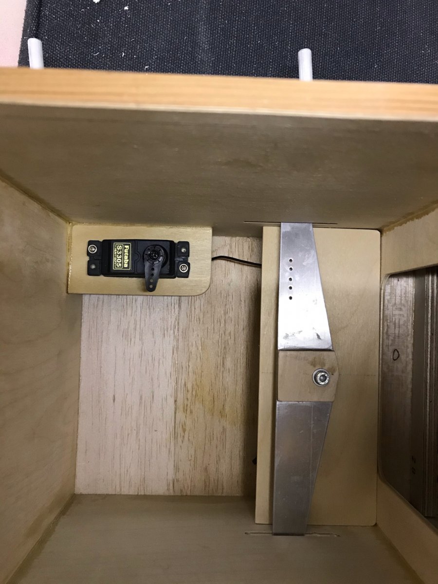

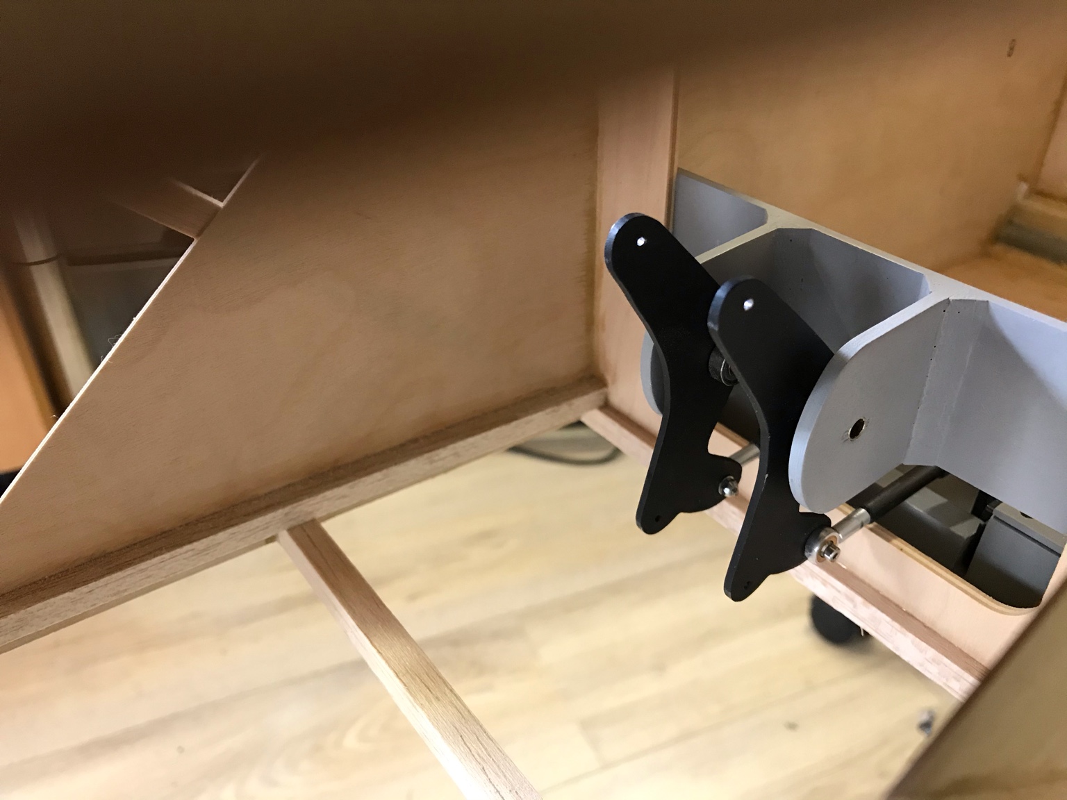

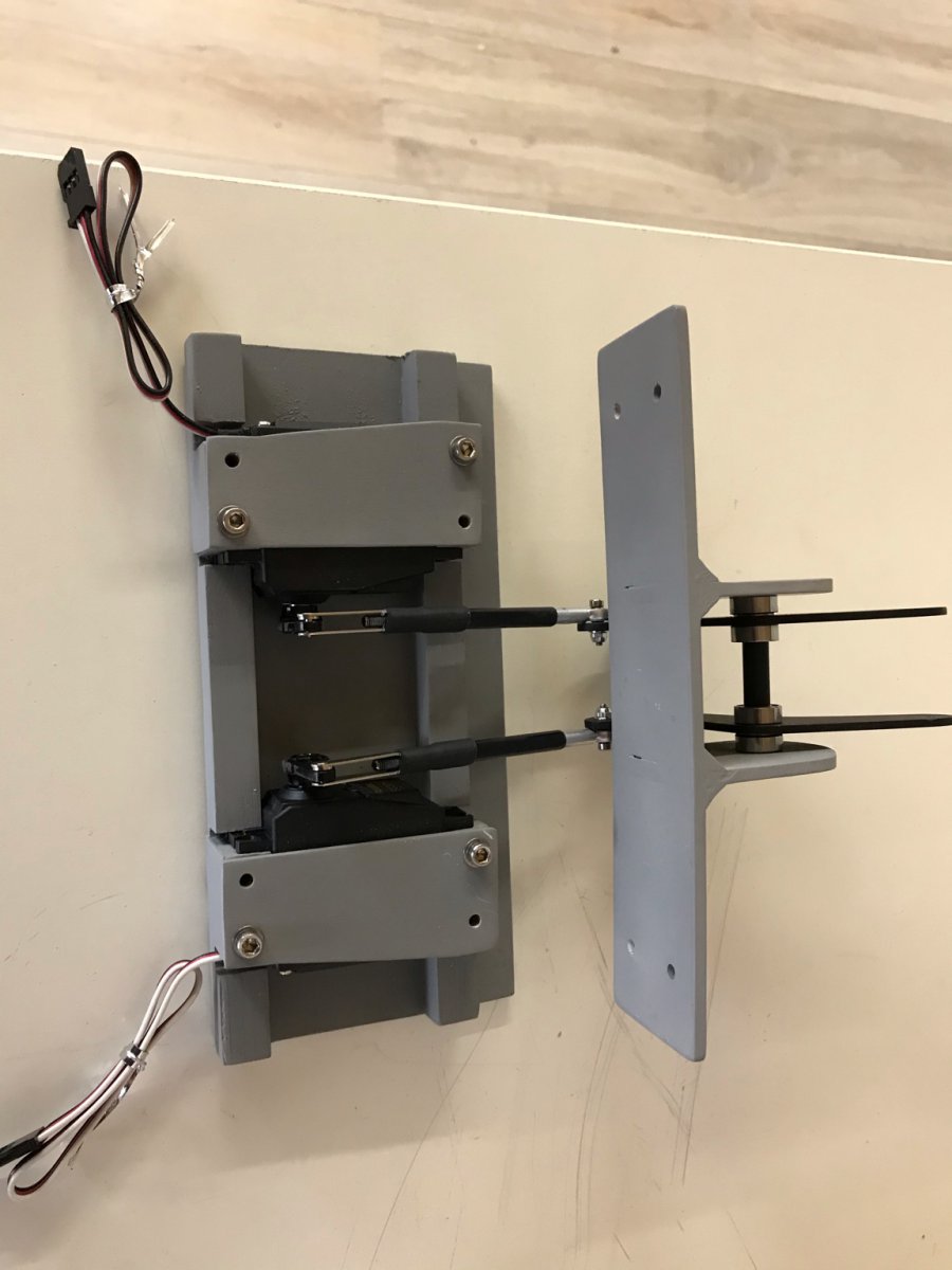

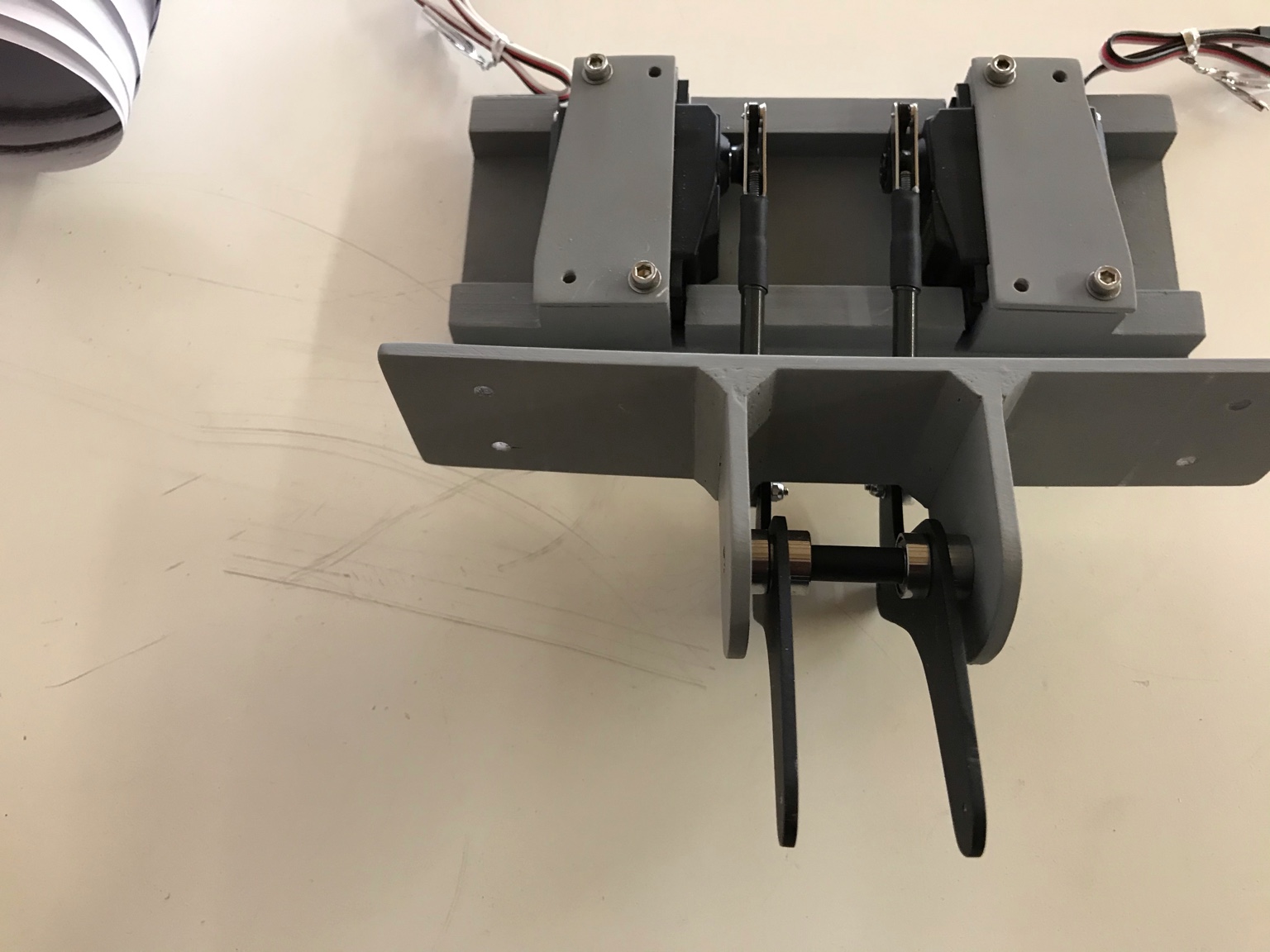

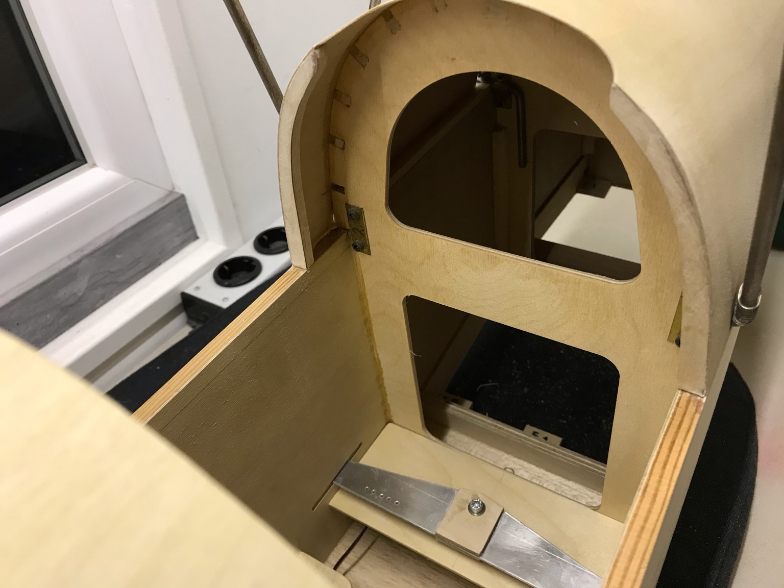

Dat is netjes gemaakt en ziet er robuust uit maar ik heb er wel m'n bedenkingen bij als je een verbrandingsmotor op deze kist zet. De servo's zijn nu wel heel erg stijf gemonteerd en alle trillingen worden zo ook overgebracht op de servo's. Die rubber tules waar ze "normaal" mee gemonteerd worden zijn er juist voor bedoeld om de trillingen een heel stuk te dempen. Vooral de elektronica kan behoorlijk te lijden hebben van de gemene trillingen. Nu is dat bij de moderne servo's wel een heel stuk minder omdat er heel veel SMD componenten worden gebruikt maar toch is dit niet echt de meest ideale manier van bevestigen.
Dat klopt, maar de plaat is er voor de foto even ingelegd.
In werkelijk wordt hij erin geschroefd zodat hij demontabel blijft en hier komen dan swingrubbertjes onder.
