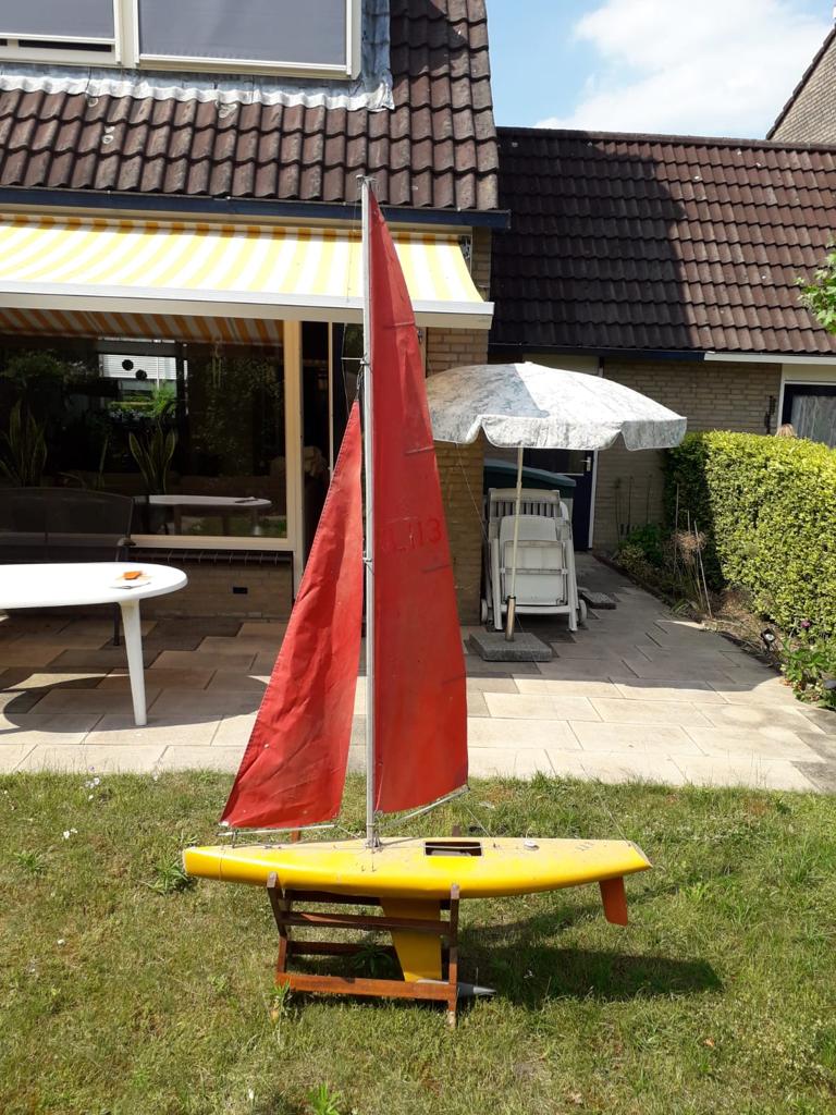

Aangezien dit een tips en weetjes item is voeg ik maar de volgende vraag toe. Sinds kort ben ik eigenaar van een M-klasse zeilboot die toch wel de nodige aandacht nodig heeft. Plus wat materiaal. Waar is het handig om bv spullen voor tuigage, stagen en ander klein materiaal aan te schaffen. Ik ben bekend met modelbouw maar het meeste gaat over auto's en/of vliegen. Wie weet een paar adressen ?

je hebt een oudje te pakken, leuk!
ik keek op
https://www.allradiosailboats.com/design/flipperM
Daar staat hij wel maar zonder verdere gegevens.
Ik weet niet wat je wil, maar als eerste zou je de zeilen kunnen vernieuwen met zeilen met een snit, dus geen platte lap maar echt met bolling. Bantock (sailsetc2.com) is nogal duur voor jouw boot. Is meer voor moderne wedstrijd M's. Goedkoper alternatief is HouseMartin en PJ Sails.
Mast zou je kunnen houden. Met een goede (en dus dure) carbon mast kan je ongestaagd varen. Maar dan staat de mast niet op het dek maar moet hij naar de kiel doorlopen. De carbon pijpen van de vliegerwinkel zijn niet stijf genoeg om zonder stagen te varen.
Tot slot, maar dat lijkt me meer iets voor later, een diepere en moderne vin (ook weer ca 100-15- euro).
Mocht je wedstrijden willen varen dan moet je nogal investeren. Jammer genoeg zijn de wedstrijden van de ANSF met wat oudere M's gestopt. Daar zou je boot goed inpassen. Bij de Klasse organisatie Marblehead (KOM) is wordt met moderne M's gevaren. Desondanks kan je met een wat ouder model toch wel meekomen.
Ik was niet van plan om er wedstrijden mee te gaan varen. Hij wordt puur voor recreatief gebruik. ik vind het gewoon zonde als hij in de afvalbak zou belanden
