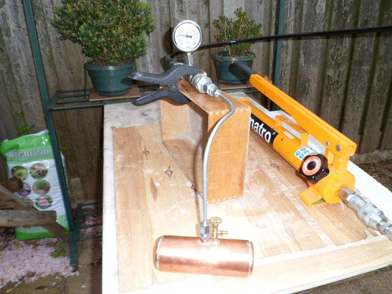

Sterker nog, mijn gastank 54/1,5, deksels 1,5, is goedgekeurd voor een gasdruk van 23 bar.
Zie foto van test opstelling 21bar.
Bekijk bijlage 261982

Wat pomp je er dan in ? Lucht , water , hydrauliek olie ?
Holmatro is de grootste leverancier/producent van hydraulische apparatuur in Nederland.
Zelfs de brandweer is uitgerust met hun apparatuur voor het bevrijden van beklemde personen in auto,s.
Dus : hydraulische olie.
Ik zou toch eerlijk gezegd een stoomketel niet af willen persen met olie, van welke soort dan ook....
Gewoon water is prima voor het afpersen, maar gebruik absoluut geen gas. Dit ivm de samendrukbaarheid van gassen en dat geeft flinke klap als het fout gaat. Water is niet samen te persen en de ketel zal alleen barsten als het onverhoopt fout gaat.
Wanneer je test met water is het dus zaak dat je goed ontlucht en de tank volledig vult met water. Als dat gelukt is kan je doorpersen tot een druk die je nodig hebt.
