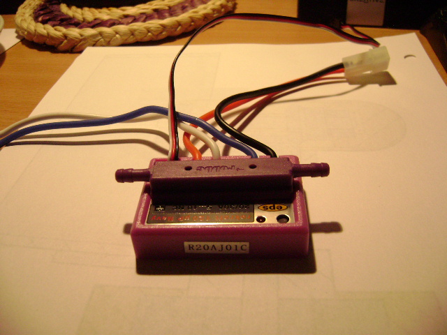

De regelaar is zo.n blauwachtige van Robbe met water koeling

Dit is de regelaar
zegt me zo even niets dat plaatje :)...
