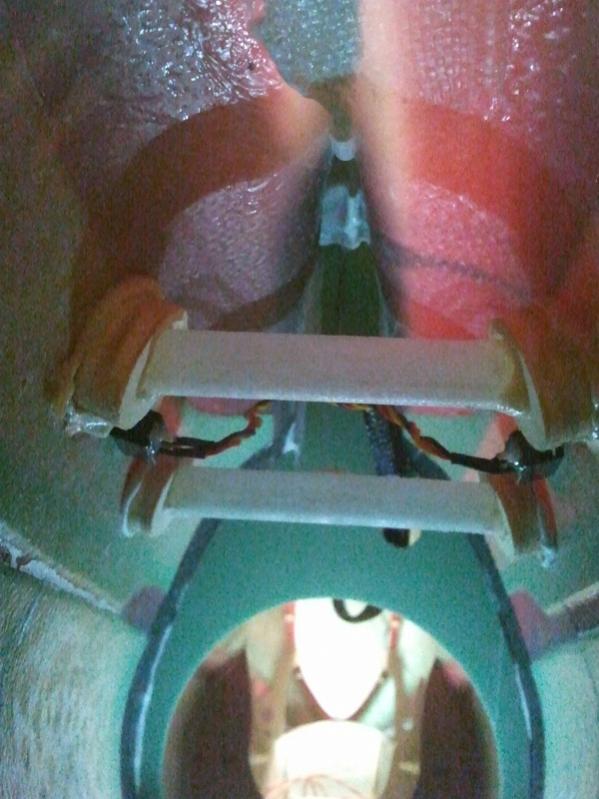

Ooit op school geleerd dat "de wijzen" uit het oosten kwamen maar ik ga schoolgeld terugvragen. Blijkt dat er ook in het Noorden "wijzen" wonen. :lol: Probleem kielvlak hitteopbouw is theoretisch opgelost.

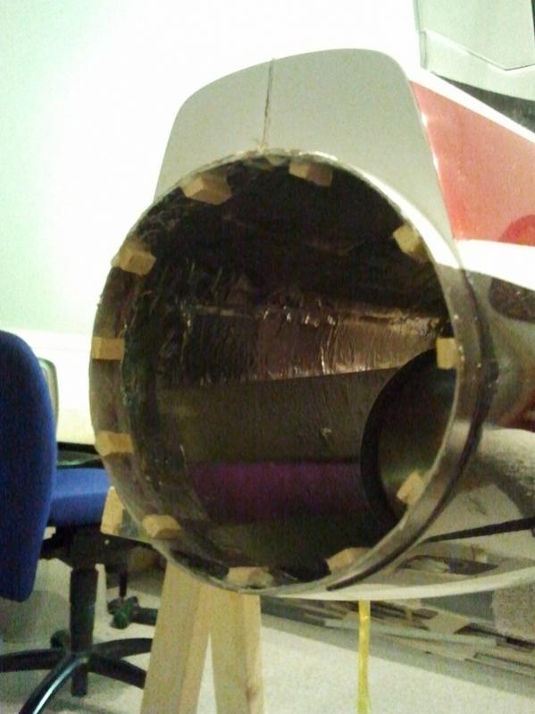

Ventilatie rondom de pijp ook
Heb nu 2mm ruimte tussen de buitenpijp en cone. (Waar het houtje in ligt).

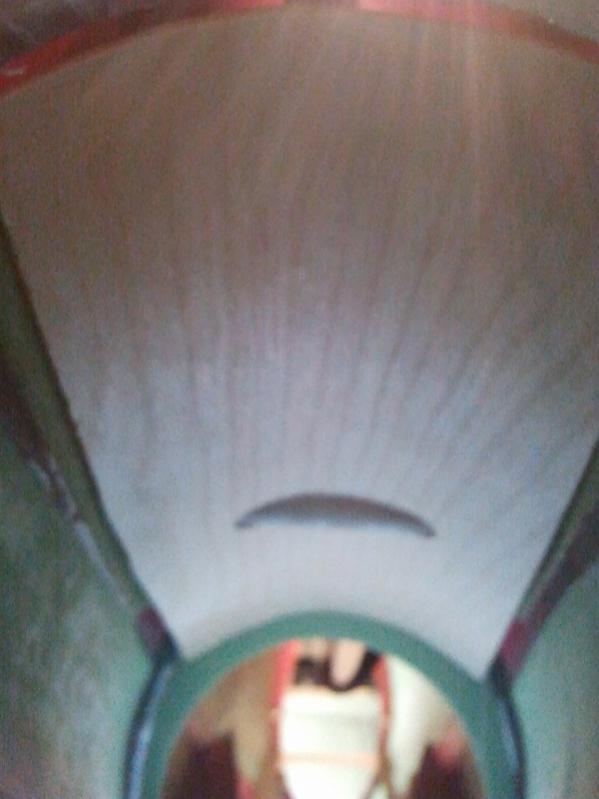

Zekers een gerust gevoel, zat me niet lekker. Kans dat dit anders later weer aangepast moest worden is groot en daar heb ik geen trek in. De ruimte van het kielvlak ga ik dus ook dichtmaken. Test nu of ik 1,2mm berkenmultiplex in een halve cirkel kan vormen. Diameter 100mm. Deze komt boven de pijp en dicht de ruimte af. Ligt de bedrading ook lekker beschermd.
Staart aangepakt en de open ruimte gesloten

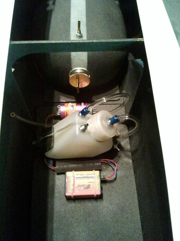

Tank
full
Op de benedenverdieping hopper pomp en Ecu. Ontvanger en dergelijke komen hierboven op een radioplaat

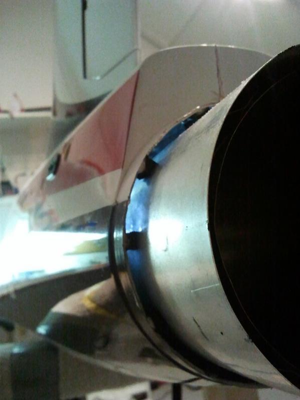

Jetpijp ruimte gegeven voor extra ventilatie en ondersteuning pijp aangebracht
full
En afgewerkt.
