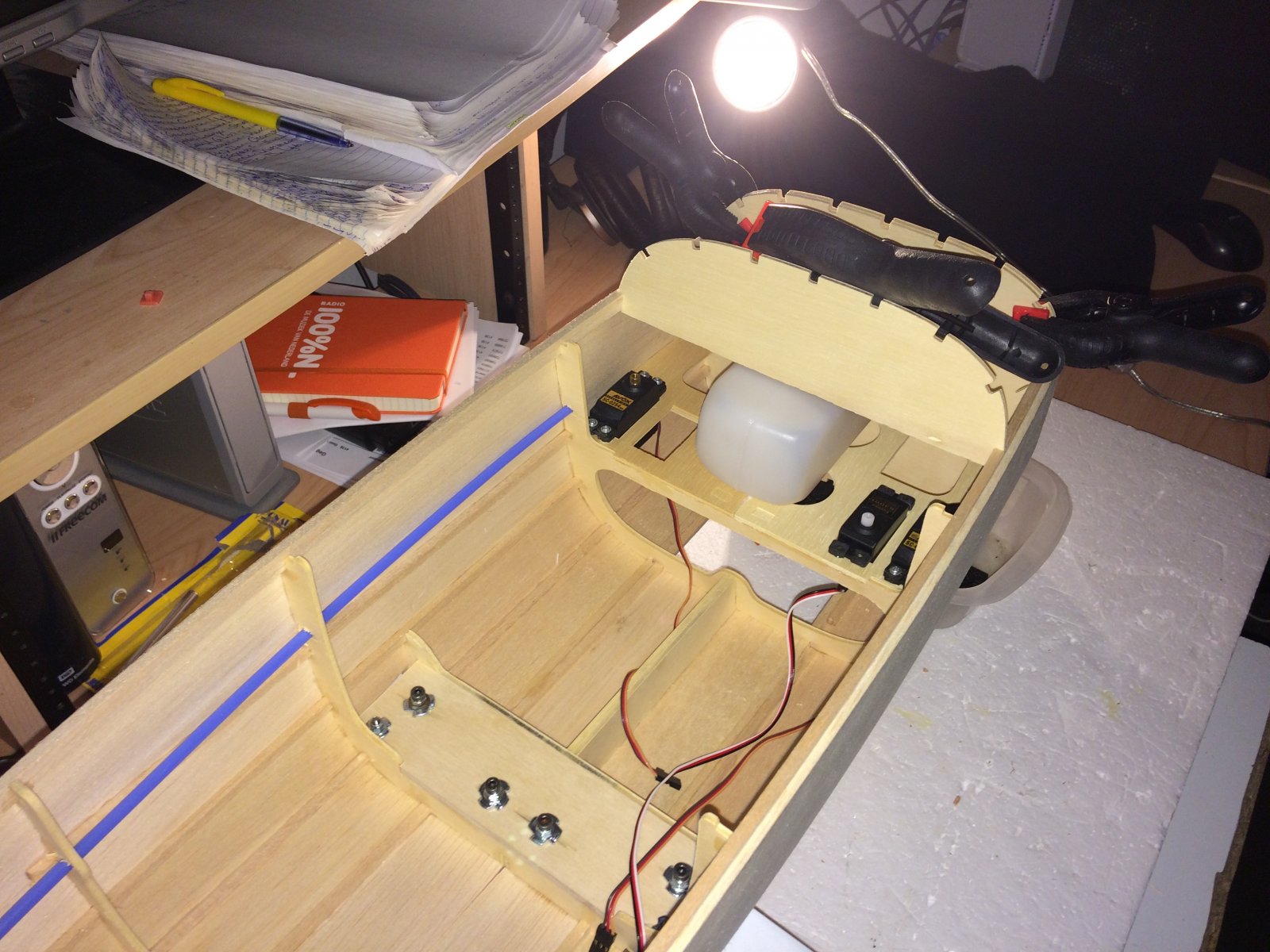

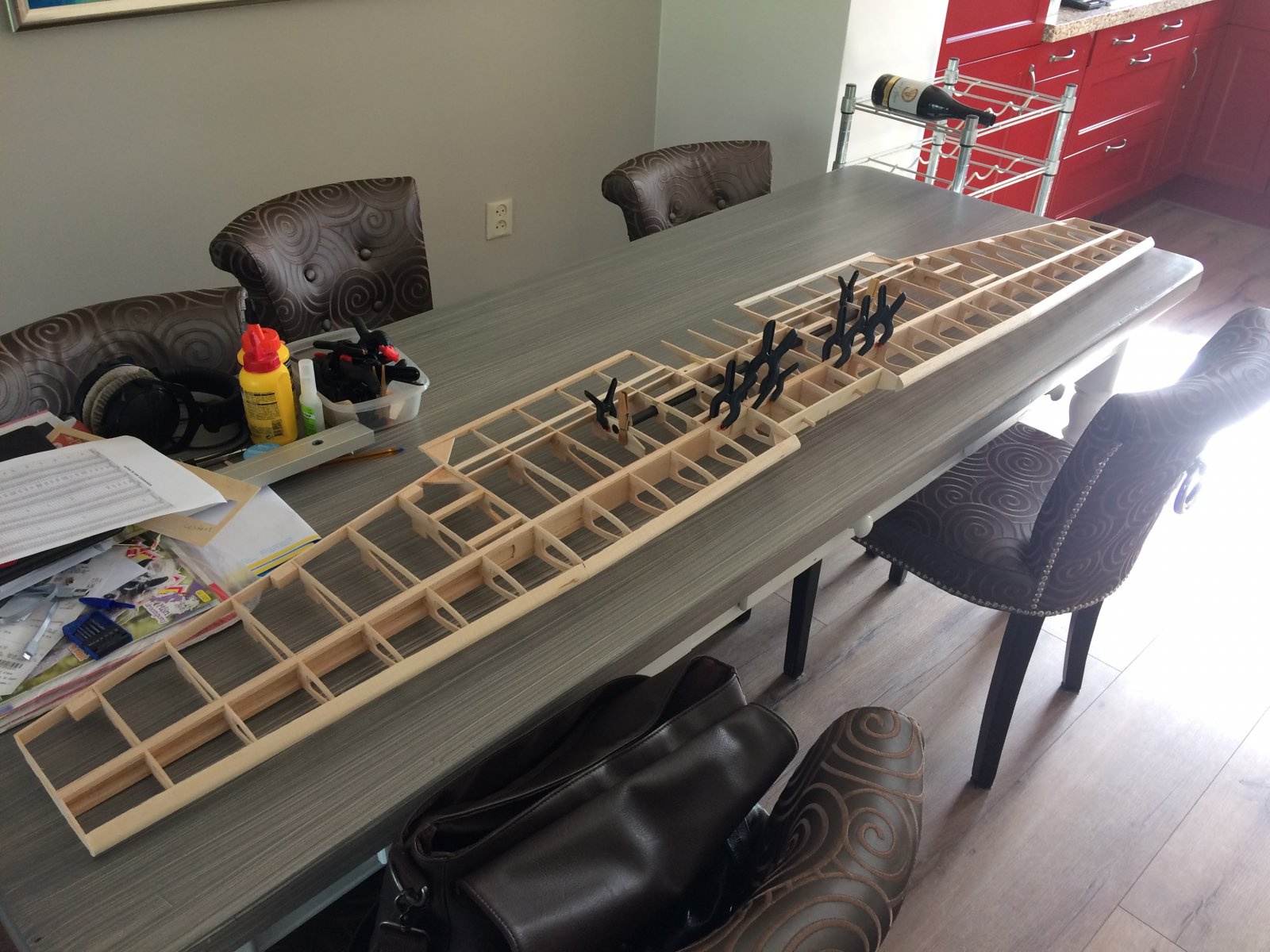

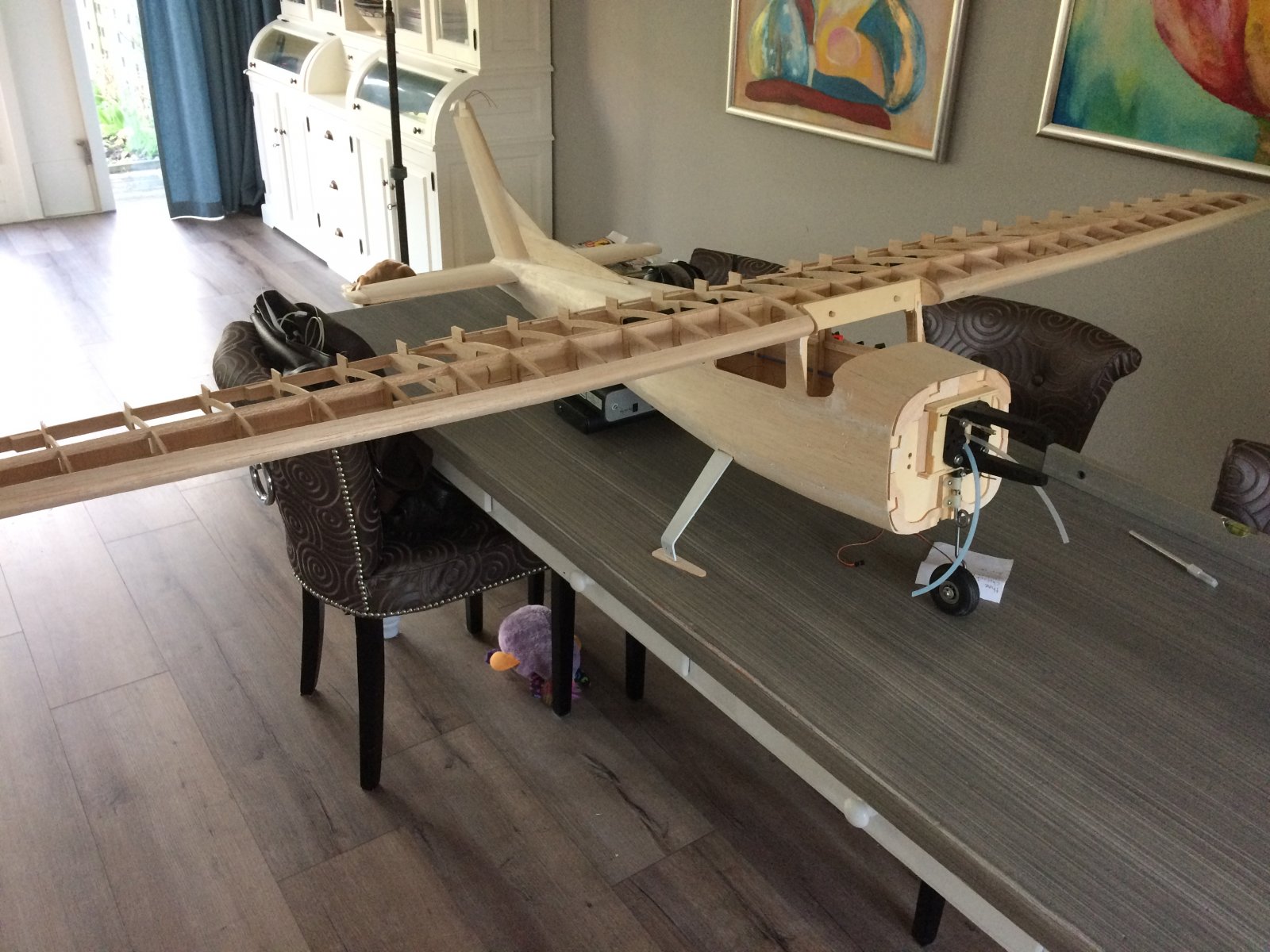

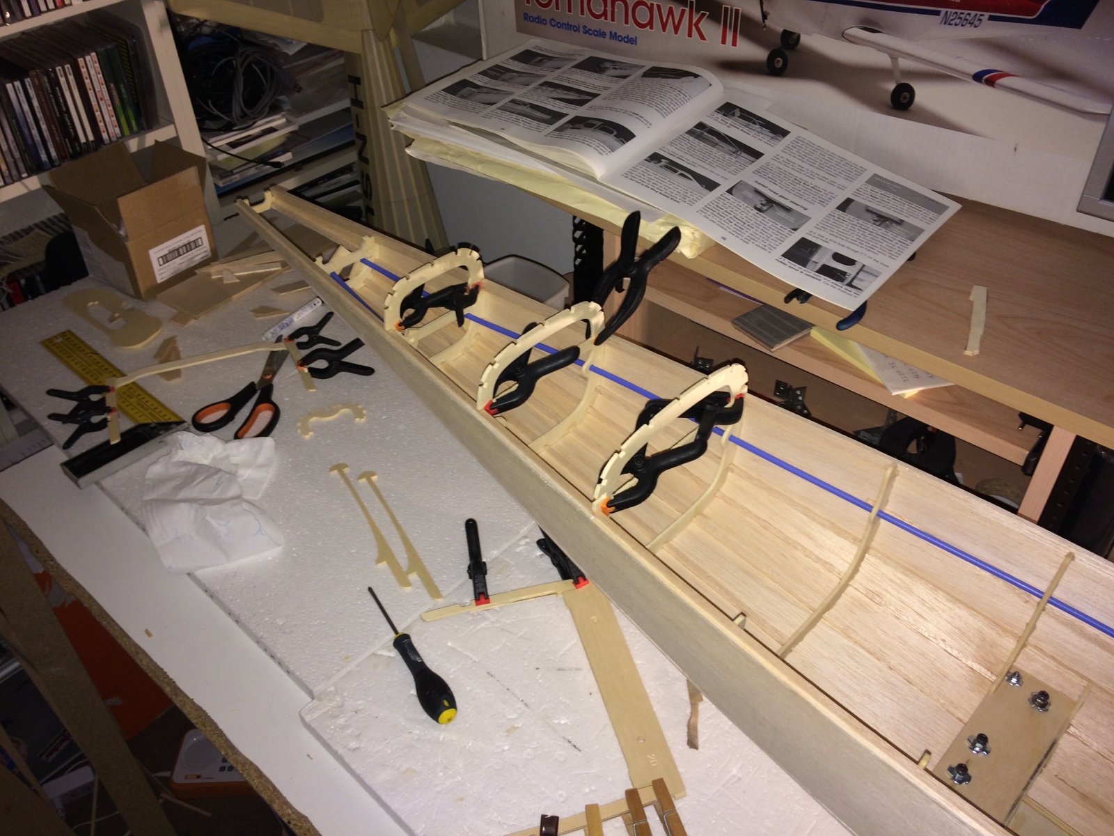

Hier nog wat foto's van de bouw.
Bijlagen
    236,2 KB · Weergaven: 428
    299,7 KB · Weergaven: 447
    276,2 KB · Weergaven: 433

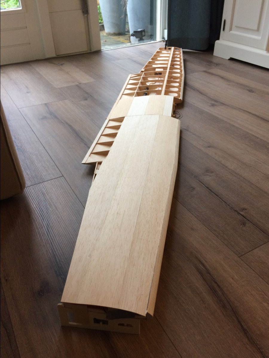

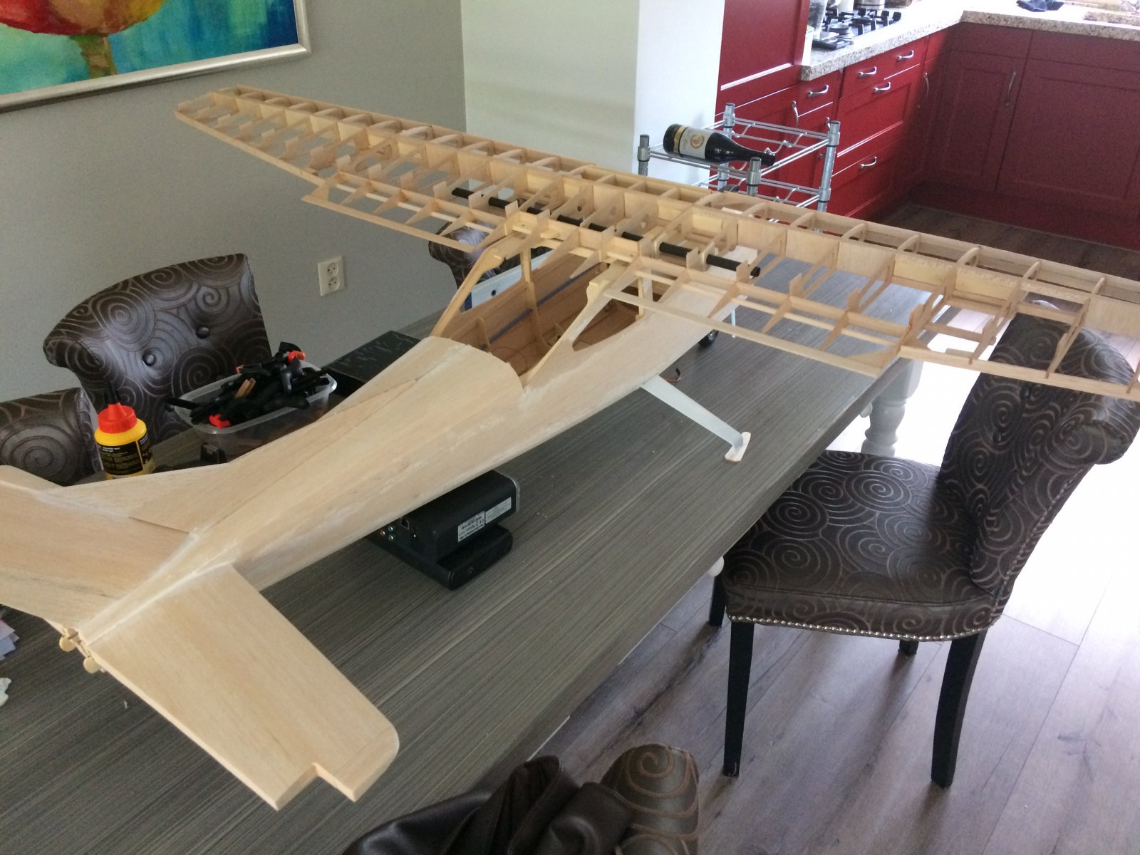

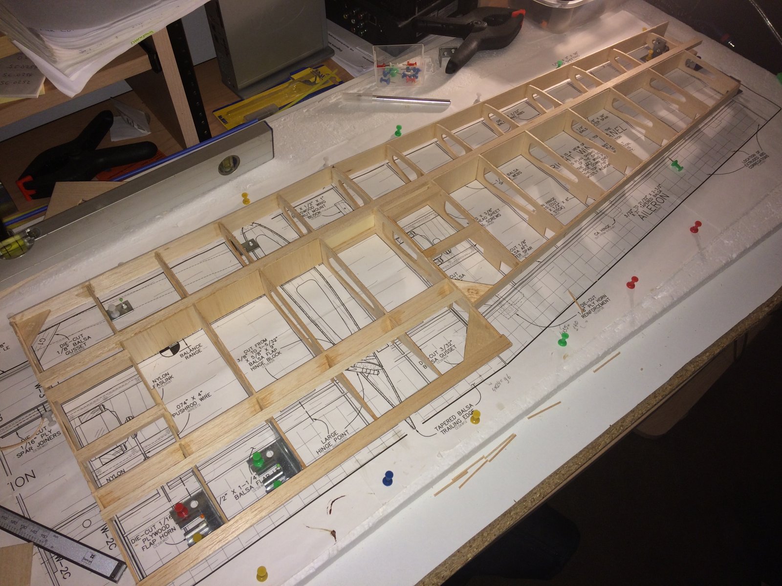

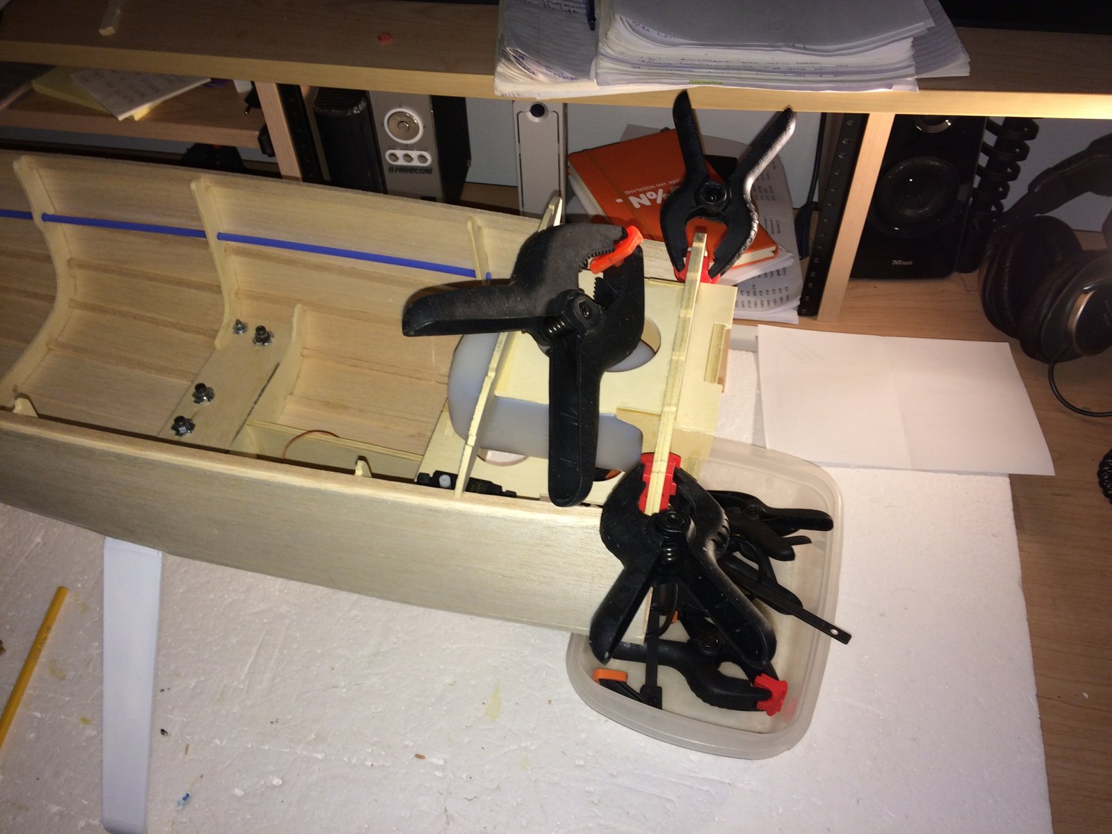

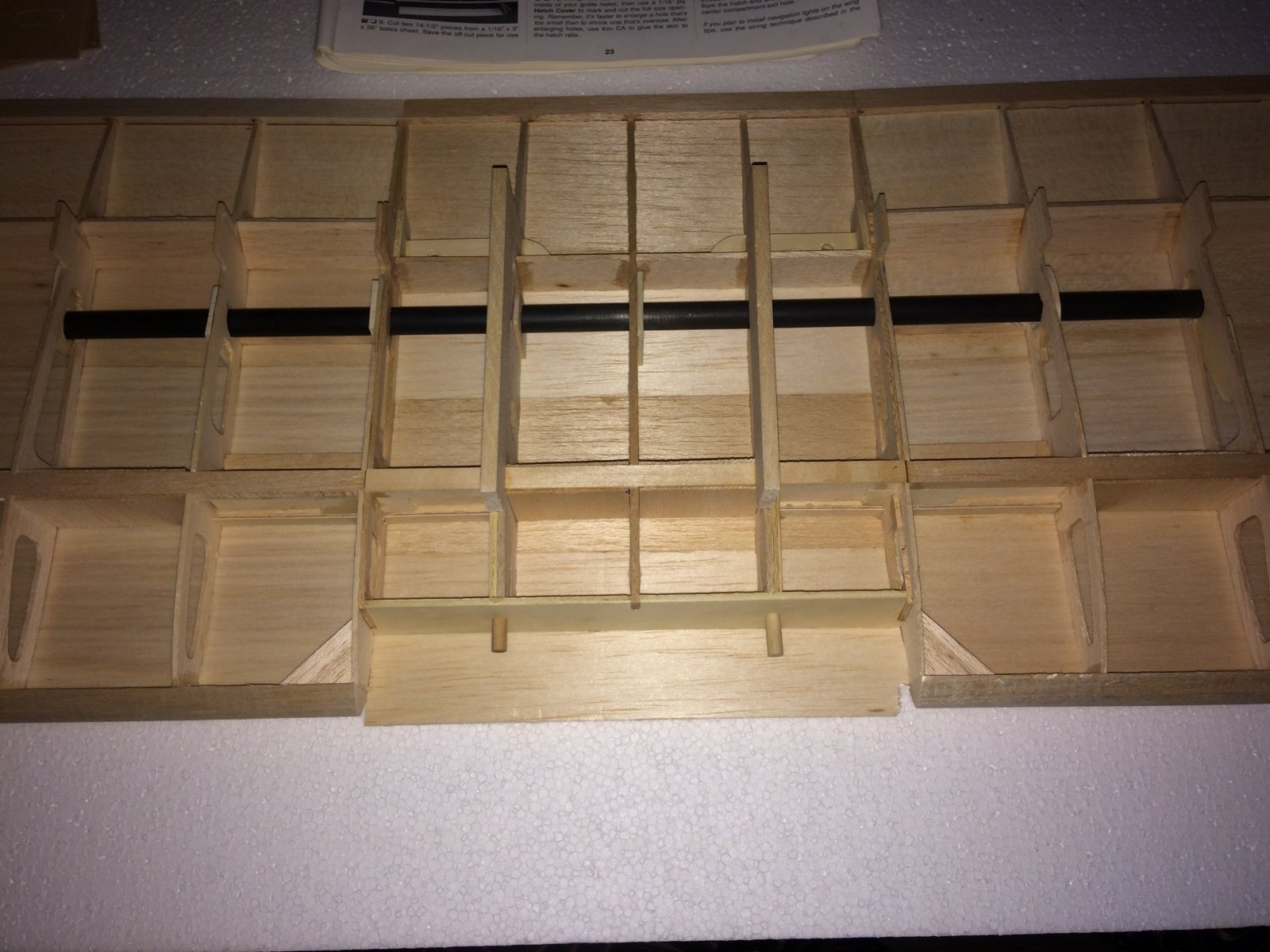

bouw vd vleugel. verstevigd met een extra tube in het middenstuk.

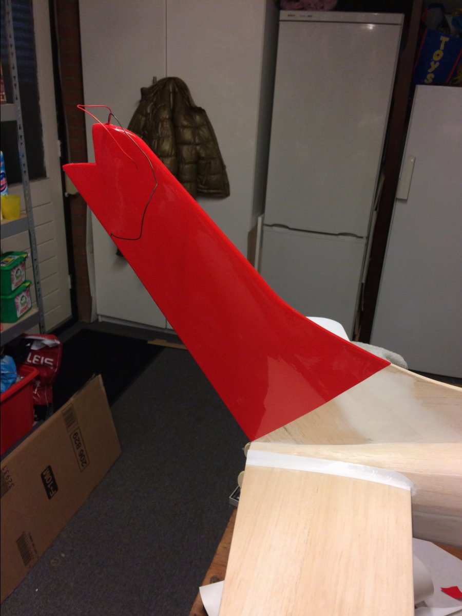

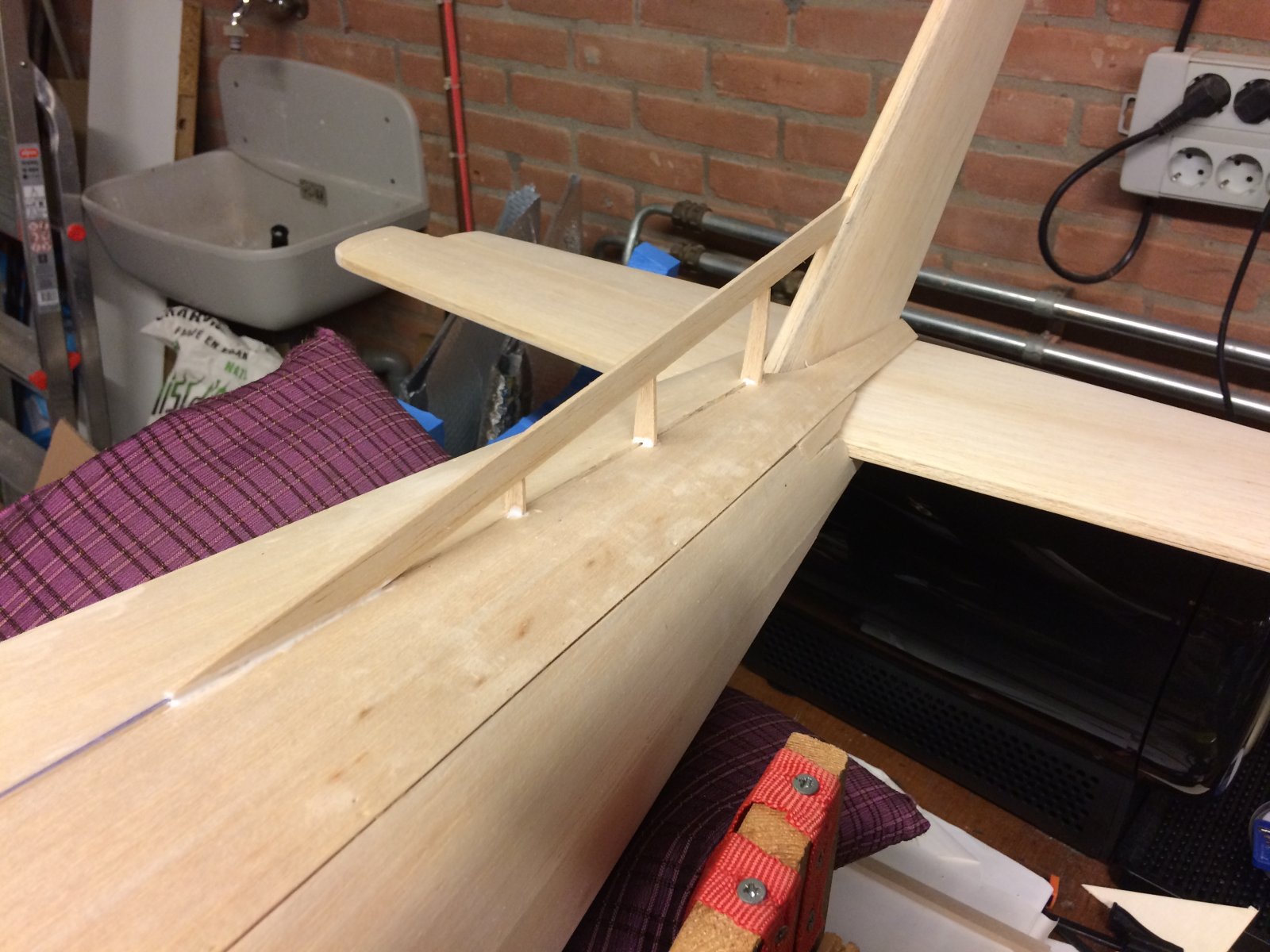

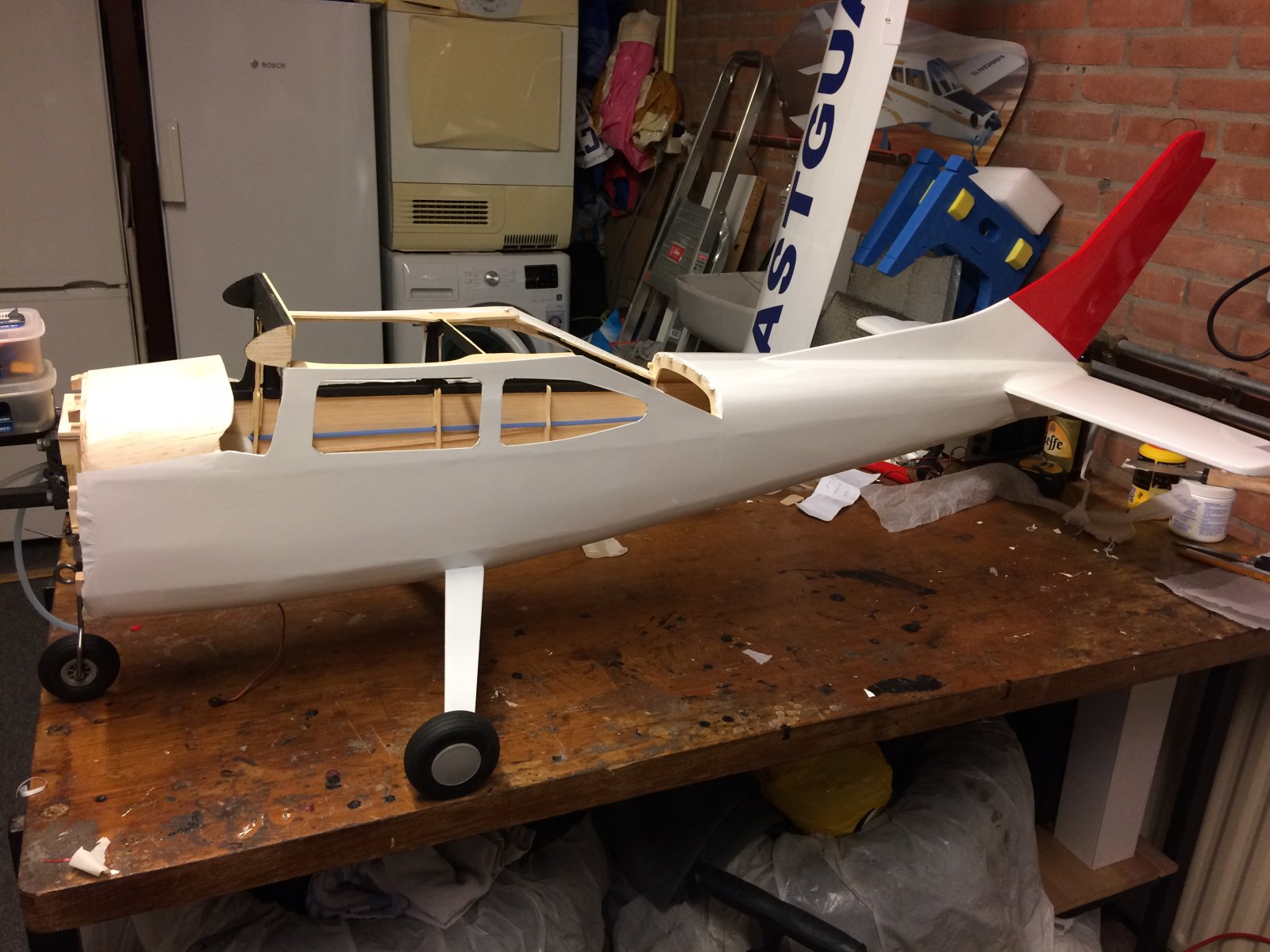

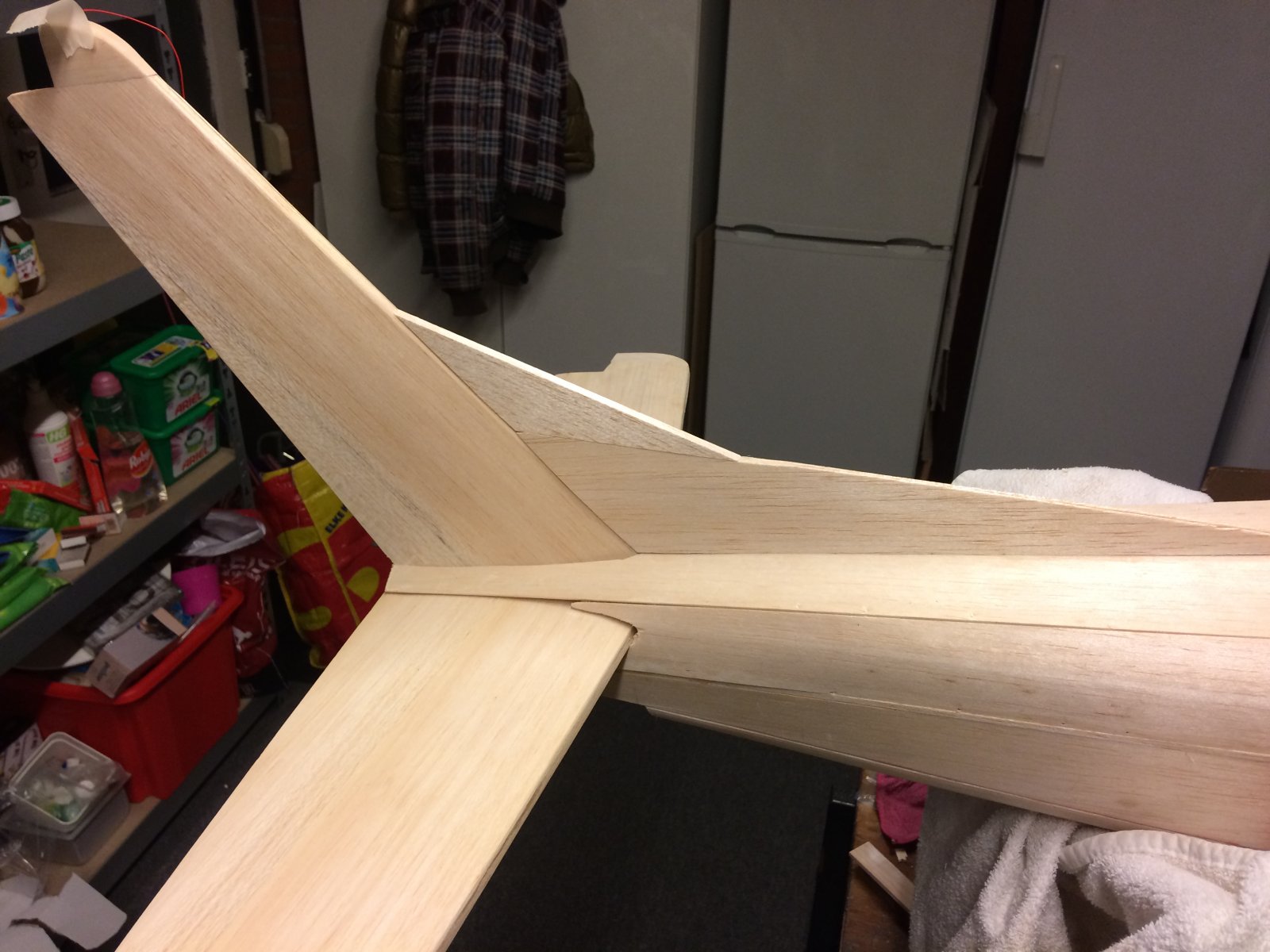

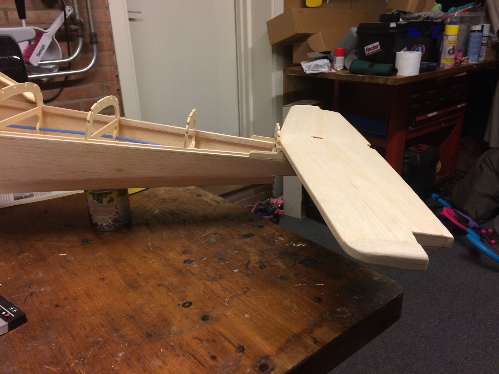

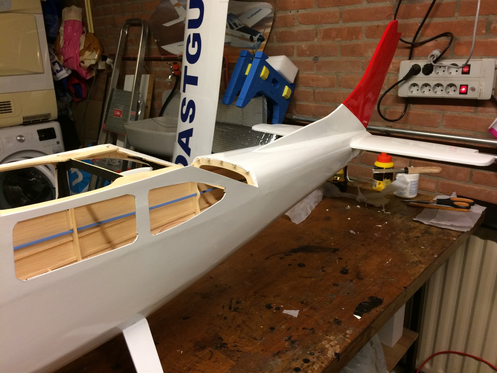

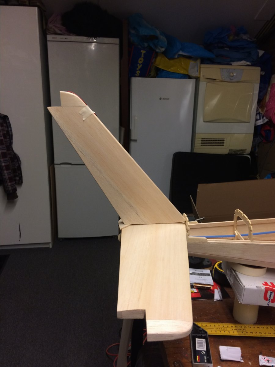

bouw vd fin etc
Bijlagen
    247,8 KB · Weergaven: 370
    104,5 KB · Weergaven: 376
    208,6 KB · Weergaven: 390
    229,1 KB · Weergaven: 364

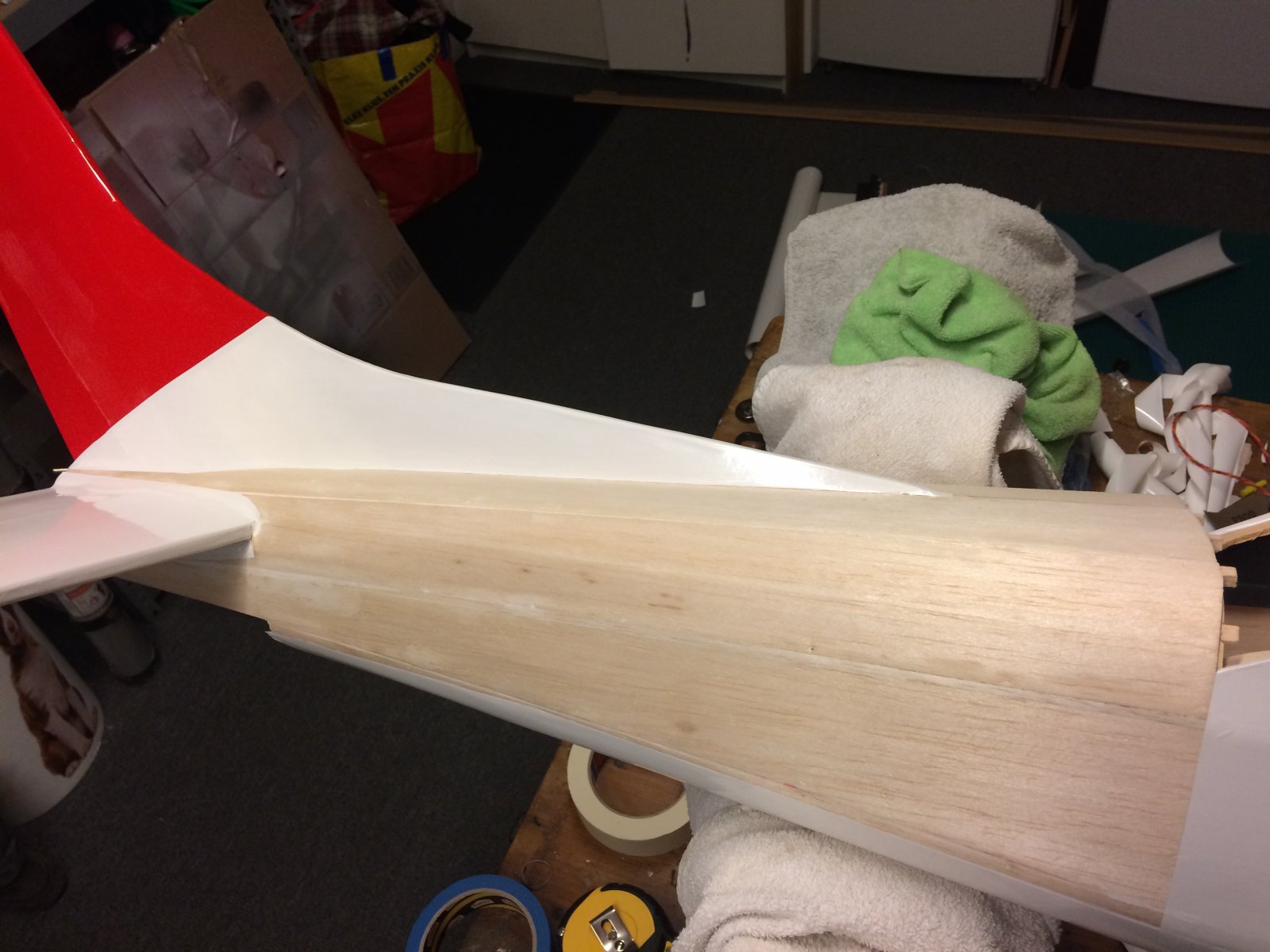

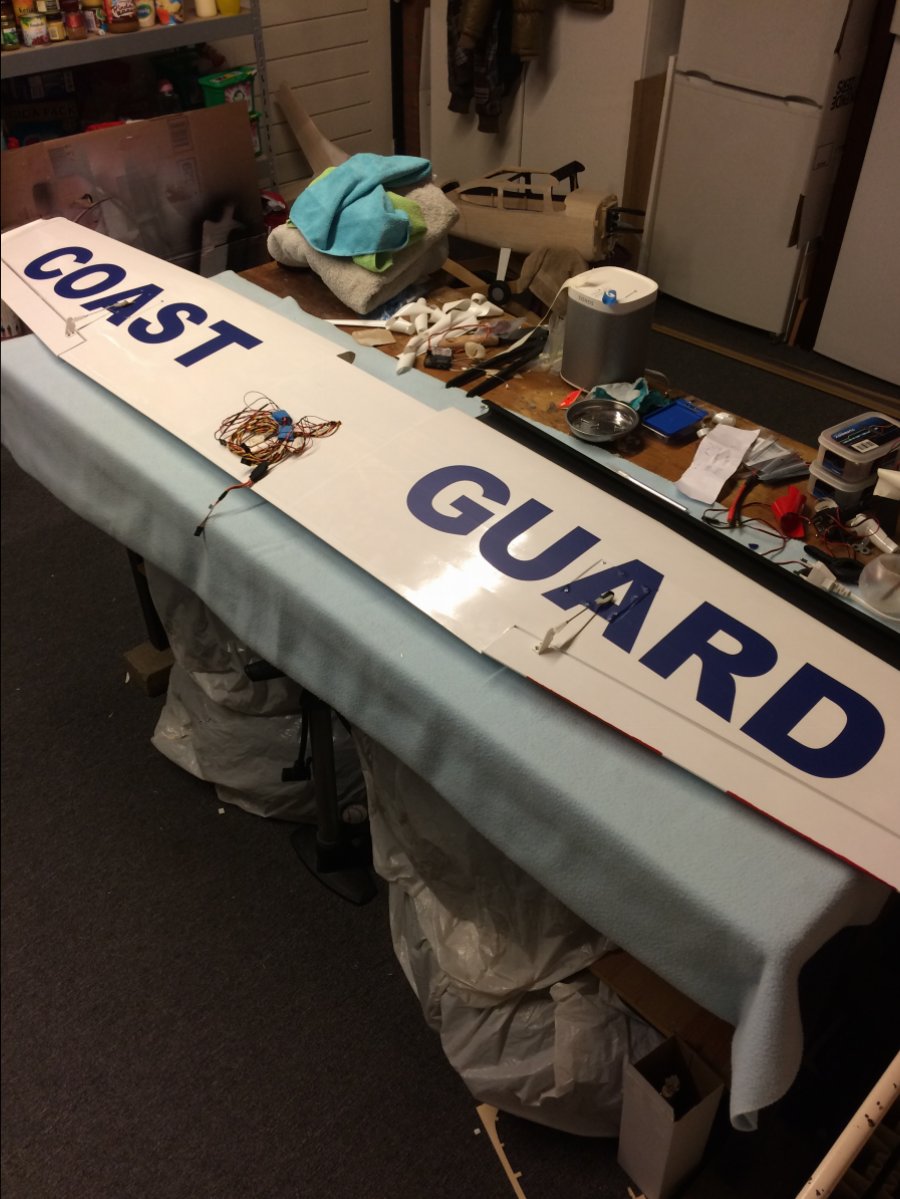

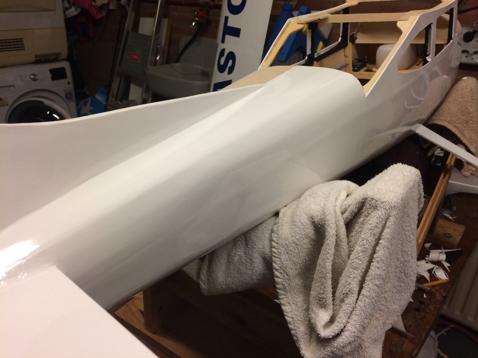

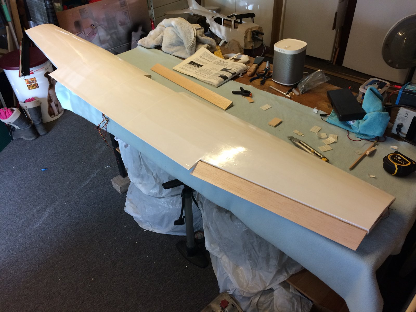

De folie aanbrengen.
Bijlagen
    106,5 KB · Weergaven: 438
    253,3 KB · Weergaven: 437
    192,6 KB · Weergaven: 458
    206,1 KB · Weergaven: 422
    265,7 KB · Weergaven: 437
    248,3 KB · Weergaven: 425

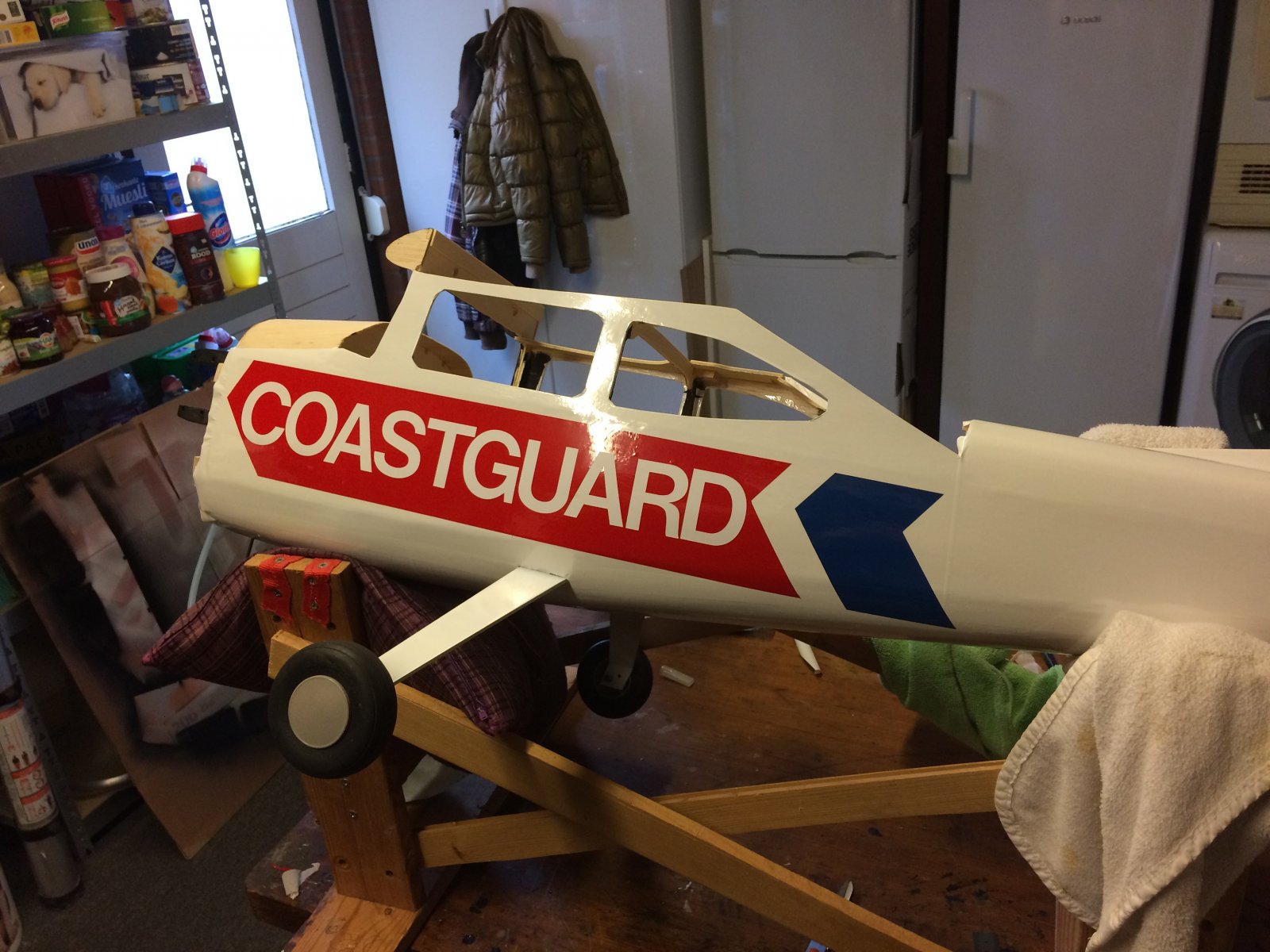

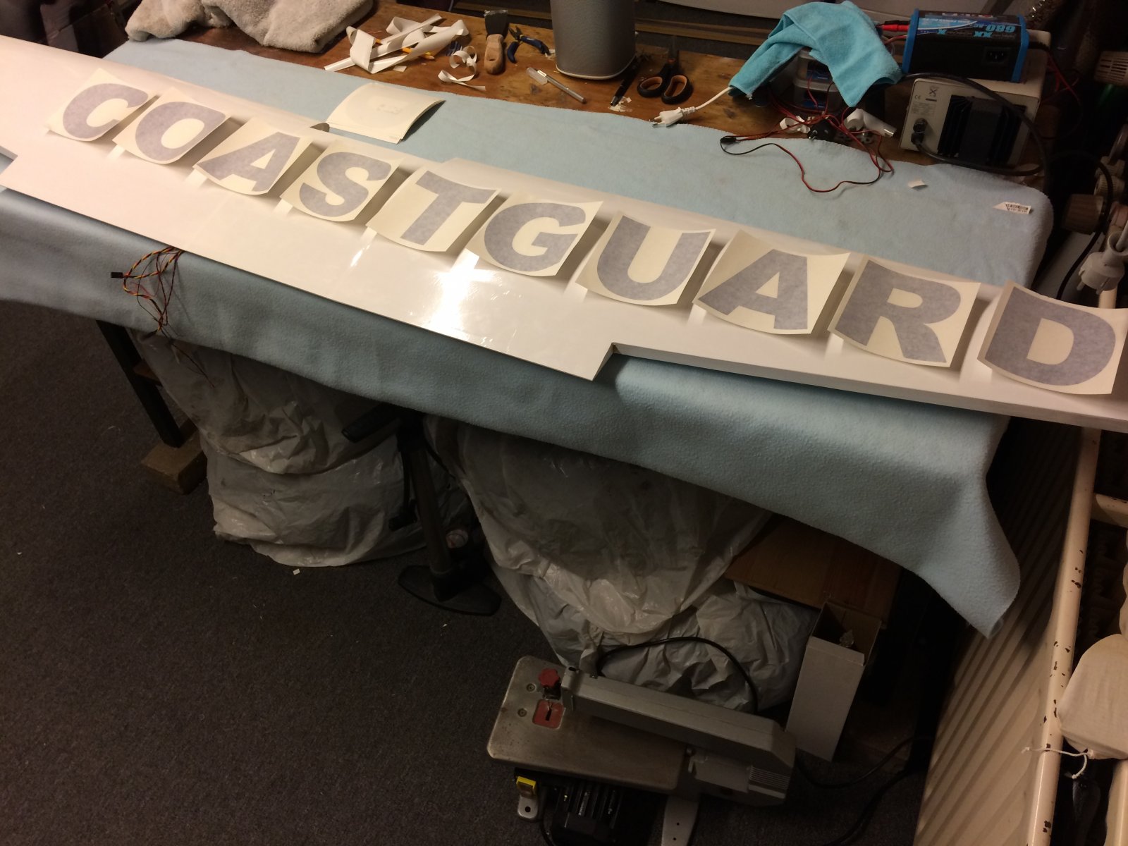

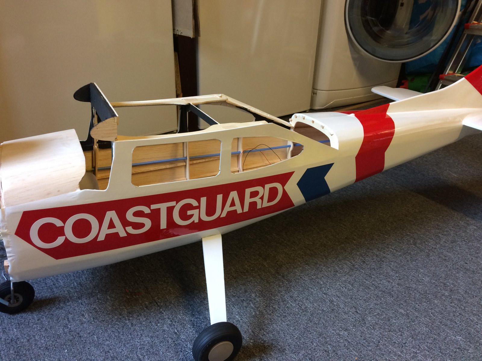

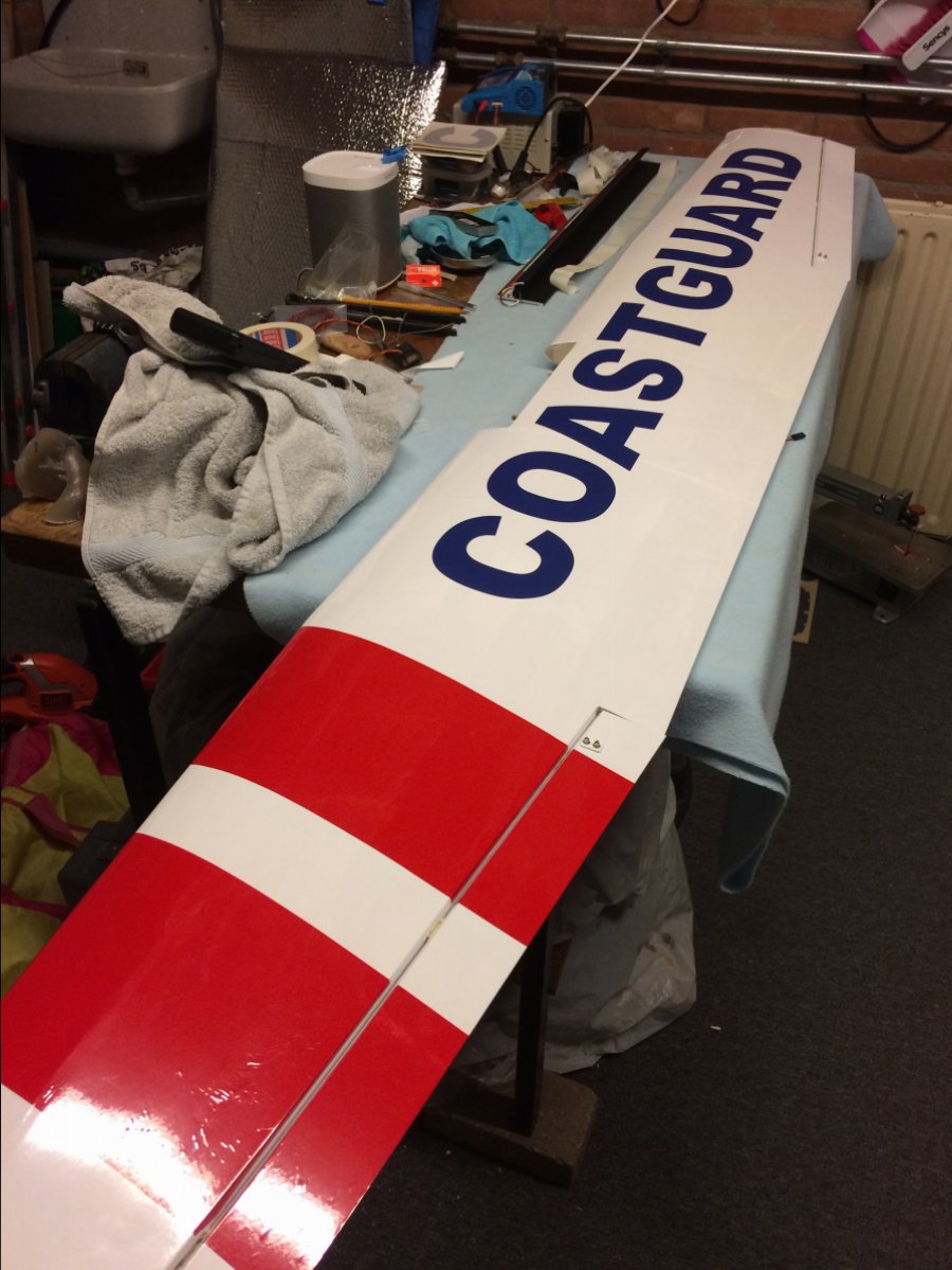

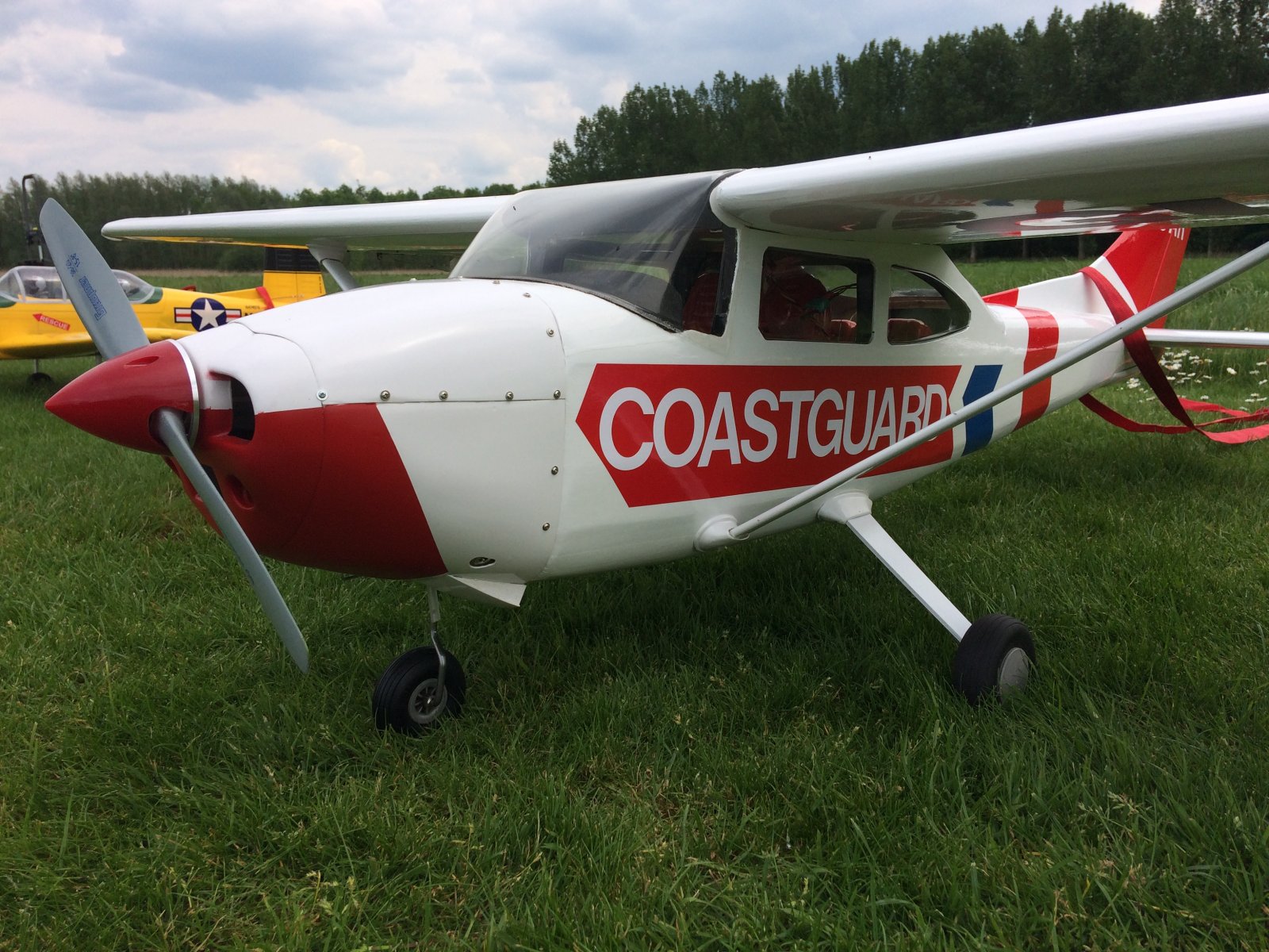

En de belettering etc.
Bijlagen
    239,6 KB · Weergaven: 429
    233,6 KB · Weergaven: 423
    150 KB · Weergaven: 417
    149,6 KB · Weergaven: 434
    231,1 KB · Weergaven: 435
    244,4 KB · Weergaven: 425
    304,4 KB · Weergaven: 442

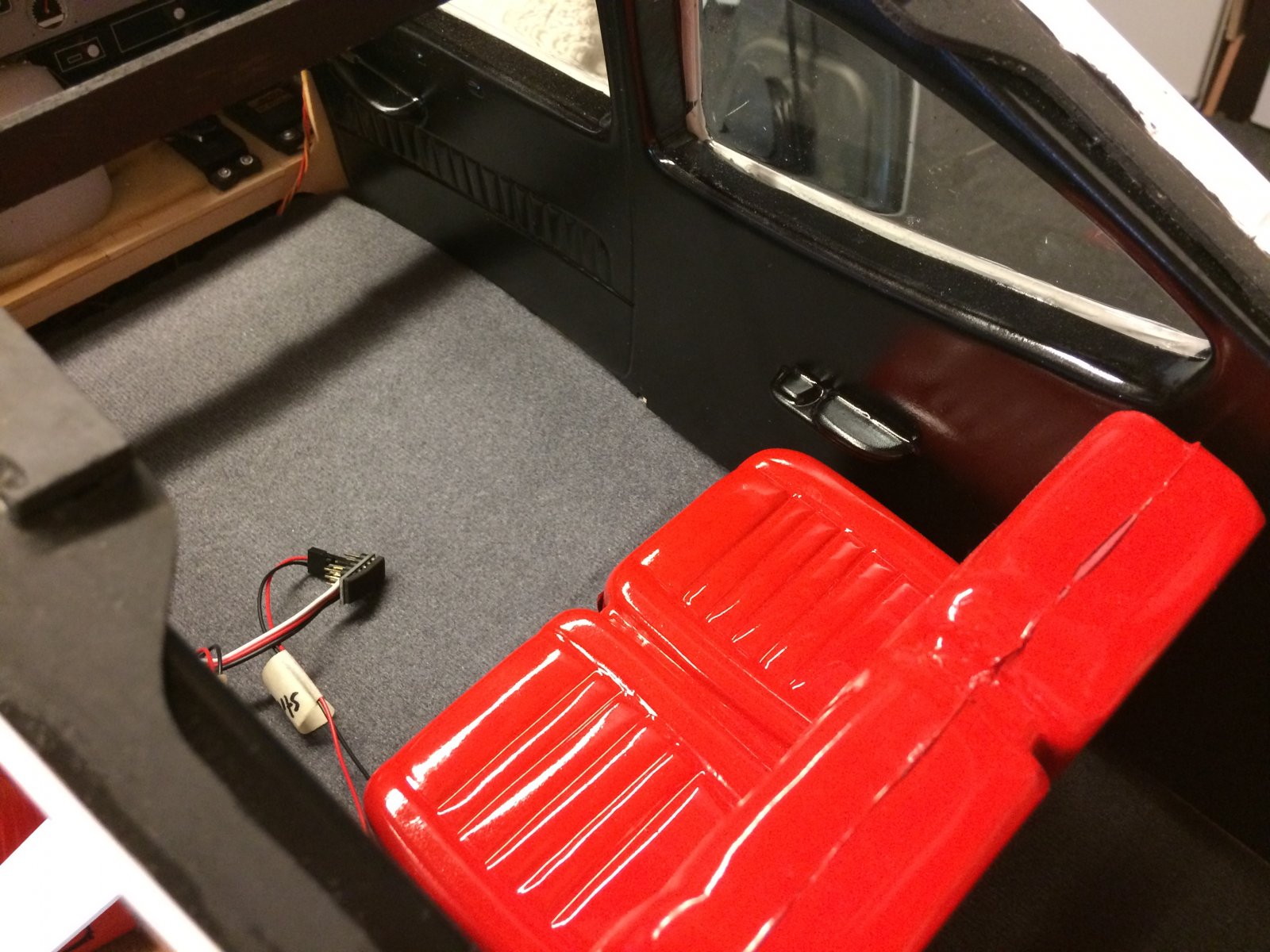

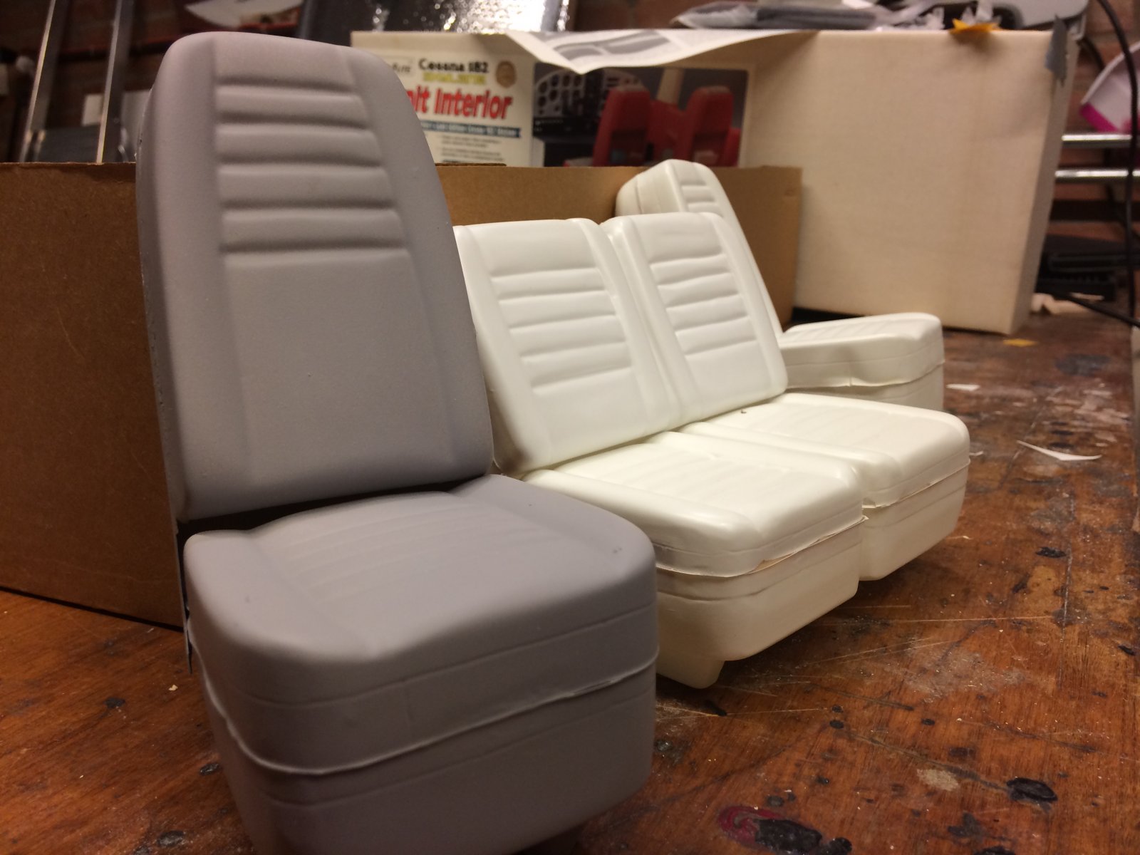

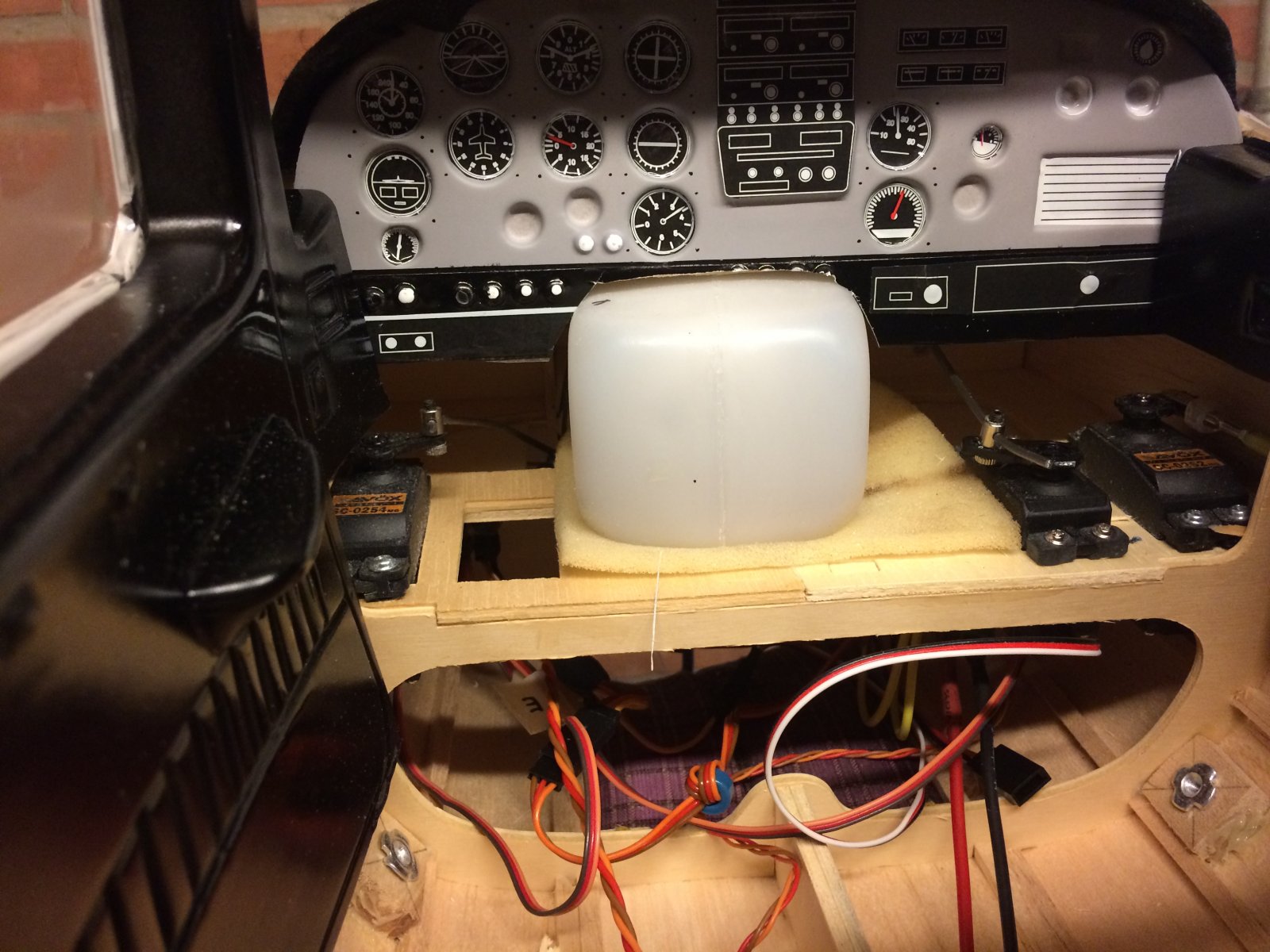

Natuurlijk zit de schaal cockpit er ook in :-)
Bijlagen
    192,9 KB · Weergaven: 391
    223,6 KB · Weergaven: 386
    262,1 KB · Weergaven: 392
    286,6 KB · Weergaven: 389

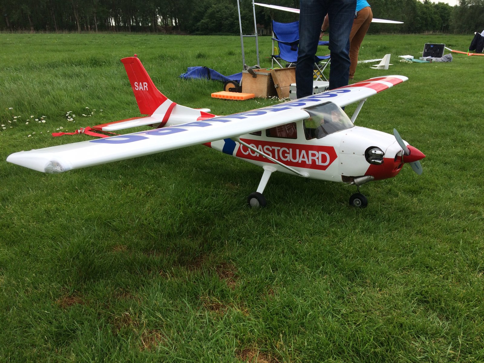

De echte. Met wheelpants, dat is bij ons helaas niet mogelijk, tenzij je een heeeel groot exemplaar bouwt. Onze baan is van gras dus dat wordt niks.
Dat verbaast mij.
Want ik vlieg met dit model meestal vanaf gras dat zo'n 1200 m NO van het G&E terrein ligt ;) en dat gaat uitstekend.
Voor wedstrijden vlieg ik liever van asfalt of beton, maar gras is geen echt probleem, de uitloop na touch down is alleen wat korter.
full
Wielen zijn 45 mm.
Hoe groot zijn deze wielen? Al lijkt me dit gras extreem lang.... misschien de maaier beter afstellen?
