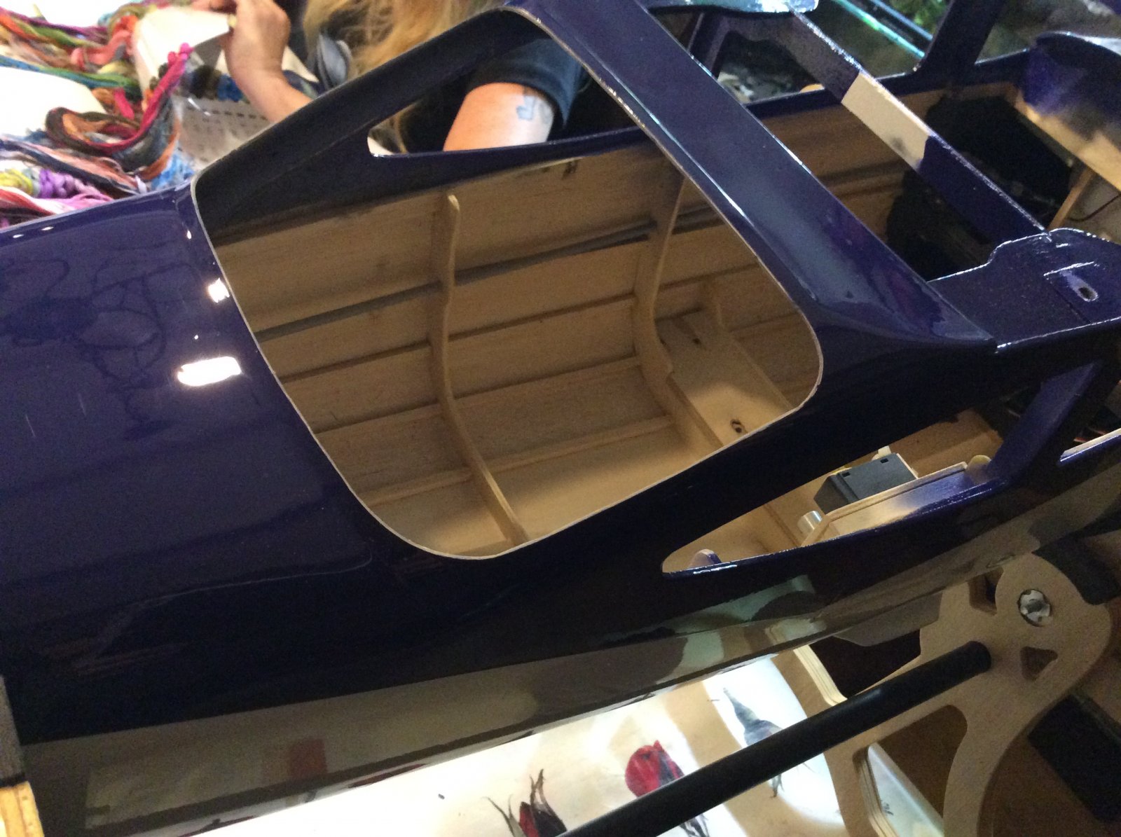

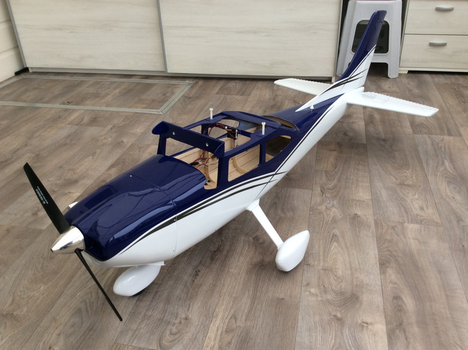

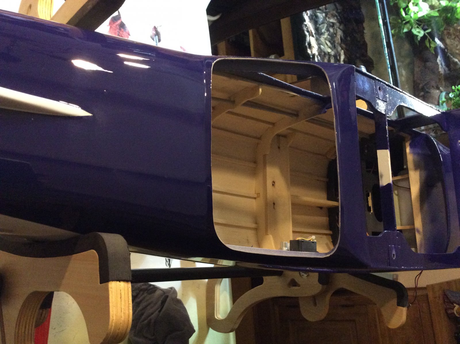

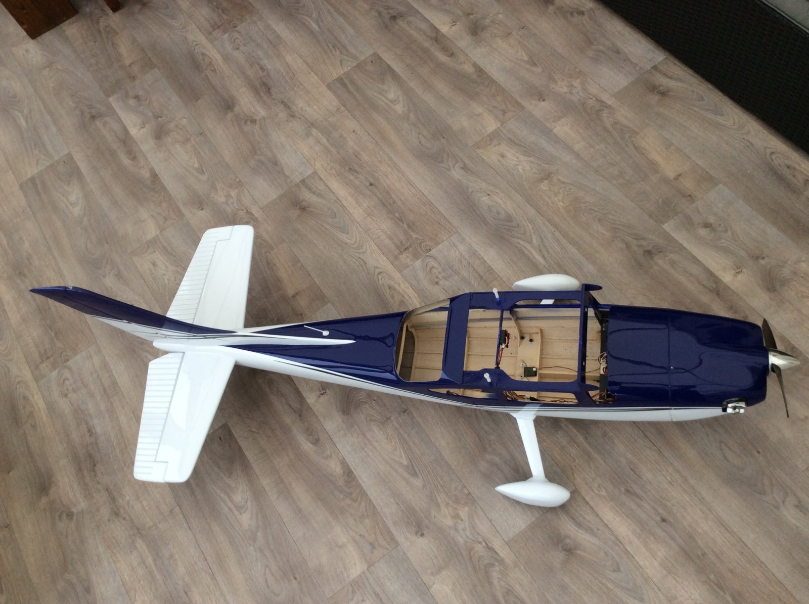

Zo, die zit strak in de lak.mooie kleur blauw.
Achterruit komt ook wel weer goed toch...
Succes met de afwerking

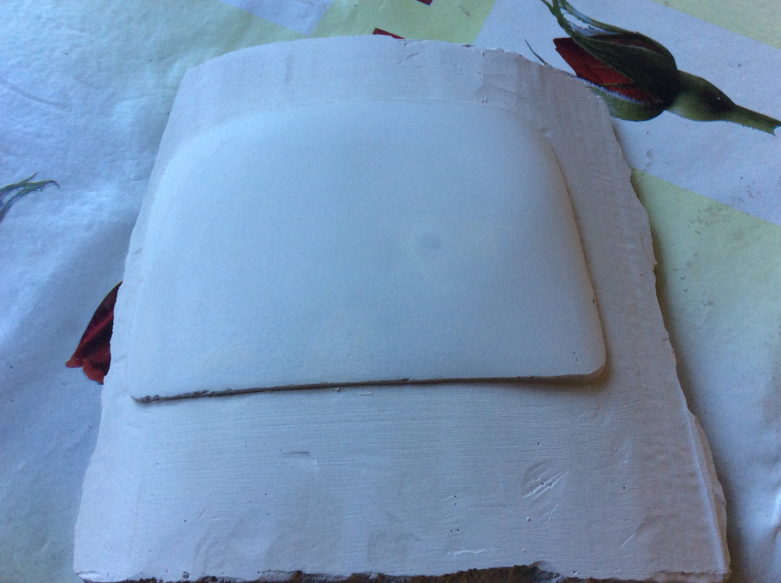

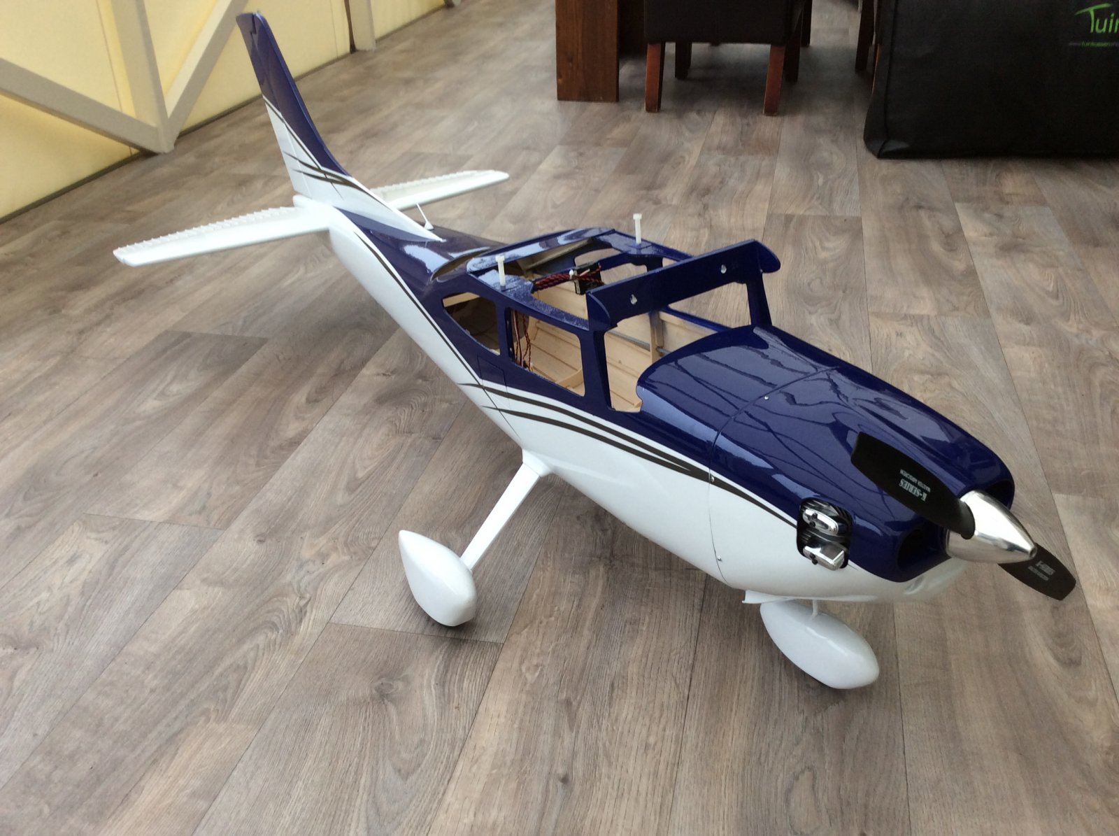

Heb van gips een mal gemaakt voor de achterruit. Volgende week bij Dennis (Hobbyin) even een nieuwe laten maken.

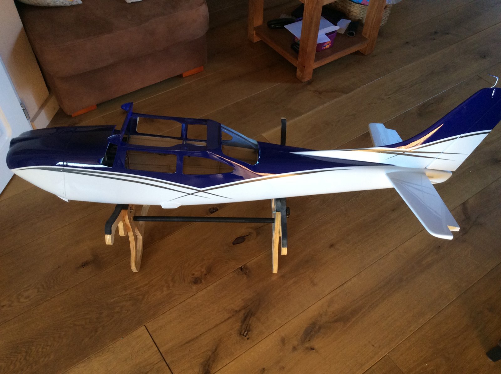

Heb ook de strepen op een van de zijkanten geplakt.

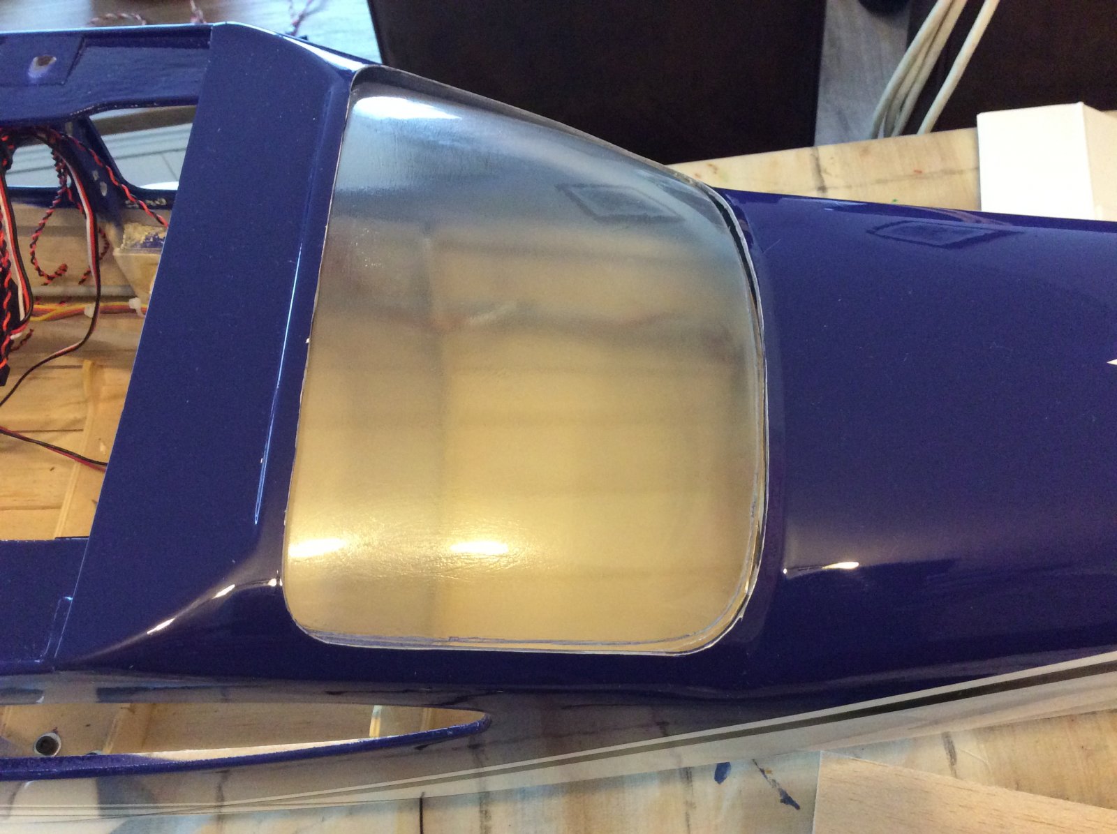

Gisteren een nieuwe achterruit laten maken, is nog niet helemaal naar wens, ik denk dat de struktuur van het gips een waas veroorzaakt heeft.
Niet uit te boenen met een fijne korrel commandant? Of is het te dun?
Anders een plastic zak vullen met vochtig zand. Matrijs er in drukken. Kap er in leggen... kan je met boenen wellicht de druk beter verdelen?
Met een goede poets krijg je alles shoe-shine...
Anders de duurdere 3M poetsmiddelen voor autolakken....
Probeer het eens met tandpasta. Dat deed ik vroeger bij mijn plastic modellen ook als er krasjes inzaten. Werkte perfect
Het zijn geen krasjes maar is er in geperst. Ga denk ik maar een nieuwe mal maken van de originele ruit en dan nog een poging wagen.
Dan moet je em opspuiten met primer, zwart en grijze lagen voor oppervlakte checks... flink aan het waterproof schuren gaan. Tot ie glad is als een spiegel.
Maar met een flink half uurtje driftig boenen en waterproof 2000 heb ik zelfs chroom nikkelstaal bumper in hoogglans... is niet altijd verloren :-)
Maar met een flink half uurtje driftig boenen en waterproof 2000 heb ik zelfs chroom nikkelstaal bumper in hoogglans... is niet altijd verloren :)
Bedankt voor de info, ga er iets mee doen. Eerst maar eens proberen met commandant 4.
En met waterproof polijstpapier 2000 kom je ook een heel end.
Zit wel wat werk in. Natuurlijk. [emoji106]
Verder een compliment voor de staat van de kist. Errug mooi!
Probeer eerst maar eens koperpoets, je zal verstelt staan!
Ik maat veel dingen uit kunststof, meubels en dergelijke, het polijsten doe ik altijd met koperpoets, vandaar!
