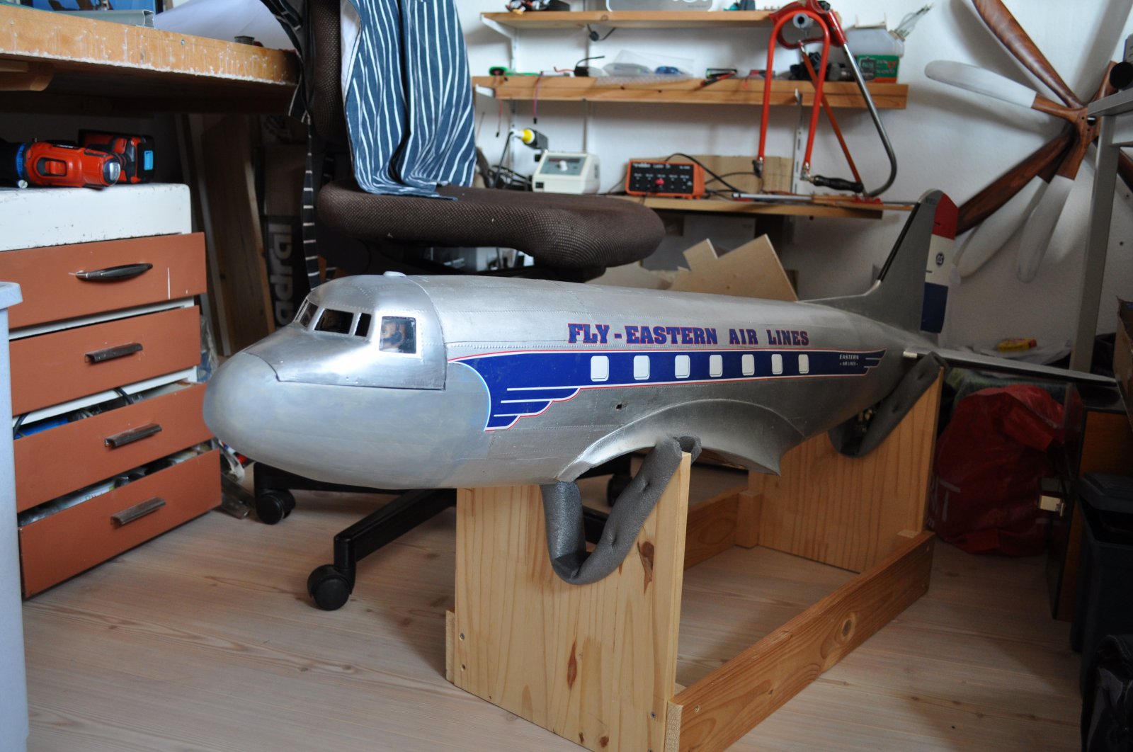

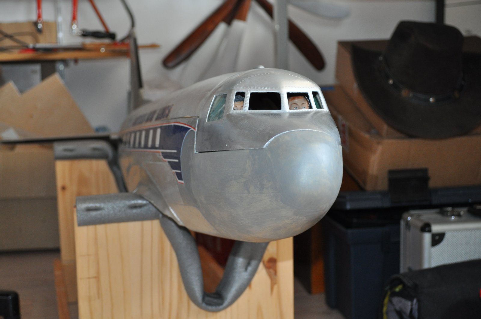

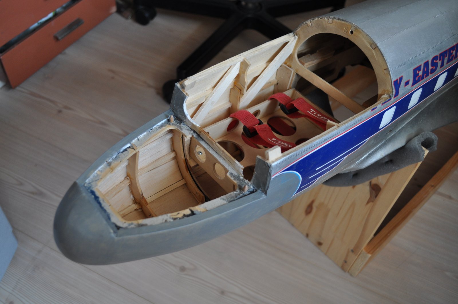

    Het neusje is inmiddels weer hersteld en is klaar voor de lijmdruppel-klinknagels en de alu spuitbus

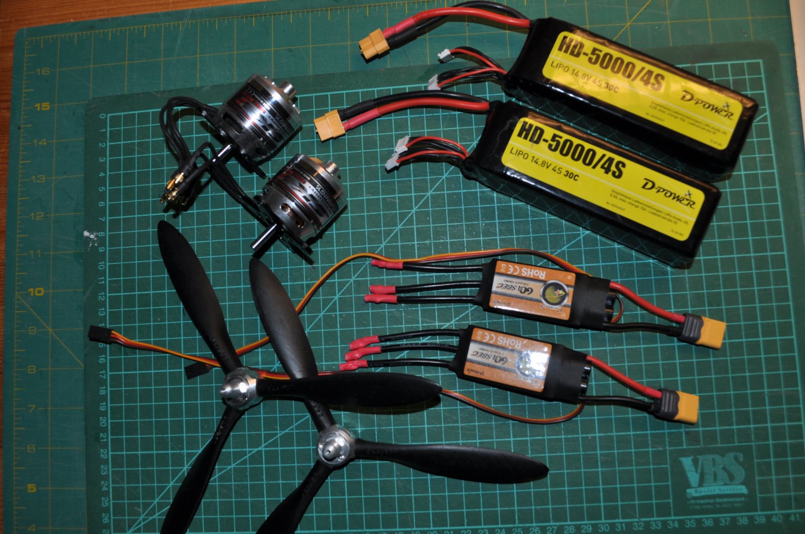

    Regelaars zijn de D-power Comet 60A geworden, deze komen hopelijk vandaag :)
    Boel nog solderen
    Als koelingsopening heb ik de voorruiten eruit gehaald, achterin de romp is een luik bij het achterwiel verwijderd
    De prophubs zijn er ook reeds dus we kunnen de boel weer klaarmaken voor een vlucht
    In de grondverf nog
    Sluit niet zo mooi aan als ik had gewild maar hij zal er niet minder om vliegen zullen we maar zeggen
    Groeten, Ralf

    Top Ralf
    Je bent weer op de goede weg.:thumbsup::banana:

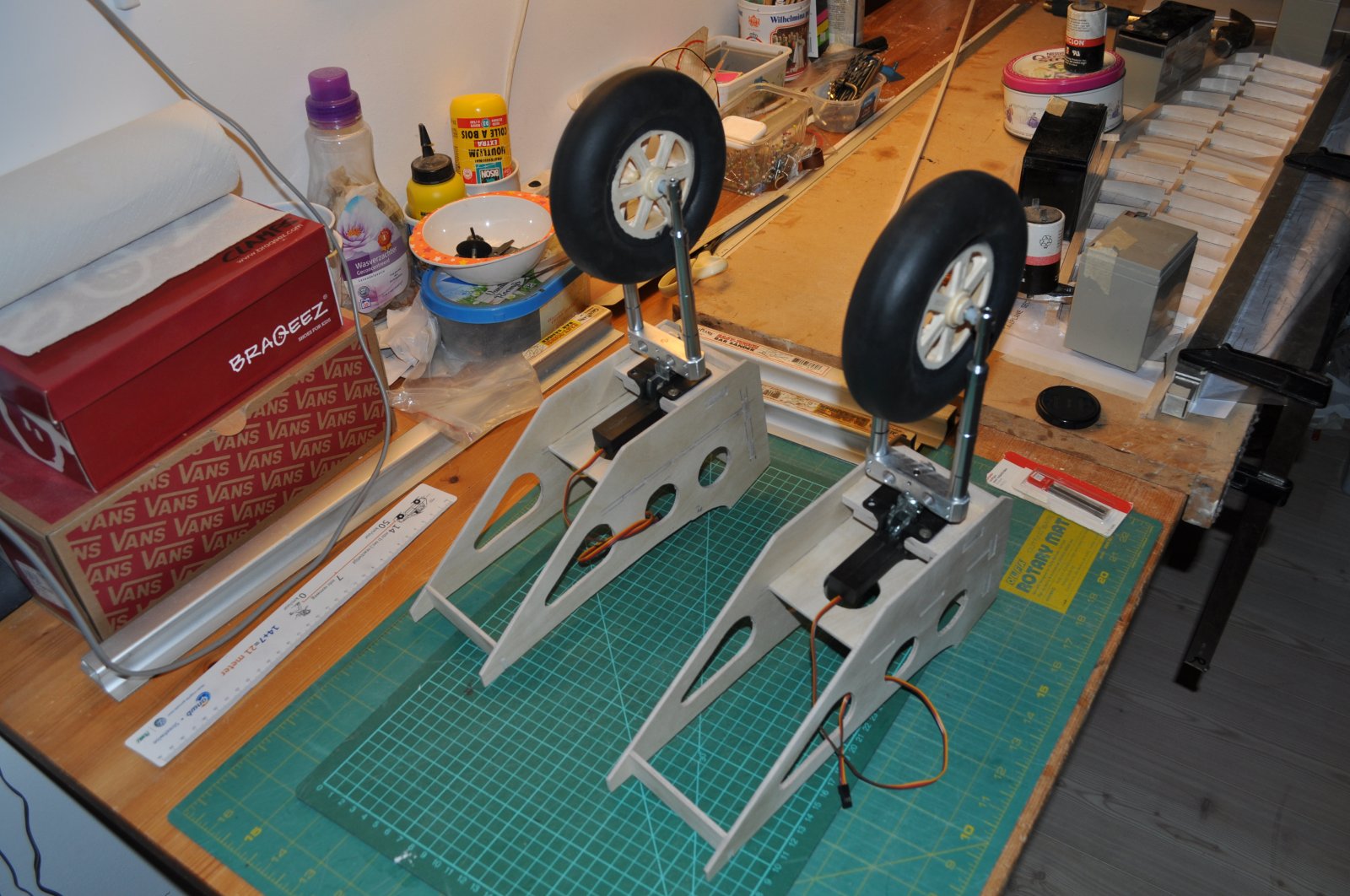

    Gaaf Han! fraai gemaakt ook als ik de foto's bekijk :thumbsup:
    4,5 kg is een mooi gewicht, scheelt toch 1 pakket zoals jij het doet
    Retracts zijn ook mooi zelf gemaakt. De mijne heeft een vast landingsgestel maar een volgend exemplaar krijgt ze ook.

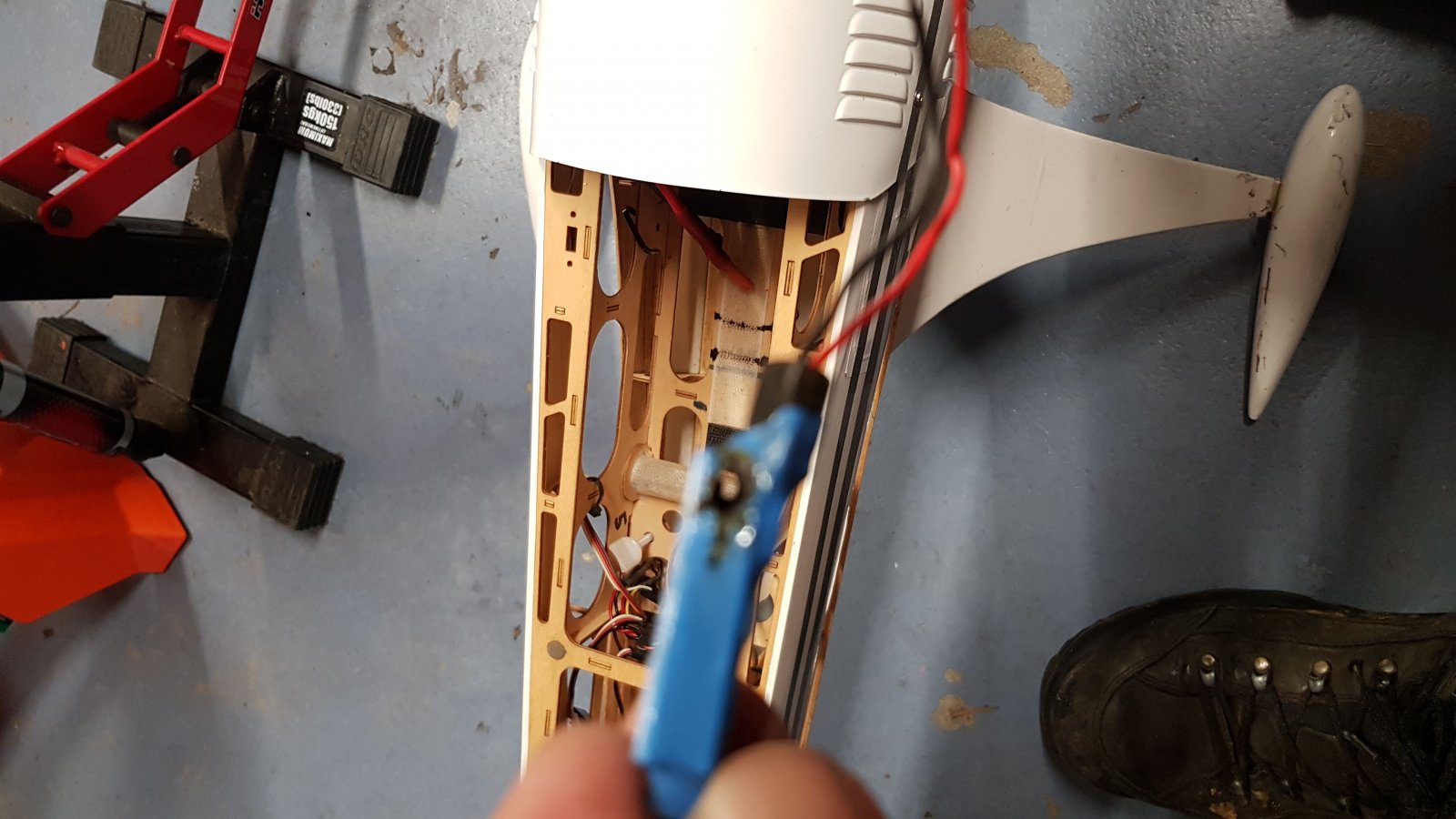

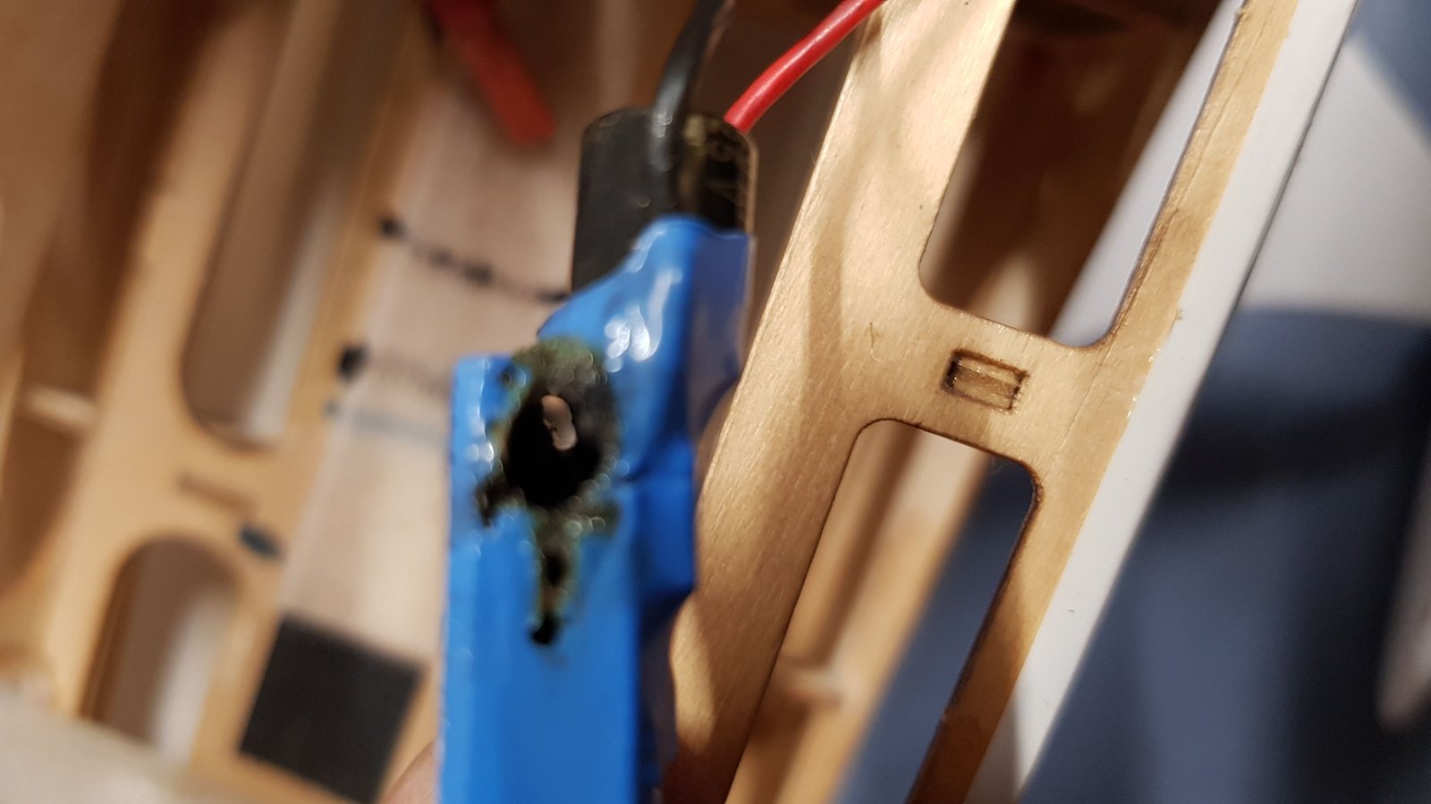

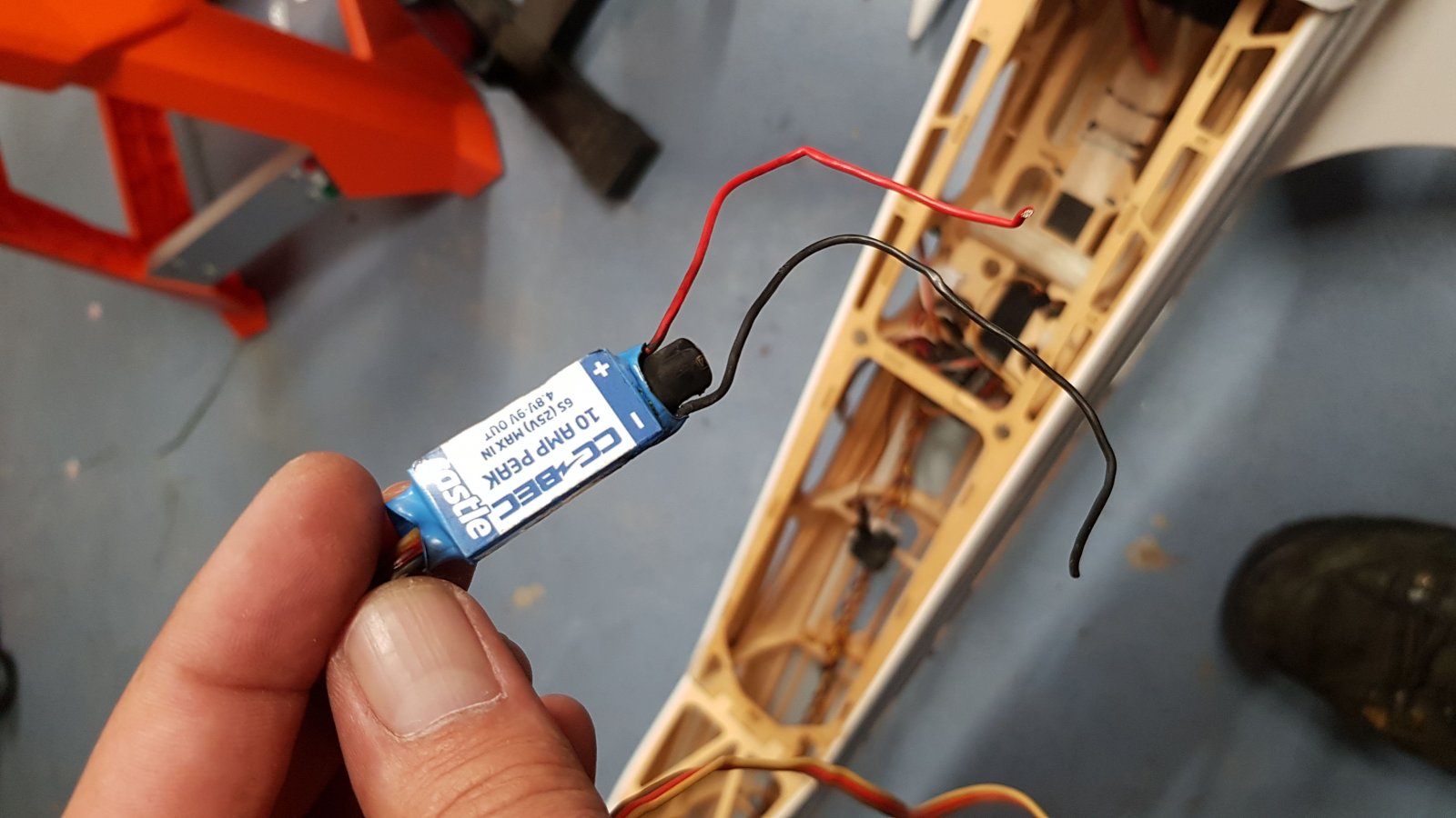

    Prachtig toestel! Snelle tip voor het verwijderen van de Rode draad van je esc's. Ik gebruik zelf altijd een 5cm servokabel verlenger. Die sluit ik op de esc aan. Uit de verlengkabel knip ik de rode draad. Zo kan ik hem altijd weer eruit trekken als hij aan de computer moet, en blijft die intact. Verder vind ik de verstelbare props geweldig. Wist niet dat ze bestonden. Castle heeft een nieuwe 14 ampere bec mocht je nog 1 zoeken. De 10 ampere variant is al meerdere malen in zowel auto's en vliegtuigen bij mij doorgefikt

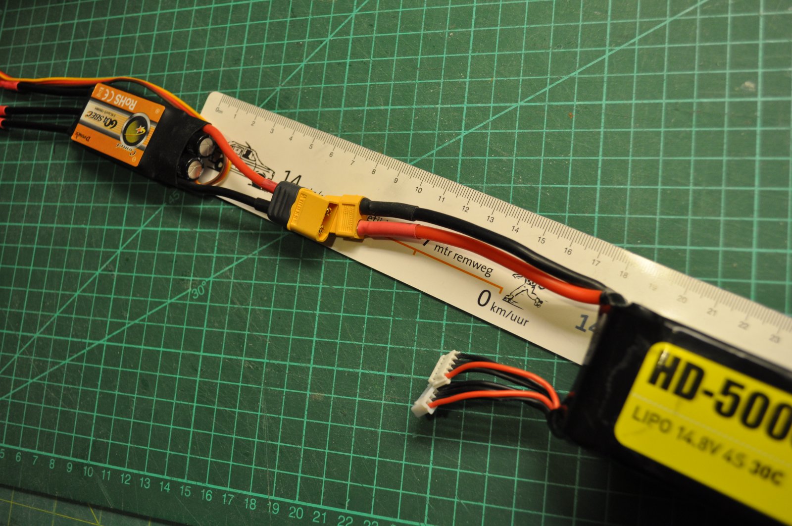

    CNN dank voor je tips! Ik had een 6A Antares UBEC in mijn DC3 en had daar geen probleem mee
    Ron dank voor de links, ik zal ze eens op mijn gemak doorlezen
    De D-power Comets 60A zijn prima en laten zich eenvoudig inregelen met de kaart
    Ze werden ook nauwelijks warm in tegenstelling tot de Turnigy Trust 55A
    Giel, de kabellengte van de accu naar regelaar is ca. 18cm
    Van regelaar naar motor 44cm
    Zou leuk zijn wat van je vorderingen te volgen!
    Hier mijn gebruikte setup

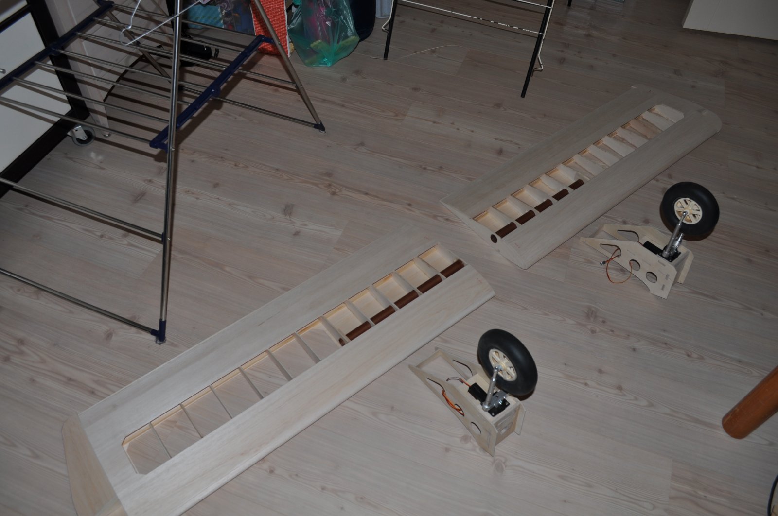

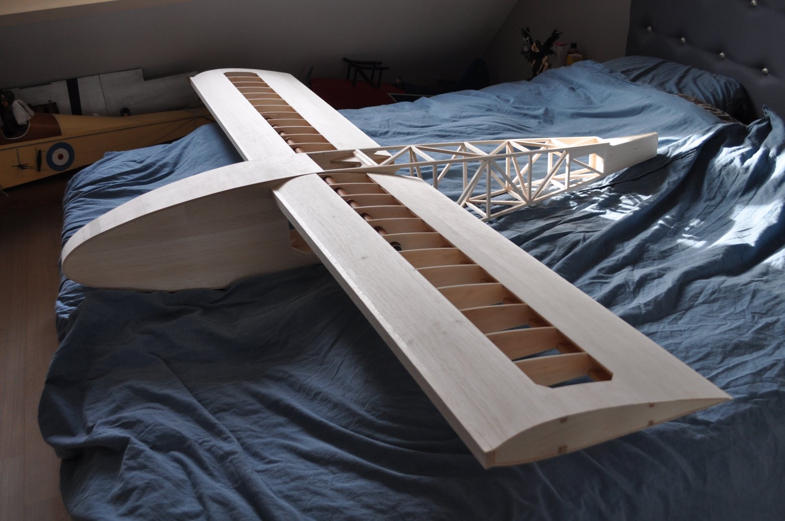

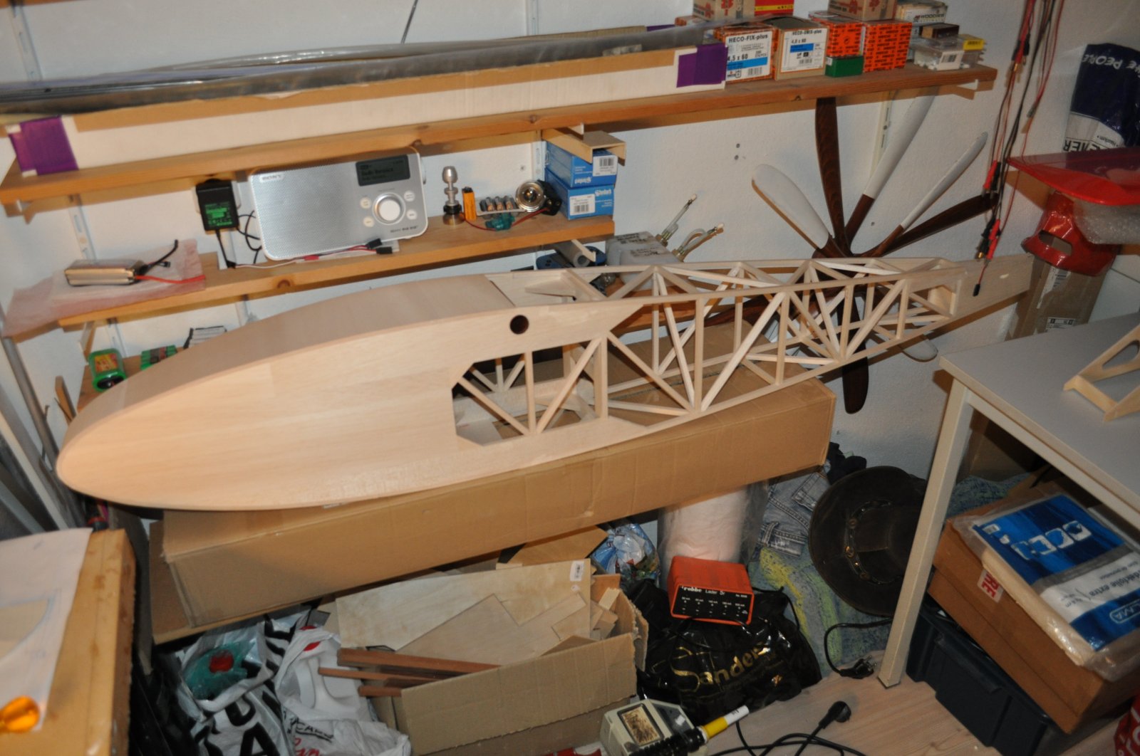

    Ik heb de smaak van meermotorige kisten wel te pakken gekregen en ben bezig met een oefenkist voor 2 Laser 70's.
    Spanwijdte 2,2m met retracts en flaps
    Hier wat vorderingen
    Groeten, Ralf
