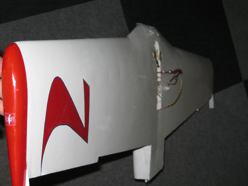

tussen de ijspret door de vleugel gedeeltelijk geglast, morgen doe ik het laatste stukje. en plant ik even wat foto's
Ik heb nu vakantie, dus tussen het tekenen maken voor mijn nieuwe huis, schuur en verf ik af en toe!
Na 3 plamuur en schuur ronden, gisteren de vleugel in de primer gezet. Het is de eerste keer dat ik een vliegtuig glas, jonge jonge wat een werk.. (Maar tis ook wel mooi dan)

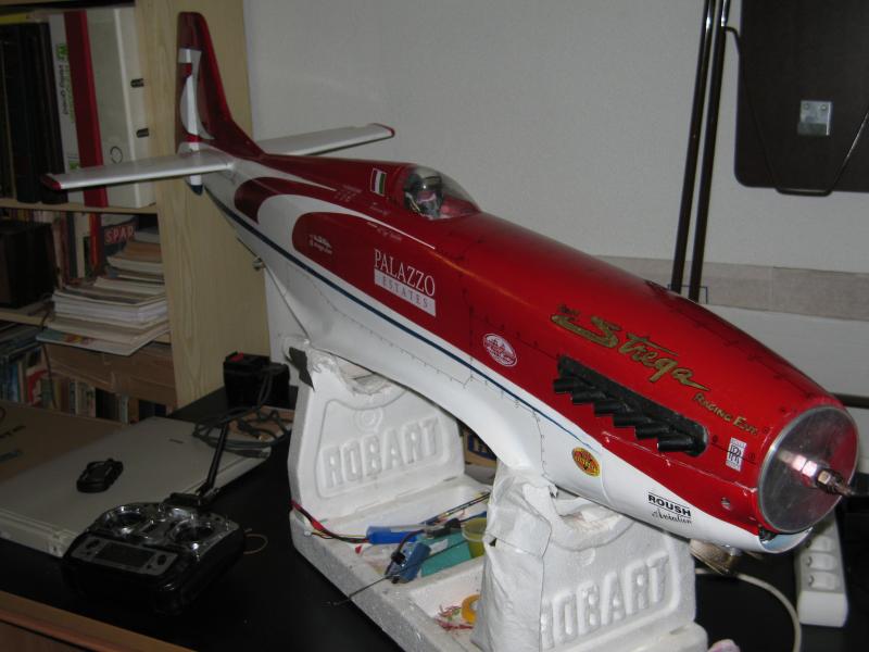

Aangezien de Epoxy op de reparatie van een crash vorige week lag te drogen, heb ik maar weer even wat aan de Strega gedaan.. Hij moet toch echt nog dit jaar vliegend zijn..
Ik had al wat pijpjes gezaagd in maart, dus vandaag de uitlaten gemaakt.
Aangezien ze tevens als koellucht afvoer moeten dienen, zat er wat extra werk aan.
De pijpjes met epoxy gelijmd er vervolgens met een de dremel de achterkant opengemaakt.
Een beetje creatief bezig met matzwart en velgenspray..
De romp van `koel´gaten voorzien
En vervolgens de uitlaat op de romp geepoxied..
Ik weet erop is niet helemaal schaal, maar anders wordt het allemaal wel heel erg gecompliceerd.
Ben er wel tevreden over zo!
Volgende week meer....
Foto´s zijn gemaakt met de telefoon, vandaar de wat mindere kwaliteit
Groet
Wout R

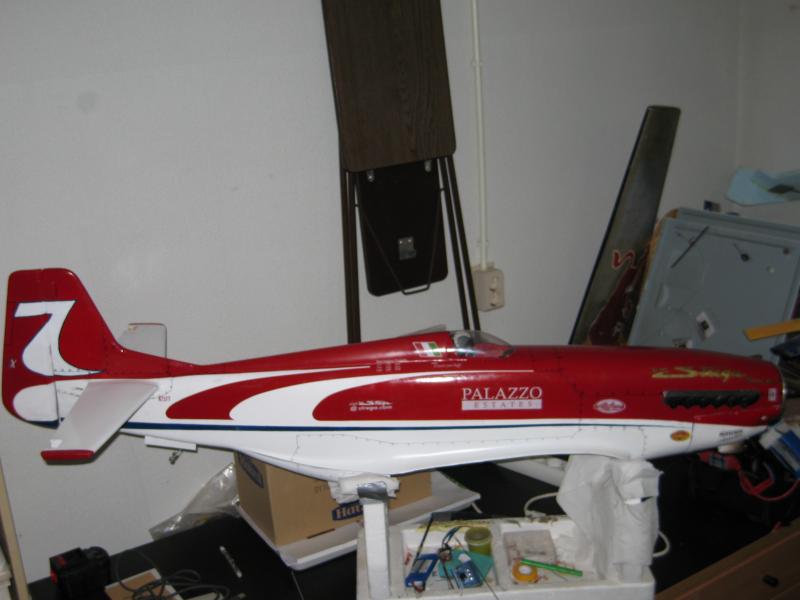

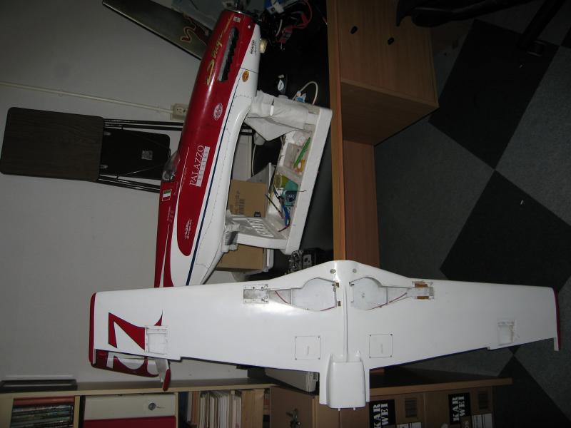

TBeste forummers
Tijd niks gedaan, maar het bouw het seizoen is weer begonnen. Ik ben inmiddels bijna klaar om de 2K lak te gaan spuiten, laatste dingetjes moeten nog gebeuren.. Aflakken gaan we maar in het voorjaar doen, als de temp geschikt is.
Paar foto's van hoe er er nu bijstaat
full
full
full
full
De stuurvlakken e.d. moeten nu voorzien worden van de besturing (hoortjes, links e.d.)
Keep ya updated!

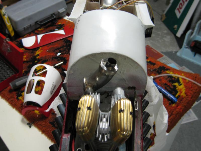

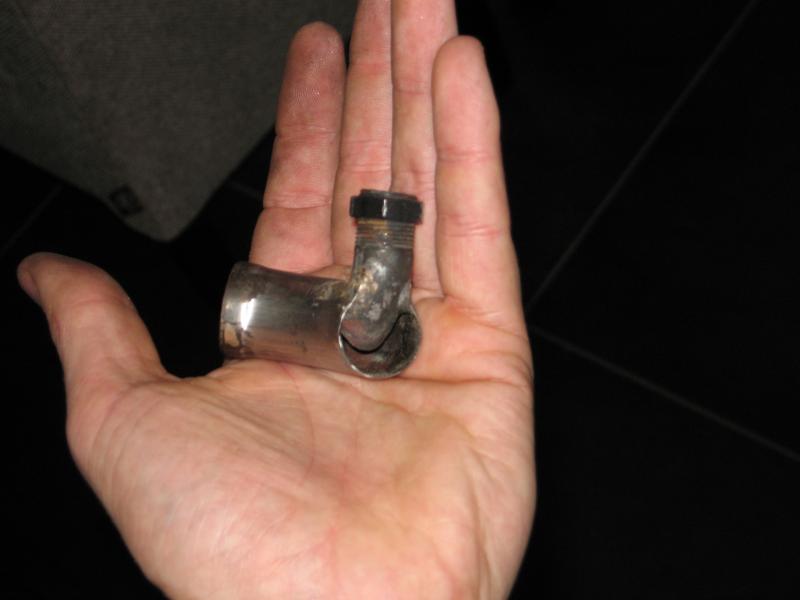

Zelf bouw demper
In eerste instantie was ik van plan om slechts een uitlaatbocht en geen demper te gebruiken.. De standaard saito demper kon ik nergens kwijt, en een beetje herrie hoort nu eenmaal bij dit soort kist.
Van de week kwam ik in mijn hobby berg, nog een uitlaatpijpje tegen. Na 5 minuten kijken en denken, besloten om hier maar een kleinere demper van te maken.
Het saito pijpje aan stukken gezaagd en gesoldeerd.
full
Volledig in elkaar en gemonteerd
full
En deze demper steekt dús bijna minder 6 cm minder ver uit als de originele demper. En stoort me absoluut niet
full
Hopelijk dempt hij ook nog wat.
