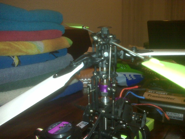

Vanavond kon ik niet langer wachten. Na een aantal Lipo's te hebben geschoven over de gladde vloer moest de Belt cp v2 nu toch eindelijk het luchtruim kiezen. Dus voor op het grote grasveld. Bijna geen wind. Rustig toeren maken. Met de Gyro bleek de staart steeds heel hard te schudden. Dus maar even met de Gyro uit. Kon de heli aarduig van de grond krijgen. Paar keer opstijgen en driect weer landen. En toen na de vierde keer airborne (meter boven de grond) drukte de toch aanwezige wind de heli om en maakt hij ineens vaart. In plaats van rustig de neus naar achteren te trekken en een gecontroleerde landing te maken liet ik hem in een vlaag van verstandsverbijstering op de grond kwakken. Wel met een trainer er onder. Maar toch iets te scheef waardoor de rotor de grond raakte en één en ander verboog. de bladen mankeert niets. volgens mij alleen een gebogen cross-shaft (dat stangetje wat de rotorbladen aan elkaar verbind). Gelukkig vandaaa een crash-set besteld dus zal ik die morgen binnenhebben. kan ik eindelijk sleutelen!

Jammer van de crash gelukkig valt het mee met de schade!
Controleer de volgende punten alleen nog wel:
- Bladen
- Mainshaft (lijkt vaak of hij niet krom is maar kleinste afwijking zorgt al voor veel trillingen)
- gebroken linkjes voor de stuurinrichting
- Speling in onderdelen
- Maingear
- Servo's
Het lijkt een hele lijst maar het is verstandig om deze zaken sowieso te controleren na een crash hoe licht deze ook is.
Succes met de reparaties!
Dit overkwam mij ook altijd met de Belt-cp van E-Sky. Elke keer dat je hem een beetje hard land, sloegen de bladen, of tegen de tail, of tegen de grond.
Ik heb nooit goed kunnen vliegen met de Belt, het was voor mij ook de eerste cp heli.
Je zal de maingear wel beschadigd hebben, en de mainshaft is ook krom. De featheringshaft, en flybar mepte ik altijd met een hamer recht :shock:. Ik crashde zo vaak dat ik het zonde vond om steeds nieuwe te bestellen.
- Bladen
- Maingear
- Servo's
De main gear van de E-flite blade 400, is een stuk sterker, die van E-Sky is van uitgedroogde kaas gemaakt.

Is die maingear van E-flite zonder al te veel geouwehoer te gebruiken op de Belt cp v2?
Ik had zelf de MX400 gear erop zitten, is exact de goede maat. Via fora heb ik gelezen dat de Blade 400 ook past.
Blade 400 main gear
Heli-Max MX400 Main Gear 138T
Je besteld alleen het hoofdtandwiel, Met oneway bearing. Het is een enorm gepruts om dat lager in het t-wiel te krijgen. Je steekt dan het originele tailgear zo in het hoofdtandwiel.
Nog een paar tips:
De hoofdrotor van de belt maakt te weinig toeren, je kan een motor pinion van 13 tands erop zetten, zo vliegt hij wat stabieler.
De standaard ESC is van slechte kwaliteit, een 30Amp esc is aan te raden, en bij HK niet duur.
De main shaft van E-Sky is hol van binnen, een shaft van Align past ook, en gaat niet zo snel krom.
