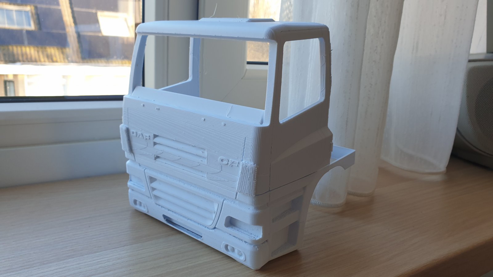

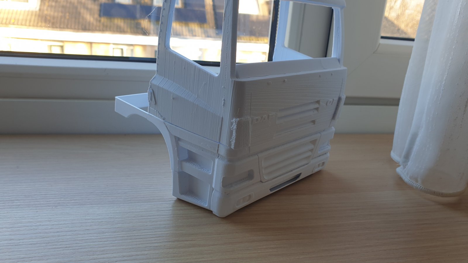

Ben even aan het klooien geweest in Blender. Ik heb nu het geheel zover kunnen strippen dat alleen de cabine zelf over blijft. Zitten nog wel fouten in en de print tijd is wel erg lang.....
Denk dat ik hem nog verder in stukjes kan hakken, bumper, dak, raam, wanden etc
Als dat lukt zijn het behapbare stukje om te printen.

Je zult de cabine in vijf delen moeten zien te krijgen, twee zijwanden, front, achterwand, dak. En die moet je dan met de zichtzijde naar boven printen. Maar zoals William schrijft, als het intwopr niet als 3D print model in onze schaal is getekend zullen veel zaken met printen niet lukken. Wens je veel succes en wie weet, komt er toch nog iets goeds uit.
Zie mijn resultaat van de CF cabine

Zet in cura de zichtbaarheid van de layers eens aan, en gebruik het schuifbalkje om eens door de lagen heen te lopen van onder tot boven, wedden dat je nu massief, en holle volumes door elkaar hebt? Oftewel garantie op 1,5kg verloren filament. Welk materiaal gebruik je trouwens pla, abs, petg,...?
