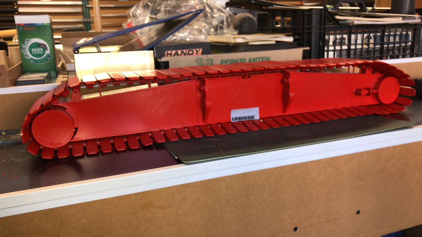

Precies ! Nu staan er 2 grote onderdelen op, gaan gelijk 21 uur aan de slag. Over het frame maak ik me geen zorgen, de rupsen gaan een ander potje verhaal worden.
Er is niet echt een goede positie, en inleveren op kwaliteit en vormgeving wil ik niet. Zijn trouwens 74 afzonderlijke tracks die gaan verbonden worden.

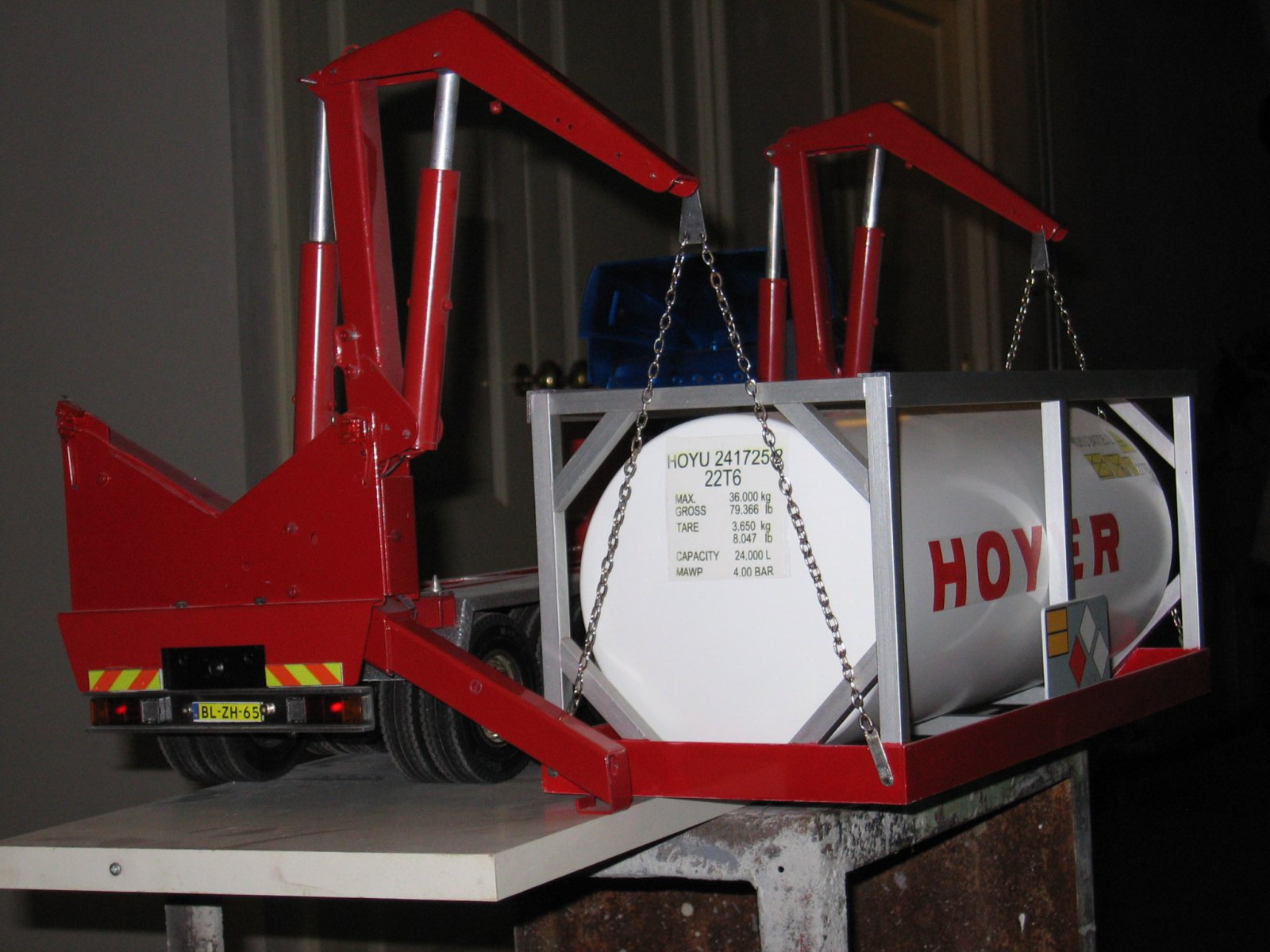

Was ook begonnen aan de concave of bolle kanten te printen van een ISO liquid 20 voet tank, schaal 1:14 maar deze was na 75 % printen gestopt. Terug naar de slice tafel !
Dat is toch wel een beetje oneconomisch hoor; zoiets kan je beter van een 160 mm rioolbuis maken, en daarvoor alleen de deksels printen; destijds heb ik dat met epoxy gedaan, op een pannendeksel :) :yes:
Trouwens, die heb je toch wel geprint met de bolle kant naar buiten, en een brim buiten èn binnen (is een vinkje in Cura), dan komt daarop je ondersteuning (support).

Dat is zeer mooi gedaan ! Ik zou ze graag meer concaaf of rond willen maken. De buis zelf is uiteraard van PVC. En een pannendeksel. Als ik die gebruik, dan open ik de doos van Pandora. Jij kent mijn vriendin niet. Dan zijn de huidige crisissen niets.

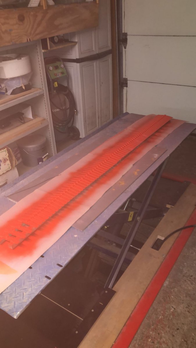

De side carriage is eindelijk klaar. Zit nu in een basis laag. Nu nog de "gebruikte" look erop spuiten, lak erover en klaar.
80 cm lang, 15 cm hoog en 12 cm breed. Bestaande uit 73 afzonderlijke tracks, verbonden met elkaar. Elke track ongeveer 2,5 print tijd.
En dan het chassis nog eens een goede 110 uren.

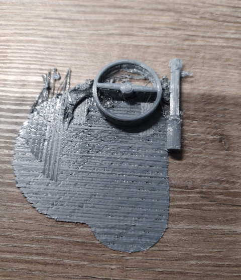

hoi ff wat ideeen nodig van de ervaringsdeskundige hier.
ik heb een ender 3v2. ding deed het prima. alleen ik heb op de X-as een direct drive gemonteerd. ook van creality hetzelfde merk als de printer.
na het nodig aan testblokjes geprint te hebben. had ik het apparaat zover dat hij een goed blokje printe.
probeer ik een groter object.
verschuift de Y as.
op de foto is te zien dat de 3e laag van de "raft" verspringt.
dit stuur printen zonder raft werkte wel. en die is gelukt
de opstappen voor deze 2600 zijn ook gelukt zonder raft.
een bumper zonder raft. versprong ook. maar is acceptabel.
een achterwand is een grote puinhoop geworden.
ik heb een beetje het gevoel. je vervangt aan de auto de winterbanden voor zomerbanden. en de ruitenwissers doen het niet meer.
weet iemand hier of er in cura een instelling zit waarbij de 3e of 4e laag verspringt.
zelf ben ik eigenlijk bang voor een kabelbreuk. of eigenlijk hoop ik dat het een kabel breuk is want ik heb nog een geschikte kabel liggen.
als het object in de y-richting niet groter is dan 2 cm gaat het goed. is het 3 tot 4 cm. is het te redden. wordt het groter. is het een grote smeerboel op de plaat. en een bult plastic om de extruder.
vandaag of morgen ga ik de kabel vervangen. dus of iemand weet dat het ergens een instelling is dan hoor ik het graag.

op het werk zijn er nog meer die 3d printen in de vrije tijd. en de algemene indruk is inderdaad een mogelijke kabelbreuk. of een slecht soldering van het stekkerblok aan het moederbord. die dingen ga ik eerst even onderzoeken.
