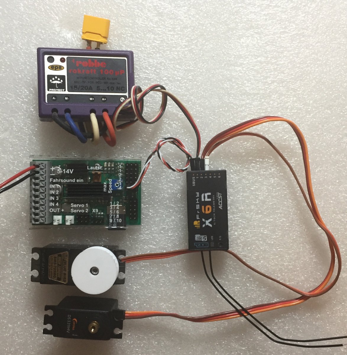

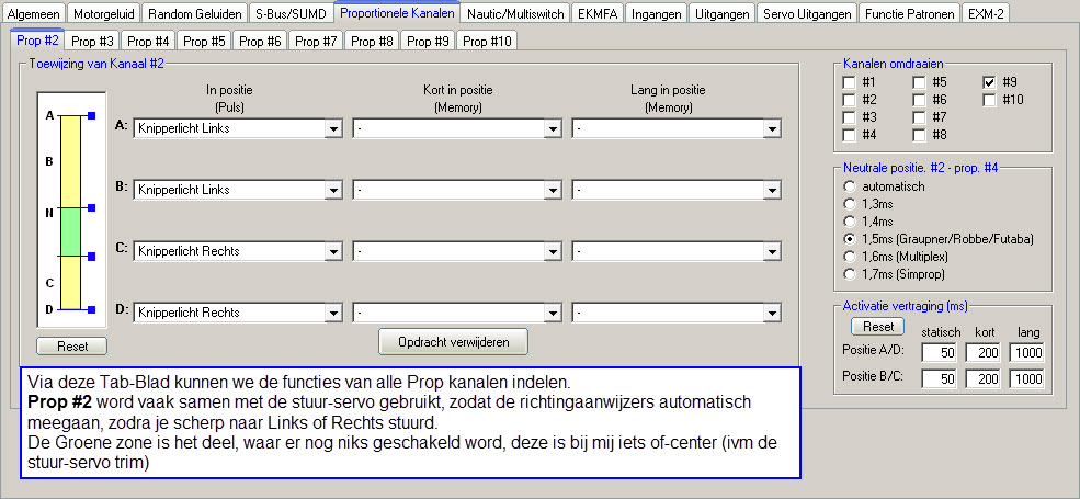

Aan de ontvanger zijde lees je de steurpad wel via een teensy uit lijkt mij? Scheelt aanzienlijk in de kosten en je hebt alle kanaal info in 1 teensy.
Ok dat kan ook. ik lees de Sbus uit van de ontvanger en stuur de beier soundmodule weer aan met een gegenereerd Sbus signaal vanuit de teensy.
Volgens mij moet je met een teensy ook geluid af kunnen spelen dus dat is mijn volgende poging om een beier uit te sparen :-)

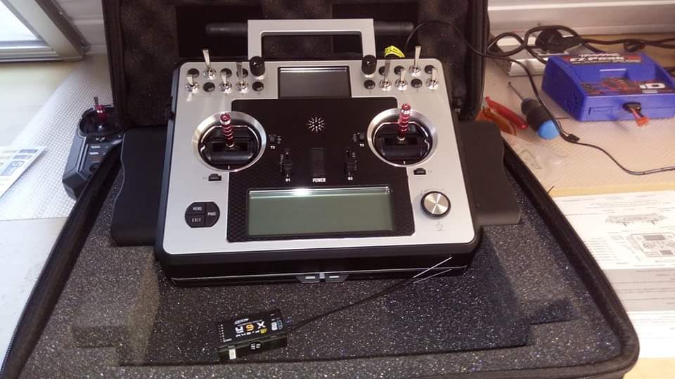

Jammer, maar dat verwacht je toch niet? Frsky komt zelf met een update....., al eens geprobeerd om de originele oude open TX te installeren en dan de interne XJT module te updaten?
En er zitten ook geen solderingen los?
Denk dat ik alles wat mogelijk is al heb geprobeerd de solderingen op de module nagelopen verschillende programmers van frsky en nonfrsky geprobeerd dfu programmers ik heb er genoeg haha de open tx versie maakt allemaal geen verschil denk dat deze de XJT_LBT_build151223.frk --Y23.12. 15 er op heeft en die heeft een update blokkering deze info vond ik op een duitse fpv-community.de zit in de fuses denk ik en ja daar heb je extra instellingen nodig denk ik en die krijg je niet
