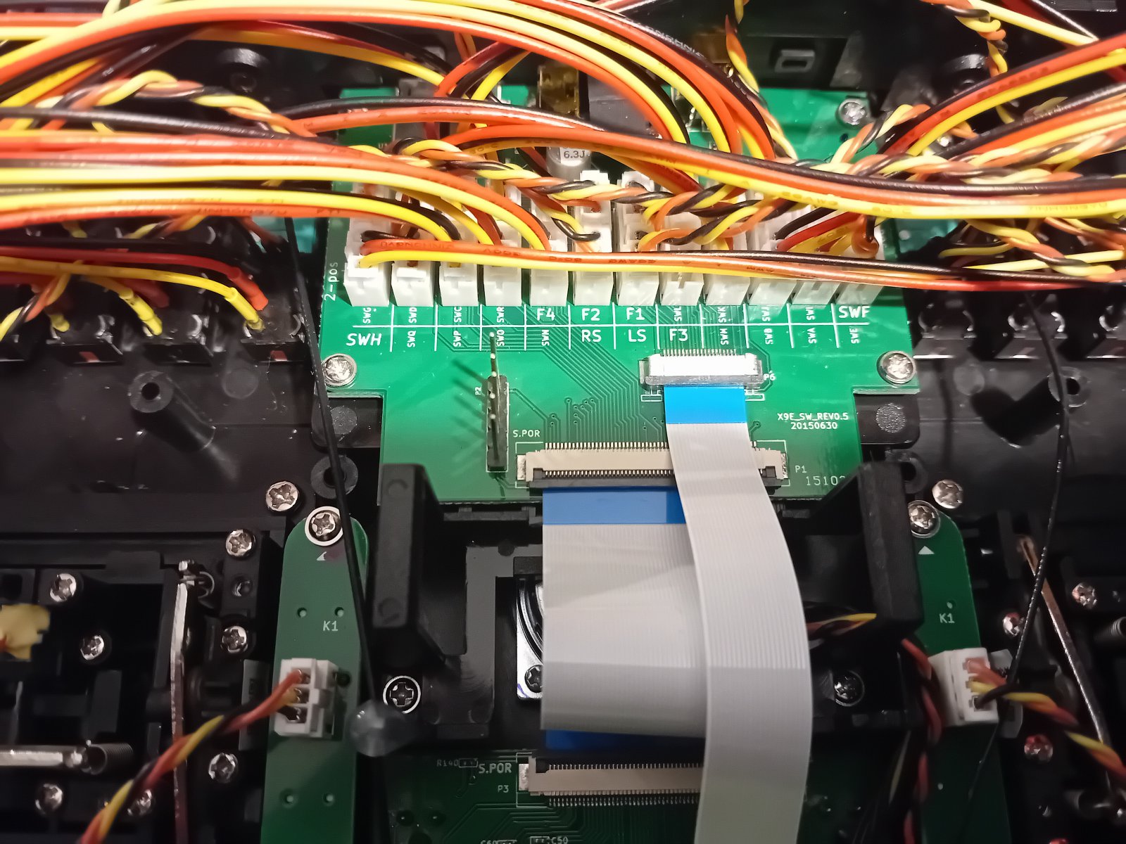

Schijnt dat echt rf modules zijn die geblokkeer zijn voor update. De zender met steuerpad is voor mijn towtruck daar zitten 9 motoren in schakelbare differencieels met tussen differenciel en dan natuurlijkcalle geluiden en verlichting
Dit zijn ze dus de zenders de andere komt ook een steuerpad op
Ik heb er alleen nog geen steurpad op maar verder identiek. Gisteren heb ik de schakelaarst in mijn 2e zender zitten pluggen.:)
f3 en F4 zijn nog leeg bij mij.
Overigens had ik ook een vreemde situatie bij deze zender, ik kreeg de callibratie eerst niet op orde. Uiteindelijk wel gelukt door 2x op enter te drukken bij het starten van de callibratie. Dat is volgens mij ook niet normaal.
