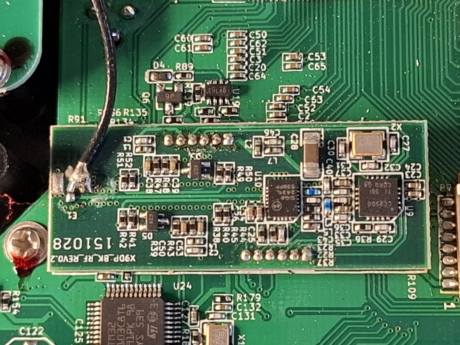

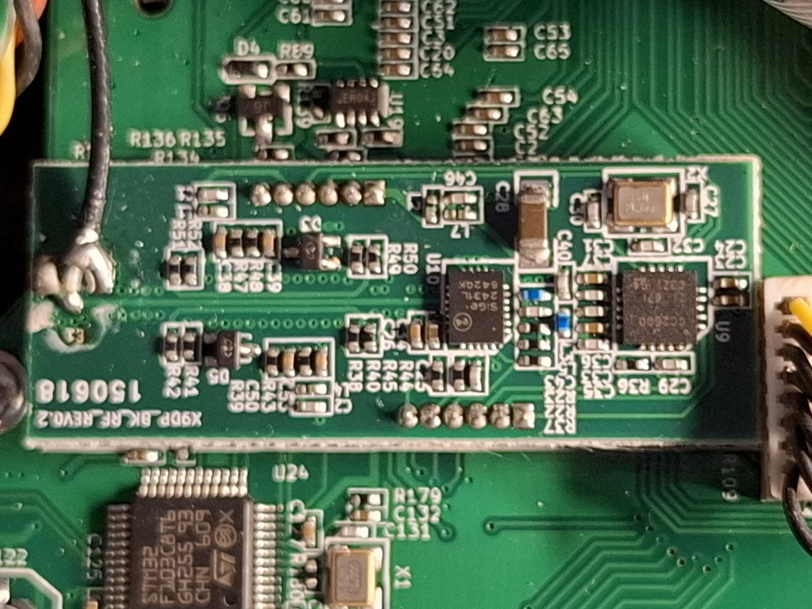

vandaag de s.port airlink binnen kwam toch weer wat verder heb de firmware die er op staat volgens de frsky update software is het firmware v12.34 en hardware v 56.78 alleen bij schrijven krijg ik device error
vermoed dat er de vaste accst v1 er op staat heb de rf modules vergeleken allebei zelfde versie staat alleen een ander nummer onder versie
