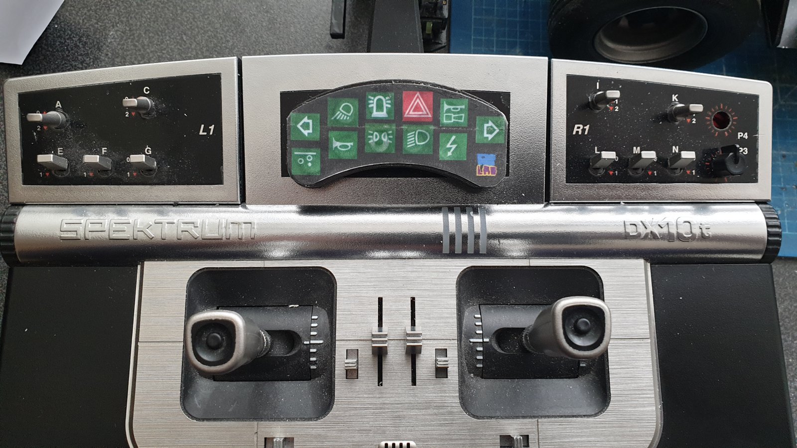

@Blauwwinde Wat jij doet met een propkanaal opdelen is wat is essentie de Pistenking Kingpad en de Kraftwerk Steuerpad ook doen.
De Kraftwerk
https://kraftwerk-zone.com/easybus-lichtanlagen/87/steuerpad-licht-und-sound/
vind ik zelf wel fraai, en het kost je ook één propkanaal. De Beier SFR1 heeft in de software al een tabblad voor de steuerpad zitten, hiermee heb je de module in je model niet meer nodig.
Ik weet niet wat een Arduino kost en de tijd en moeite daarbovenop, maar de Steuerpad is een kant en klare oplossing. Alleen het bedieningskastje moet op de zender geplaatst worden, hiervan staan voorbeelden op de website.
Dit kan voor vele modelbouwers en vriendelijke en snelle oplossing zijn om over één propkanaal vele functies aan te sturen.
Het wordt nog mooier, voor Ethos is er in ieder geval van Pistenking, en van Kraftwerk komt deze eraan, een Lua script dat de iconen op het touchscreen weergeeft. Hiermee is de noodzaak voor het bedieningspaneel weg en kun je de procentinstellingen die jij hebt gemaakt in het script ook nog aanpassen en fijn afregelen.
