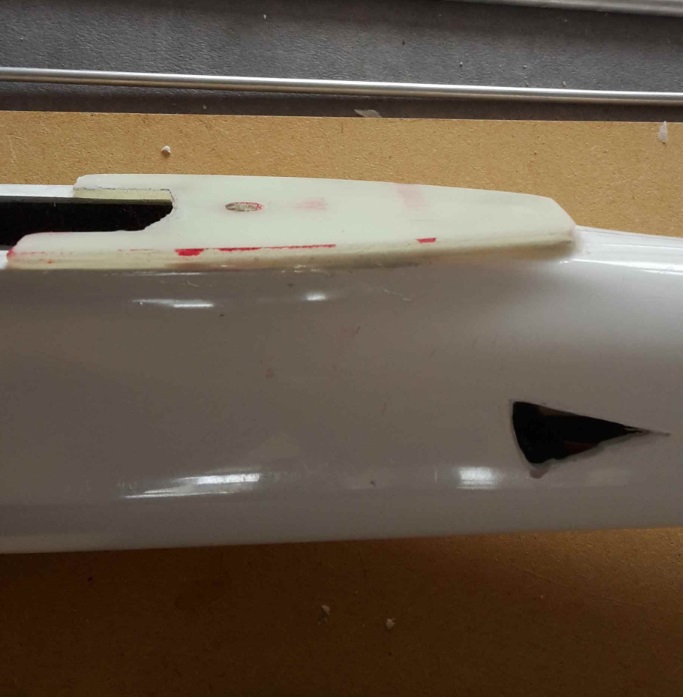

Bedankt voor de tips en aanwijzingen ... ben aan de slag gegaan met de EWD. Een klein plaatje GFK onder de hoofdvleugel. Lijkt zo makkelijk, maar het moet wel symmetrisch en strak (ivm scheve en/ of wiebelende hoofdvleugel).
Voorlopig tevreden met het tussenresultaat (nog lang niet op full-speed):
Er zit echt 2 a 3mm onder?

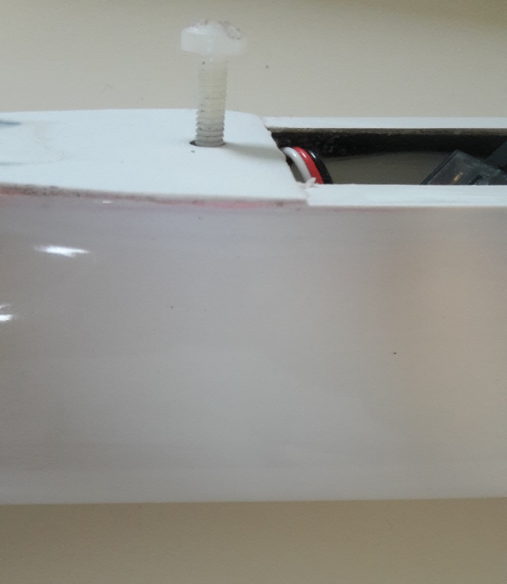

Voor degenen die dit toestel nog gaan bouwen/ assembleren. Op deze manier heb ik een zeer goede EWD bereikt, ook voor topsnelheden:
full
Van 3mm -> 2mm (van achteraan naar voren). Op zich te doen, maar moeilijkheid zit 'm erin dit nauwkeurig te doen.
