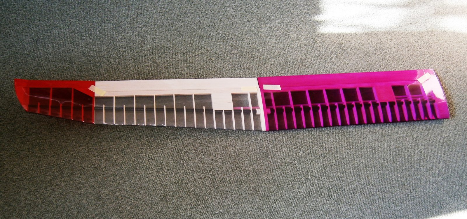

En gisteren is hij dus al toegekomen , super snelle service . Alhoewel de manier waarop hij uit de bestelwagen werd genomen deed me twijfelen of ik een ARF of een kit vorm ging krijgen . Gelukkig was alles dubbel verpakt . Die bestelboys zijn veel te gehaast , maar ja ?
Goed , ziet er zelfs zeer goed uit . Alles er bij , vleugels mooi recht . Geen opmerkingen tot nu .

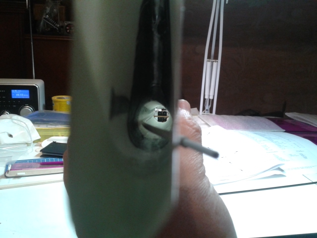

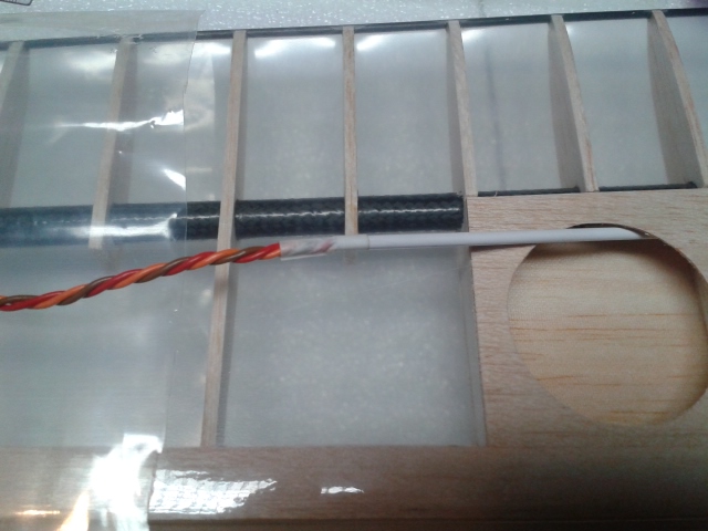

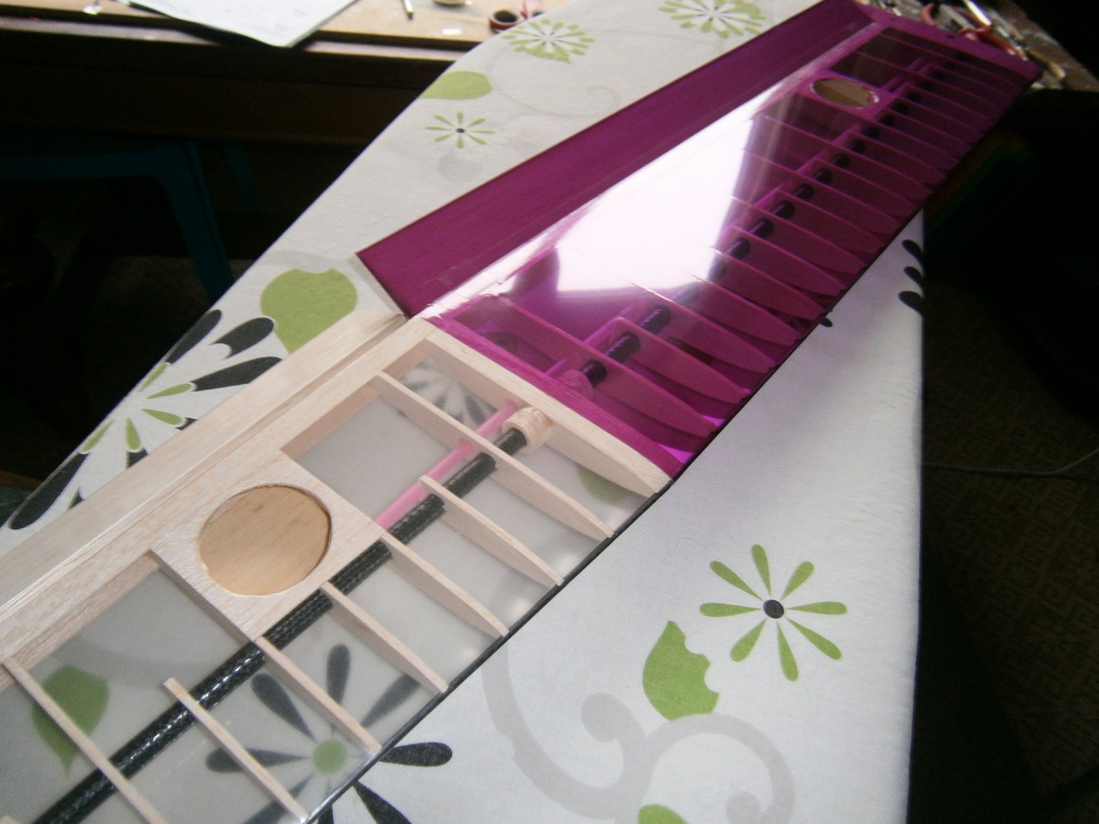

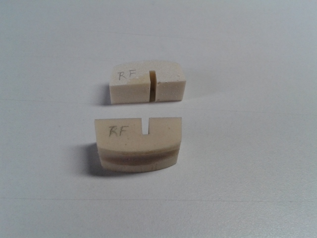

De volgende stap is waarschijnlijk het (aan)passen zijn van de servohouderblokken in de openingen. Hier en daar moest ik wat afschuren van deze lichte blokken voor een perfecte passing. Daarna zo haaks mogelijk uitlijnen vooraleer deze blokken vast te lijmen in de vleugelholtes (wees zuinig met de lijm, anders barst er teveel uit bij het aandrukken). Het is wel een goed gevonden systeem en maakt het mogelijk de servo's later nog te demonteren. Rondom alle vleugelservo's heb ik wat dunne krimpkous aangebracht met de bedoeling hierop een druppeltje rubberachtige lijm te kunnen aanbrengen wanneer de servo's definitief gemonteerd worden in de vleugel. In geval van nood kan een servo (als deze defect zou geraken) weer eenvoudig uit de houder geschoven worden door de krimpkous dan open te snijden. Ook niet vergeten eerst een lange servodraad doorheen de interne buis in de vleugel te trekken alvorens de servo's te bevestigen.;)

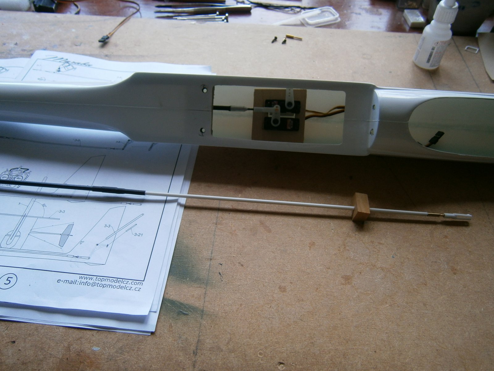

Vandaag wat verder , begonnen met de inbouw van de rudder en elevator servo's . Er is ruimt zat in de romp en die ga ik dus ook benutten . Dikke carbon stang voor elevator voorzien in bouwdoos . Voor de rudder nogal wat slap gedoe naar mijn mening (maar wie ben ik ) . Staaldraad van 0.8 mm in plastic tube die dan weer in iets dikkere plastic tube gaat . Ik heb daar toch ook een stuk carbon tussen gestoken ergens in het midden en dan ook goed bevestigen aan romp achter en vooraan bij de servo de tube ook nog eens door een houten blokje dat ook aan de romp zal vastgemaakt worden .

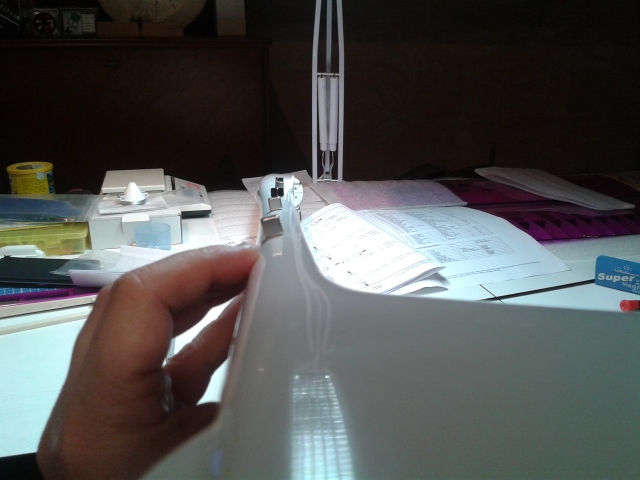

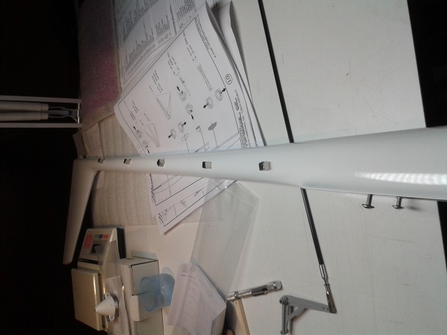

Die buitenste geleider voor het richtingsroer is inderdaad nogal flexibel en lang. Maar als je deze op vele plaatsen kan vastlijmen tegen de binnenwand van de romp, dan is de speling quasi nihil. Dat is best wel een lastige klus. Ik heb dat gedaan met behulp van een lange houten stok waarbij op het uiteinde een verdikte lijmbol (epoxy + micro balloon) werd geplaatst bij elke plaatsing van een lijmdot. Dat werd dan telkens voorzichtig doorheen de romp geleid tot op de gewenste plaats voor verlijming van de plastic tube tegen de rompwand. Een truc om de plastic buitenhuls op z'n gewenste plaats te houden tijdens deze manipulatie is om er de draadstang met staal reeds doorheen te brengen en dan aan de buitenkant de positie van de buitenhuls te blokkeren met behulp van enkele (een vijftal) zeer sterke magneetjes. Enkele foto's maken wellicht duidelijk wat ik juist bedoel.;)
Bekijk bijlage 292107 Bekijk bijlage 292108 Bekijk bijlage 292109
