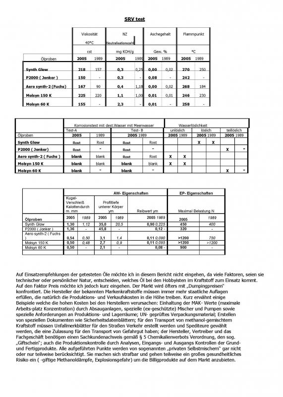

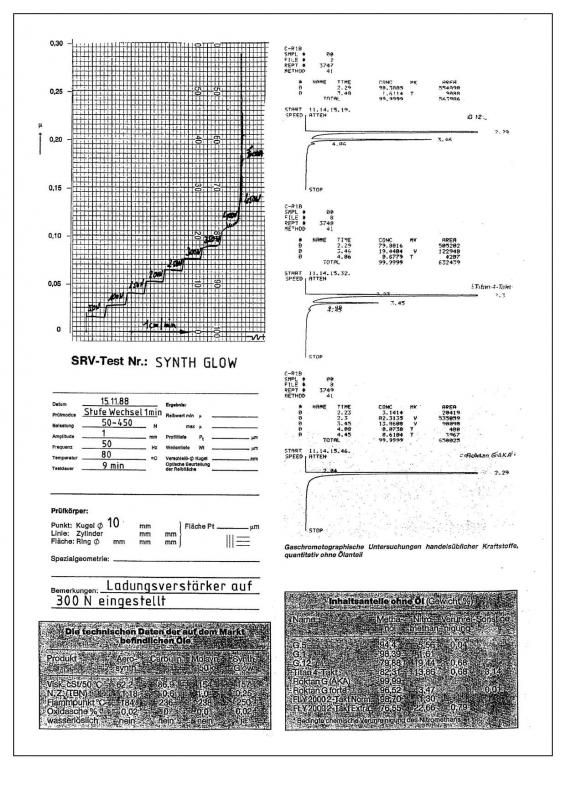

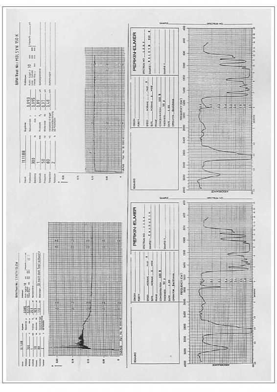

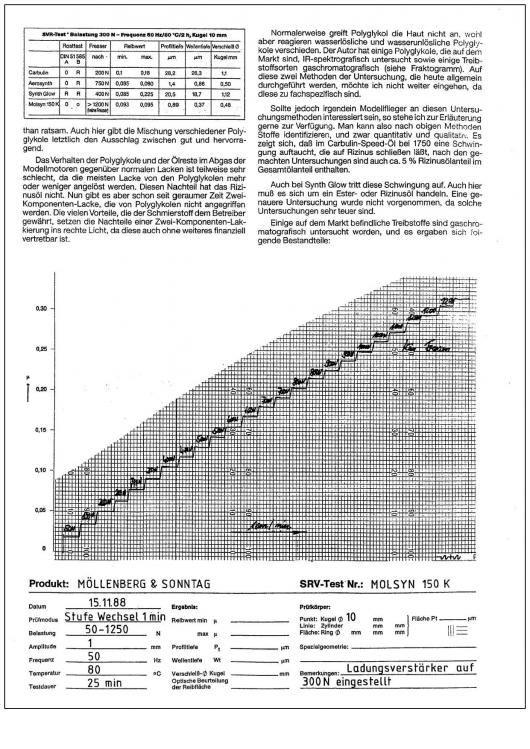

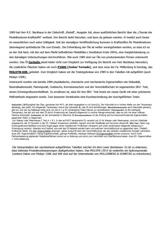

Jungs,
Ik was 5 dagen in Duitsland bij de IG Warbird meeting,
Morgen komt het antwoord op de PB.
Ik wil nog even benadrukken dat het in de test gaat om de OLIE, niet de totale mix die als verkoopbaar product over de toonbank gaat.
Iedereen kan natuurlijk wel op zijn klompen aanvoelen dat de olie een zeer prominente rol speelt in het geheel.
PDF omgezet in jpg bestanden.
öltest;
groetjes,
Jan
blz1

Dit zijn tenminste nog eens argumenten waar geen welles-nietes discussie over gevoerd kan worden
Nou.... zelfs de auteur van dat artikel is dat niet met jou eens: Hij geeft heel duidelijk aan, alleen testresultaten te vermelden, en de interpretatie daarvan aan de lezer over te laten. Dat is een indicatie, dat de auteur zelf van mening vind dat de resultaten discutabel zijn.
Hij geeft ook aan waarom: het zijn industrie-standaard tests, die ontworpen zijn om de "kwaliteit" van circulatie-oliën te bepalen.
Hij wijst er meerdere malen op zelfs, alsmede op het feit dat de oliën zoals wij ze gebruiken, géén circulatie olie is.
Hij laat het aan de lezer over om daar zijn conclusies aan te verbinden.
Ik zal je er eentje geven om over na te denken:
Alle auto en motor oliën die je koopt, staat luid en duidelijk een viscositeit en viscositeitsindex op vermeld. Dat zijn allemaal circulatie oliën.
Echter, probeer eens een bus tweetaktolie te vinden waar de viscositeit op aangegeven staat.... als het er al op te vinden is, is het in kleine lettertjes. Blijkbaar niet belangrijk dus.
Mij zeggen die tests niet zo heel veel, en het feit dat ik meer dan tien jaar nagenoeg probleemloos Tornado gebruikt heb, en plenty mensen ken die het ook probleemloos gebruik(t)en, zegt mij véél meer.
Het enige nadeel wat ik destijds aan het spul kon ontdekken was dat het de ongekoelde resonantieuitlaten van mijn heli's deed verstopt raken, maar meer ook niet.
Ik vind, met alle respect, de manier waarop er hier over dat spul gepraat wordt (er word door roeien en ruiten gegaan om "aan te tonen" dat Tornado slecht spul is, terwijl 99% van de lezers niet de kennis heeft om die testresultaten correct te interpreteren; namelijk dat ze voor tweetaktoliën tamelijk nietszeggend zijn) tamelijk tendentieus.
Ik hoor ook niemand over het feit dat Synth Glow en aerosynth, die toch een ge-wel-di-ge reputatie hebben, nauwelijks verschillen van de olie van Jonker op het gebied van neutralisering (mg KOH/g) terwijl iedereen hier klaagt over dat Tornado je lagers laat roesten, en hooguit AeroSynth een puntje beter scoort op de korrosiebeschermings test. Vlampunt is nauwelijks beter ook, niet voldoende om zelfs maar aannemelijk te maken dat de olie van Jonker wel wegbrand waar de anderen dat niet zouden doen: de vlampunten liggen namelijk ALLEMAAL beduidend lager dan de temperaturen in de verbrandingskamer....
De viscositeit, nou ja, die doet nauwelijks ter zake, dat heb ik hierboven al aangegeven (en wonderolie, waar toch nog steeds duizenden mensen volkomen onterecht heilig in geloven, heeft een nog véél lagere viscositeit bij bedrijfstemperatuur).
Het getalletje "asgehalte" is ook al zo'n nietszeggend iets voor motoren die mengsmering gebruiken, alhoewel het voor circulatieoliën best wel een leuk wetenswaardigheidje is: het verklaart hooguit waarom mijn resonantieuitlaten dichtsloegen (en dat deden ze alleen in de heli's waar ze geen koeling hadden. In vliegtuigen was er niks aan de hand)
Daarnaast hoor ik NIEMAND hier (ja zelfs Bruno niet, die anders altijd het grootste woord heeft over wonderolie en dat bepaalde motoren absoluut niet zonder dat spul kunnen) zelfs maar vallen over het feit dat de auteur van het artikel nagenoeg letterlijk stelt dat ALLE synthetische oliën beter zijn (hij gaat nog nét niet zo ver om te zeggen dat zelfs ongeblende polyglycolen al beter smeren) dan wonderolie, terwijl er hier nog plenty mensen beweren dat er niks beters bestaat dan wonderolie. Alleen dat feit al, zou voor de wonderolie adepten moeten betekenen dat de auteur niet weet waar hij het over heeft.
Ik ben met iedereen eens, dat ik die olie van Jonker NIET in het carter van mijn auto zou gooien, maar bij gebruik als tweetaktolie doen deze metingen er (zoals de auteur reeds in bedekte termen toegeeft) absoluut niet toe, en ik ga, net als overigens IEDEREEN hier, óók geen "gewone" tweetaktolie in het carter van mijn auto gieten....0.
Met andere woorden: dit topic is ontaard in een onterecht "Tornado-bashen", en dat vermeende gebrek aan kwaliteit van Tornado wordt, in mijn bescheiden mening ABSOLUUT NIET onderbouwd door deze metingen.
