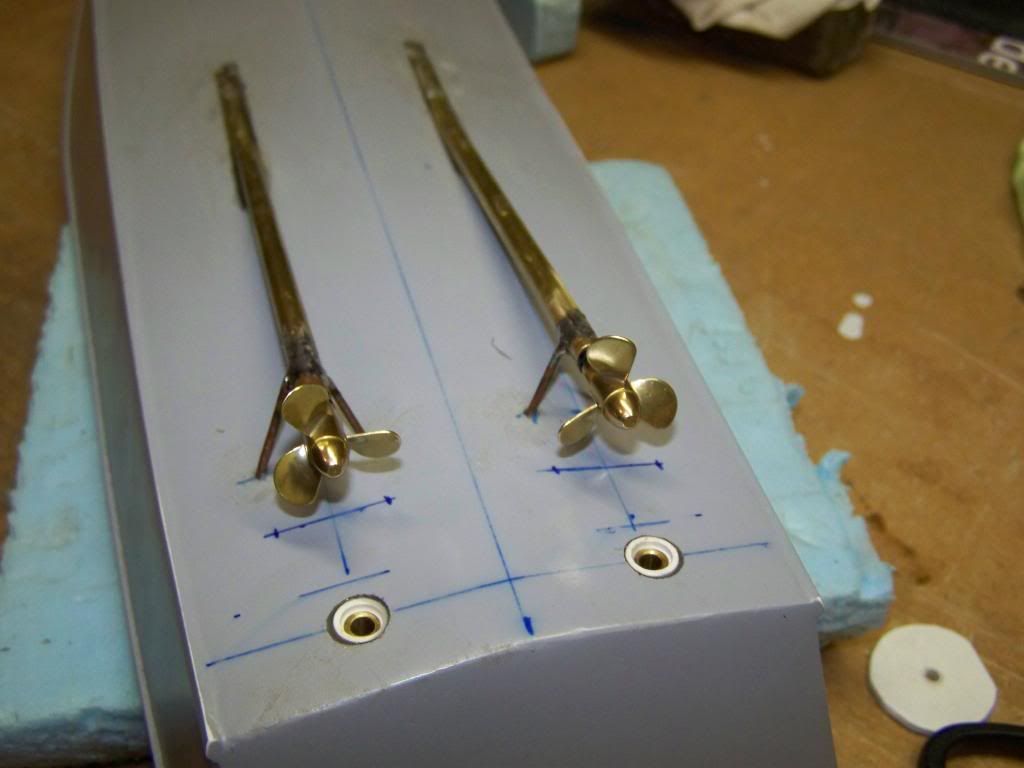

we zijn opnieuw wat verder.
de motorsteuntjes geknutseld en het geheel is aan elkaar gekoppeld.
Als ik alles in rechte lijn plaats moet ik nog 5a7mm onder vullen.
Nu ben ik een twijfelen op welke manier ik dit zou uitvoeren.
- kan er epoxy onder gieten of opvullen met gedrenkte doek
- silicone onder te spuiten
- blokje maken en vastlijmen met epoxy
iemand een idee wat het stevigste is?
Marc
Hallo Marc,
Uit ervaring kan ik zeggen, dat 5-7 mm véél is om op te vullen met siliconen (of polymeer)kit, dat duurt eeuwig voor het uitgehard is en ondertussen moet de zaak goed uitgelijnd blijven staan.
De motorsteun in mijn MAS zit ook gekit, maar de kitlaag is max 2 mm. mijn motorsteun is grote en was voorzien van stelboutjes om, tijdens het uitharden van de kit, de steun, inclusief motor, op de goede plaats te houden.
Na het uitharden heb ik de boutjes er uit gedraaid.
Ik heb eerst de motorsteun gemonteerd en toen de schroefas uitgelijnd en in de romp gelijmd, dan vond ik eenvoudiger dan andersom, maar mijn motor plus steun is ook wat groter en zwaarder.
Verwacht niet te veel van de dempende werking van de kit, want via de as komt het geluid van de motoren toch aan de romp.
Verwacht ook niet teveel van de werking van de koelgaten in de motorsteun, dat effect is in een boot nihil.
Je hebt veel meer aan een groot contactoppervlak met de motorsteun, die op zijn beurt van waterkoeling is voorzien.
De opbouw van temperatuur in een buitenloper gaat niet zó hard (e.e.a natuurlijk afhankelijk van hoe hard de motoren moeten werken), maar het gaat wel door zolang de motor draait.
In mijn MAS heb ik dit aan de lijve ondervonden; na een testrun van ruim een uur in deellast heb ik mijn vingers gebrand aan de motorsteun (de motor was helemaal niet meer aan te raken...).
Een aluminium blokje met een boring voor waterkoeling, op de motorsteun geschroefd, voert voldoende warmte af om de motortemperatuur binnen de perken te houden.
Zie de foto's in mijn MAS topic: motoscafo-anti-sommergibile
Groeten, Jan.
Niet doen. Dat is een onomkeerbaar proces wat je niet in de hand hebt. Het geheel kan tijdens het uitharden inzakken en dan heb je nog steeds niet de juiste opvulling.
Zie de opmerking van Jan; ben ik het helemaal mee eens. Je motoren staan dan ook nauwelijks "vast", en dus krijg je steeds mee vibraties in je romp.
Een stukje 5 of 6mm triplex of multiplex, in de boot leggen en het geheel met een matje bedekken wat overgaat in het matje van de boot.
Daarmee lamineer je het geheel goed vast en heb je meteen de juiste hoogte.
hallo
ik stel voor om er TEC7 onder te spuiten
tec 7 is een lijm op silicone basis en dus niet te vergelijken met silicone
met dit spul worden de ruiten in een auto vast gezet en daar spuiten ze een lint op dat 1.2 cm hoog is
je 7 mm moet dus zeker lukken
wat het uitlijnen betreft daar voor moet je de motor onder steunen al is de tec7 steviger dan siliconen kit
dit kun je doen met halve was spelden onder de steun te duwen
hier weer twee mogelijkheden
of je pak de speld in met van die huishoud folie en je kunt ze dus nadien verwijderen of je zet ze der zo onder en zaagt ze daarna gelijk met de steun af
beide werken evengoed maar en daar zie je dus nadien niets meer van
de tec7 door de gaten naar buiten laten komen en dan met zeep aan je vinger er platte dikke klinknagels van vormen en voordien de alu opruwen met een groffe vijl
al mijn motoren worden zo vast gezet en die zonder problemen
in de zinnia zit de motor ook zo vast gelijmd
gr raf
bedankt heren, voor jullie input.
ga opteren voor een mix van de voorgestelde oplossingen.
een recht blokje 5 mm vastlijmen met epoxy en daarna met tec7 het steuntje er op zodat ik de hellingshoek netjes kan bepalen. foto's volgen na uitvoering.
mochten de motoren te warm lopen kan ik nog steeds een koelblok tegen de huidige alu steuntjes aan plaatsen. ga hier alvast de nodige ruimte voor vrijhouden.
