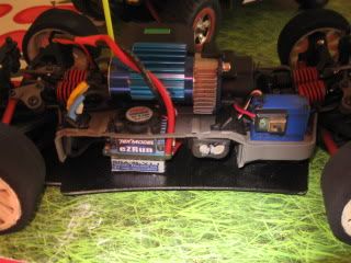

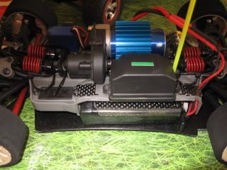

Onroad racing slash met carbon chassis mod
Het was even wat werk maar mijn slash gaat niet meer op zijn dak op het circuit, zeer stijf chassis en een laag zwaartepunt. En het belangrijkste voordeel is dat de bulkheads nu (voor en achter) vast staan door de carbon plaat, ze kunnen niet meer bewegen/ draaien.

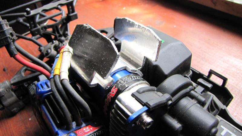

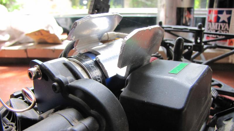

Ik had nog zo'n oude koelkop van een oude Nikko boot gevonden. Na flink wat aanpassingen op mijn Slash gezet. Ik heb er nog niet mee gereden, maar zodra ik ermee rijd zal ik mijn ervaringen met de koelkop posten ^^

Ik zou geen wonderen verwachten ... denk dat het meer isoleert dan helpt.
Geen wonderen, maar eerder "rampen" !
Direct wegflikkeren dat ding Nico...
Zelfs op de foto is te zien dat hij niet 100% passend om de motor valt en dan gaat ie warmte tegenhouden of zelfs helemaal isoleren.
Paar euro er tegenaan en de Align heatsink K10175A bestellen.
Is eigenlijk gemaakt voor heli's, maar past PERFECT om de Velineon 380.
Staan er genoeg op de bay of even goochelen voor webshop.
Wil je uberkoeling dan bestel je er twee om naast elkaar te monteren. Als je er dan ook nog koelpasta uit de computerwinkel (DUN LAAGJE!!!!) tussen smeert kun je helemaal los in de Sahara, Kalahari, etc etc
tip: gebruik ook thermische pasta tussen je koelblok en motorbehuizig.
dit bevorderd te warmteoverdracht.
mijn motor werd laats 28 graden en het koelblok was 43 graden. beide zijn van aluminium . wel in een andere auto met een andere motor als wat jij gebruikt maar het gaat hier om het principe
Wat zegt Mmirage nou boven je murky123 ?
