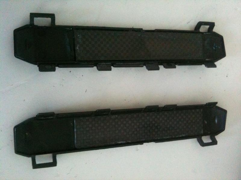

Doordat ik gisteren ook mijn accuklepjes heb binnengekregen ben ik daar eerst aan begonnen:
full
Op de foto's zie je nog resten zitten van de secondelijm, deze heb ik echter weggehaald met thinner.

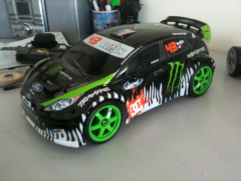

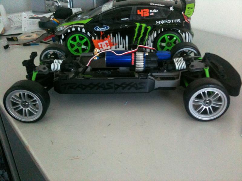

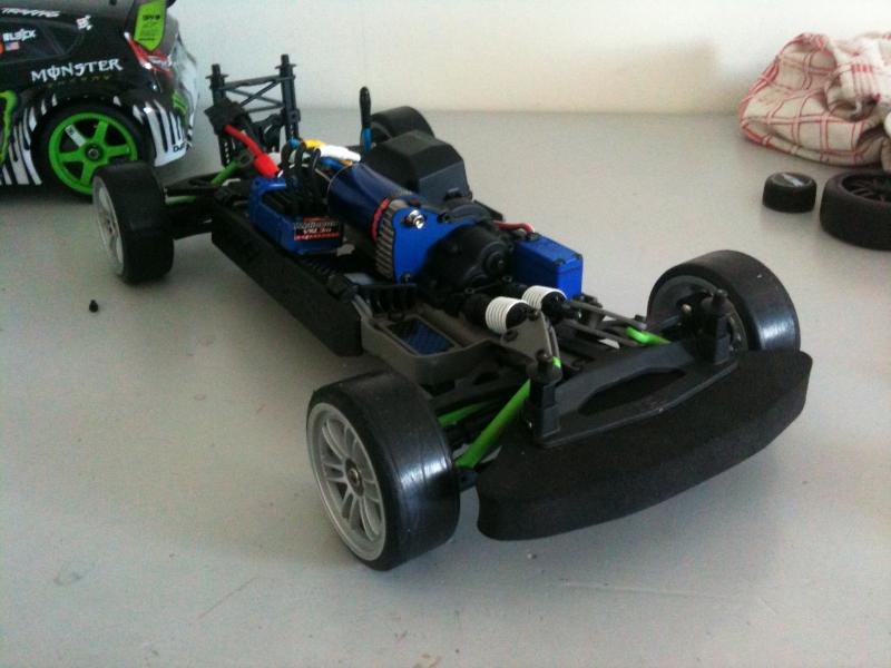

Zoooo hij is bijna klaar :D
full
full
full
Ik moet hem nog op een paar plaatsen afwerken, maar globaal is hij wel bijna af! Ook heeft hij al gereden, een aantal punten die me opvielen:
Ik heb er gewoon slicks voor onroad autos onder gezet
- De handeling is ontzettend verbeterd! Als je alleen al stuurde met de 1/16 variant, sloeg hij al zowat op z'n kop met onroad banden. Tuurlijk, volgas insturen lukt nog steeds nog niet, maar daar is hij ook niet voor bedoeld :D Ik kan ook een beetje schuiven met de accus, als ik ze helemaal naar voren schuif, krijg je een ontzettend leuke die telkens ballanceert op het randje van grip/glijden, zeer uitdagend om mee te rijden!
- Eerst heb ik met 2 accus parralel gereden, toen waren er geen problemen met de aandrijfas gelukkig, daarna in serie (op 12 cellen) damm wat gaat ie dan toch weer hard ;). Toen hoorde je de aandrijfas wel ratelen, maar niks ernstig, gelukkig ga ik in de toekomst toch alleen maar op 2s rijden, dus ik laat hem lekker zitten.
- Motor werd loeiheet, maar dat komt denk ik deels door mijn rijstijl :D:D
- Het is gewoon een ontzettend leuke auto die verder komt dan bijv. een TT-01, gewoon lekker stoepen af scheuren, stukjes gravel meepakken etc.
Echt een leuke fun auto!
Mijn zus heeft zo'n hele grote professionele camera eens kijken of ik die kan regelen, om jullie eens wat betere detailfoto's te laten zien. Filmpje moet ik nog even kijken, het enige wat ik tot mijn beschikking heb is een 3.2mp camera uit mijn telefoon en ik weet niet of ik jullie daar wel zo gelukkig mee maak ;)
De reden waarom ik hem precies in het midden heb doorgezaagd, is omdat ik het anders maar een lelijk ding vond :p Alles zit dan achterin en dan lijkt me een beetje raar overkomen (uit verhouding). Ook dacht ik dat het verlengen van de aandrijfas niet zo heel moeilijk was (was het ook niet, laat hem voorlopig lekker zitten zo). Bijkomend voordeel is ook dat de plaatsen voor accu's groter worden in de lengte, dus ik grotere lipo's er in kwijt kan. Ook was dit de beste manier om hem goed stijf te maken, ik kan zo lekker veel carbon kwijt en hem stijver te krijgen.
Nu nog ergens een rallykap vandaan halen met offroad banden en dan kan hij mee op vakantie volgende week vrijdag!
mvg,
Jacco
