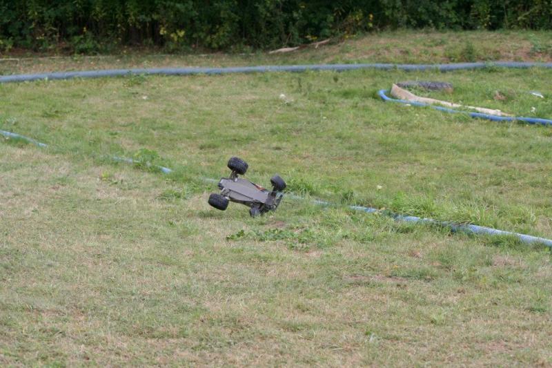

vandaag de rustler uitgelaten op de baan in brunssum.
je ziet het goed, de achterkant van de body mist.
die was zo ver kapot dat ik hem eraf heb geknipt.
de gaatjes (ondertussen gaten) zijn bij mij heel groot.
