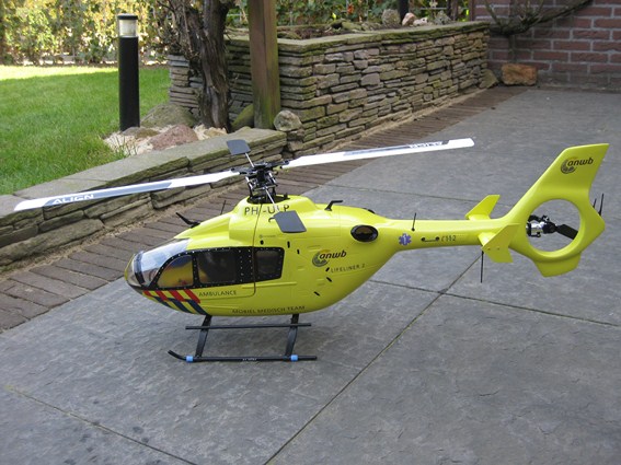

ook ik heb mijn eerste project klaar, nog geen 4 blads maar dat komt. natuurlijk zijn er bij een eerste project nog veel verbeteringen mogelijk. de voorruit heb ik nagemaakt met een petfles, ik hoop nog aan een nieuwe te komen. ik heb al plannen voor een volgende.

...de voorruit heb ik nagemaakt met een petfles, ik hoop nog aan een nieuwe te komen.
Is je originele ruitje gesneuveld? Heb je een petfles op maat geknipt of heb je echt de fles vervormd en pas gemaakt?
Vertel! Komt er ook een bouwdraadje?

Graag gedaan! Ziet er goed uit! Ik zie dat jij ook de "retro-reflecterende" stipjes hebt aangebracht! Het viel mij van het weekend op de de echte heli helemaal vor zit met die stipjes. De hele contour van de kist is voorzien van stipjes...
Ik ben ook wel benieuwd naar je "leermomenten". Het inplakken van de ruitjes heb ik zelf te slordig gedaan en er is ook epoxy van mijn vingers op de ruitjes gekomen waardoor er lelijke vlekken op zijn gekomen (ook op de heli)...

De voorruit was inderdaad gesneuveld. navraag leverde op dat er geen "spare"parts zijn. van 4RC hoorde ik dat die van een zachte petfles nagemaakt kon worden. ik heb de hals gebruikt voor het voorste gedeelte, wat overbleef afgesneden en vervolgens voor het grote gedeelte het middenstuk van de fles gebruikt. omdat het een zachte fles was kan je hem wat buigen en vervolgens met dubbelzijdig tape vastgemaakt. wel een hele klus.
ik ben niet van plan de hele heli van reflecterende puntjes te voorzien, ik vind het zo genoeg.
mijn andere probleem was dat de print voor de opdruk wat aan de lichte kant is, dat moet volgende keer beter.
en dan het spuiten, ik heb hem geschuurd en omdat ik geen binnen ruimte heb, hem buiten op een windstille plek gespoten, maar je hebt altijd een beetje wind, dus volgende keer een plaats binnen zoeken.
verder heb ik het onderstel met aluminium strips verbreed zodat het landen beter gaat.
zo dit was even een "korte"samenvatting.

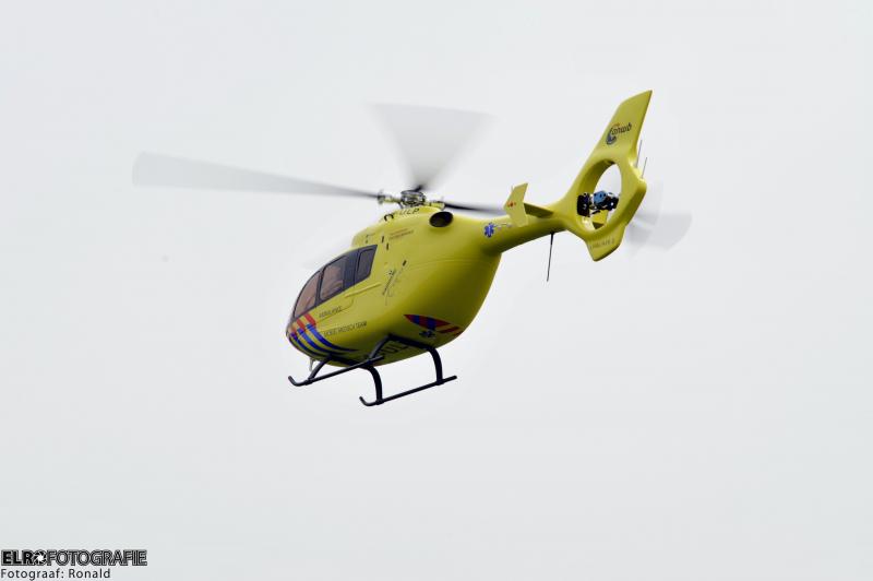

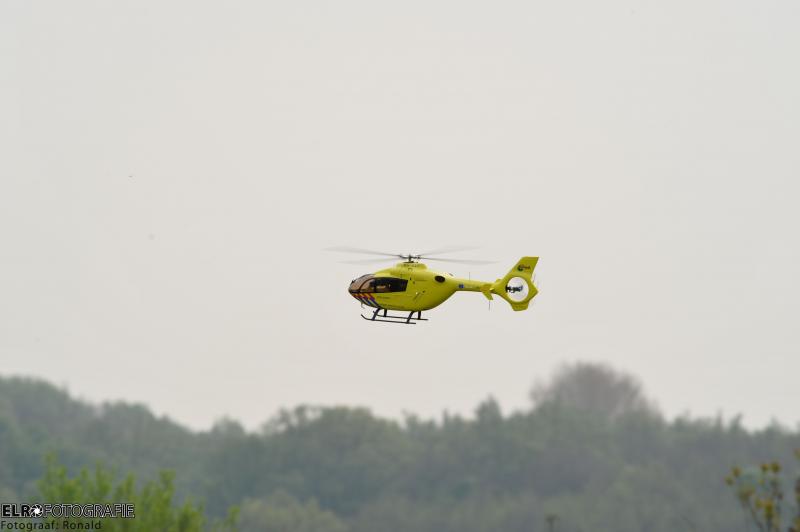

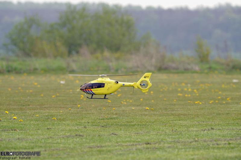

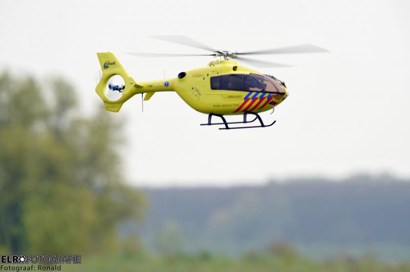

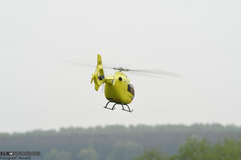

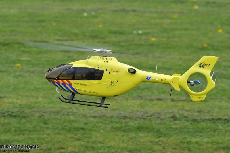

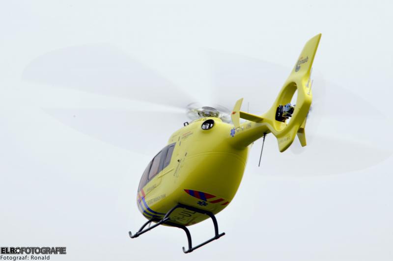

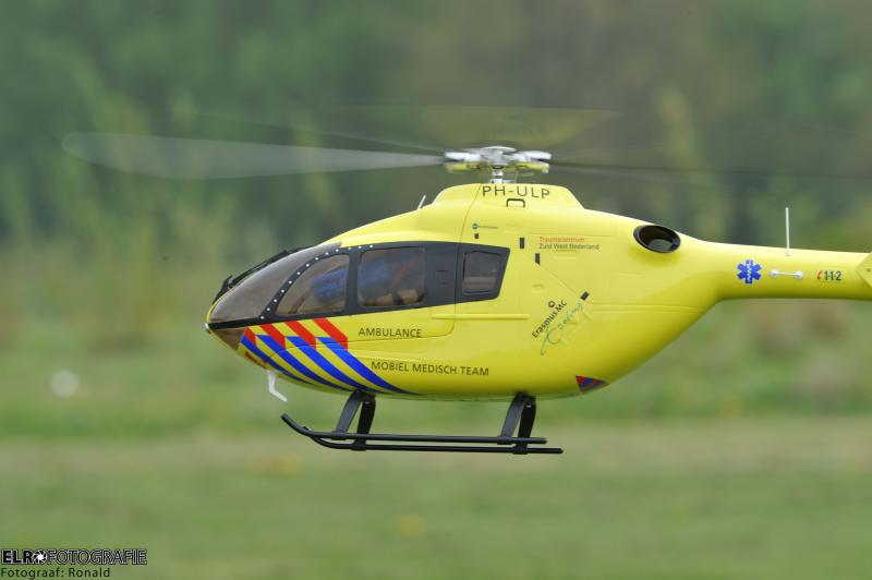

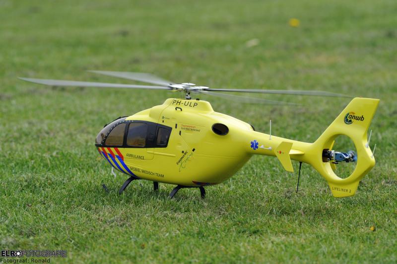

Vandaag het gevaarte losgelaten op de Rooky-day van MV-Europoort, wat overigens erg gezellig was. Hierbij de foto's, met dank aan Ronald Spijkers voor het fotograferen:
