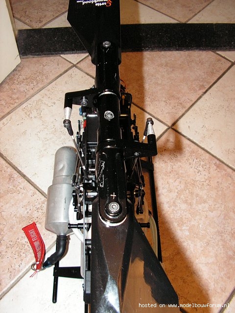

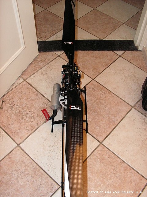

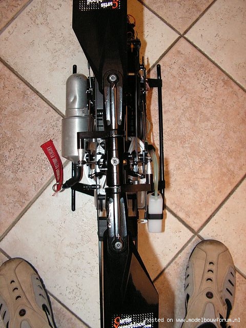

Walter, kijk eens naar het topic van Pardoez. Staat zo'n beetje het hele fase 'probleem' in uitgelegd.
summier: bladen evenwijdig aan staart, 0 pitch, stuur met elevator naar voren. Nu mag het blad niet bewegen. Swashdriver zo vastzetten totdat er geen verdraaiing meer te zien/voelen is.
Nogmaals, een afwijking in de fase kan de heli niet oncontroleerbaar maken.
Dat de bladen recht over de staart staan zie je aan de dikke horizontale streep bovenaan de foto (tip van het blad)
Maar hier zijn nog 3 foto's
en je hebt een PM met mijn nummer.
OK, dan klopt mijn idee van fase dus.
Dat je het zo kan testen is logisch.
Net getest, geen fase probleem.
Maar dan snap ik nog steeds niet welke foto's je dit uit kunt opmaken die Erik wil zien.

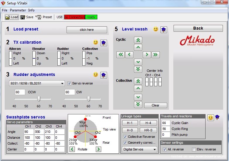

De enige "oplossing" waarvan ik denk dat het werkt is de cyclic pitch terugbrengen naar 11
graden.
Balen dat het zo stroef gaat, niet ideaal voor het vertrouwen in zo'n nieuw systeem ;)
Bas
Hoe breng ik het beste de Cyclic pitch terug in V-Stabi?
Met de Cyclic ring optie van de swashplate?

Je kunt mechanisch cylic terug brengen of via cyclic ring. Beste is om alles even te berekenen via de tool op de site van de stabi zodat je het meeste in de buurt komt van de logo setup.

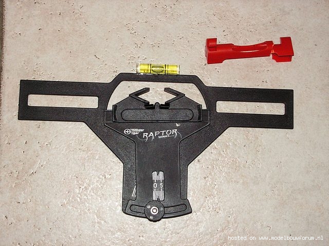

Hier is trouwens mijn geavanceerde pitchmeter voor Flybarless:
Het is een 2 euro draad-waterpas waarvan ik het buisje op de pitchmeter heb geplakt.
Werkt perfect:cool:
Das wel handig :p Zo'n bevelbox werkt wel, maar minder makkelijk.

Rgain van 40 lijkt me een mooi beginpunt. Waarop staat je cyclic ring nu? rond de 60?
Ja, ik heb nu de standaard Mikado/Align/Trex700 preset geladen.
Alleen de pirorate verhoogd en de Cyclic ring terug naar 56 (11 graden)
Wat een verschil in cyclic gain! Controleer wel alle gyro richtingen he... een aantal keer ;)
