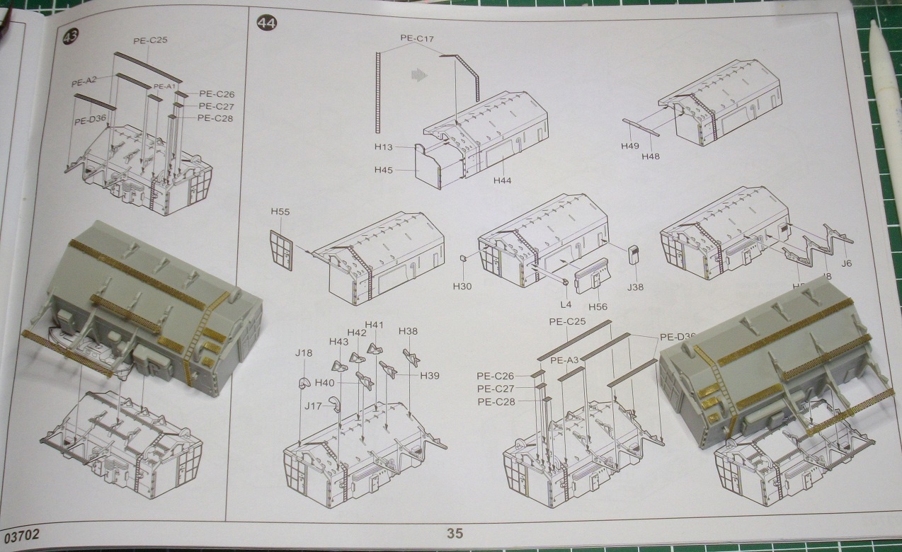

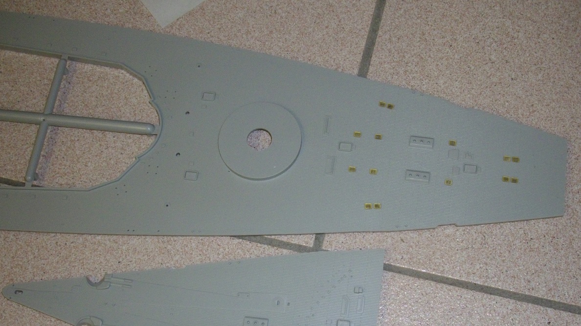

Messing looproosters uit stap 43 (bakboord) en stap 44/2 (stuurboord) op de vliegtuighangars geplaatst met een vleugje SLO-Zap.

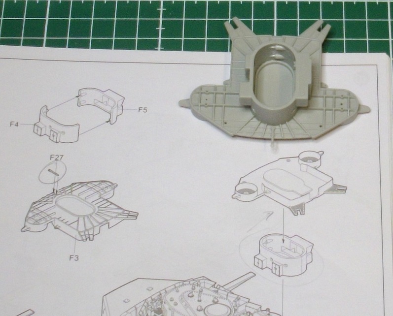

Stappen 45 en 46 achterste dekopbouw – alle onderdelen verzameld en opgekuist.

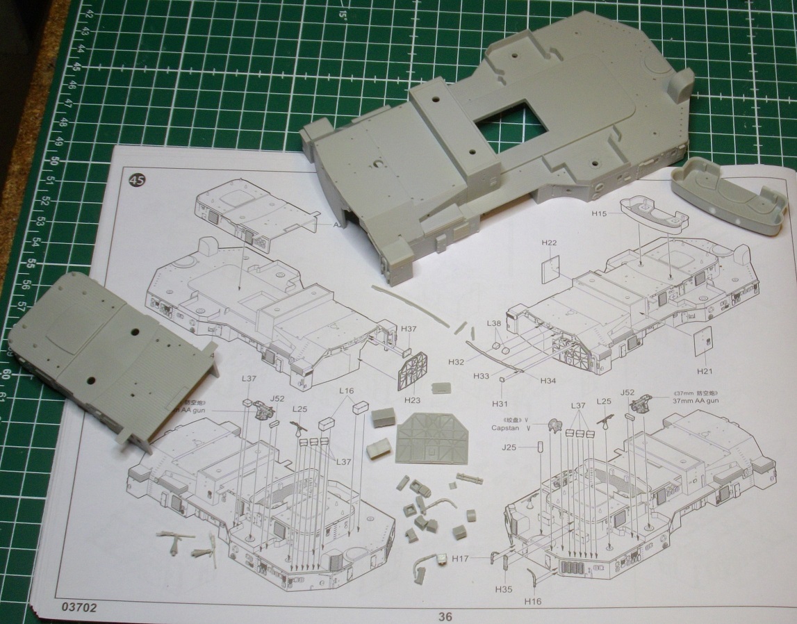

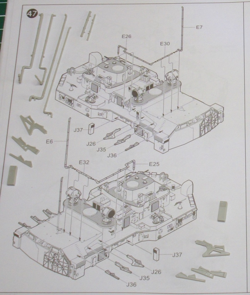

Stap 47: vervolg van toebehoren van de achterste dekopbouw - alle onderdelen verzameld en opgekuist

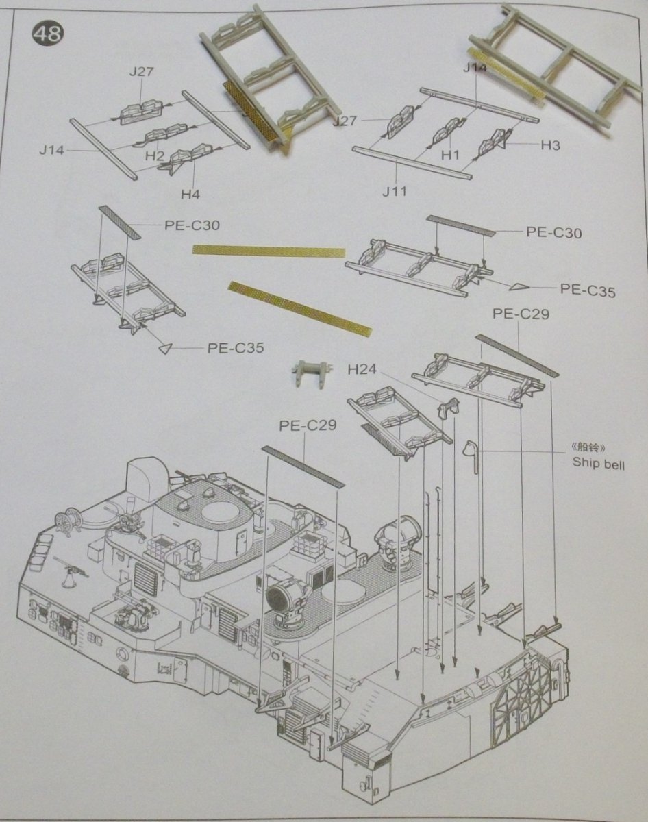

Stap 48: vervolg 2 van de achterste dekopbouw – alle onderdelen verzameld en opgekuist; de bootstandaard gemonteerd, maar niet op de dekopbouw gelijmd, want deze moeten een ander kleurtje krijgen dan de ondergrond.

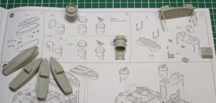

Stap 49: alle onderdelen verzameld en gereinigd en gedeeltelijk gemonteerd.
Stap 50 bevat geen nieuwe onderdelen. Er worden alleen eerder voorbereide onderdelen geplaatst op de achterste opbouw. Die stel ik dus nog even uit.

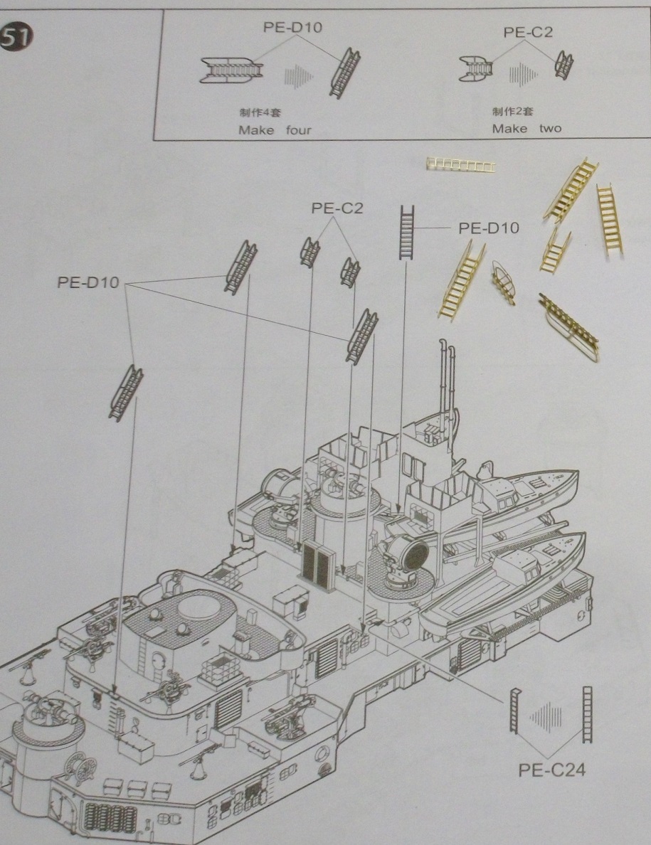

Stap 51: Trappen voor de achterste dekopbouw – alle foto-etch verzameld en in vorm geplooid

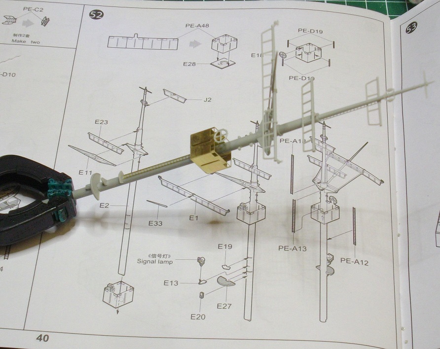

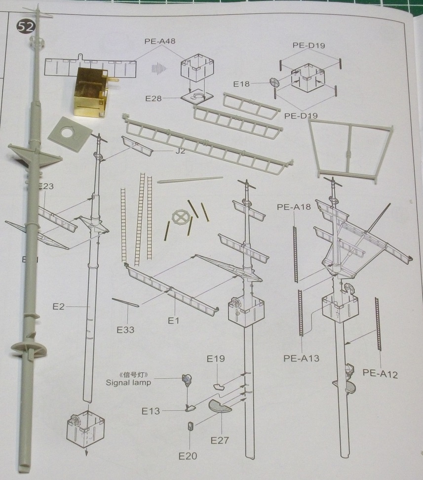

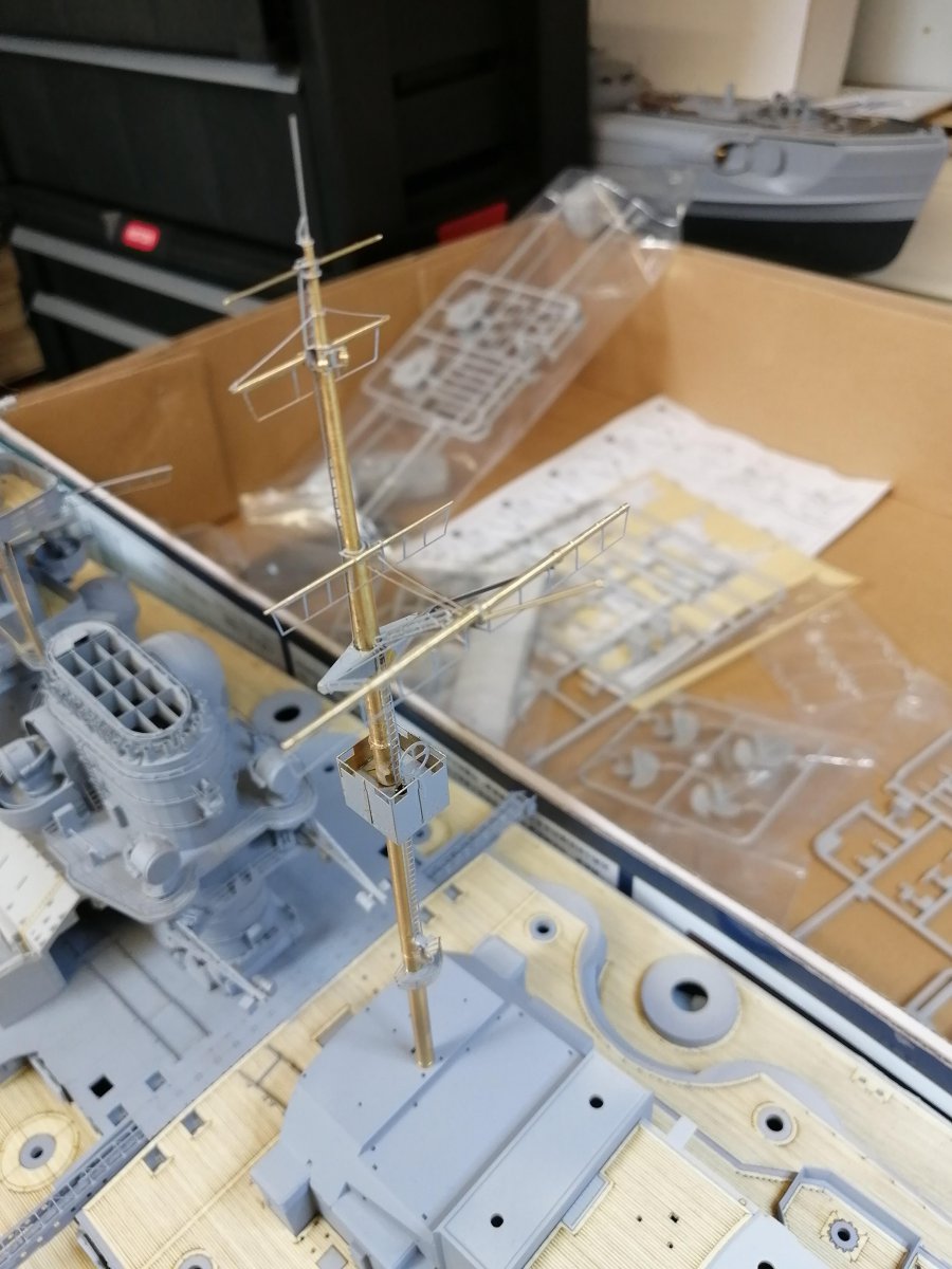

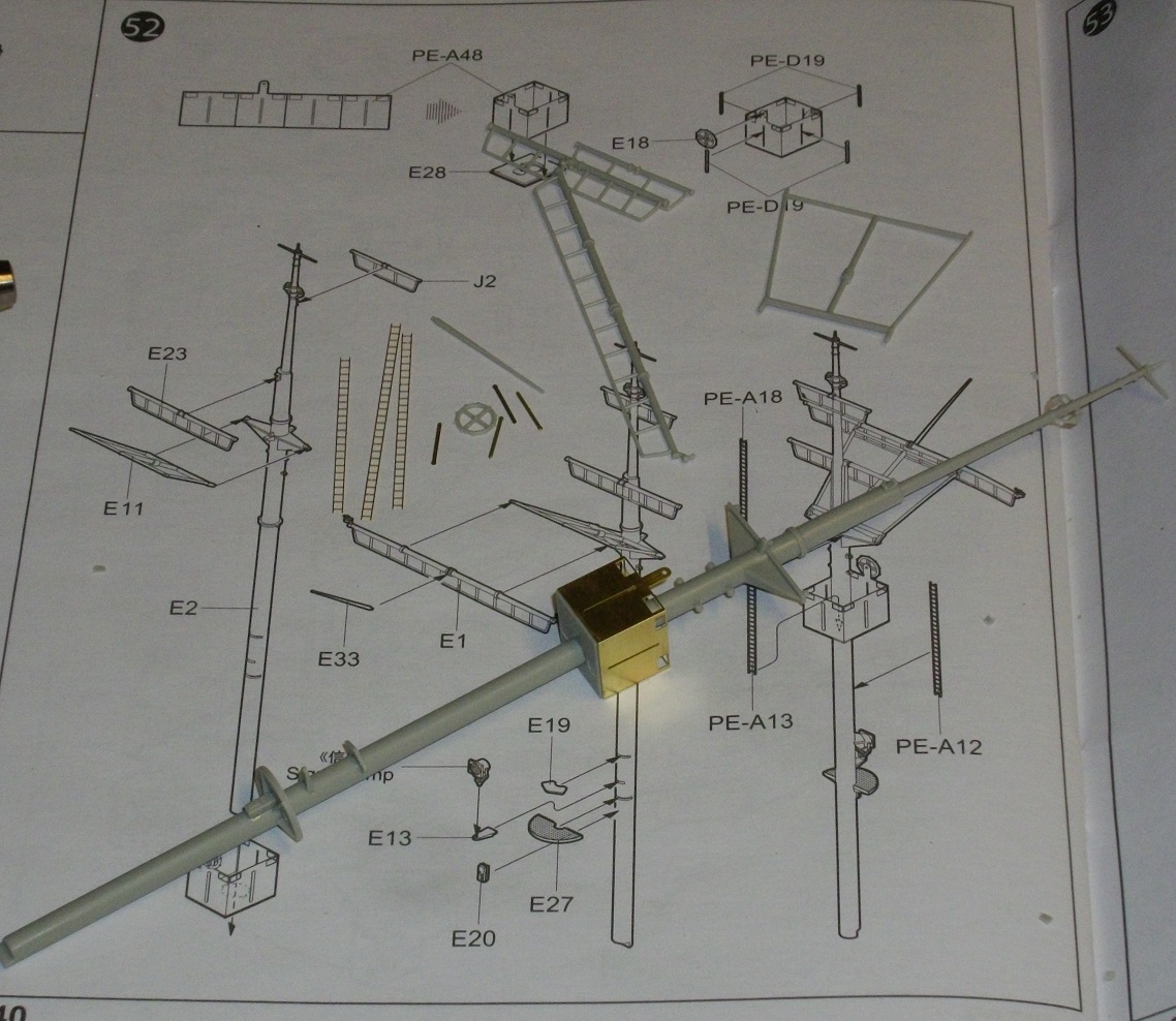

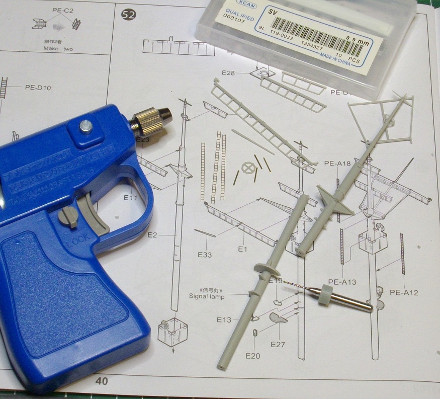

Stap 52: alle onderdelen voor de hoofdmast verzameld en opgekuist en gemonteerd.

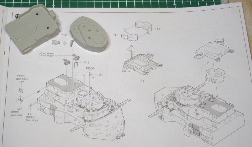

STOOOOOOOM (als in STOM, STOM, STOM, niet als in stoom :) )

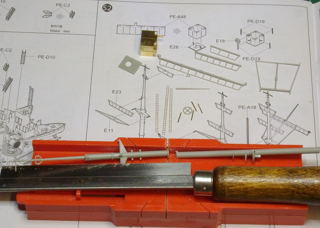

Verkeerdelijk eerst onderdelen E19, E13 en E27 geplaatst en nu kan de messing mand er niet meer overschuiven.
Mast doorgezaagd net onder de verdikking voor de korf, gaatje geboord, korf geplaatst en de 2 mastdelen terug aan elkaar gezet met een messing pin.
Toch tevreden over het uiteindelijke resultaat.
Veel modelbouwplezier,
ziet er allemaal weer zo klein uit :) maar alles ziet er eveneens heel netjes uit.
Mast is ook mooi opgelost, heb al wel meerdere malen gehoord dat de nr ring van de bouwplans niet altijd mooi chronologisch is.
Dank voor het lof Marc, die hick-up was gewoon een onoplettendheid van me. Als je stap 52 van links naar rechts en van boven naar beneden leest, zie je dat eerst de box over de mast geschoven wordt en dan pas de plastic platformpjes onderaan de mast gelijmd worden.
Maar ik was zo gefocust op het lijmen van de plastic onderdelen, dat ik de messing korf even over het hoofd had gezien.
Geen matroos over boord, en de mast is er nog een fractie steviger door ook.

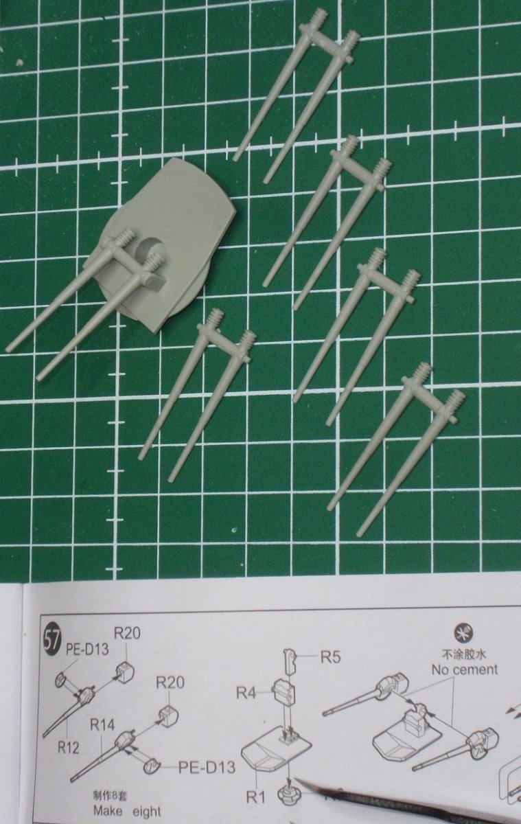

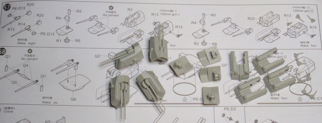

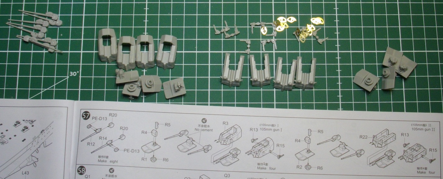

Stap 57: 105 mm Flak – onderdelen verzameld en opgekuist; de basis samen gelijmd en de lopen voorzien van hun affuit.

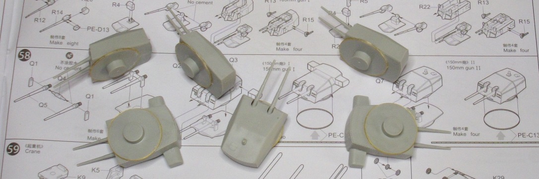

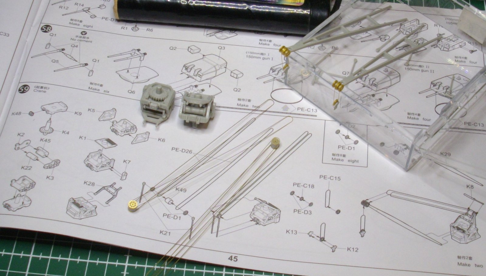

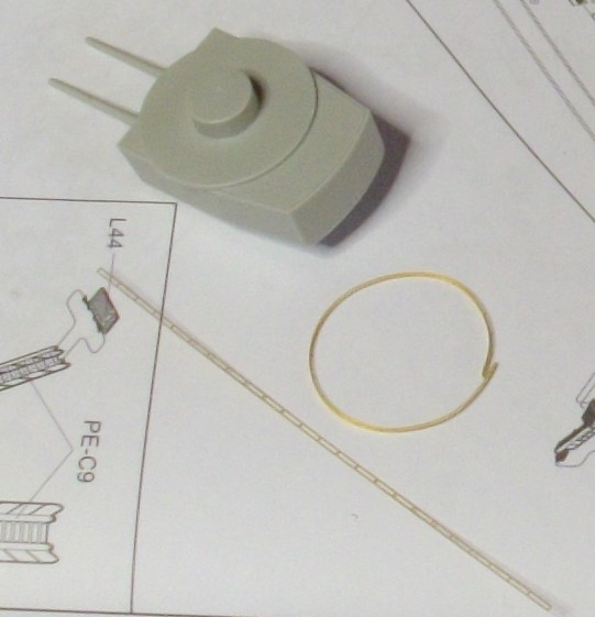

Stap 58: 150 mm secundair geschut – alle onderdelen verzameld en opgekuist.
De lopen van het secundair geschut per 2 op de draaias gelijmd.
De lopen op de bodemplaten gelijmd.
De bovenkanten op de bodemplaten gelijmd.
De messing banden geplooid op een zachte ondergrond
en rond de basis van de bodemplaten gelijmd. Met roze ZAP en de hulp van wat ZIP Kicker ging dat verbazend vlot.
Veel modelelbouwplezier,

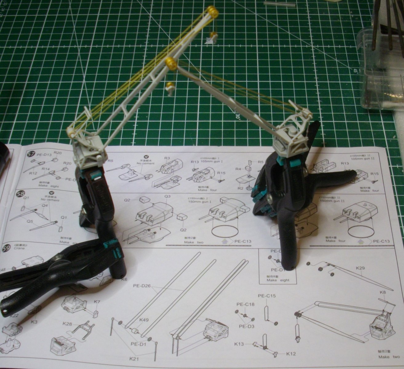

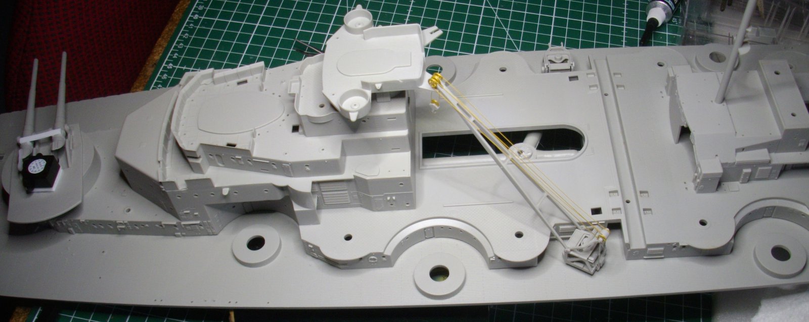

Stap 59: kranen – alle onderdelen verzameld en opgekuist.
De montage is een uitdaging, zoals meerdere voorgaande bouwers al mochten vaststellen, maar het lijkt met wat beleid nog mee te vallen. Bij gebruik van de originele messing kabels kan wel maar 1 vaste positie ingesteld worden maar bij nazicht op het model blijkt dat perfect te passen tussen de beugel op het Admirals bridge deck level.

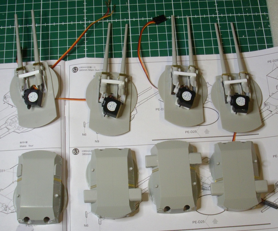

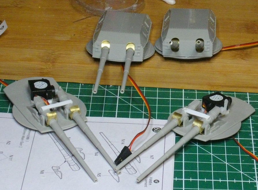

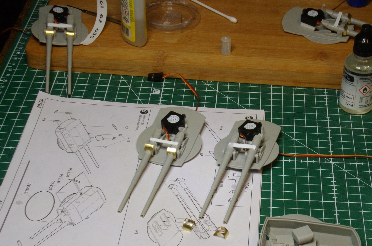

Stappen 60 tot 64: hoofdgeschut – alle onderdelen verzameld en gereinigd.
De lopen waren reeds bijgewerkt, geplaatst op de onderplaat van de geschutstorens en voorzien van een microservo voor het heffen.
De vrije rotatie van de lopen gecontroleerd en waar nodig bijgewerkt. Het dalen van de lopen gebeurt immers uitsluitend door de zwaartekracht als de servohoorn naar boven gedraaid wordt.

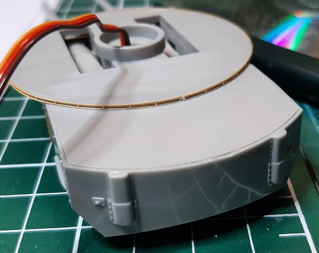

Messing beschermplaten geplooid en op de lopen gelijmd met SLO-Zap.
De plastic onderdelen aan de torenkappen gelijmd.
Messing ladders aan de zijkanten van de geschutstorens gelijmd met roze Zap.
De handrails laat ik achterwege wegens veel te fragiel op dit varend model. De contactpunten zijn immers maar een paar tienden mm groot.

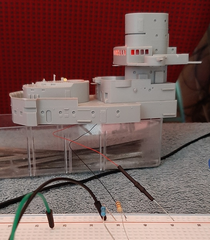

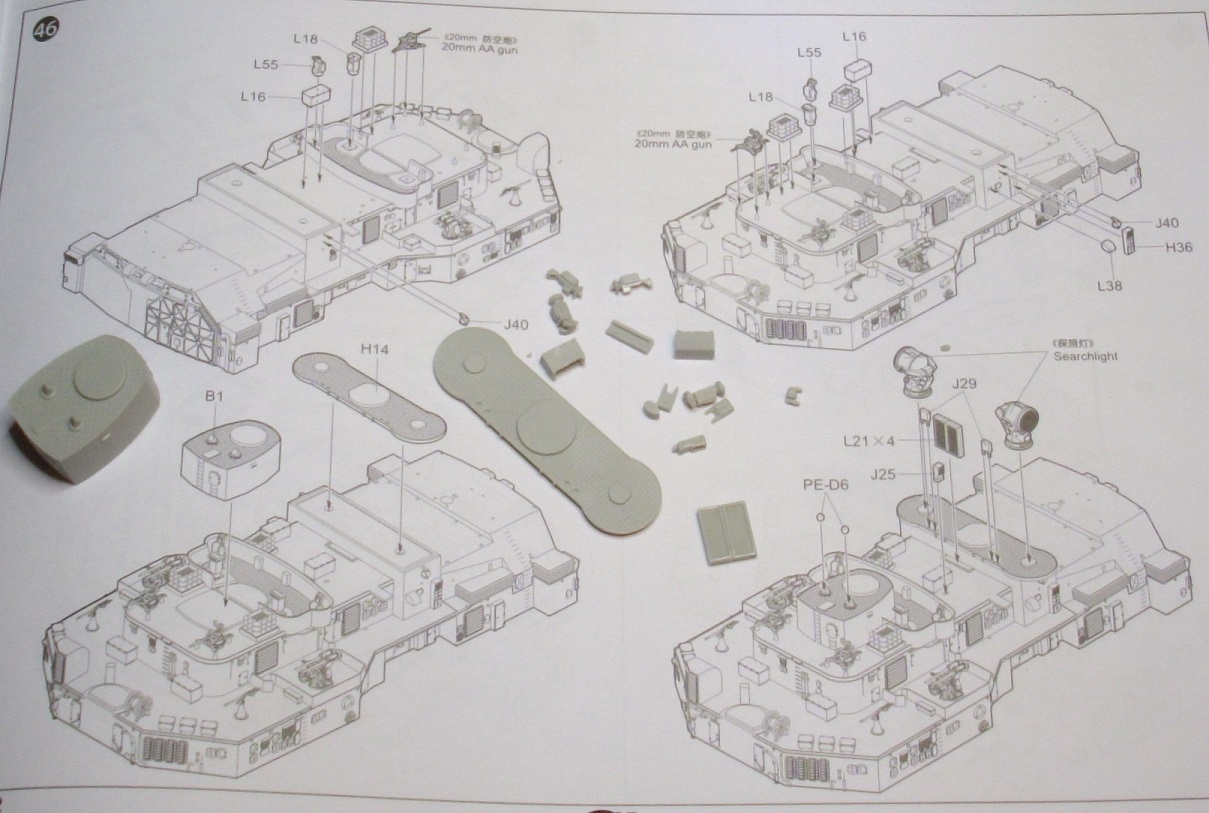

De overige 6 smd-leds in de achterschelpen van de searchlights gelijmd met hotglue en het lamplichaam er aan bevestigd met Tamiya extra thin cement.

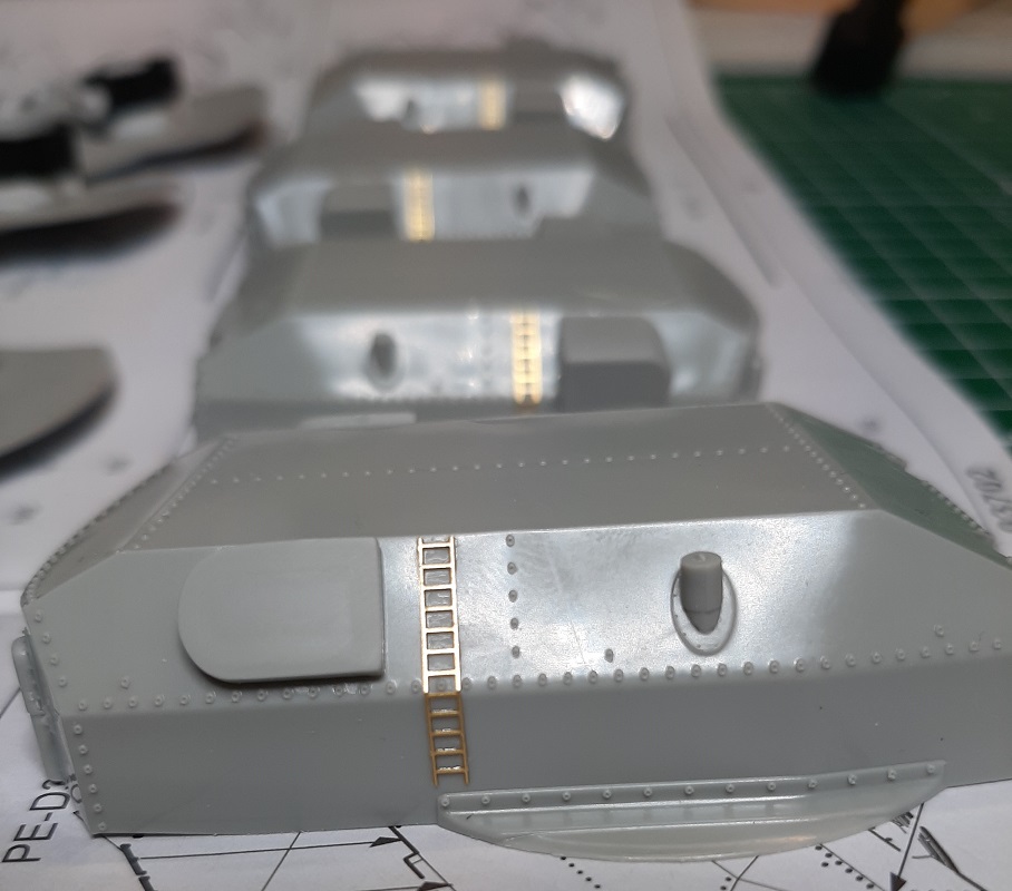

Nu alle onderdelen verzameld, van gietnaden en aanhechtingspunten gereinigd zijn, ga ik over de bouwstappen heen de onderdelen monteren die in de zelfde kleur geschilderd kunnen worden.
De basis (K11) van de radardomes uit stap 20(B) op de cilindervormige stukken uit stap 30 (F13 en F14) gelijmd met Revell Contacta professional.
De basisplaat van de catapults (E3) uit stap 24 op de achterste dekopbouw gelijmd en de catapults uit stap 20(C) er op gelijmd in de volledig ingeschoven positie.

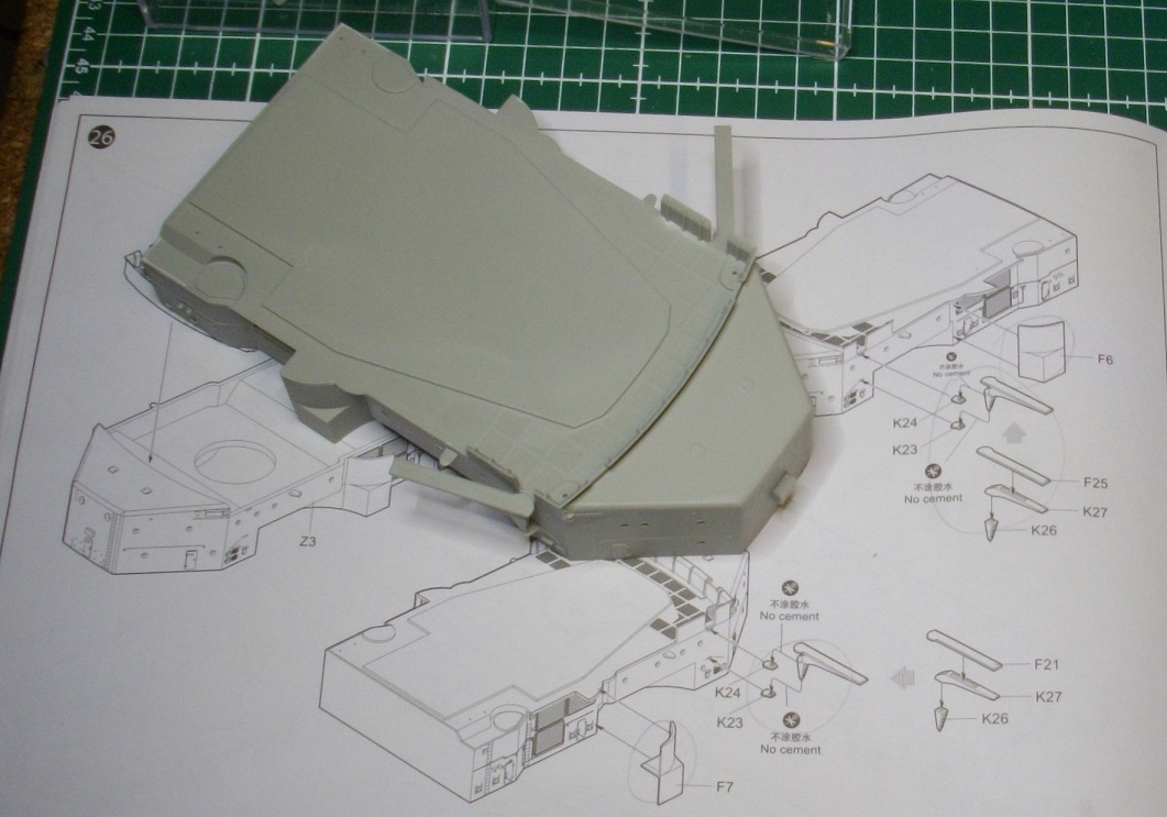

Stap 26: De onderste steunen (K23) van de uitklapbare brugvleugels tegen de zijwand van de brug (Z3) gelijmd en na het drogen van de lijm de bovenste steun (K24) op de pin van het brugloopvlak (F25) gestoken zonder lijmen, en F25 op de onderliggende steunbalk (K27+K26) gelijmd. Daarna de pin van de steunbalk (onderaan K26) in het gatje van de onderste steun gestoken en de bovenste steun tegen de zijwand van de brug gelijmd. Zo blijven de uitklapbare brugvleugels beweegbaar, maar het is de bedoeling dat deze bij het varen ingeklapt blijven. Mocht het voor de veiligheid nodig blijken kan ik ze alsnog vastlijmen.

Stap 31: Admirals bridge (F12 met F10 en F11) aan de ovale opbouw (F8 en F9) gelijmd. Had ik niet beloofd om de raampjes uit te frezen zodat een rode led erachter zichtbaar wordt? Oeps, vergeten. Morgen toch nog eens proberen.
De ramen van de admirals bridge aan de achterzijde uitgefreesd, bijgevijld en met een hobbymes ontbraamd. Aan de binnenzijde met zilververf ingestreken om “lightbleed” tegen te gaan.
Binnenzijde van de admirals bridge geschilderd met Vallejo Sky Grey 70.989 en een rode SMD-led 0402 geplaatst tegen het plafond. In de onderliggende dekken een 3 mm gaatje geboord voor de doorvoer van de bedrading met reeds aangesoldeerde weerstand.

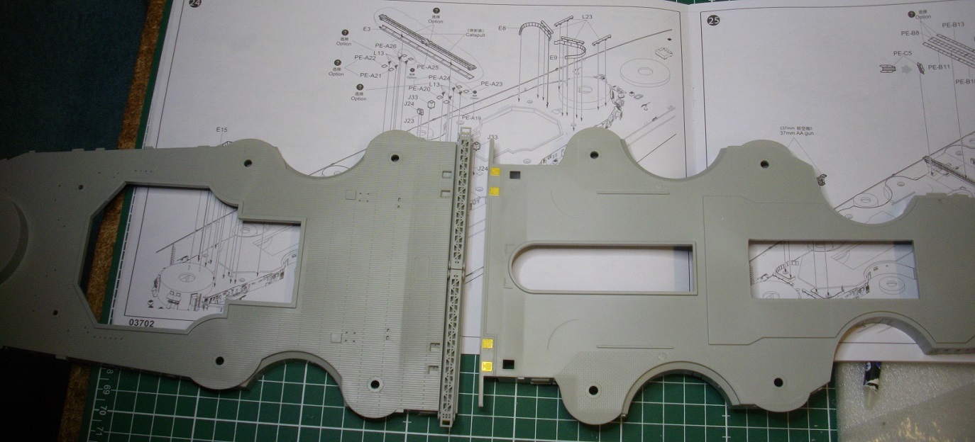

De 14 messing roosters op het achterdek gelijmd met roze Zap.

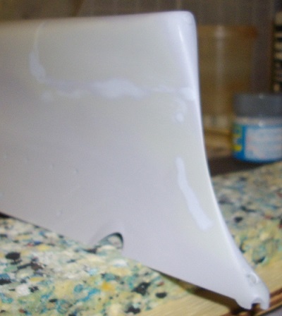

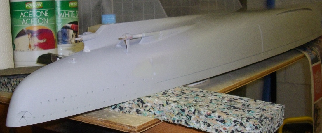

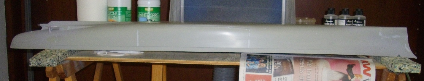

De lijmnaden (boeg en schroefasuithouders) en de sinkmarks over de ganse lengte van de romp geschilderd met MrSurfacer 500 en na drogen nat opgeschuurd. Daarna deze zones heel licht met een grijze Vallejo primer ingespoten om de laatste oneffenheden te detecteren. Na controle met strijklicht de voorgaande procedure herhaald. Door strategisch te schuren moest ik minimaal plamuren en bekom ik de messcherpe boeg.
Diverse attributen aan de buitenzijde van de romp bevestigd (bomen, anker, bolders) zodat die samen in de (grond)verf kunnen gezet worden.

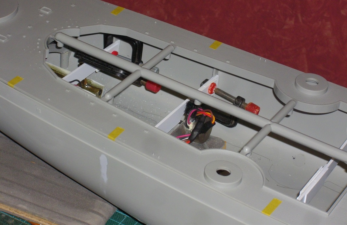

Het dek gepast. Doordat ik de 3 voorziene steunen in de romp ook aan de zijkant verlijmd had voor de stevigheid, en de bijkomende dwarsverbindingen voor de elektronische componenten hierop afgesteld heb, is de romp in het midden meer dan een mm te smal voor het dek. Omdat bijna het volledige dek afneembaar blijft om beter aan de componenten te kunnen, moet het dek er mooi knellend invallen. De dwarsverbindingen die ik niet los kreeg heb ik dus doorgezaagd en met spalken terug aan elkaar gelijmd zodat het dek mooi past.
