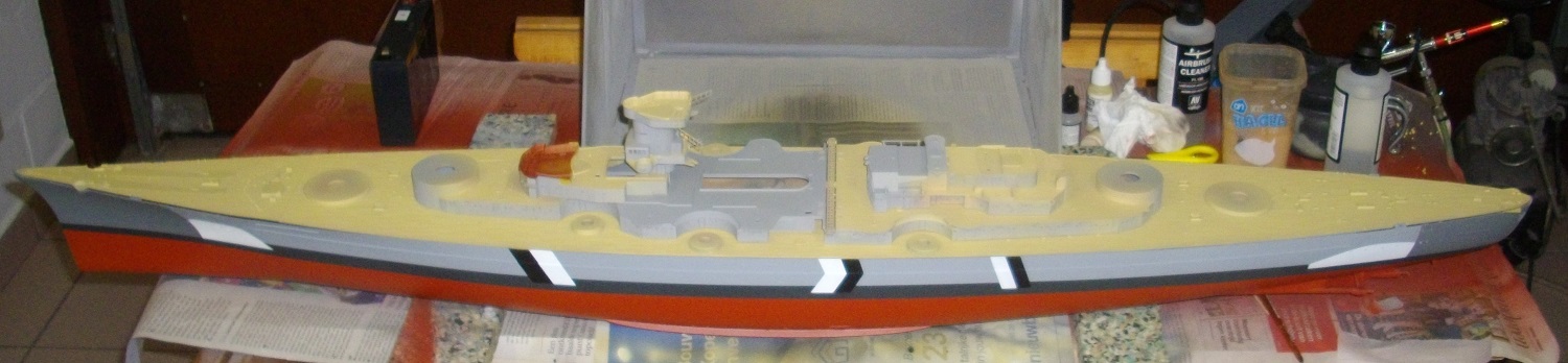

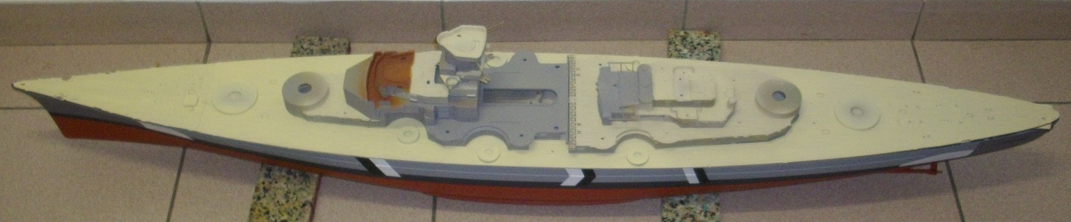

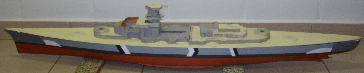

Herman, Eens een heel andere vraag. Heb jij enig idee waarom in de camouflagekleur die witte vlekken bij de stevens zijn aangebracht? Is dat om de vijand te misleiden in de vaarrichting? Gr. Klaas.
Hallo Klaas,
De donkere uiteinden en de valse boeg- en hekgolf (die witte vlekken :) ) zorgen ervoor dat het schip van op grote afstand korter lijkt, en vertekent het beeld dat de vijand krijgt van de snelheid van het schip .

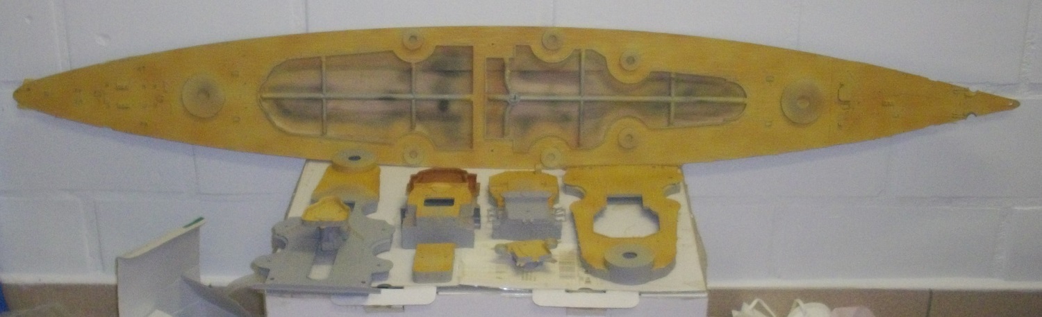

Nu is het dek aan de beurt.
Op dit varend model heb ik er voor gekozen om het de houten dekken te schilderen.
Het fineerhouten dek bewaar ik voor het statische model dat ik later zal bouwen.
Door het te schilderen vermijd ik eventuele waterschade.
Het dek simpelweg in een laagje "decktan" spuiten zou natuurlijk te eenvoudig zijn.
Daarom wordt na het aanbrengen van een basiskleur een aantal maal een aantal planken afgeplakt en telkens een andere kleur aangebracht.

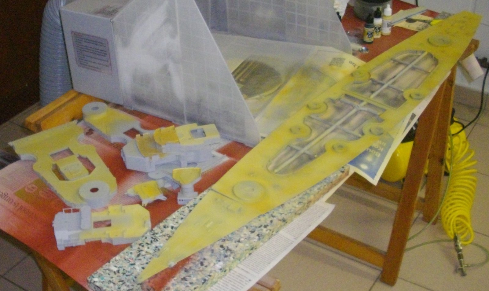

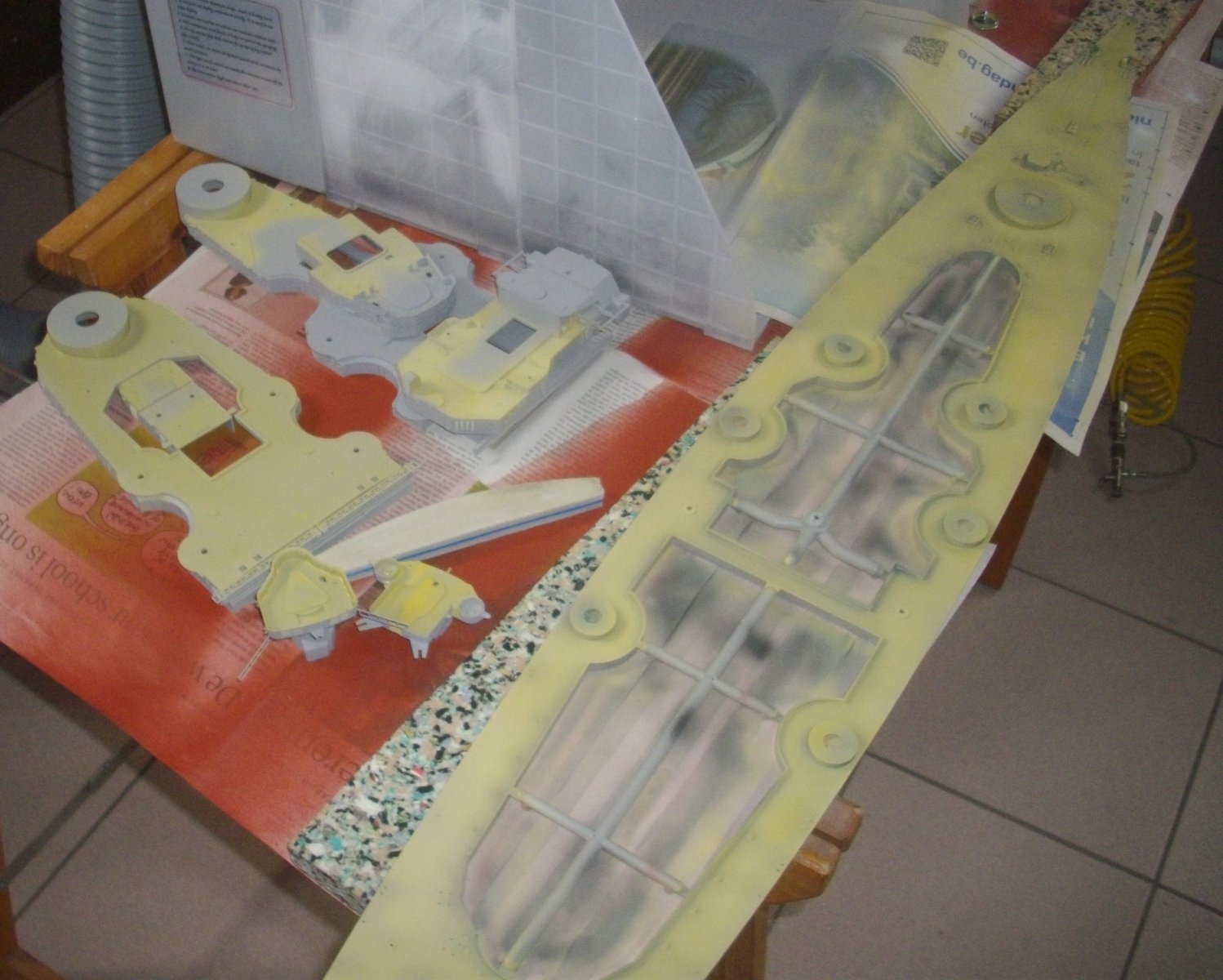

Alle dekken die in hout zijn een oneffen basislaagje Vallejo Model Color 70.976 Buff geairbrushed.
Daarna heb ik Vallejo Model Air 71.077 wood in wolkjes over het ganse oppervlak aangebracht.
Benieuwd naar het eindresultaat? Ik ook :)
Hierna volgt dagen van afplakken, afgewisseld met minuten van airbrushen.

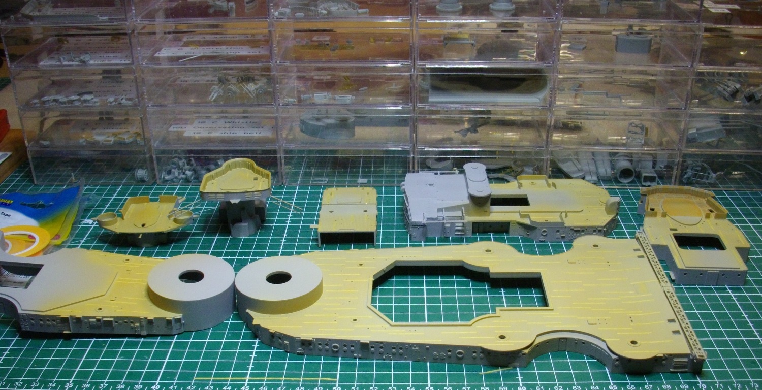

Herman, Bedankt voor je antwoord m.b.t. de camouflagekleuren.. Dacht (voor de helft) al dat het zoiets moest zijn. Denk dat de teakdekken van dit schip lekker uitgebeten waren van het zoute water. Of zouden die Duitse "Jannen" ook nog tijd hebben gehad om te psalmzingen? Misschien tijdens de opleiding en het opwerken. Toen ze de Atlantische Oceaan op ging zat ze soms meer onder dan boven water. Maak er maar wat moois van. Gr. Klaas.

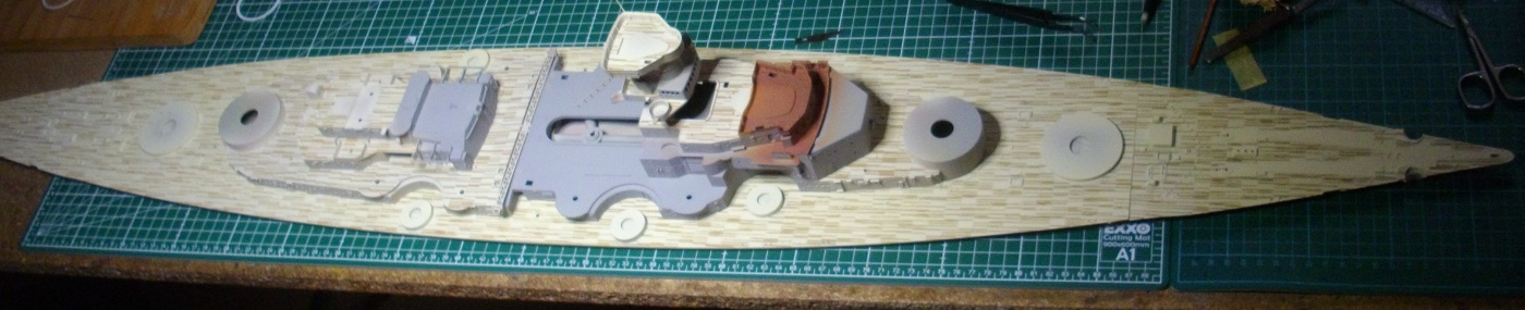

Ik heb eerst alles gespoten voordat ik de "beplanking" heb aangebracht.
Jij gebruikt het houten dek van Pontos, als ik me niet vergis, en dan moet je inderdaad eerst alle vaste dekattributen schilderen en als laatste het dek plakken.
Bij een geschilderd dek is de volgorde net andersom. Ik moet inderdaad straks het ganse dek afplakken en de kleinste attributen worden dan met een penseel aangestipt.
Er moet inderdaad een grote oppervlakte afgeplakt worden, maar de grotere infrastructuur kan je er mooi in uitsnijden. Het alternatief is alle individuele elementen groot en klein) afplakken.

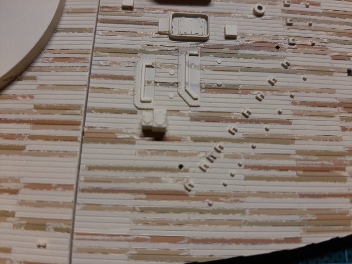

Planken van 20 x 1 mm van het hoofddek in een willekeurig patroon afgeplakt
Ik ben de tel kwijt maar er liggen ergens tussen de 600 en 700 stukjes tape van 2 cm lang op.
Hoofddek en alle hogere dekken met een lichte oneffen laag Vallejo Model Air 71.036 Mahogany geairbrushed.

De ongeveer 44 lopende meter tape ( +-2.200 stuks van maximaal 2 cm lang) verwijderd.
De laatste laag verf is grotendeels onder de tape gekropen, en zorgt voor nog meer nuance in de beplanking. :) :eek::oops:
