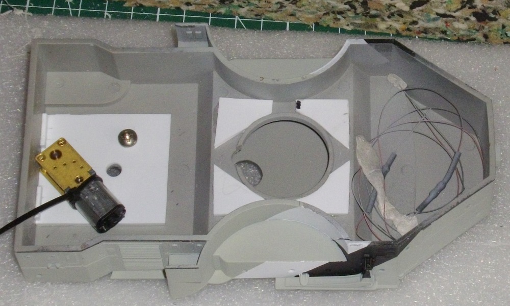

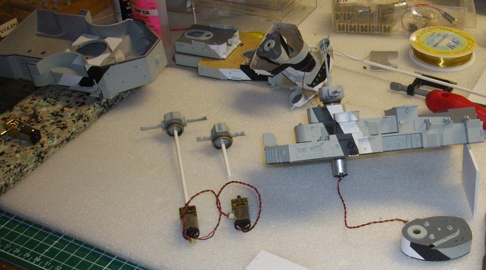

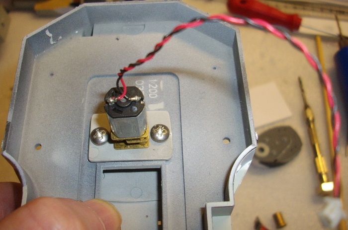

Overige firecontrollunits van een 3 mm as voorzien.
Veel modelbouwplezier,

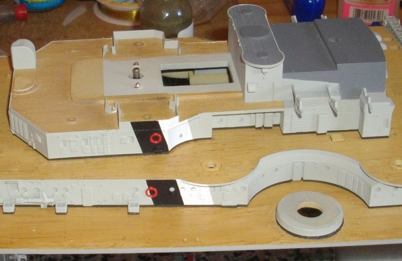

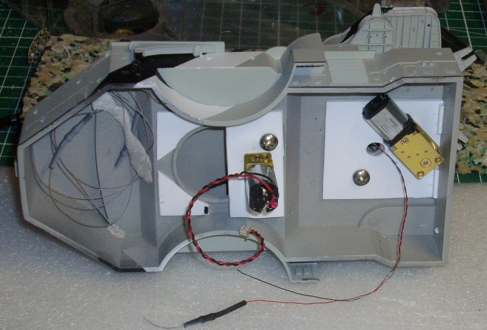

Overige bevestigingsplaten voor de N20 motors gemaakt
en een aluminium buisje diameter 5 mm voor de doorvoer van de draden voor de brugverlichting en het zoeklicht op lengte afgezaagd en gaten in de dekken gefreesd voor deze buis, zodat de draden niet kunnen verstrengelen in de ronddraaiende as van de main firecontrollunit.

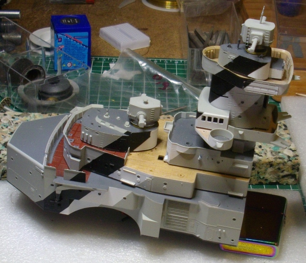

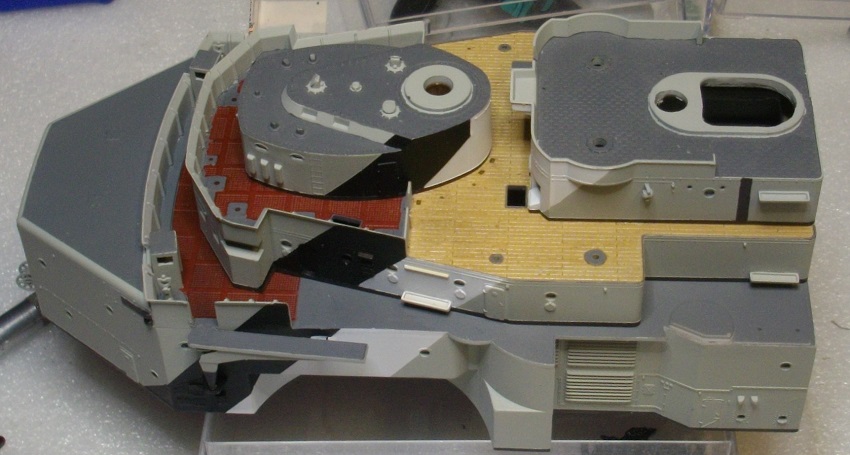

alles nog dry-fit
En dan ziet het er zo uit aan de buitenzijde

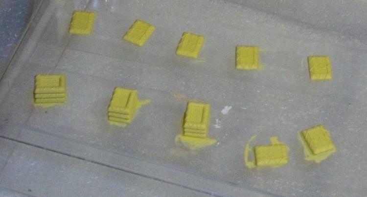

Reddingsvlotten geschilderd met Vallejo Game Color 72097 Pale Yellow.

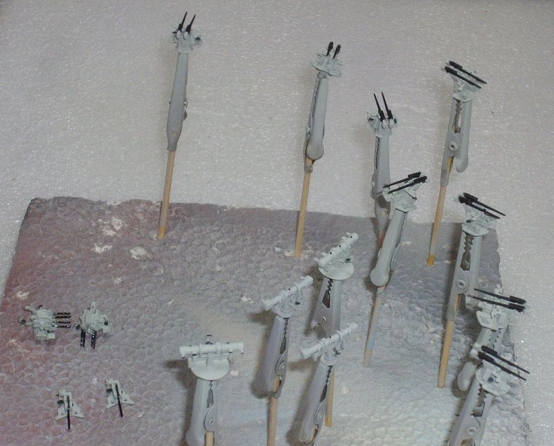

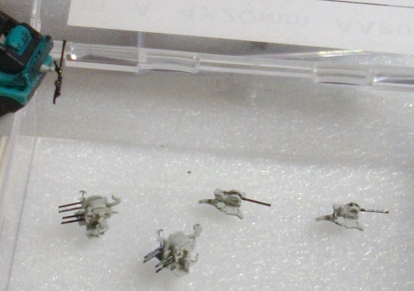

Een aantal lopen van de kleine kalibers luchtafweergeschut glanzend zwart geschilderd (Humbrol , nr niet meer leesbaar, potje is waarschijnlijk meer dan 40 jaar oud)
Lopen van de dubbelloops FLAK zwart en de zittingen en rugleuningen van de stoeltjes van FLAK en richtapparatuur granietgrau geschilderd
