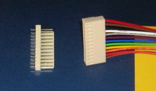

12-polige stekker is binnen. Het doel is om 1 stekker te gebruiken voor alle bekabeling die naar de bovenbouw loopt (buiten de hoofdaders voor de voeding van de geschutstorenautomatisatie.

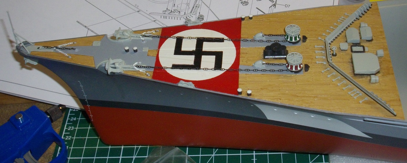

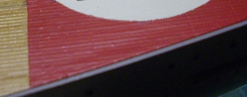

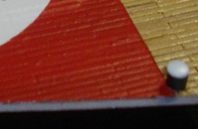

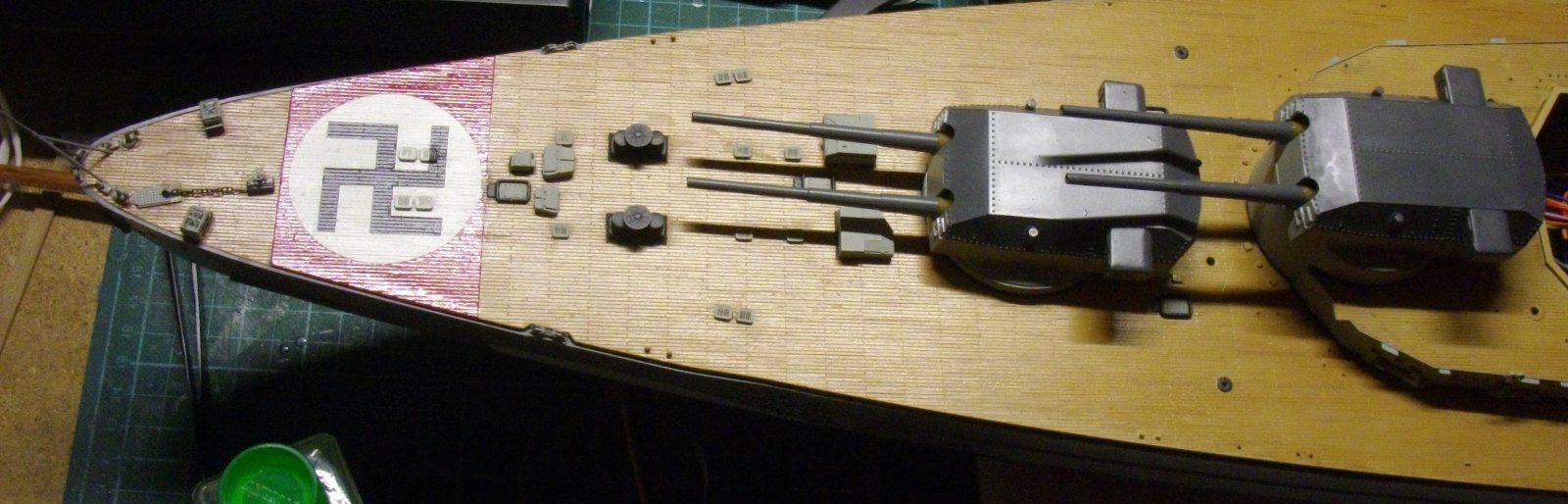

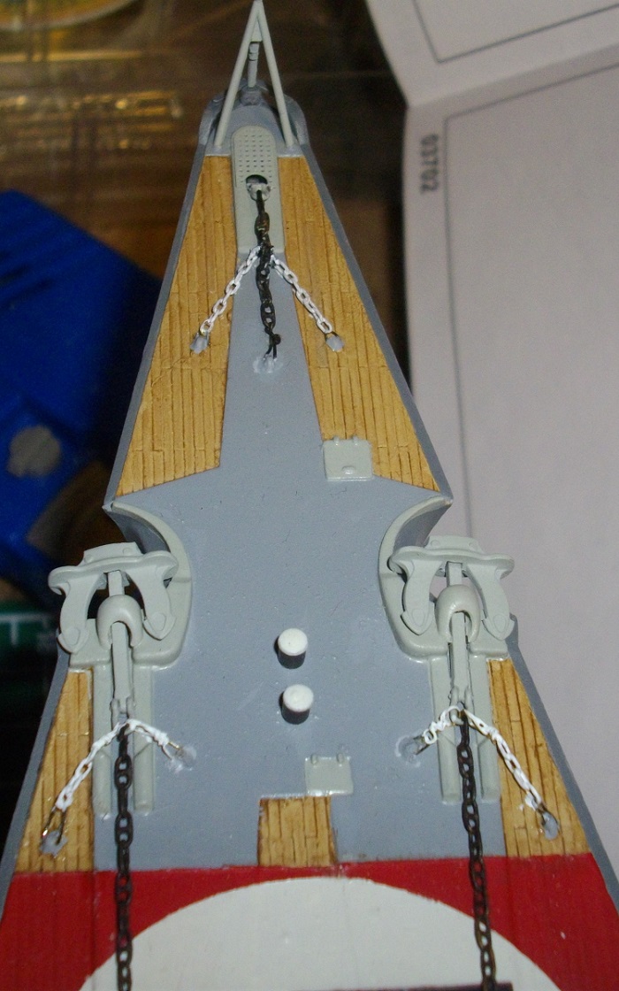

Voor de ankerkettingen op het voordek kunnen gelegd worde, geef ik dit en het achterdekje een behandeling met Pledge. Daarom worden eerste de ontbrekende dieptebommenrekken, verluchtingspijpen, rooster en vlaggenmasten aangebracht.
Daarna de kappen van de geschutstorens en de lopen van het hoofdgeschut en voor- en achterdek met een penseel met Pledge ingestreken.
Veel modelbouwplezier,
Dat van die Swastika was me opgevallen Herman, maar nam de moeite niet om te reageren. Het symbool hoort bij het schip, althans bij de opdrachtgevers uit die tijd. Sommige mensen zullen er moeite mee hebben zoiets te zien. Geloof dat ik het wel eens heb gememoreerd dat ik in de 60-er jaren een paar keer een IJslands bootje met zo'n Swastika op de steven heb gebunkerd. Het kwam toen niet in me op om de machinist ernaar te vragen. Gr. Klaas.

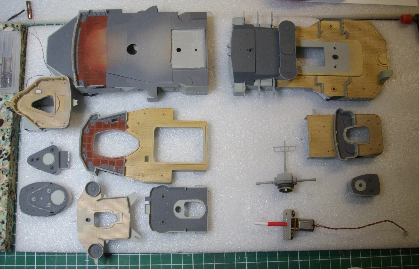

Het onderrandje van de intakes (bouwstap 5) en de Vent tubes I, II en III uit stap 6en stap 9 en 13, die tegen de wand van de barbettes van Bruno en Caesar komen met antraciet geschilderd.
En al deze onderdeeltjes op hun plaats gelijmd met Revell Contacta.
De dekken onder de radars grotendeels verwijderd.

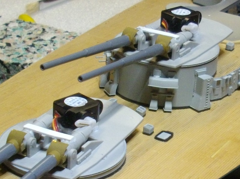

eveneens op bovenstaande foto:
Plaatje gemaakt waarop de N20-motors met vertraging kunnen gemonteerd worden.
Styreen buisje ongeveer op lengte gesneden en met krimpkous als koppeling op de as van de N20-motor gemonteerd.
N20-motor met M1,6x3 schroefje op het plaatje styreen vastgemaakt, dat met zelf tappende schroeven onder het dek kan vastgemaakt worden.
