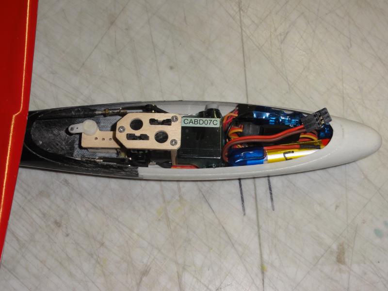

De Tweagle is zo'n beetje klaar voor de maiden.
CoG op 68 voor het begin.
Leeggewicht moet ik nog wegen, hoeveel is dit ongeveer eigenlijk????
Verwacht ergens tussen de 260 en 270 (std weefsel + hele bovenkant van de vleugel is rood = verf = ietssiepietsie zwaarder)
Ballast 25,40,60, of zwaarder nodig is hangt van het leeggewicht af, toch.
Die van mij was 259 leeg, moest daarna nog wel wat lood of hoogtemeter in, +_ 15 gr. Zonder wind vliegt ie dan prima.
Nou, daar lijk ik ook op uit te komen, die 270 gram.
full
MPX M-link RX-5 ontvanger zonder huisje.
900 mAh 1S ronde LiPo (met of zonder booster, ben ik nog niet uit)
Ongeveer 5 gram lood in de neus nodig voor een CoG op 68 mm.
Links nog het bevestigingsplaatje voor het ballast, met servo armpje als zekering.
Frans
