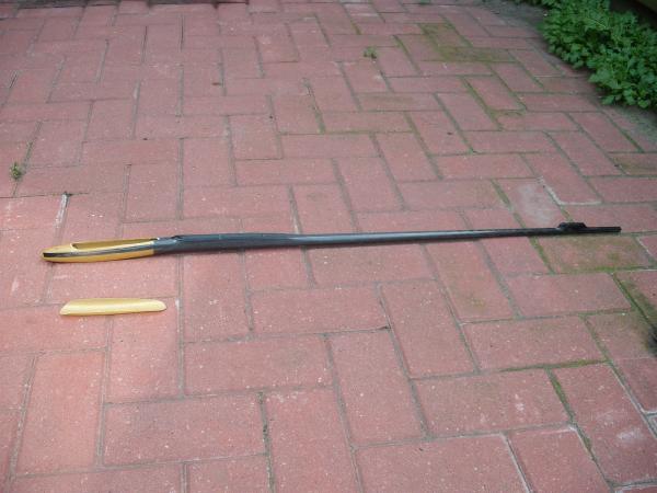

Hier is hij dan........
Alex,
kun je een foto plaatsen van een "2.4 Ghz vriendelijke" romp?
P.s. Wat is de gewichtstoename t.o.v. de vol koolstof versie?
Bas
Gewichtstoename is 4 a 5 gram . wel allemaal voor het zwaartepunt.

Alex,
dank je voor de informatie.
De gewichtstoename valt me niet tegen. Momenteel zit er een paar gram lood in de neus van mijn Twisters (ik gebruik GP 340 mAh cellen). Met een 2.4 Ghz installatie verwacht ik op ongeveer hetzelfde gewicht uit te komen (dit mede door wegvallen van de 35 Mhz antenne in de staart).
