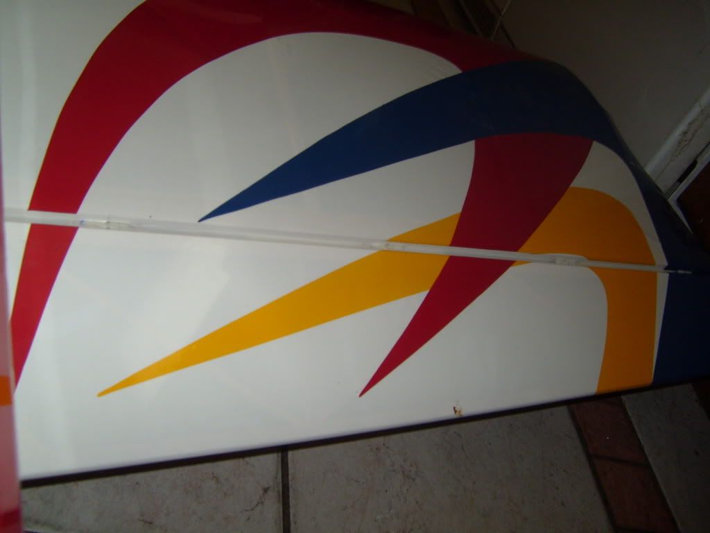

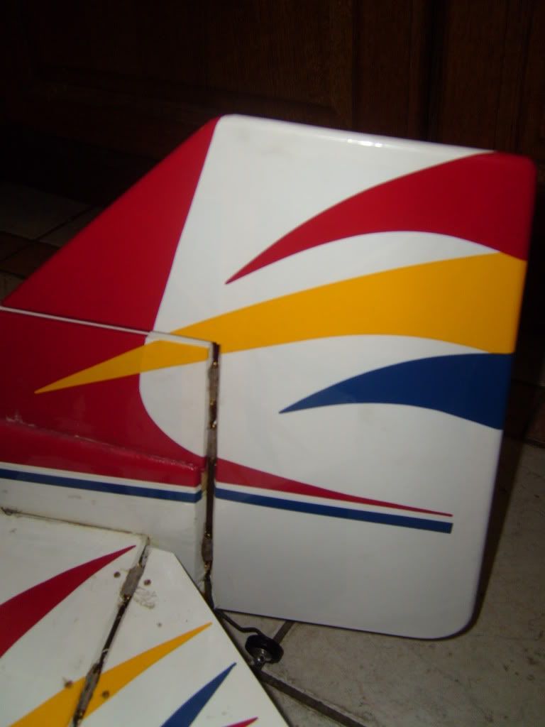

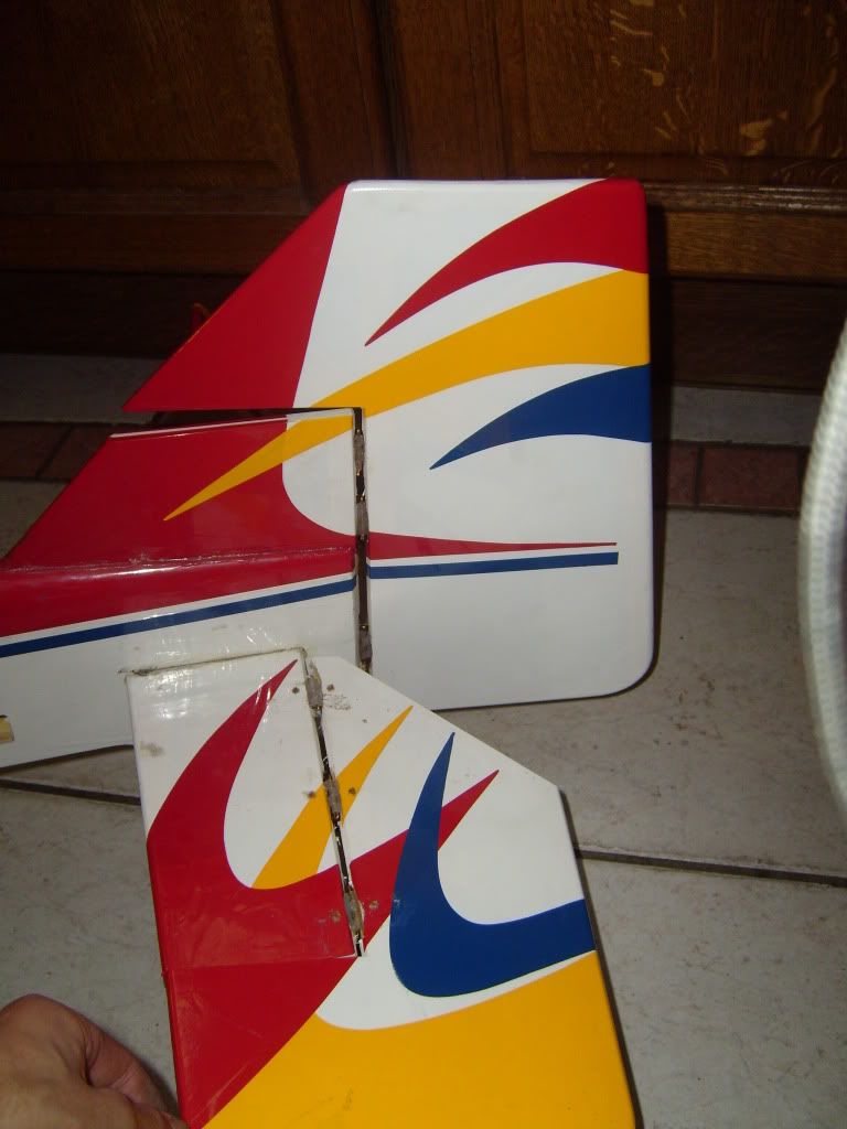

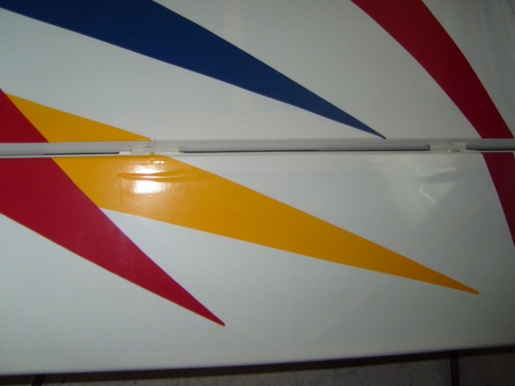

Even een update,
Ik was gestopt met modelvliegen tijdens de bouw van de ucd 3D, alleen ca scharnieren ingelijmd enz. Vandaag het project terug hernomen en alle roeren los gesneden. Het hoogte roer is sinds vandaag voorzien van heavy duty hinges (met die pin in). Ook heb ik alle scharnieren geborgd, gaatje geboord en sate prikker erin gelijmd. Op zich stelt het niet veel voor, maar voor mij was het een goed begin, met veel gesukkel :)
Morgen rudder en aillerons voorzien van hinges :)
Hier een paar foto's van de staat waar hij zich nu in bevind, het stof ligt er zelf nog op... :D
Ailleron hinges ga ik laten zitten, die spleet valt goed mee.
Hoogteroer is al geborgd en ik weet dat er nog een spleet te zien is maar is wel goed genoeg veronderstel ik!
Rudder moet ik nog borgen :)
Mvg sven
Moet hem nog verder afbouwen..is wel een erg lang project geworden, wat vinden jullie nu van de scharnieren? nu komt het wel goed neem ik aan? Er zit nog een spleetje maar deze zijn aanvaardbaar hoop ik? Scharnieren zijn erin gelijmd en geborgd met tandenprikker.
