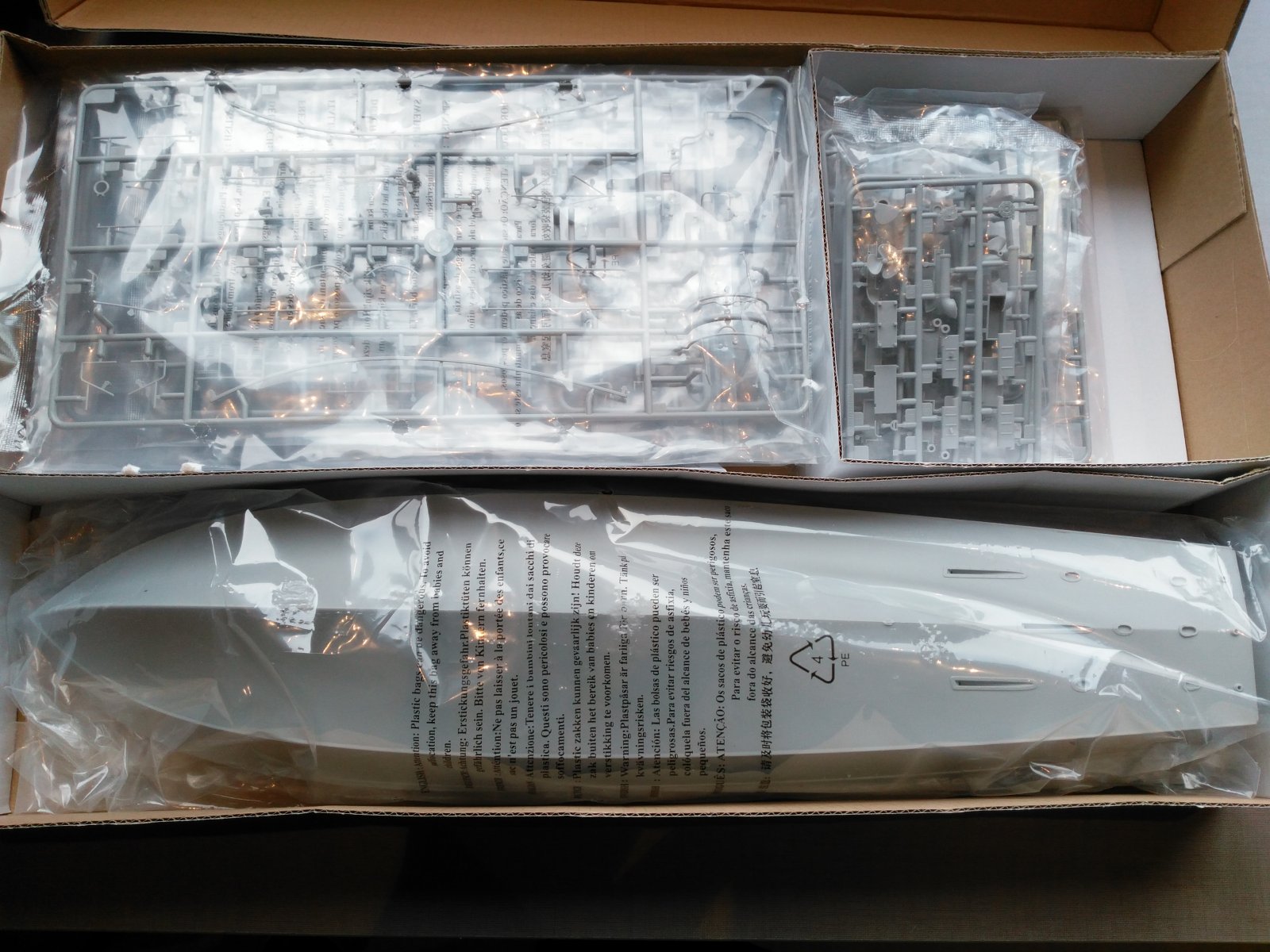

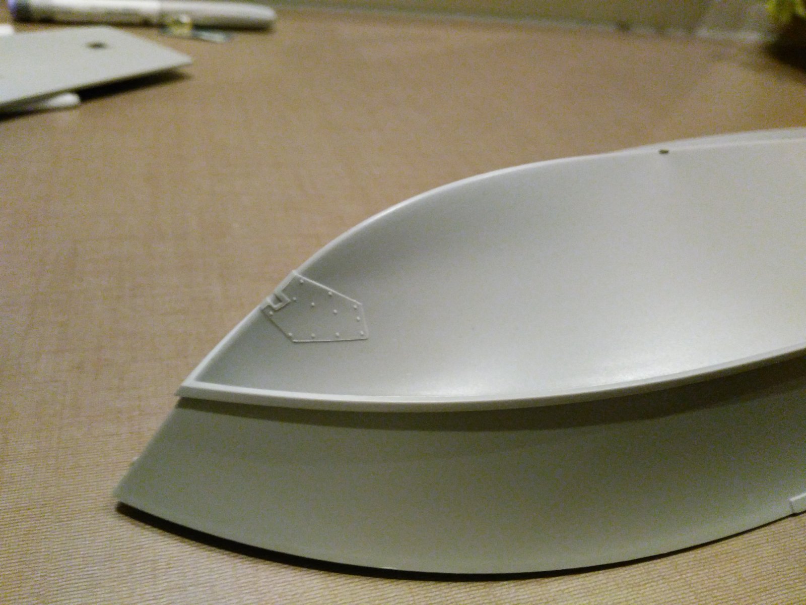

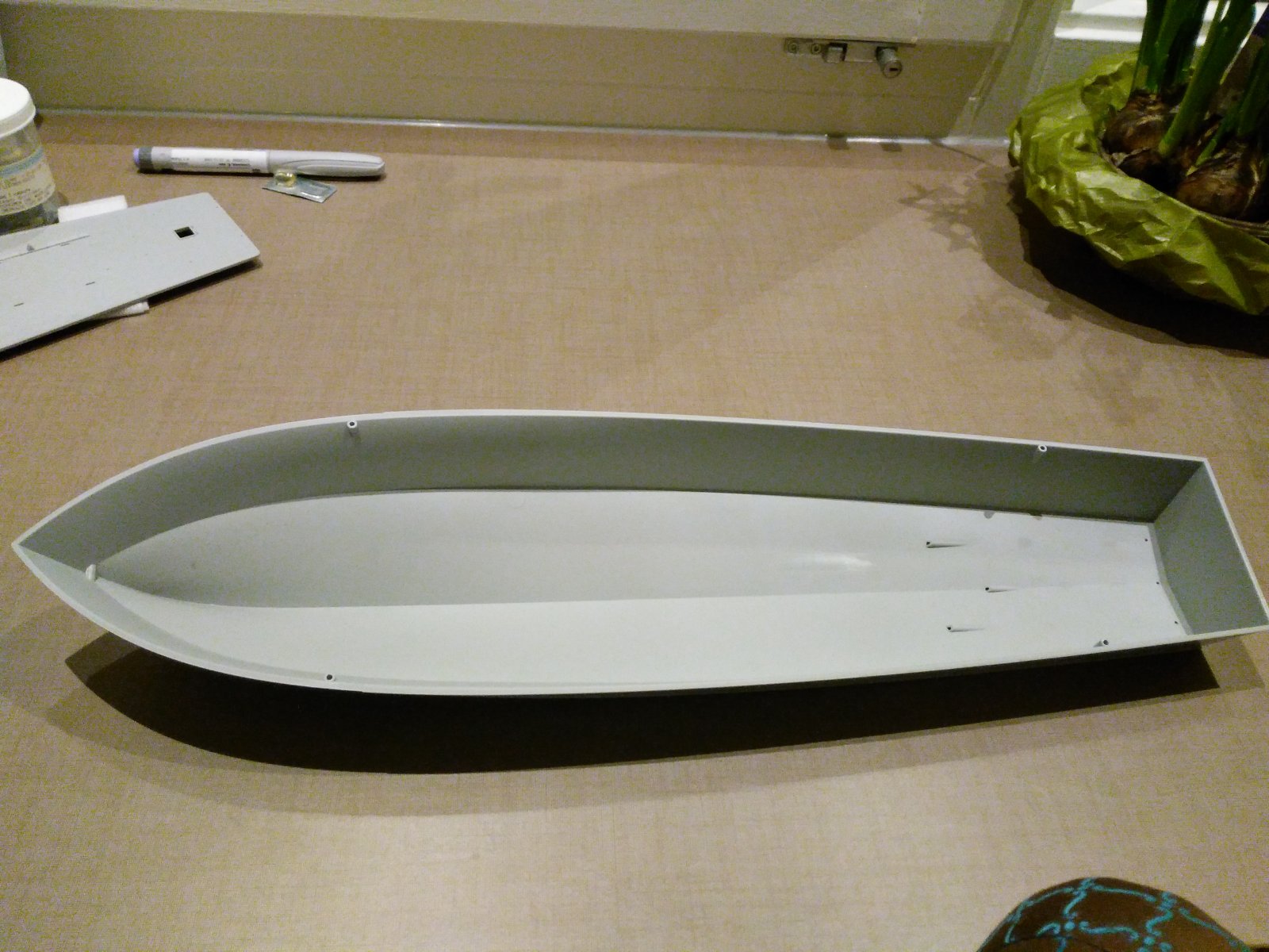

Toch een 3e verslag tegen de verwachtingen van mezelf in omdat ik er al 2 heb die niet klaar zijn maar vanuit het revalidatie centrum valt het bewerken van hout niet mee, vandaar een kit 1:48 .
Ik ga dit model wat 50 cm lang is varend maken , normaal hoef ik niet echt op een kilootje te kijken maar dit is echter andere koek !!! het gewicht is erg belangrijk.
Dus ik hoop op wat goed aanwijzingen qua Rc van de bouwers van dit soort modellen .

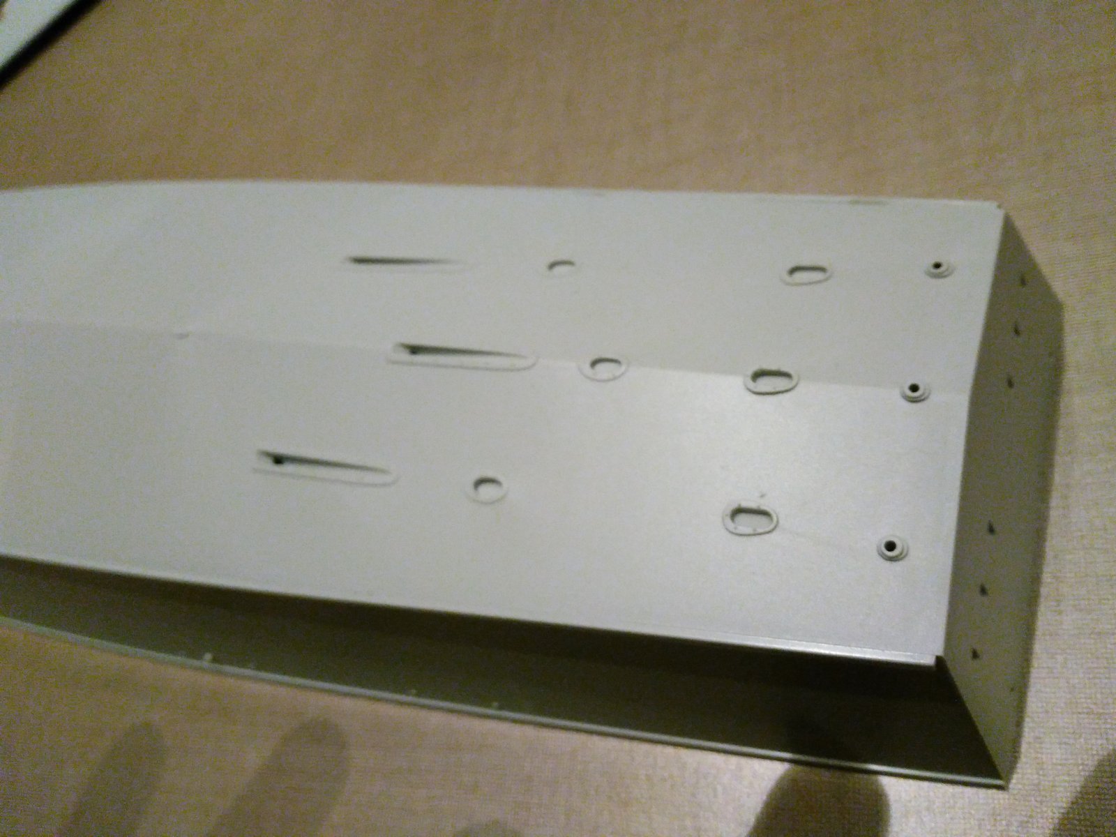

De romp is lekker dik plastic en is goed stevig , 3 motoren word erg krap dus 2 motoren en een dummy as in het midden word de opzet .
Voor de experts op het forum ik zoek 2 lichte motoren met een diameter van ongeveer rond 30 mm die een as van m2 gaan aandrijven.
het liefst op 12 volt ik heb nog 2 x 2200 lipo packs liggen van 11,1 v .de rest word alles nieuw.
Het rompje is mooi gedetailleerd en is van goede kwaliteit.

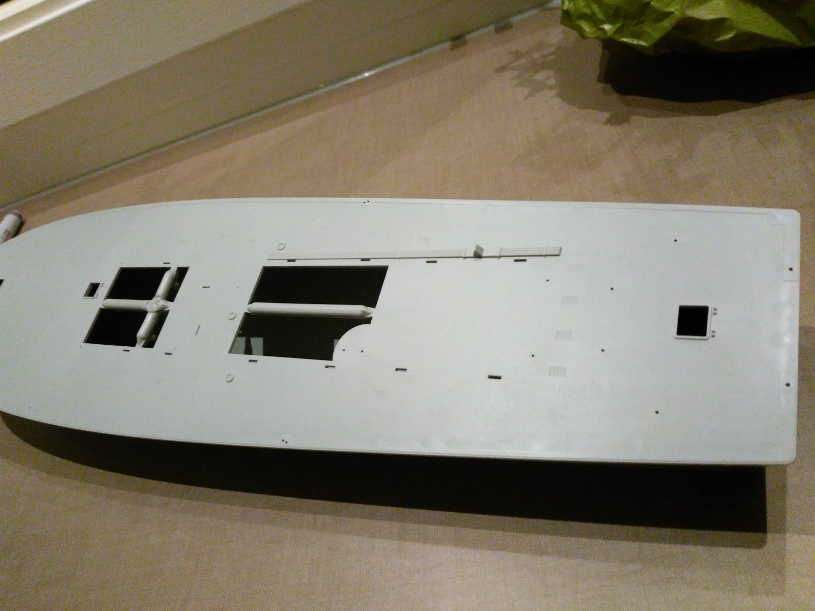

Het eerste probleem wat zich voordoet zijn de openingen in het dek , eerst wilde ik het complete dek verwijderen en plaatsen voor het varen maar dit is erg lastig om goed te plaatsen . Ik ga eerst de opbouwen maken en plaatsen en kijk dan wat er kan worden verwijderd aan overtollig dek !!!
Ik zat met hetzelfde probleem bij de 1:35 PT-Boat.
Wat ik gedaan heb: de opbouw als één geheel bouwen d.m.v. versterkingen in ABS onderdeks. De opbouw komt heel strak op het dek te staan; spatwater komt er niet doorheen.
Het dek zit bij de 1:35 met parkertjes vast. Die gebruik ik ook, maar tussen romp en dek heb ik een rupsje van kneedbare pakking gelegd voor de waterdichtheid.
M'n accu's kan ik wisselen door de opbouw af te nemen, maar bij groot onderhoud snij ik de kneedbare pakking door, schroef de parkertjes los en kan het dek verwijderen. Werkt werelds!

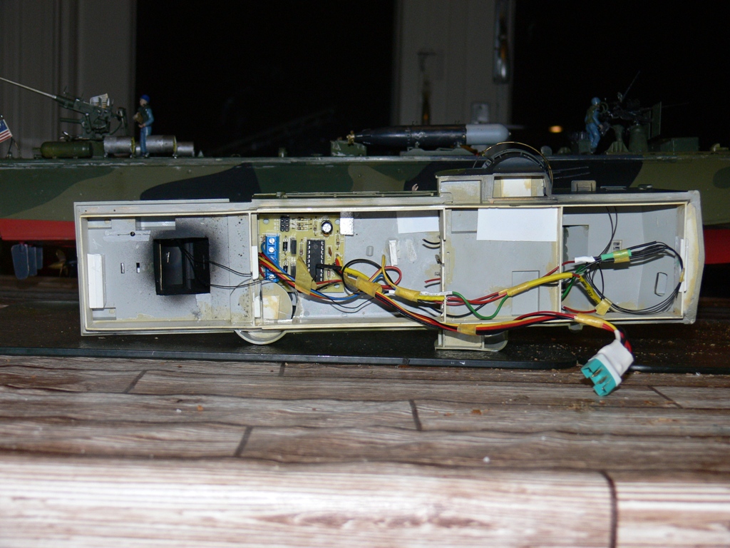

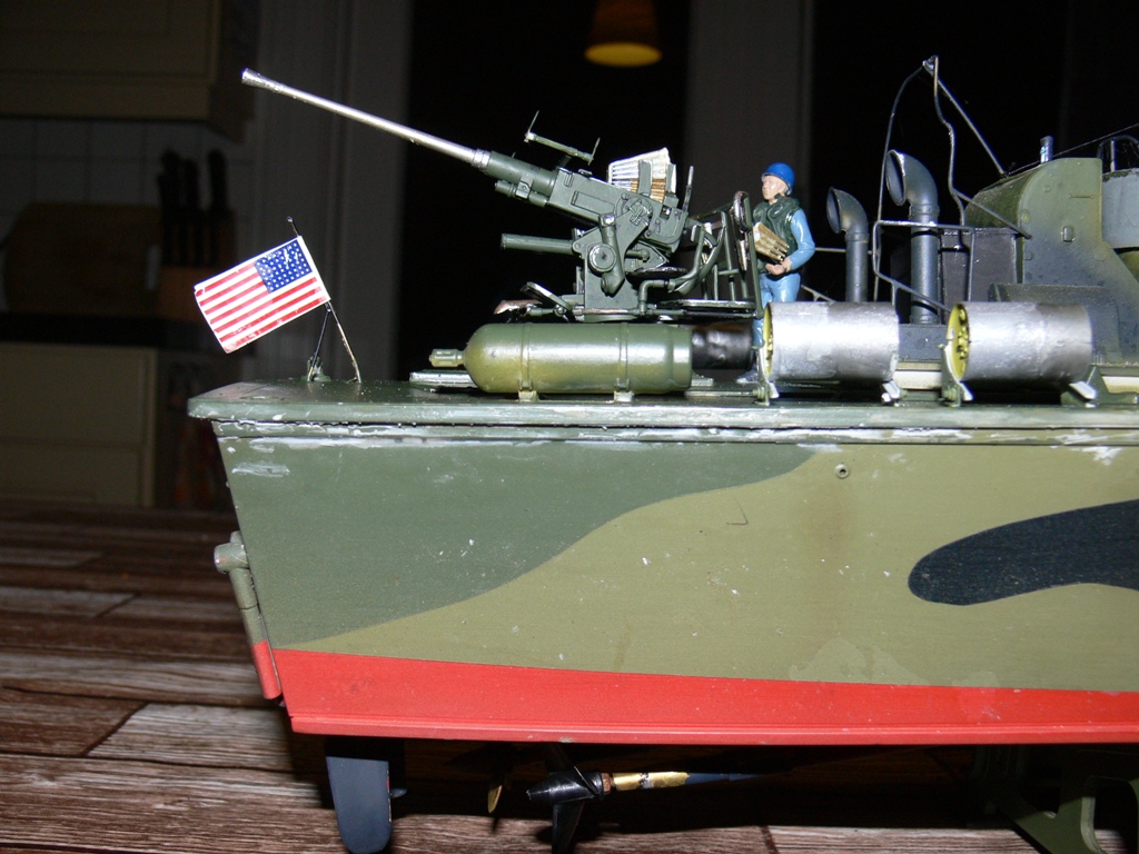

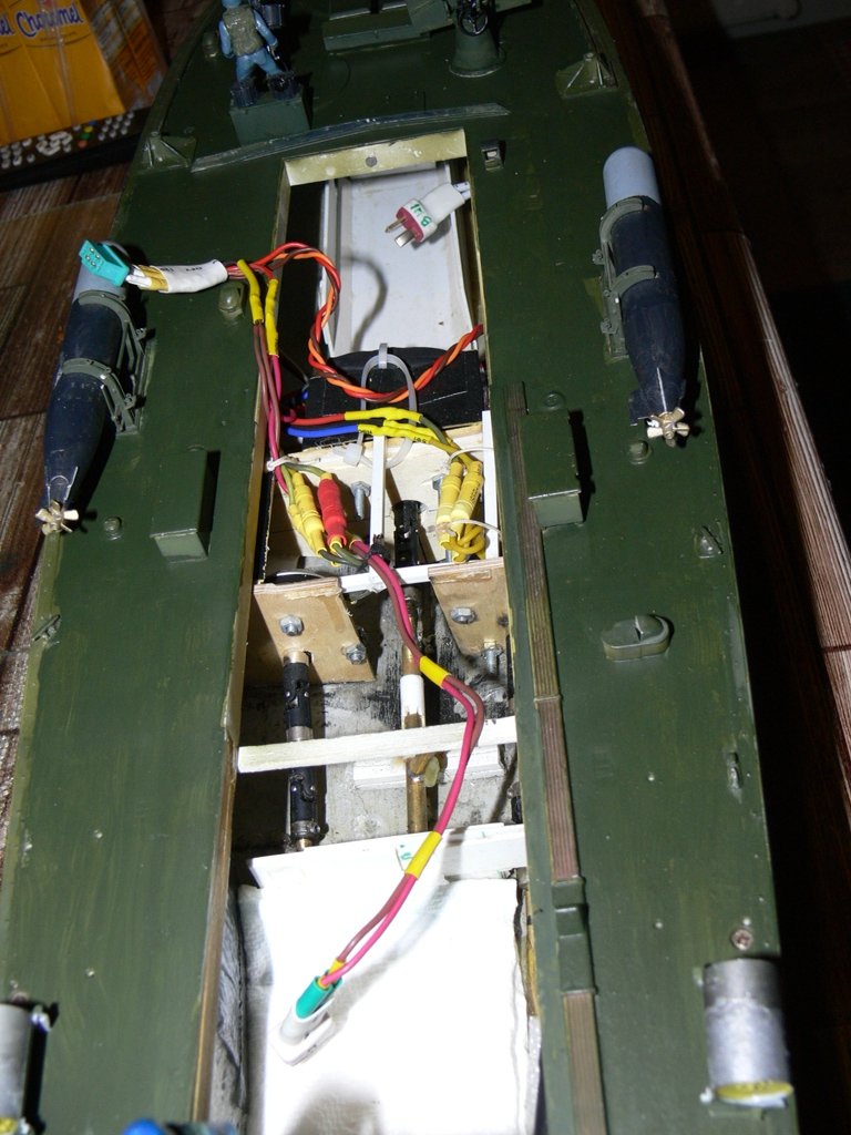

Oké, de foto's:
Voordek: bewust vrij kaal gelaten en de 37mm vervangen door een 20mm Oerlikon iets verder naar achteren. Reden: zo heb ik het voordek vrij om de opbouw op te laggen bij het plaatsen van de accu's.
Hier zie je tussen romp en dek nog een randje kneedbare pakking. Op jouw model zou je dezelfde truc kunnen toepassen door een dun reepje ABS onder het dek te plakken wat (bijna) aansluit aan de romp. Deze spleet kun je dan opvullen met pakking.

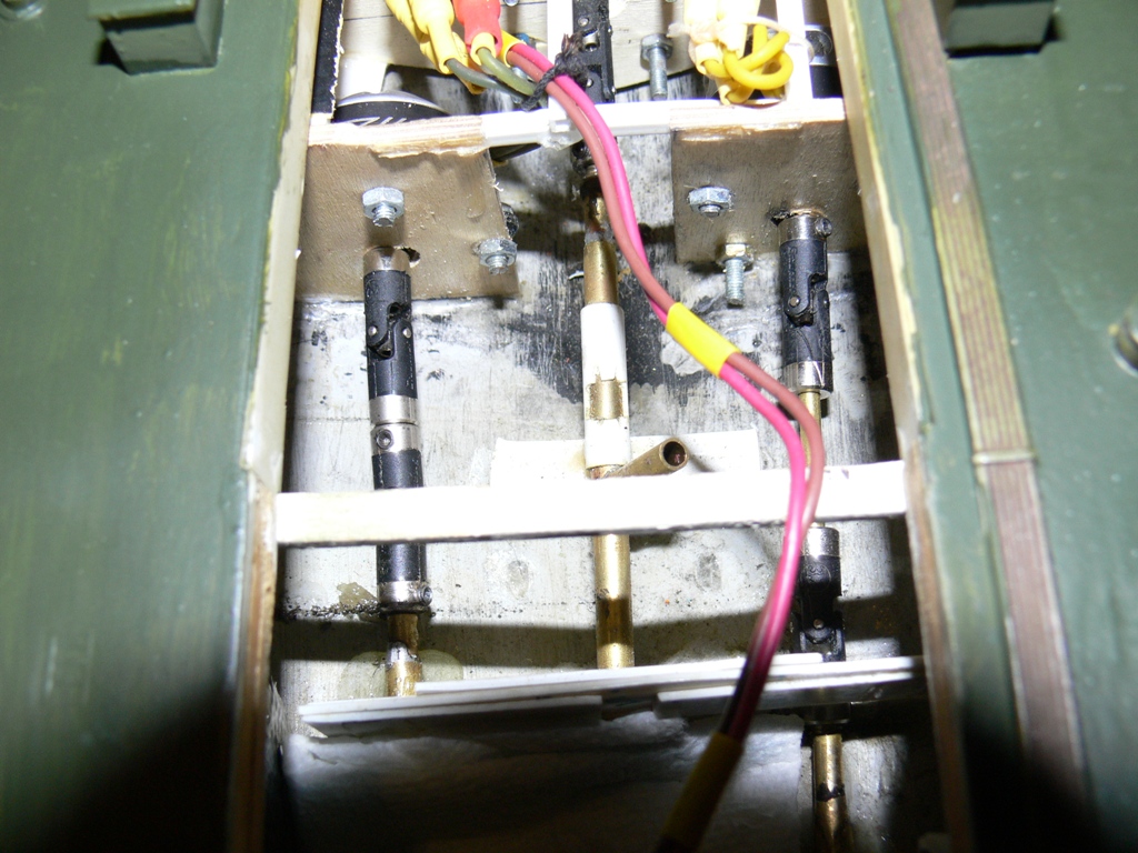

Het interieur. Plaats genoeg voor 3 motoren, 3 regelaars, ontvanger, roerservo (onder het achterdek) en 2 Lipo's: 1 lichte 2S voor en een iets zwaardere 2S achter.
De voorste levert stroom voor de middelste motor (onder het tape) en de (LED) verlichting, de achterste voor beide buitenste motoren. De motoren zitten met hun mount op triplex plaatjes, in 2C lijm verlijmd. Schroefaskokers: home-made.
onderzijde opbouw: Deze is als één geheel geconstrueerd met reepjes ABS en op handige plaatsen versterkingsribben.
Schroeven: 20mm Graupner speedschroeven aan bak- en stuurboord (niet schaalgetrouw, maar wel goed voor de snelheid) en een Raboesch drieblads voor de middelste motor (sluipvaart)
Ik hoop dat ik je hiermee een beetje op weg heb geholpen. En ja, het is geen model wat op shows prijzen zal winnen, maar het leven op het water is hard...
