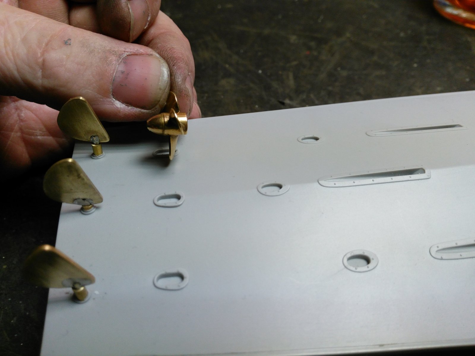

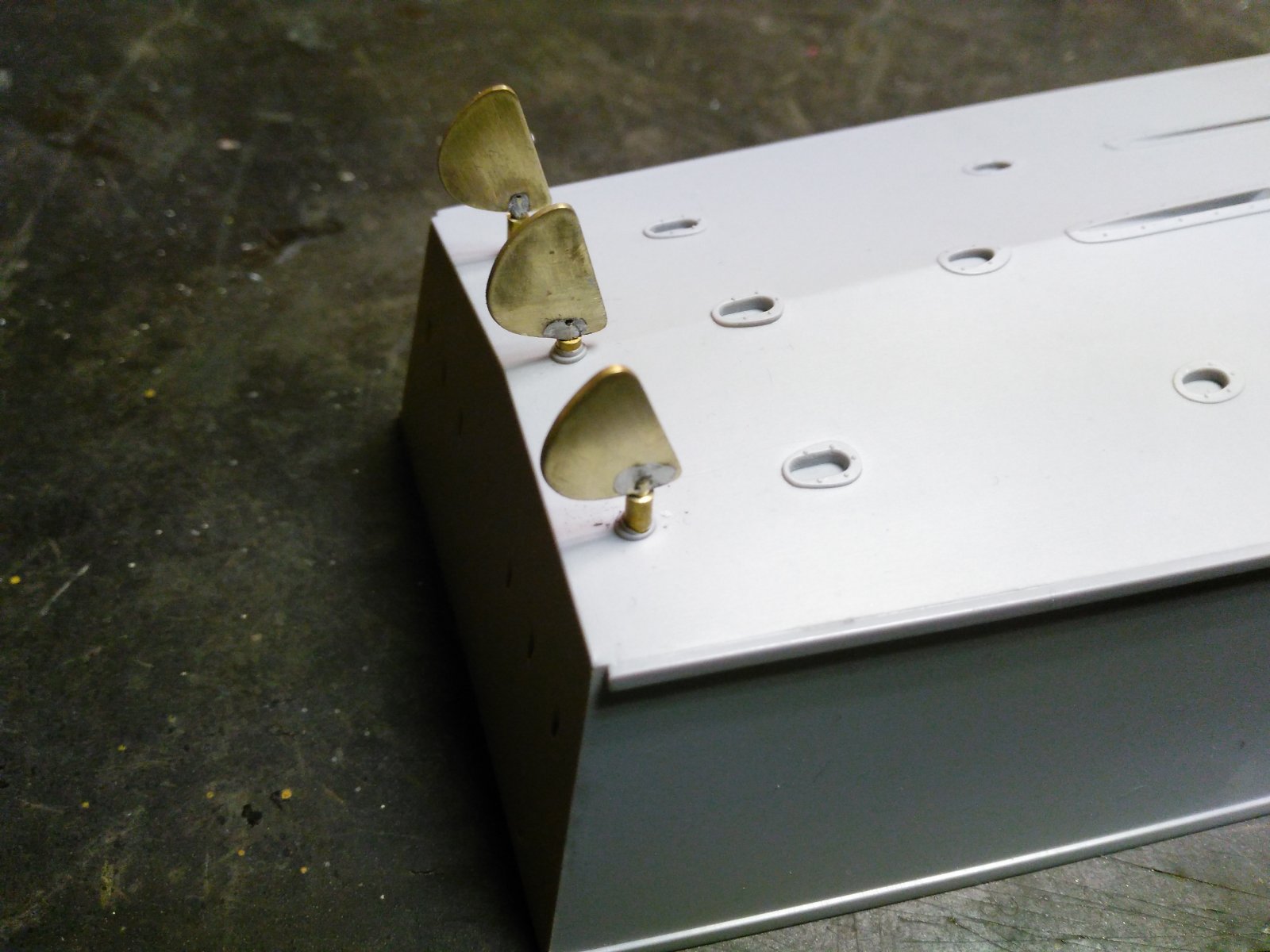

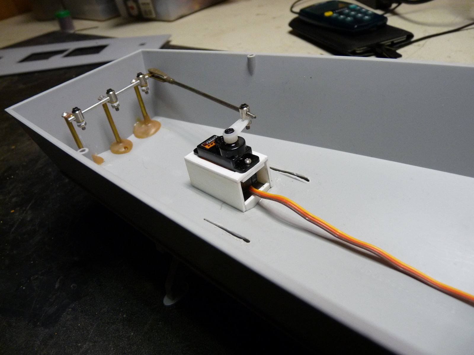

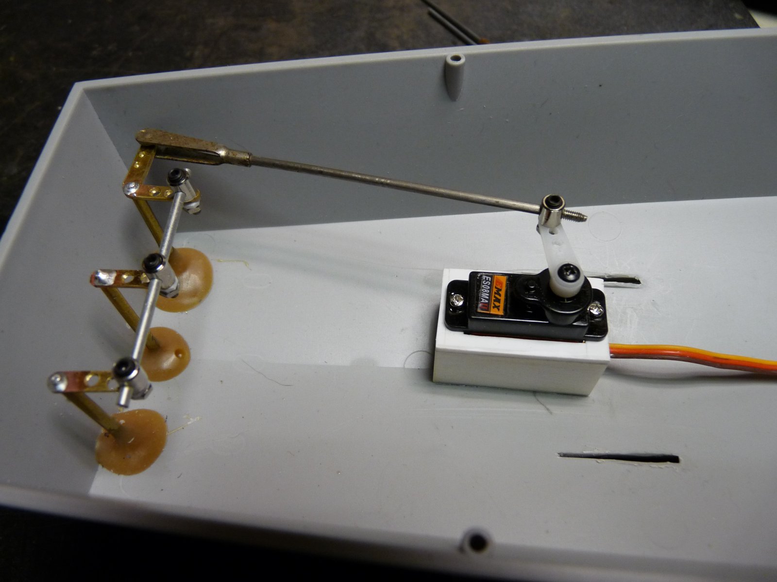

Zo de 1e echte bouw werkjes de 3 roer bladen met de besturing zijn aan de beurt.
de blaadjes want ze zijn erg klein zijn uit 1mm messingplaat gemaakt , ze zijn wel iets groter dan het origineel ook omdat de schroeven wat groter zijn 20mm.
De middelste as vervalt hat asgat is van binnen uit al dicht , en Goes een 1:35 model gezien die op 1 motor voer , maar 2 vind ik toch leuker .
als het goed is zijn de motoren en koppelingen er morgenavond de schroeven zijn er volgende week pas dit is een M3 met dezelfde diameter voor de passing.

Hoi Beagle , de servo zit er in ze weegt 14 gram morgen ga ik de schroefas kokers draaien en nog wat delen voor de davits van de 7 provincien .
zodra dat klaar is gaan de motoren erin .
morgen plaats ik nog wel een foto.
En dan snel verder met de 2 andere schepen ,het is leuk maar ik kan niet wachten tot ik met de grote dames verder kan.;)

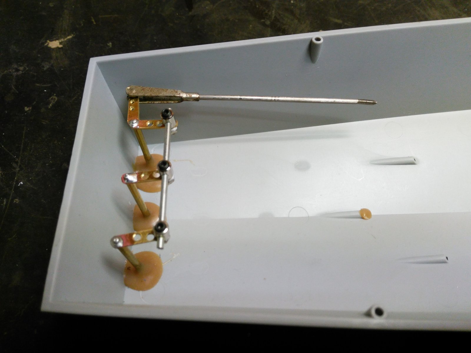

De servo zit erin en het ABS is met Zap a Gap medium verlijmd aan de romp en zal straks nog worden versterkt met een rups Pattex Stabilit die ik met een injectiespuitje aanbreng om het netjes te houden.
vandaag ook de schroef assen gemaakt de buiten as is 3mm de schroef as 1,7mm met m2 draad erop deze binnen assen zijn geschonken door Rindert .
ik heb alleen de koker gemaakt en bussen in de kokers gedraaid zodat er toch wat vet in kan.
De servo staat schuin naar het midden dit heb ik gedaan zodat ik er altijd nog bij kan en na het uitsnijden van het achterste dekdeel is hij goed bereikbaar
ook voor de gewichtsverdeling is het niet slecht.
