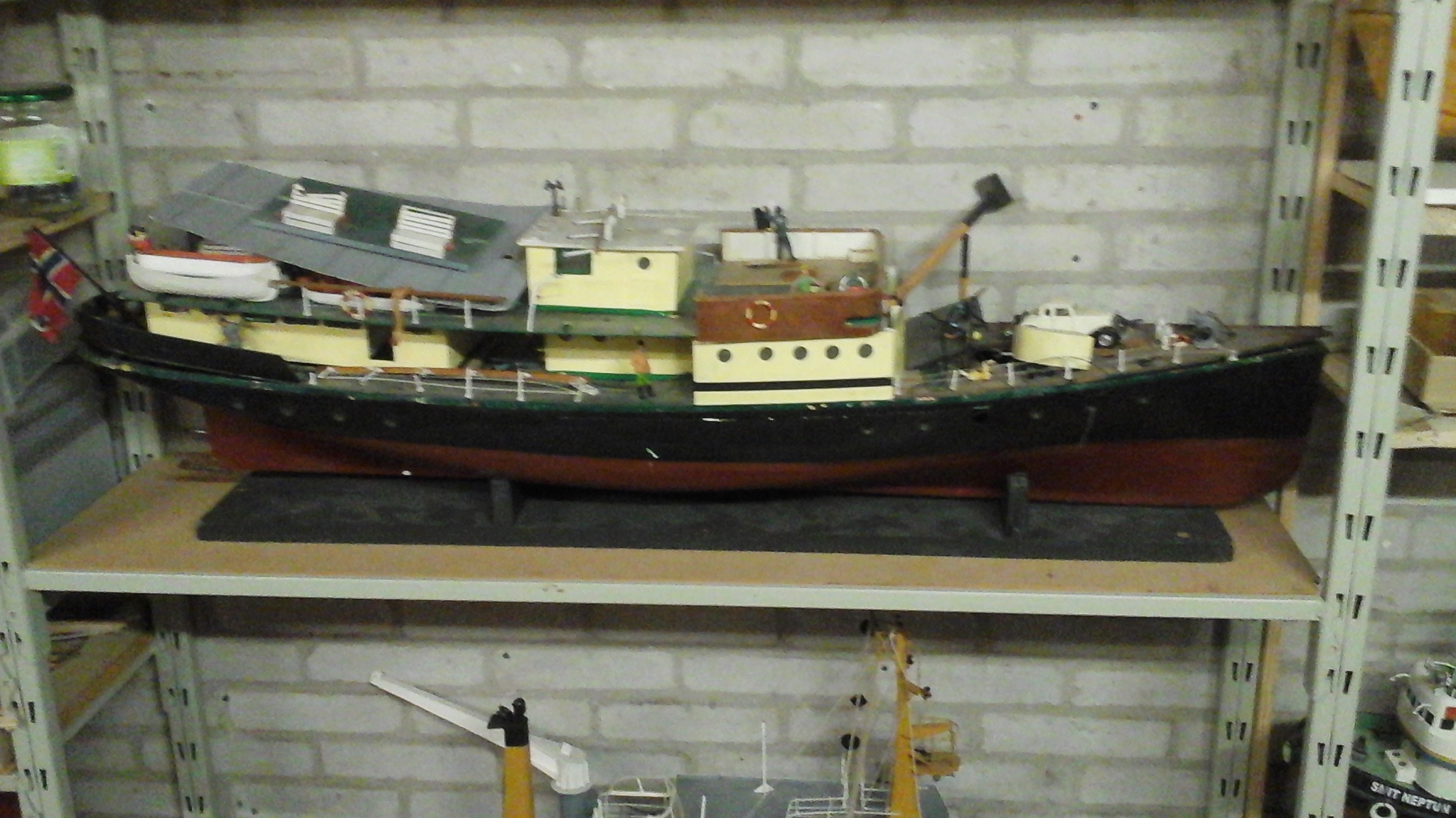

Het schip wat je wil gaan bouwen of misschien al gebouwd is(?) en waar je de machine straks in wil gaan plaatsen heb je daar al tekeningen of foto's van?
Ja ik heb een foto van een model wat totalloss is. Die is waarschijnlijk gevallen, en heb ik ooit van een kennis gehad die inboedels opkoopt.
Hier de foto,
De romp is van polyester, de opbouw van broos geworden kunststof,
in het boek Tramboten van de RTM staat "de Schelde" dat schip gaat model staan voor hoe ik hem ga bouwen.
