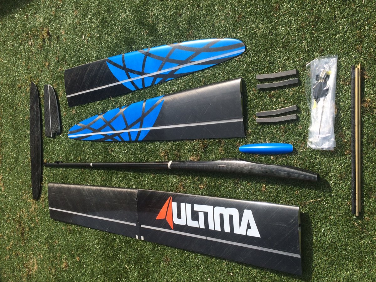

De ULTIMAS zijn binnen en de eerste set is inmiddels bij de eerste piloot afgeleverd. Man wat ziet dat er goed uit en voelt het onwaarschijnlijk licht. De lange tip voelt als een DLG en weegt ca 137 gram.
Foto's van de andere kleuren volgen spoedig en ik neem aan dat de kopers ons een uitvoerig bouwverslag laten meegenieten [emoji2]
Gr. Brian
Mooi! Veel plezier met jullie nieuwe aanwinsten. Ziet er zo op het oog helemaal niet ontzettend fragiel uit.
Ben reuze benieuwd en- toegegeven - ook wel een beetje sceptisch. Maar ik laat me graag overtuigen dat dit voor de toekomst het winnende concept is.
Verheug me op een montageverslag, meer zal het niet zijn.
Wat ligt op de voorgrond met die 4 gaatjes rechts?

Wat je op de voorgrond ziet is het ballastsysteem Johnny: 100, 200 en 300 gram
    376,1 KB · Weergaven: 382
Paar gewichten:
Fuselage and canopy 129,7 gram
Elevator 29,7 gram
Rudderset 20,6 gram
Middle panel 338 gram
Tip Left 137,8 gram
Tip right 138,3 gram
Joiners 15,7 gram
Small parts 31 gram
Totaal leeg gewicht: 840,8
als ik daar voor gemak even 400 tot 450 gram bij optel voor alle spulletjes, is vliegklaar gewicht ergens tussen de 1240 en 1290 gram. Niet slecht voor een 4meter kist...:thumbsup:. Ik kan me er nog niet echt een voorstelling van maken, gezien feit dat mijn 3,4m Supra net geen 2kg weegt.
Ik vermoed dat de viper op 3s met 500+ watt hier niet zo heel veel moeite mee gaat hebben...:).
Nu maar hopen dat het ook echt goed vliegt tussen windstil en 4bft.
