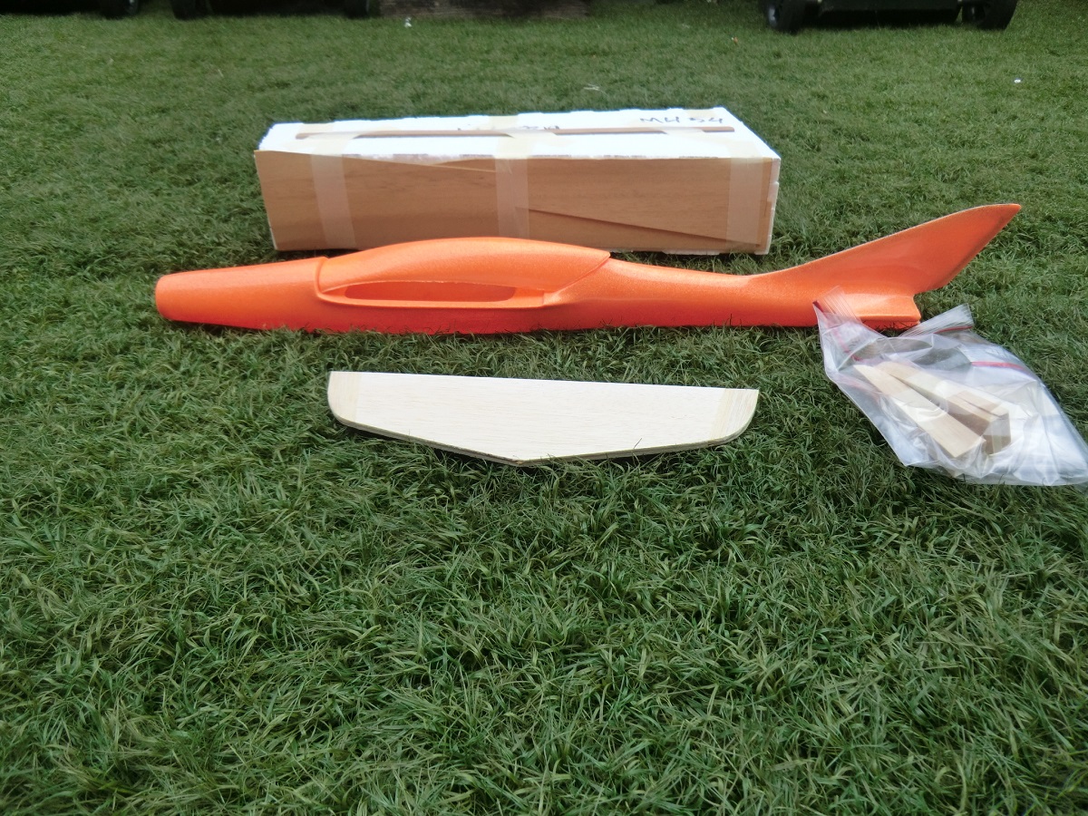

Ik heb hem vandaag ook binnen gekregen en alleen de kleur schreeuwt er om om er iets speciaals van te maken.
Ik ga er dus een echte speedkist van maken.
Basis is de standaard Ultraracer maar her en der wijk ik af van het ontwerp van Look.
Ik had destijds het vleugelprofiel aan Look aangeraden want dit wordt ook in F3S gebruikt, is dus snel.
Dit is de kit zoals je hem koopt.
Er past een 28 serie motor in.
