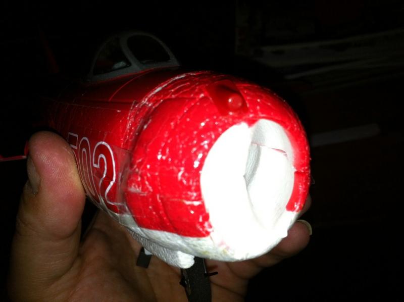

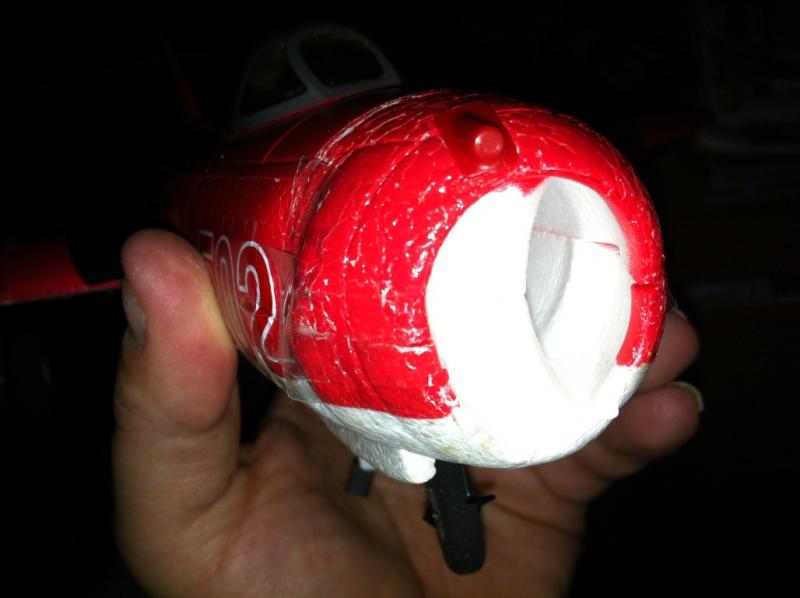

Hallo allemaal,
Ik heb sinds net een gebruikte E Flite micro Mig 15 en alles werkt goed dus dat is mooi.
Alleen is het kistje een keer flink op zijn neus terechtgekomen in zijn vorige leven waardoor de romp rondom ingeknikt is. Een deuk rondom de neus dus voor de cockpit. Ongeveer 10 a 15 mm vanaf de voorkant Dat staat niet mooi maar das niet zo erg. Die deuk is ook rondom inwendig ( in de inlaat) te zien en te voelen. Het geeft een vernouwing. Ik weet niet of dat veel scheelt maar omdat alles al zo klein is blijft er weinig ruimte voor foutjes.
Wie weet hoe je zo'n deuk eruit krijgt of kunt verminderen? Iets met heet water of zo?? Dan moet dat dingetje wel uit elkaar.
Wie weet wat???

Hoi Arie.
Wat super dat jij ook met een MIG15 vliegt.
Wat de schade betreft aan de voorzijde in combinatie met negatief vlieggedrag zal vast gerelateerd zijn aan hoe erg de schade en vervorming is.
De inlaat (dus voorzijde van dit toestel) mag het liefst zo egaal mogelijk zijn zodat de luchtinstroom zo optimaal mogelijk kan zijn.
Ik kan vanaf hieraf niet zien hoe jouw MIG15 er vanaf de voorzijde uitziet, maar wat dat 'uitdeuken' betreft weet ik dat het bij Elapor schuim van Multiplex super goed werkt.
Aangezien deze E-flite vliegtuigen NIET van Elapor zijn gemaakt, durf ik jou hier niet te zeggen ofdat heet water ook zal helpen of het alleen maar erger kan maken.
Kun je wellicht een duidelijke foto plaatsen van jouw MIG15 zodat men kan zien hoe 'erg) de schade is en of het dan daadwerkelijk negatieve invloed kan hebben op het vlieggedrag?

Voila!!
Blikschade.....

Hi Arie, trotse bezitter van een Mig met boksersneus.
Heb net e.e.a aan vleugeldelen van mijn Beast 3D gerepareerd met CA. Zat een knakje in de airelon, ik heb daar een druppel CA in laten vloeien zodat dit deel weer hard wordt.
Misschien kan de de boel uitdeuken en dan met wat dunne CA of 5 min. epoxy de neus weer hard maken. Evt, met wat druk erop de lijm laten uitharden.
Zou er idd wel even iets aan doen, de mig is net een beetje underpowerd.
Grtz, Frans.
ik weet niet of het ook met dit soort schuim kan maar plastic heeft altijd de neiging om naar de oorspronkelijke vorm terug te keren als je het verhit. als je dus een pan met water verhit tot dat het kookt en dan uit zet tot dat het ongeveer 80 graden wort trekt je neus weer heel mooi naar de orginele vorm.
ik heb het gister nog gedaan met een terry en het hele model ziet er weer als nieuw uit terwijl de neus toch behoorlijk was ingedeukt!
het werkt dus goed met epp solidpor elapor epo en wat dan ook maar dit schuim weet ik niet.
wel is het aan te raden als je het probeert om het niet te warm te maken anders dan krijg je bobbeltjes die je er dan weer uit moet halen.
als je toch bobbeltjes hebt dan kan je het met zeer fijn schuurpapier deels wegschuren en met bakfolie en een foliebout weer mooi glad en glimmend maken.
heel veel succes met het repareren!
