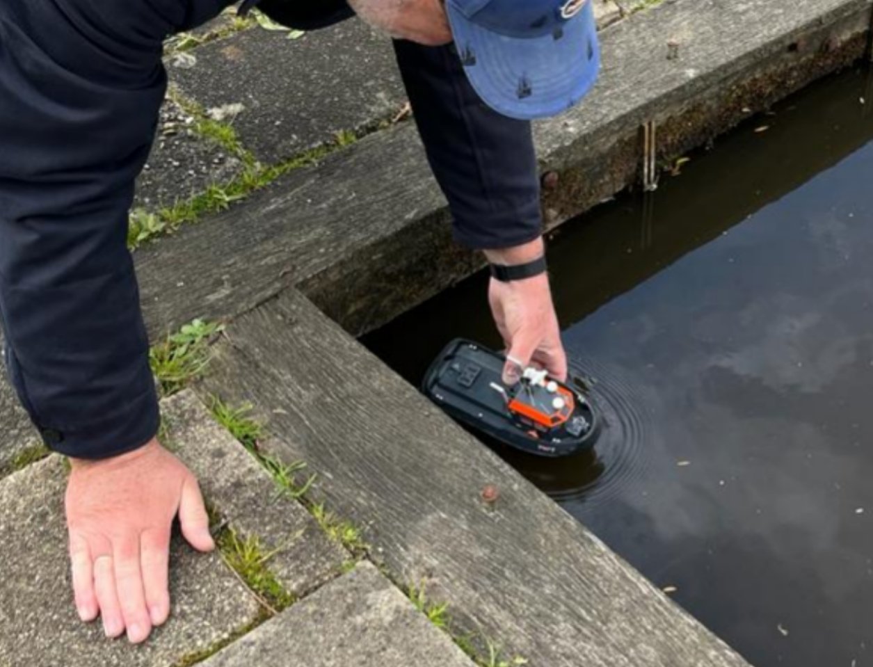

Heb zojuist de "wasbaktest" gedaan.
Bij het aanschakelen gaf de telemetrie door dat de ontvangeraccu 100% vol was.
Bij vol gas geven zakte dat vrijwel meteen naar 50% en na nog eens een half minuutje, of zo, sprong hij in alarm en begon de storing.
Het lijkt er dus op dat de batterijen niet genoeg capaciteit hebben.
Nou helaas.
Ik ga het niet meer veranderen.
Beetje opletten hoe ik vaar is makkelijker.

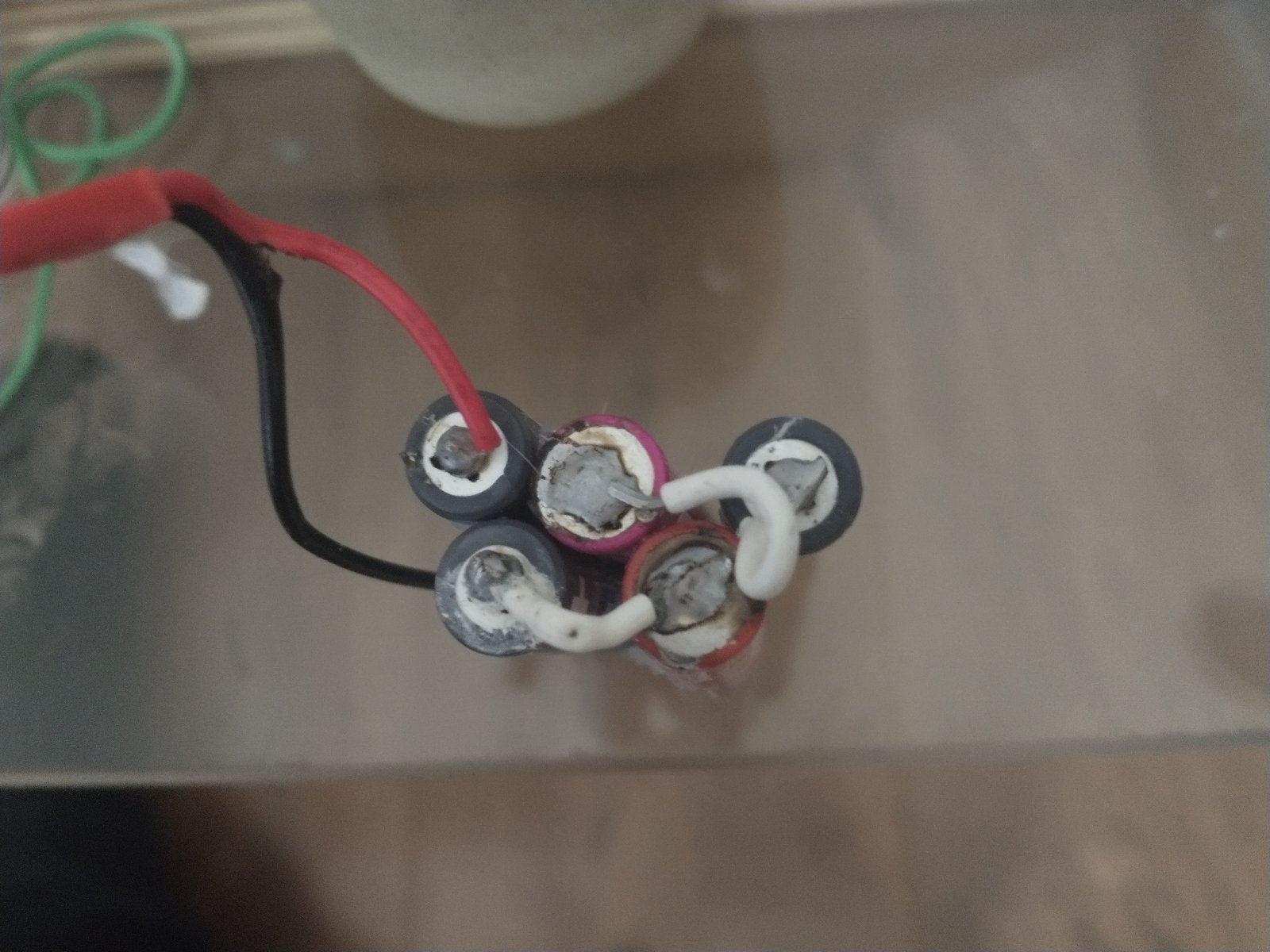

Vandaag de boel doorgeladen.
Ik zette hem aan om die maximaal gas af te stellen en ja hoor, daar was het vertrouwde rookwolkje weer.
Godegloeiende grafzooi!
Daar gáán we weer.
Vertel mij nou eens wat hier mis mee is...
(Behalve dan de inmiddels samengesmolten draden achter het stekkertje.)
Inderdaad.
NIKS.
ESC-tje geploft omdat motortje teveel stroom trok? En dan een soort kortsluiting. Had je geen zekering geplaatst? Gr. Klaas.
waarschijnlijk, te veel stroom door een te dun draadje.
Gevolg, isolatie smelt waardoor en kortsluiting ontstaat , batterijen leveren plots meer dan max mogelijk stroom, draadje word nog warmer, met witte rook tot gevolg van de batterijen en de elektronica die een overstroom gekregen heeft.
