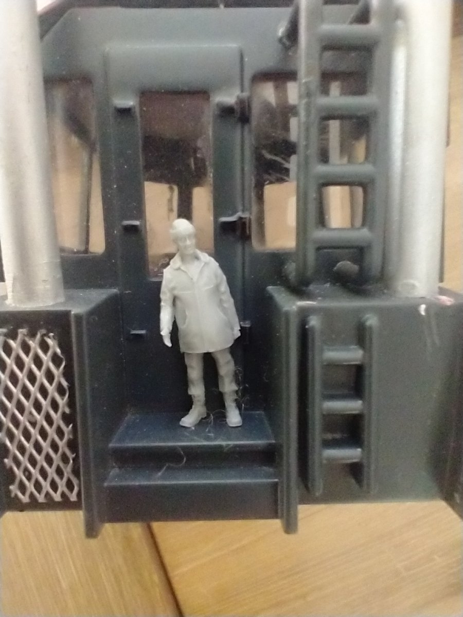

Óf de Tugboat 686 is geen schaal 1/72 (wat wel op de doos staat) óf het poppetje is dat niet. (Wat wel bij de beschrijving stond.)
Maar dit figuurtje op de Mary zetten?
Nah..
Nee.
Dan maar geen figuurtjes.
Wel mooi poppetje.
Dat dan weer wel.
Een poppetje in 1:72 moet ongeveer 25 mm hoog zijn. Nu zijn die loggingbootjes niet zo groot, dus is zo'n poppetje gevoelsmatig gauw overmaats, of is het in dit geval ondermaats? Plaatje aan dek geschoten? Niks is wat het liekt! Maar een bootje van 230 mm x 72 wordt in het echt een scheepje van 16,5 m. lengte. En dat waren die loggingbootjes weer niet. Maar wat geeft het, als het maar leuk vaart. Gr. Klaas.
Dit poppetje staat voor de achterdeur van de ingang naar de brug.
Dat soort deuren stootte ik altijd nét niet mijn hoofd aan de bovenrand, en ik ben 1,86 m.
Laat dit figuurtje nu eens ook zoiets zijn...
maar het maakt inderdaad niets uit.
Als hij maar leuk vaart.

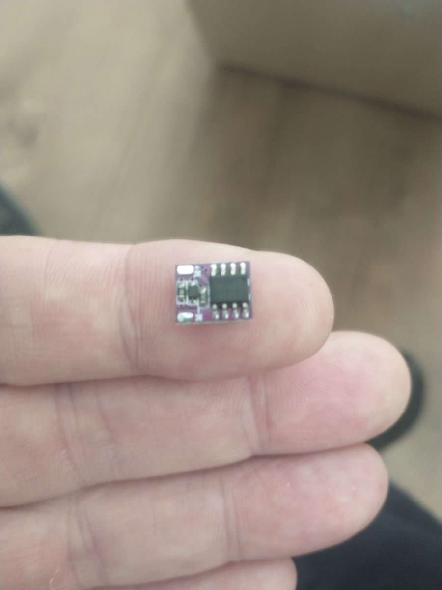

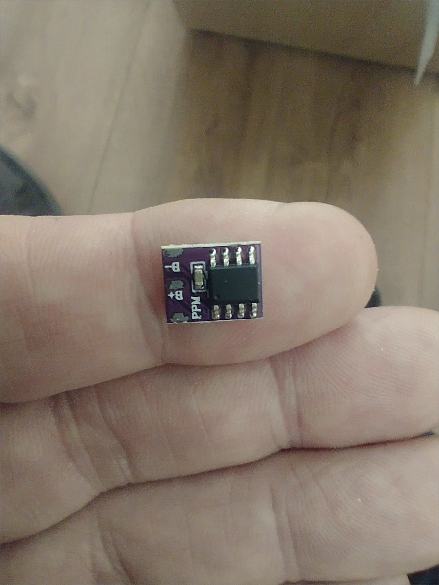

Maar WTF moet ik hiermee
Dexze foto is bruiukbaar voor advies.
De andere twee zijn te wazig.
Pas als ik de andere kant kan zien, kan ik er meer van zeggen, maar wat ik VERMOED, is dat hier (van boven naar beneden) zwart, rood en wit van een servosnoertje gesoldeerd kunnen worden.
Hoogstwaarschijnlijk komt dan aan de achterkant de motoraansluiting.
De vaaraccu sluit je gewoon als ontvangeraccu aan, rechtsstreeks op de ontvanger, 4,8 tot 6 volt uiteraard. De ontvangeraccu voedt dan via dit regelaartje de motor.
Nogmaals, da's een gok...
