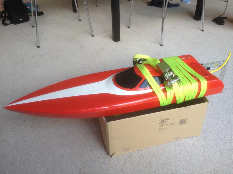

Even zonder gekkigheid, ik denk dat ik de goede oplossing gevonden heb:
full
Deze spanband kan een surfplank op een auto houden, dus vast ook wel een kapje op een boot.
Nu zijn er vast weer mensen die zeggen: "maar dat geeft toch weerstand? Dat is toch niet mooi? Blablabla".
Maar persoonlijk denk ik dat dit geen gekke oplossing is.
Tjaa, zolang dat die band netjes tegen de wand van de romp blijft is er nu niet zo direct een probleem maar vanaf dat de voorzijde omplooit door de snelheid en er water onder kruipt wordt je neus plots hard in het water gedrukt en tegen 60-70km/h zal dat een heel mooi flipje geven denk ik.
full
Ik denk dat je wel slim genoeg bent om niet zo te gaan varen. Je bericht begint wel met zonder gekkigheid dus wat moet ik daar van denken :cool:
