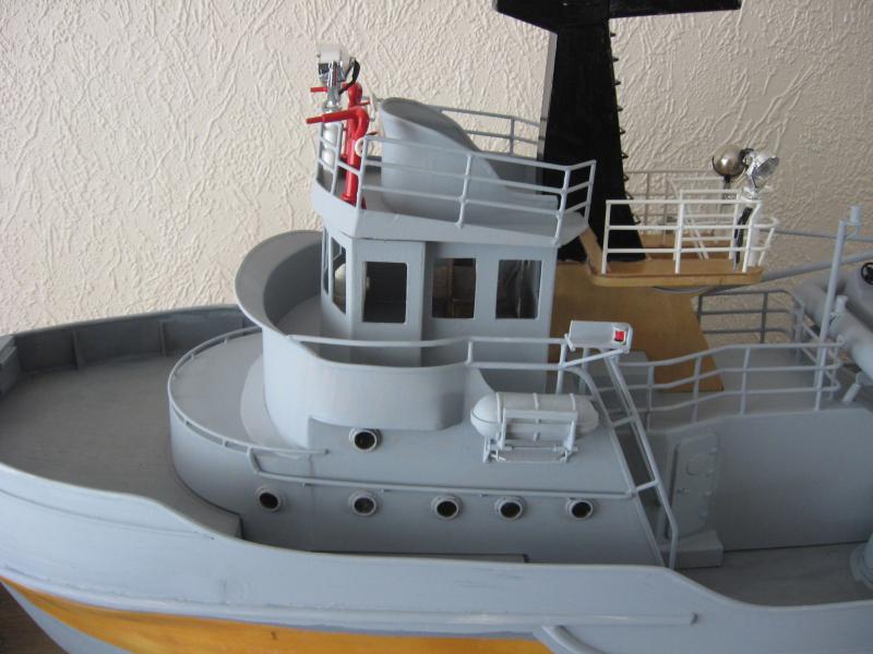

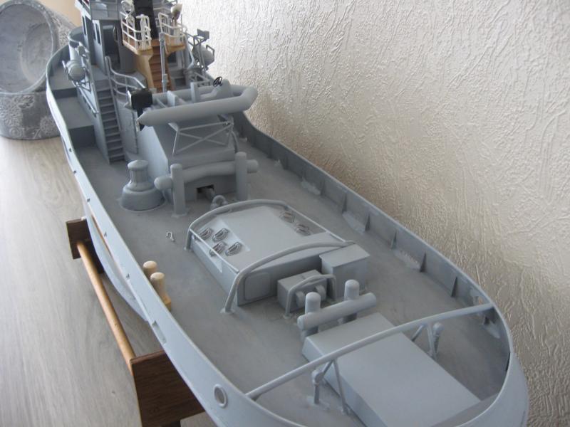

Het begint weer te kriebelen, ik heb de Valcke terug te voorschijn gehaald en mijn schilderstalent opgediept.
Hier enkele foto's.

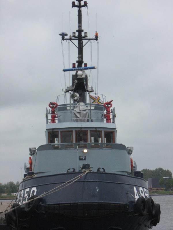

Wel apart, zo'n grotendeels grijze sleper. Net alsof hij alleen in de primer is gezet, en nog niet is afgeschilderd. Maar wel weer eens wat anders op het water, dat dan weer wel.
Die draden in de mast vallen nu trouwens inderdaad niet meer op.
De Valcke is inderdaad nog niet "afgeschilderd". Boven de waterlijn t.e.m de verschansing komt ze in MSI-blauw. Ik heb geluk gehad met het zoeken naar het originele kleur, ik heb van de opvarenden een blikje gekregen(5liter):hammer:

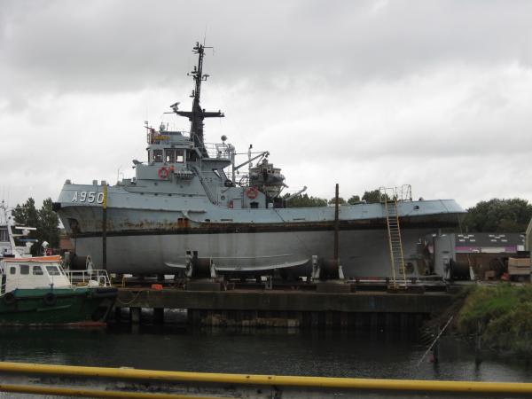

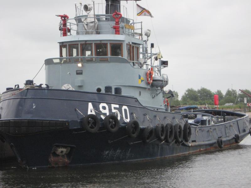

Neen, hier stond deValcke op de slip om herschilderd te worden.
Het grijs vanaf de waterlijn t.e.m. de verschansing had teveel te kampen met roest en daardoor hebben ze dit zoals ze vroeger ook nog is geweest, weer in een donkere kleur geschilderd.

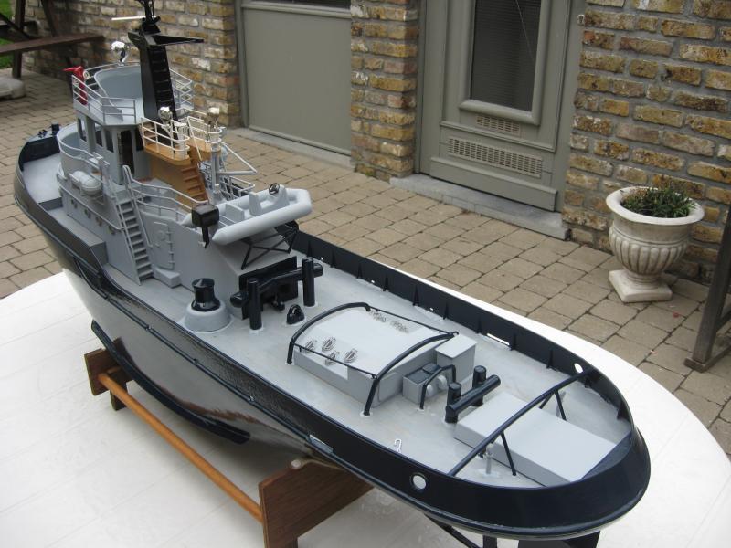

Hier enkele foto's zoals ze nu is.

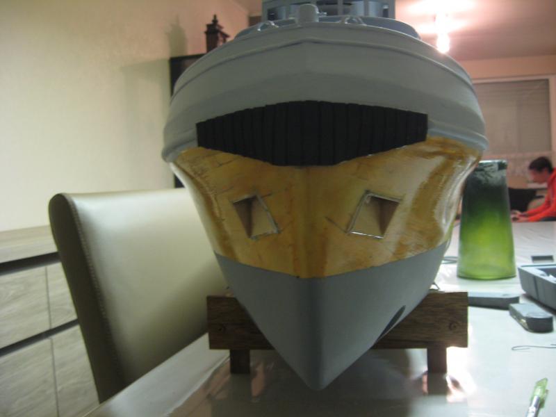

Ligt het nu aan mij of mis ik het anker??
Mooie bouw hoor, heb er wel eens naast gelegen in mijn marinetijd maar nooit geweten dat het dezelfde bouw is als de Banckert!
Inderdaad,
Ik ben de ankerkluizen vergeten:hammer:

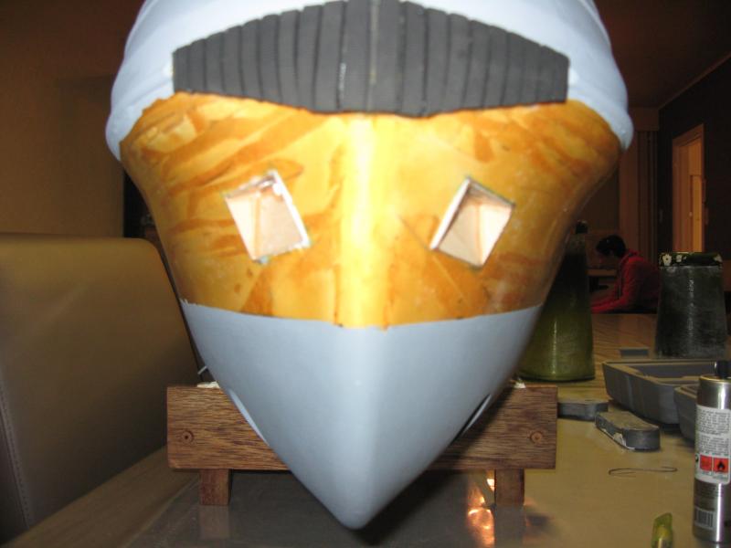

Kent er iemand een eenvoudige manier om de ankerkluizen erin te maken?
Ik was destijds bang dat de latjes v/d romp los zouden loskomen of openstaan,maar daarvoor heb ik toen de romp verstevigd met een polyestermat, en door te snel willen gaan heb ik de ankerkluizen vergeten:confused:.
Gewoon openingen erin zagen en de kluizen erin lijmen.
Eventueel verstevigen met een matje.

even een kleine tip, als je led's gebruikt.
deze stralen hun licht meestal naar boven, als je de huisjes diffuus maakt, licht schuren, stralen ze meer rondom.
verder een heel mooie boot.

Het is er eindelijk van gekomen, de ankerkluizen zitten erin:D.
Nu nog een beetje afwerken en ze kunnen geschilderd worden.
Er zijn ook buisjes in voorzien om de ankerketting naar de winch op het voordek te geleiden.
