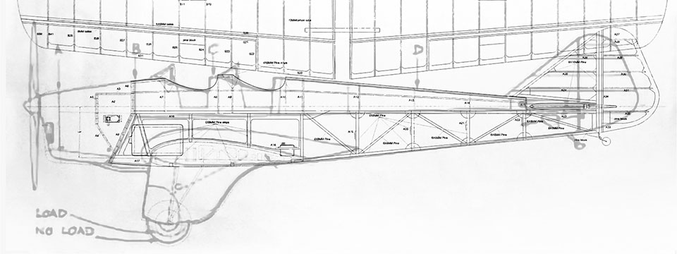

Hier de ValuePlanes bouwtekening en m'n 3view op elkaar geprojecteerd.
De staart verschilt nogal. Het richtingsroer laat ik als geleverd, maar het is niet zo'n moeite om de staart wat korter te bouwen ... dan zal 'ie misschien ook iets beter in de auto passen.
De cockpit-openingen verschillen ook erg, ook met de foto's. Die kunnen ook makkelijk aangepast.
Bekijk bijlage 586140
het verdiend de aandacht om te kijken naar de opgegeven maatvoeringen van de echte
Veel 3 aanzicht tekeningen kloppen niet echt
maar ook is de lengte van een vliegtuig vaak aangegeven van punt spinner tot staart
sommige ontwerpers gaan daar de mist in
