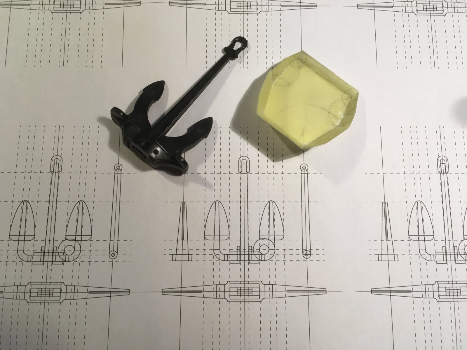

Plamuur en nog eens plamuur. 30 minuten epoxy.
En reeds zo ingesneden dat het 'nisje' al keurig en keurig past.

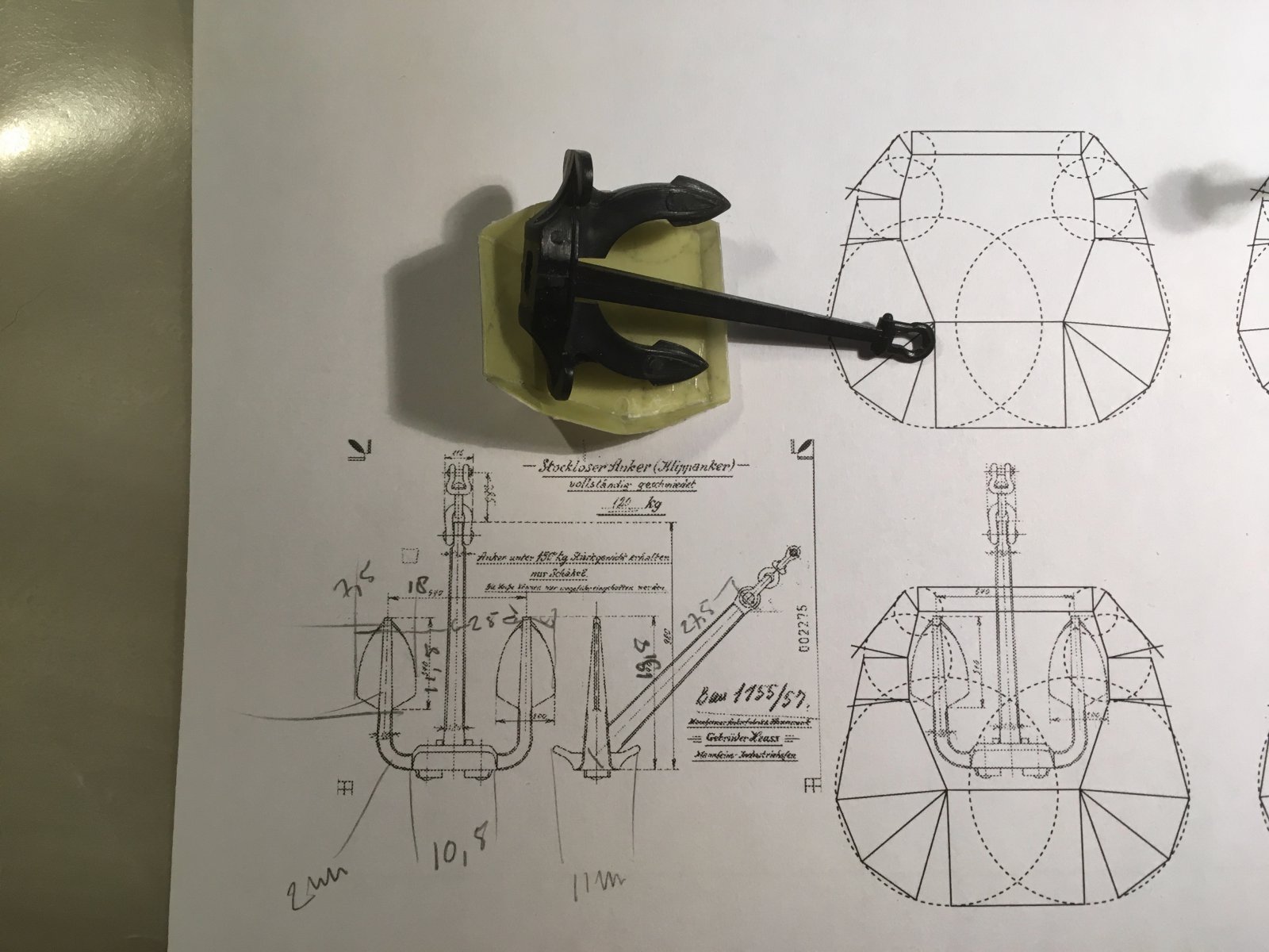

Ik heb het eerder getoonde klassieke Duitse klippanker in de werktekening gezet.
Formaat dat ik nodig heb...
Printjes om proportie te verkennen. Keurig een basis voor een werktekeningetje.
Zien wat ik daarna uit de mouw schud... Het wordt geen Klaas-Anker...
Eerder een uit Kuifje... overeenkomstig de naïviteit van het Graupnermodel...

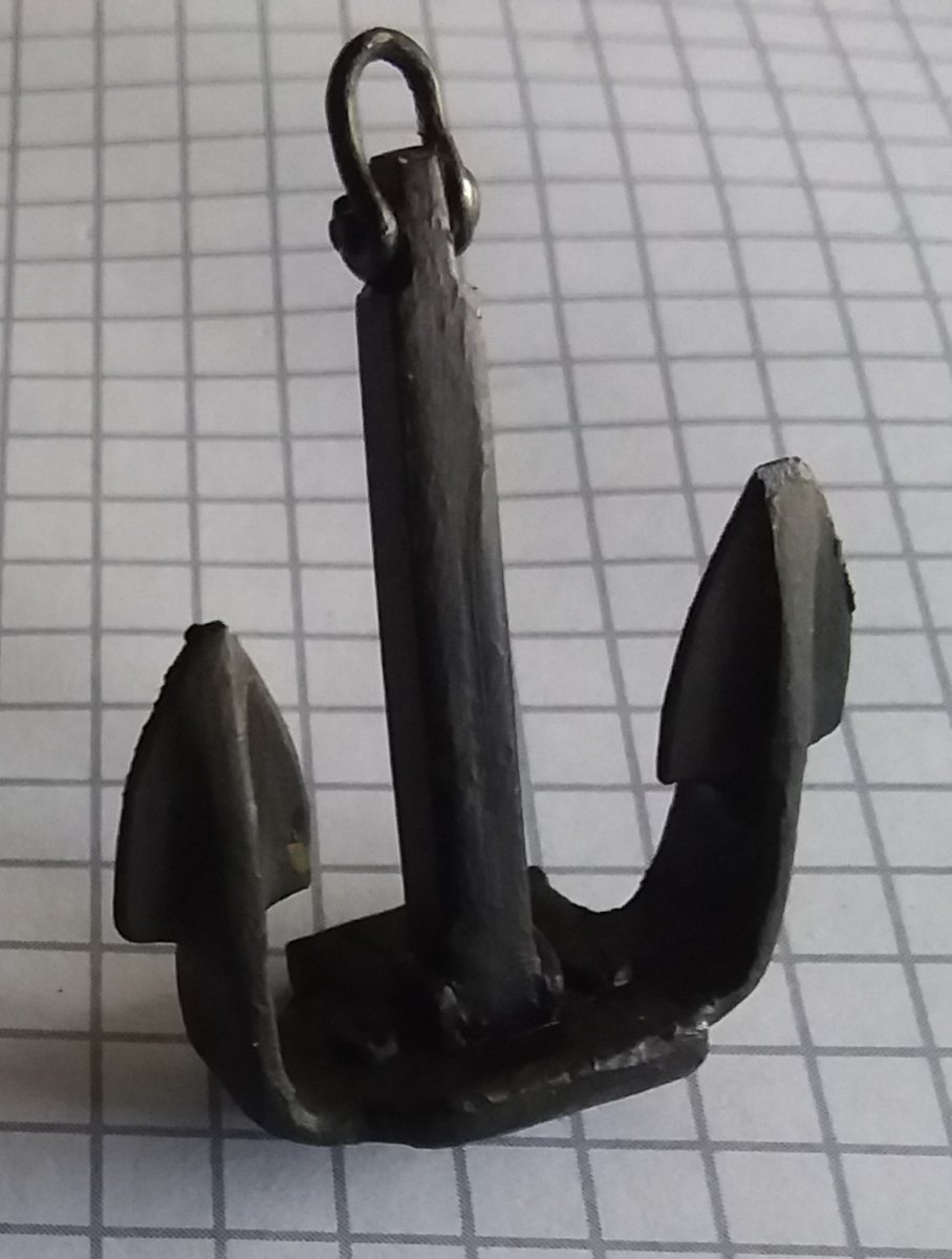

Ook alle goeds in 2021 Bas. En als perfectionist gaat dat ankertje je best lukken. Hieronder het resultaat van mijn gefröbel. Epoxy in het scharnier gelopen en bij los snijden schacht op pen gebroken. 5 mm in moeten korten. Op zich niet ontevreden. Gr. Klaas.

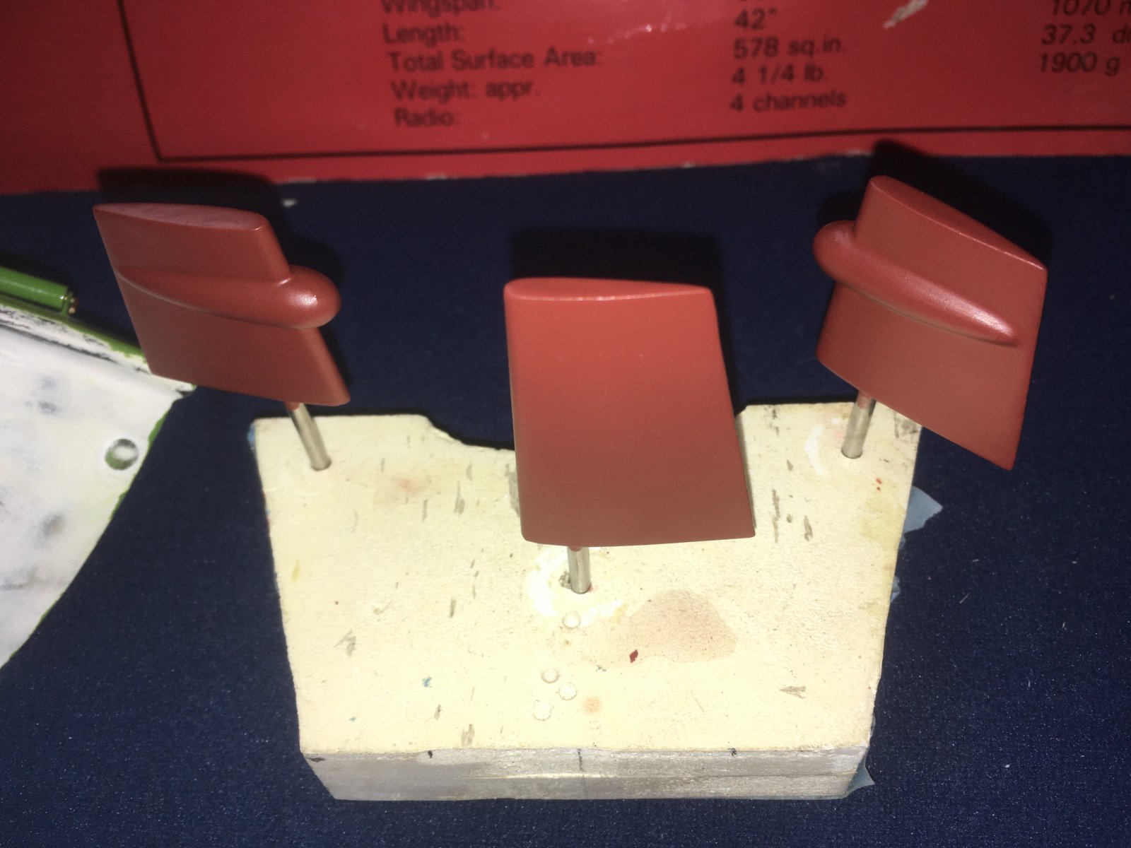

Roertjes... pietje stofjes... ik weet niet of ik dat ga uitpolijsten met grit 1200 waterproof...
Het is een mooie matte. De Delta PU toevoeging doet z'n werk niet. Hard nog ergerlijker uit.
Dat is vreemd. Epoxy wordt het er niet van. In geen velden of wegen...

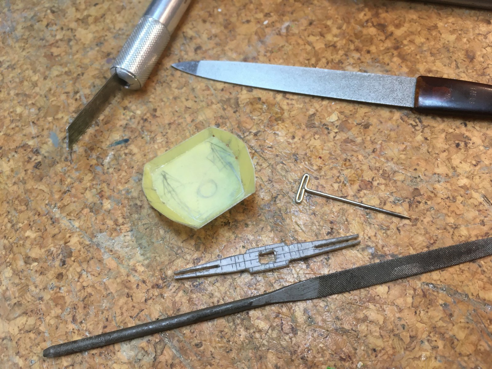

Scherpte niet helemaal jofel...
Ankerwerk... wel... het zette mijn beeldresolutie op de proef.
Alleen al het centeren van 2 mm en 1 mm het ging net aan... even een spotje
erop.... licht geeft inzicht...

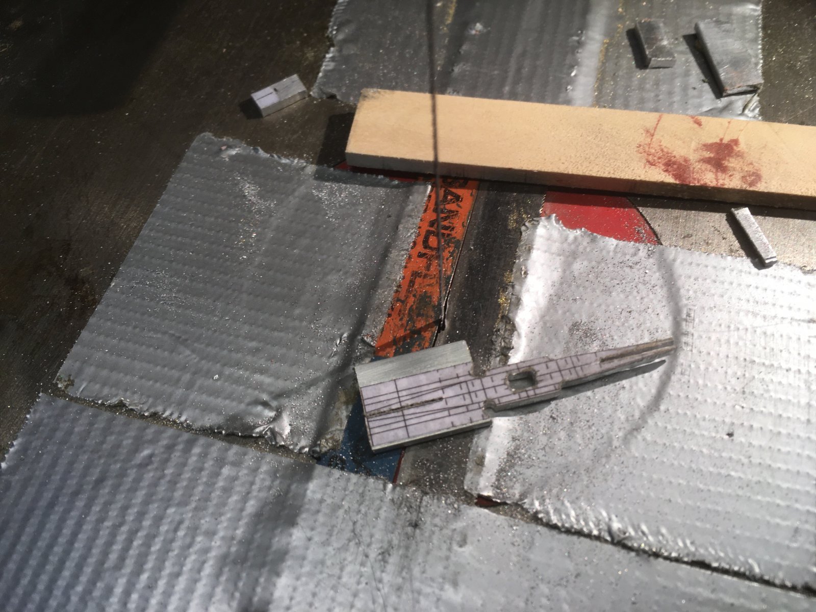

Dan het zaagwerk. Machine op hoge toeren... voorkomt happen in het metaal...
Eerste insnede liep niet lekker... maar gelukkig met een zeer dunne
ijzerzaag te richten en met nagelvijl te fatsoeneren...
De tweede insnede ging recht op de veel hogere toeren.
Het houtje hood het klapperen tegen. De twee oude zaagbladen geven stabiliteit tot aan
het zaagblad.

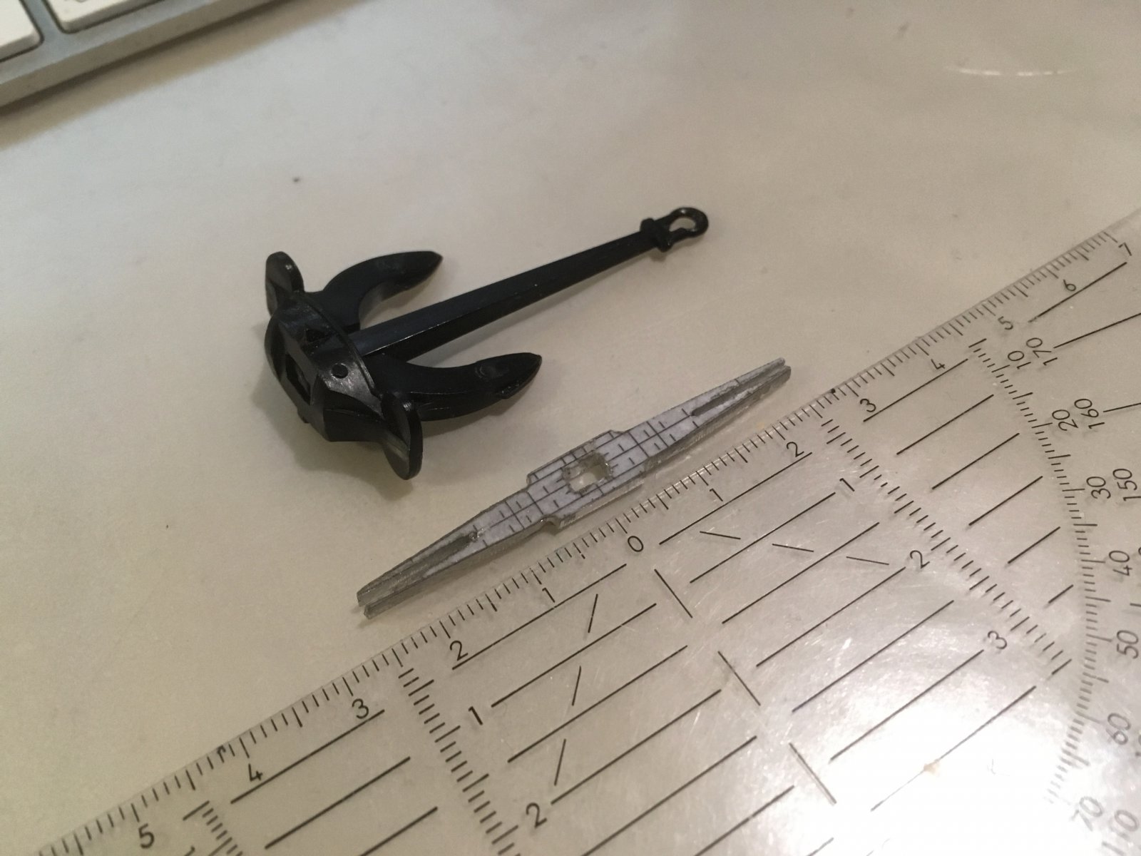

Hier dan het ankertje in wording... kleine schaal...
Nog even een indicatie van schaal....

De "vloeien", zeg maar de spades maak ik uit epoxyplaat.
De steel zal wel messing worden, de lugjes waar de stift door moet, messing...
Uiteraard microformaat...

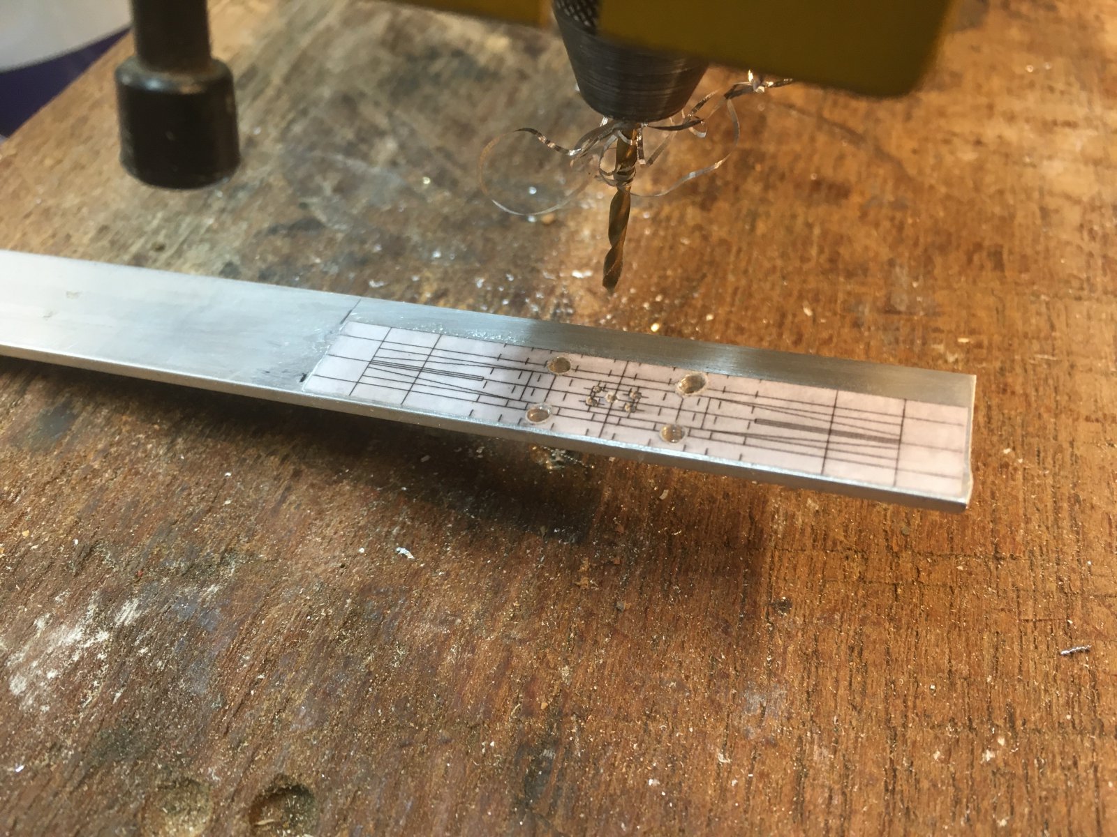

Het spannendst vond ik het buigen van de alu lugs. Daarop kun je je eigenlijk geen afwijking permitteren, anders zit de schacht scheef. Eerst gaatjes geboord en toen in een platbektang gebogen. Gelukkig een zacht stukje alu. Er ligt ook nog zeewaterbestendig, maar dat is keihard. Succes verder Bas! Gr. Klaas.
