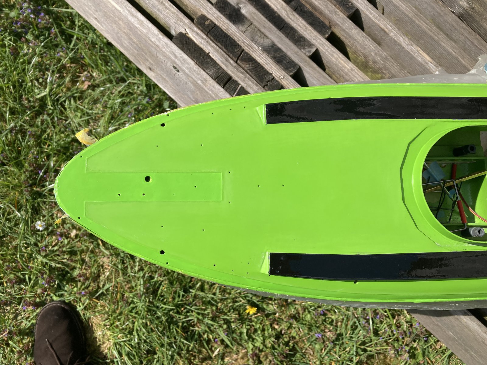

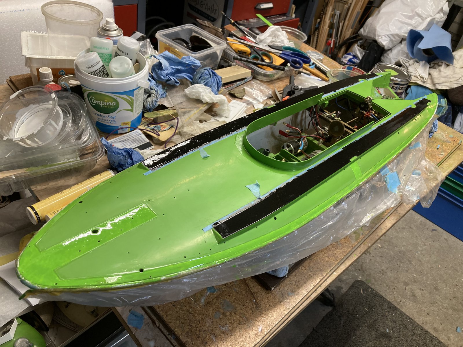

Lakken schuren, lakken schuren en maar door!
Hoogglanzend zwart erg glanzend, dus een zijdeglans erover… helaas tolueen oplosmiddel, dus de gangen konden weer kaal… krimplak niet uithardend niet gewenst.
Dan vertrouwde ik mijn 4 jaar oude Sikkens zijdemat niet meer. Stof of uitgeregeerde harder? Toch maar 1/2 liter a 40 euro laten mengen. Hobbie moet geld kosten.
Hoe dan ook, stoffig in huis blijft het met dat boeren veld voor de deur…

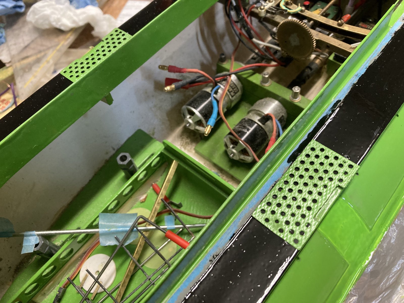

Gangen in zwart, ondergrond voor de geperforeerde traanplaat.
Verlijming mogelijk met 30 minuten epoxy? Zwart pigment toegevoegd, en zien of zoiets nog goed wil uitharden.
En dan maar zeer dun aanbrengen en aanleggen als het zover is.

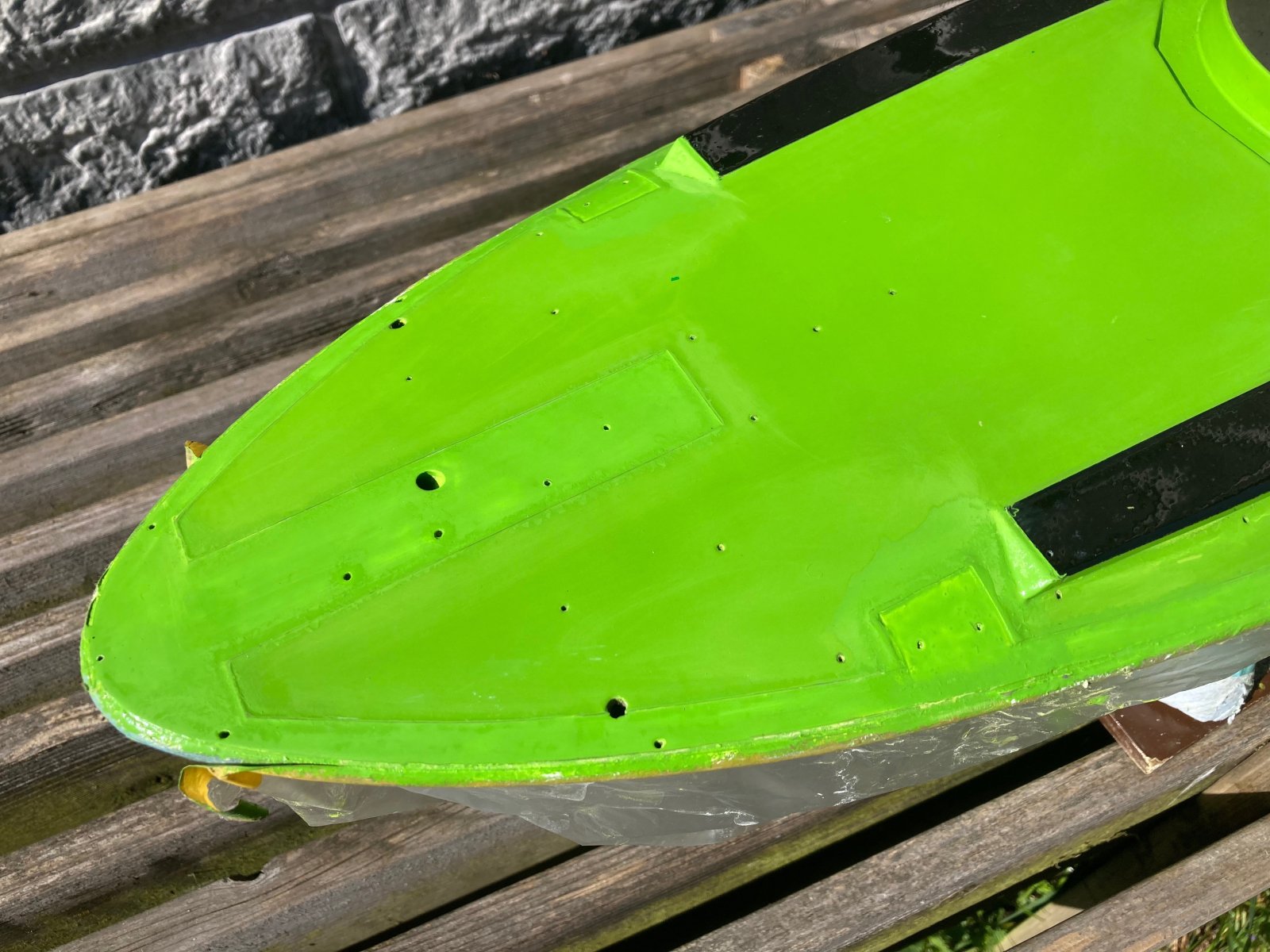

Na gronden in wit, het ‘stalen’ dekdeel in de verse Sikkens gezet, en geeft door de lichte dekking een lichter tonend effect. Dat zal bij meerdere laklagen iets verdwijnen.
Eerste lakopzet ‘aluminium’ dekdeel gepolijst met grit 1500 schuurpapier waterproef, behoorlijk strak.
Nu maar zien of het bedoelde kleurverschil toekomstig overeind blijft…
Dan maar eens kijken hoe de traanplaatjes er uit komen te zien… koud op de zwarte ondergrond gelegd… Beter dan als transfer materiaal…

Oi! Droogtijd van de frisse pot lak is stukken korter… stof er niet minder om.
Ja, dat afdrukje van een IKEA plastic placemet in epoxylaminaat.
Overbuurmans lasercutter stinkt nog naar de verbrande qualm…
Noooit weer… mag alleen nog met hout of enkele varianten plastic langskomen…
Maar gelakt, ietsjes grof op de randjes van de lak, ja, oogt het best deftig idd.
Laat het zwart nog even goed uitharden.
Eerst het dekgroen in de eindfinish brengen.
Dan kan het beslag weer gemonteerd gaan worden. Wordt het weer meer bootje van…
Gr Bas

Maar het gaat alles naar de zin genoeg. Daar doen we het dan maar mee.
De kleurverschillen minderen al met ‘t laagje nr 2… en komt nu errug dichtbij een… toch wel.

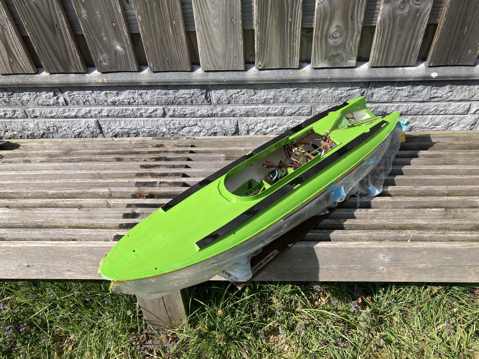

Een overzicht… boots eye view…
Een detail…
Eerst polijsten, dan laag 3, en pakken we er weer grit 1500 er bij. 2000 kan nog, 3000 moet ik bestellen…
Maar dan het hele dek… strak in de Sikkens.

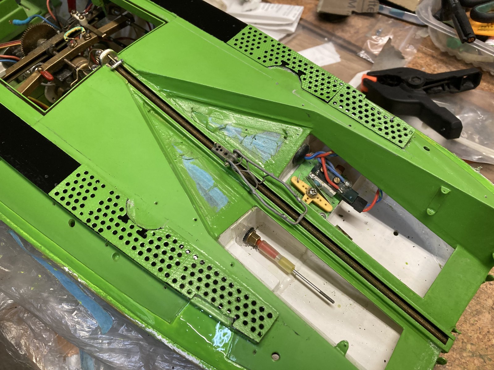

Zat ik naar dat dek te staren... was ik nog wat vergeten... uitsparing voor de bolders....
Diep in de foto's gedoken... maar ik kon van het formaat geen inschatting maken...
Dan maar 50-50 halverwege de galerij... je moet toch wat...

Wil graag verder met driftig kwasten... maarrrr wil effe bekijken of ik nog wat extra dek detaillering kan aanbrengen.
Niet in klinknagels, ben geen stippenkoning noch pointilist, maar slechts de overlap suggereren.
Daarvoor heb ik nog een rolletje Solartrim uit vervlogen gloriedagen der oermodelbouw liggen.
Het plakt nog als een dolle. Het moet daarom ook nat worden gepostioneerd met Glassex...
Vast is vast en lossen is einde lak... of weer schuren tot je een ons weegt...
Of toch gewoon maar skippen? Het dek effect...

Tape maskers plakken, en direct maar in de zoveelste laklaag groen...
Voor wat het waard is...
