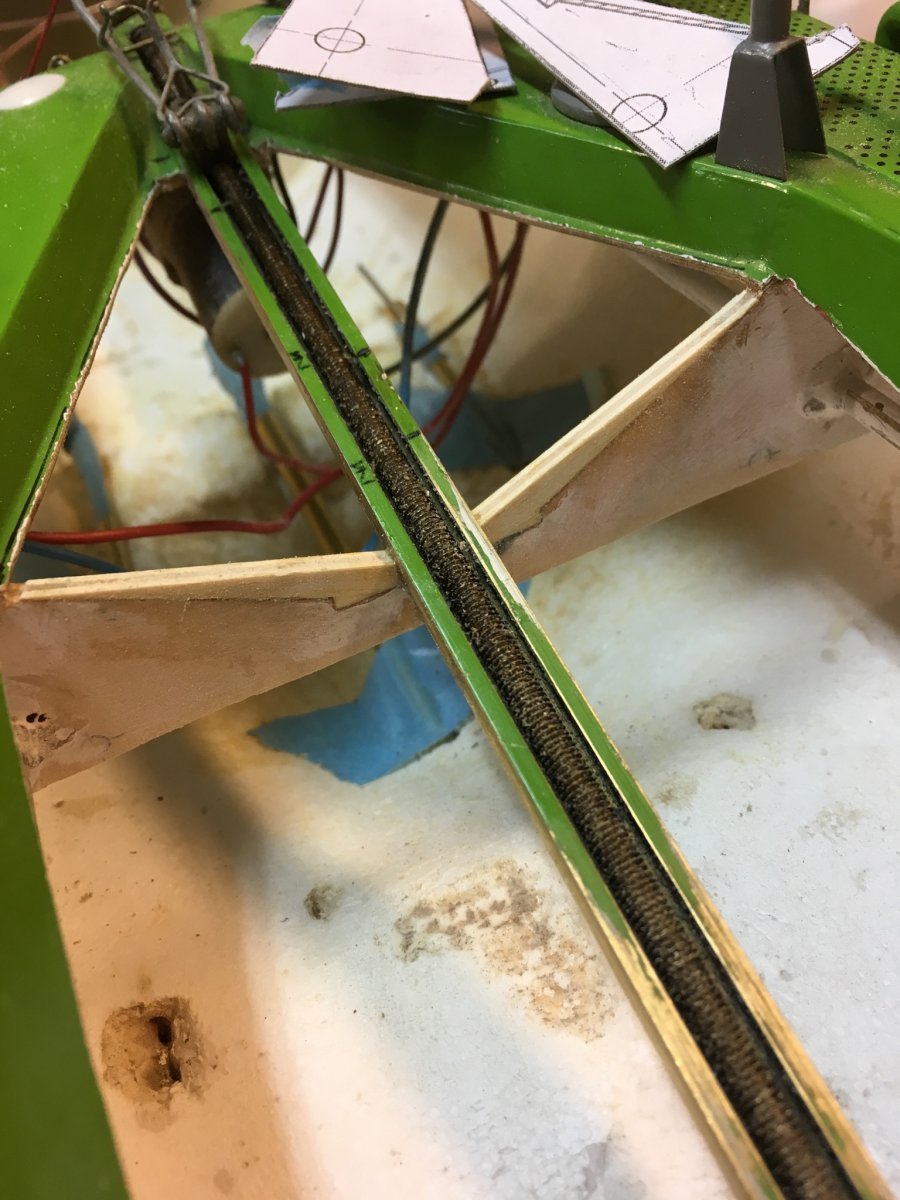

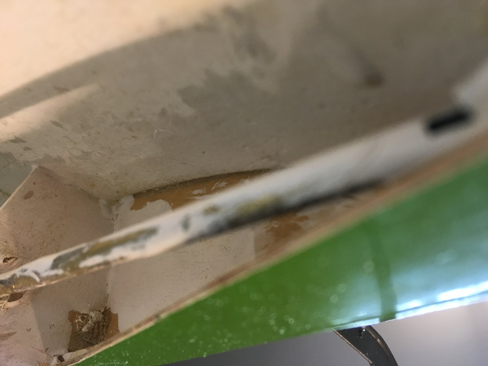

Het uitgezaagde dek... onder het motto... ‘wildkwasterij’... behandeld.
Beetje het hele model is in deze staat van afwerking. Erg is dat dus niet...
Maarrrrr... achterop is het niet onverstandig het alles af te schermen.

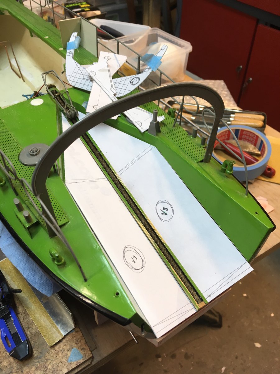

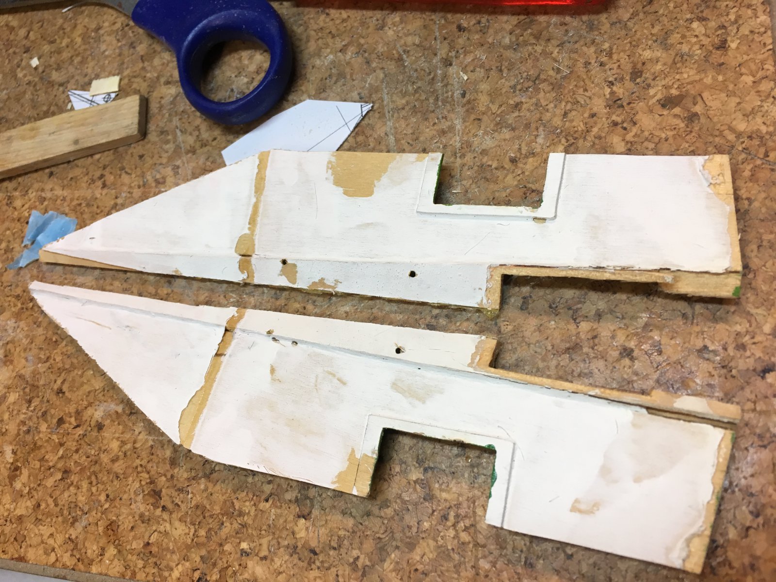

Nieuwe knipsel inlay past al aanzienlijk beter... Alweer v3
De nieuwe wig is ook mooi in vorm...
Bovendeel wordt tzt weer waterdicht
afgesloten... en vanaf daar dus de afdichting. Dat wordt een doos.

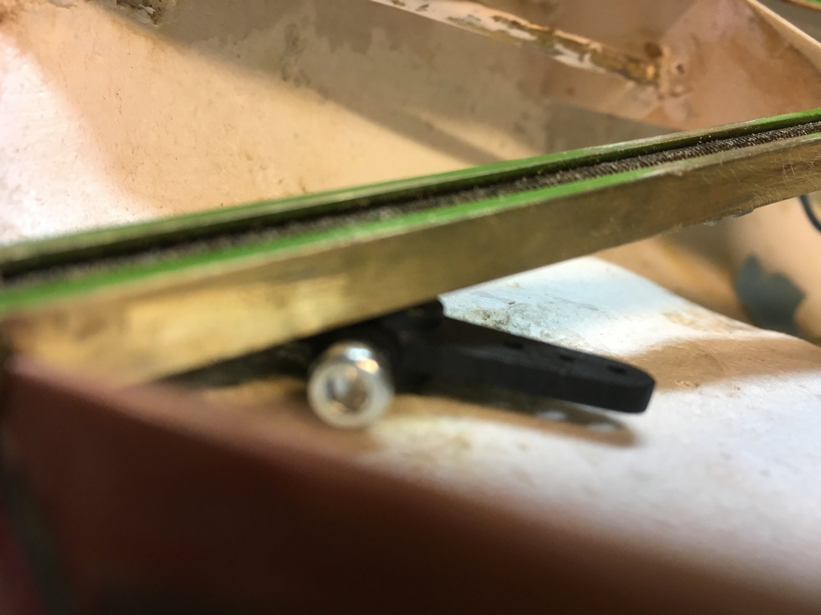

Hier de stuurhevel uit de strategische voorraad...
Het past of past niet... maar nèt?
Betekend passen! Op de grens waarop het cameraatje nog scherp wil stellen... Getrimd moet het alles nog worden...

Haha... ja, dat zijn de udate-versies 'Dirk&Desiré 3x bellen'... die ik in mijn gelaagde digitale bouwplan bewaar.
Schakel dat dan uit in de zichtbaarheid van het werkveld, maar kan altijd weer terug kijken en onderdelen overzetten
in een nieuwe werklaag. Alles wat ik dan teken voor het model staat zo gegroepeerd en het zelfde hoofd c.q. basis bestand.
De werklagen zijn alle 'logisch' benoemd.
Maar als je dan doortekent zijn die stappen en lagen bijzonder handig.

Zit tegen lamineer werkzaamheden aan. Schuim bescherming en opnetten van het binnenschip.
Lamineerwerk met glasdoek en wit pigment er door. Kijken wat dat oplevert.
De test met de water gedragen PU Glitsa is goed verlopen. Geen kromtrekken.
Toch gaat het denk ik epoxy geklieder worden.
Speciaal kwastje slopen/fixen om in die onzinnige hoekjes te komen...
't moet maar... moed verzamelen... en rust...

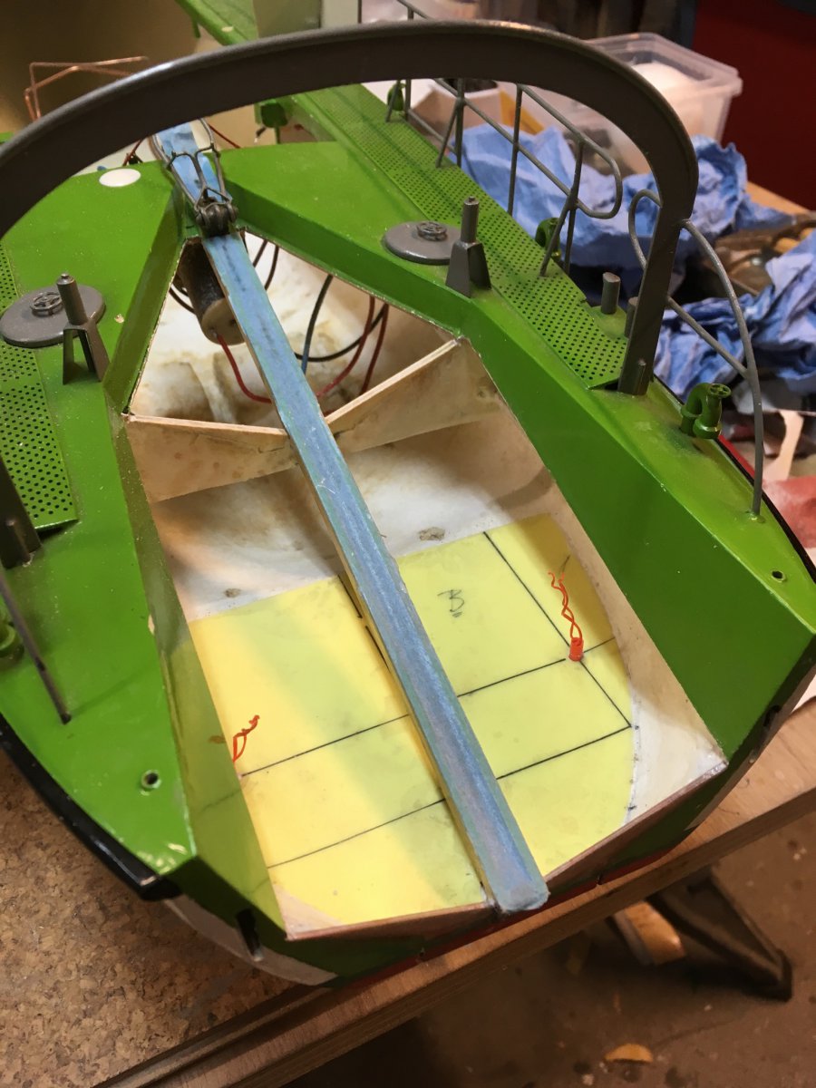

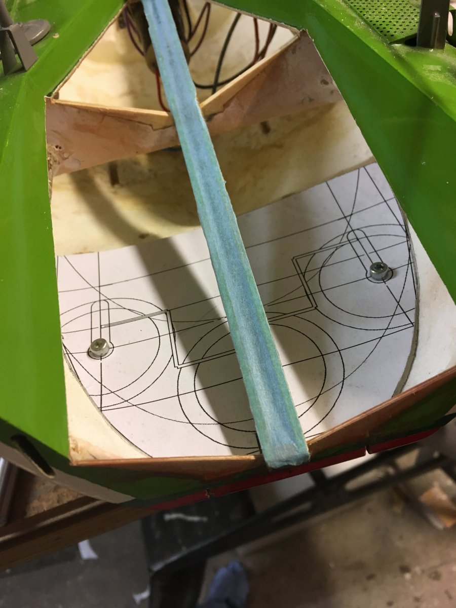

Templates en nog eens templates... kan niet zonder...
Tijd om te gaan glassen! Kan gewoon rats&kledder in de kuip, of eerst een epoxyplaatje lamineren
dat op maat maken... of een heel dun kant en klaar plaatje, autoclaaf gebakken geweest...
In vorm trimmen en dat in-lijmen. Onderdeel van het proces om dat lekker te bedenken...
Vorm verkennen... en dan verder... per improvisatie :)

Maarrr.. er is weer wat bijgelapt...
Badwannevloertje gestort...

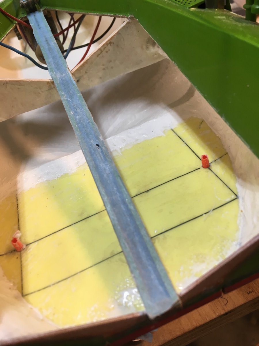

30 minuten epoxy, kwak wit pigment erdoor, geeft een mooie witte lijm, poetst alle viezigheid mooi weg, dunne epoxyplaat omdat dat mooi vlak is. Plaatdikte om ende nabij 0,2 mm.
Na de nodige pasmalletjes en wat geschuur... kon het er mee door.
Lijm inpenselen, en het plaatje in jengelen.
Daarna de lijm goed verdelen. Echt sterk hoeft het niet te wezen, alleen om het schuim te dichten. Styreenschuim trekt water aan. En bij een natte kuip achtte ik goed afschermen wel belangrijk...

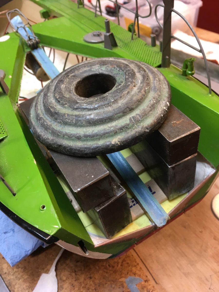

Alles goed aangevreven, latjes overdwars en een stapeltje staal. Over een lijmbelletje
maak ik me niet druk. En dan maar aanleunen...
Styreen plugjes uit bowden ommanteling, om te richten en om
de boring van epoxy vrij te houden.
Echt 100% recht is het niet, inclusief de loopkat. Maar dat heb ik zo gelaten.
Loopt al genoeg uit de hand...
Ga nu verder door met lamineerepoxy en glasdoek. Witte pigment er door.
Mooie overgang/houvast voor het waterdichte schot opbouwen.
Gr Bas

Naahw! De eerste lapjes in gekat.
Denk dat alleen een gynaecoloog dat
beter doet. Die hoekjes inlappen?, Staat gelijk aan moeder aller diepste zuchten!
Nu maar afzakken richting schroefassendoorlaat.
Daar waar nieuw piepschuim is aangesmeerd.... richting voor onder...
Moet wel zeggen dat het kleurlaminaat mooi wit poetst.
Daar kan geen typex of iconoclastofix tegenop! Mooi leermomentje dus.
Met een paletmesje de overgang een beetje gefatsoeneerd.

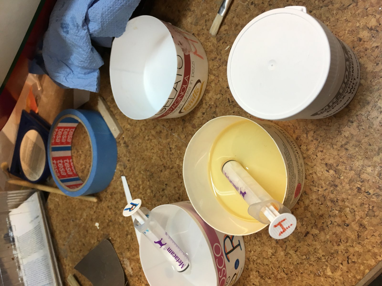

Met spuitjes de kleine aanmaakvolumes doseren.
Goed gecodeerd dat je de zaak niet verwisseld, kleine hoeveelheden, nat in nat.
Kwasten reinigen... eerst aceton, daarna in de pure azijn. Sloopt verse epoxy keurig.
Spoelen met water en een vettige zeep. Zo doe je meer dan een jaar met een
vel te duur wegwerp kwastje...
100 eenheden resin, 45 eenheden harder...
Tot zovers maar weer. Klieder-on!
Gr Bas

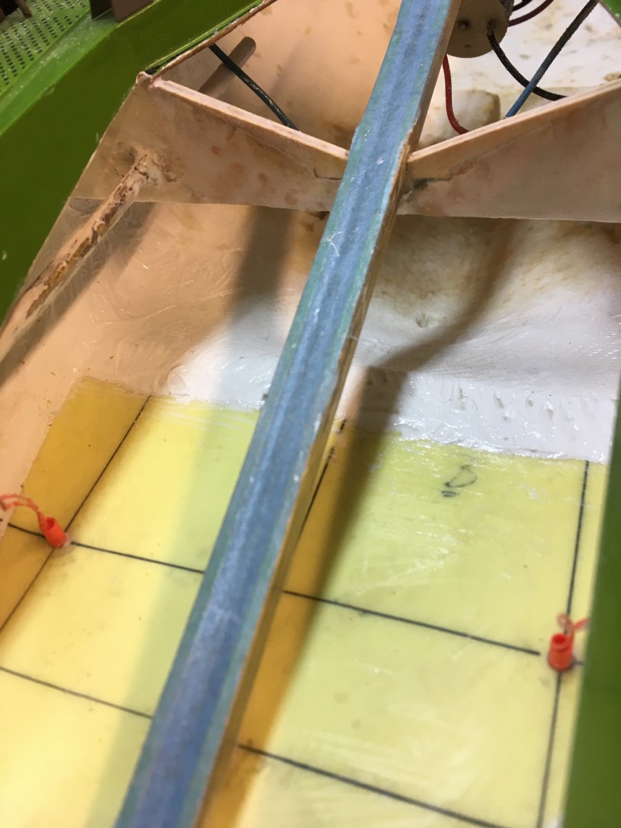

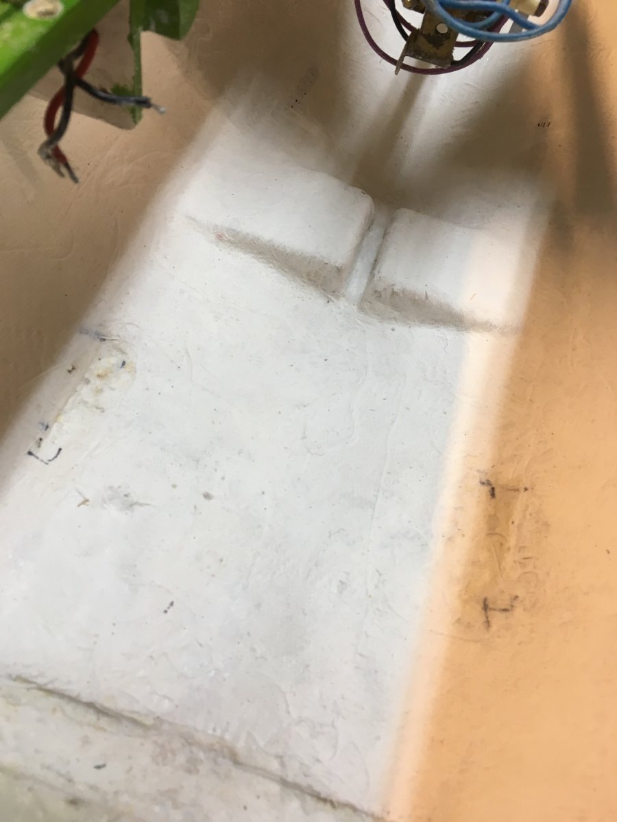

Zo! Nu ook het motorcompartiment geglast met 80 grams weefsel.
Patches, want je komt er niet goed bij.
De ruimte voor de motoren nu 'acne vrij' gemaakt met een mooi 'glasmaskertje van Dr Epoxy".
Listigste was het bokje waar de schroefassen langs lopen. Het zijn sokkels voor servo’s.
De beroemde Betamax, Bamix, Bambix, Beatrix en Bellaphon stuurautomaten van Graupner.
Met patches bijeen gestukadeerd. Maar de vezels wilden niet goed richten.
In eerste instantie 'Punk ende Hanenkammen'!
Aan een kant kom je er bij, de andere kant is een soort game met lang penseel.
Gewoon hele moeilijke hoekjes.
Dus... wat ‘je’ dan nog kan doen is het voordat de zaak is uitgehard, is het in model boetseren.
De Epoxy is dan nog pikkerig maar kneedbaar.
Over die pikkende-laag poeier je micro-baloons... als bloem over over deeg.
De nitril-handschoenen (geen latex!) bepoeier je ook met baloons.
En zo dan zonder dat alles dan daar aan vast kleeft, kan je dan het glas mooi nog in het gareel drukken.
En de moeilijke hoekjes met een spateltje iets in model zetten.
Her en der nog wel een extra likje witte epoxy om het op te netten. Maar dat is puur zielenheil
voor een later tijdstip...
De viezige stipjes zijn de stiftmarkers voor de motorsteun... daar geen laminaat. Inkt lost op
en het wit is iets melk-achtig.
Maar om het echt allemaal heel, heel strak uit te werken?...
Die kleinere patches verliezen snel vezeltjes die dan verwarren met je kwastje...
dus je krijgt snel toch weer een wat verstrooid vezelbeeld. Het was een regelrechte strijd.
Maar goed. Het beschermd nu de reparatiegaten. Water afgeschermd. Daar ging het me om.

Badewanne... maar nu watervast...

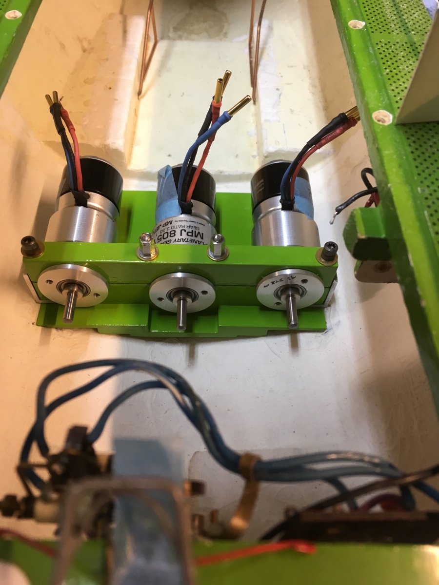

Gaat het zowat tijd worden om de schroefassen te gaan inbouwen...
Is dat klaar... het waterdichte schot 'aanverzinnen'... wil daar ook het
omkeer schakelaartje plaatsen. Dan kan ik er bij. Zonder dat de
boel weer gesloopt moet worden. Dus wel in het natte deel.

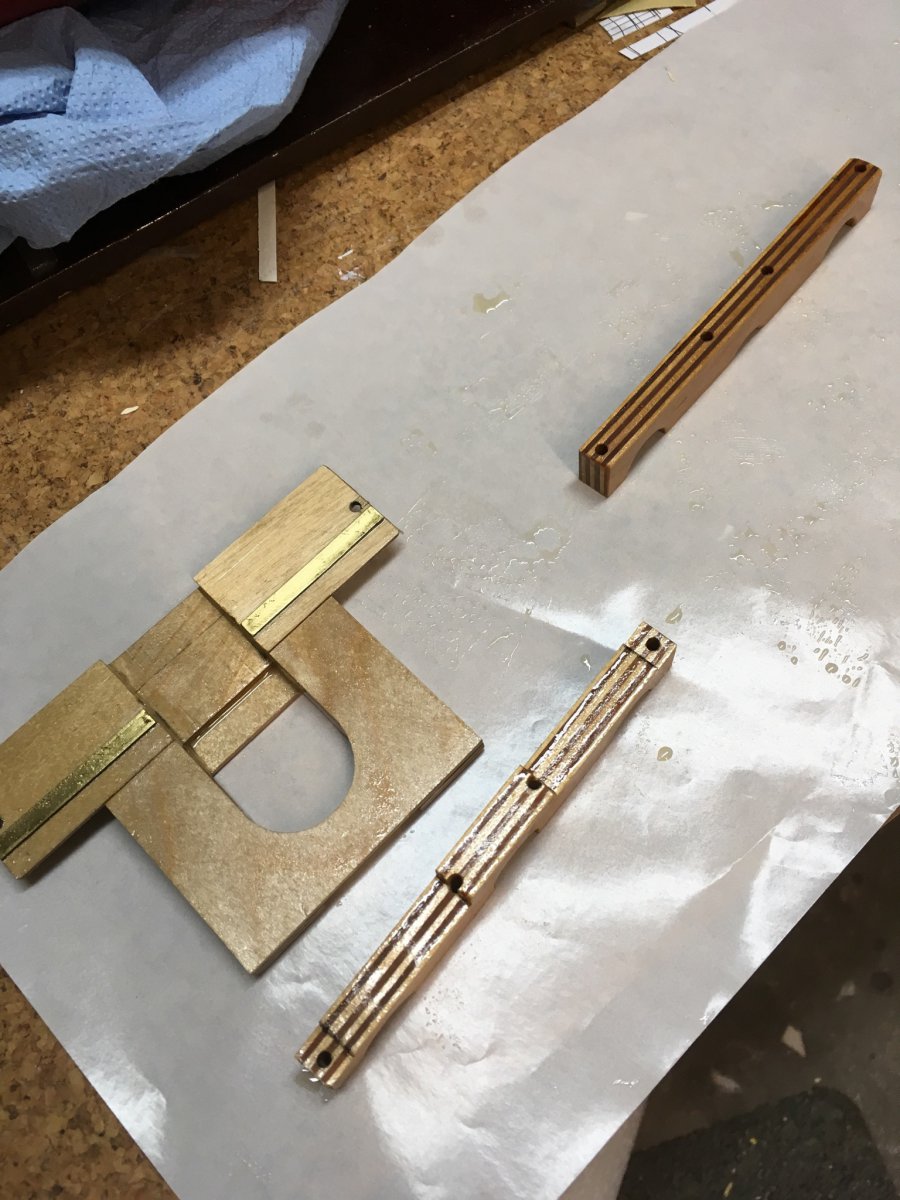

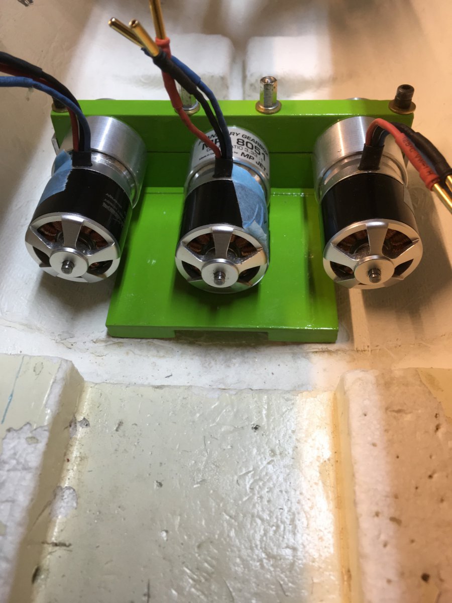

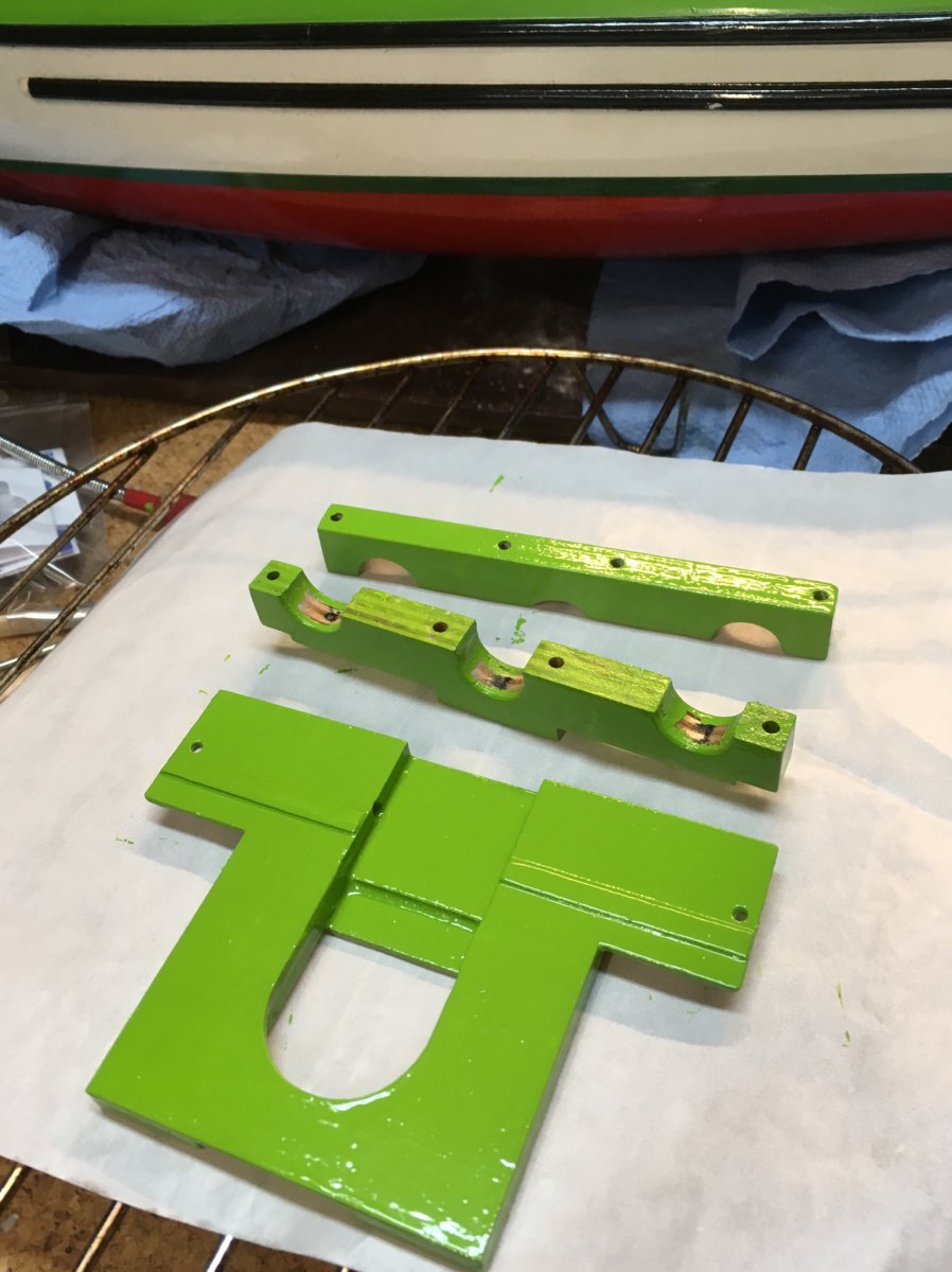

Laatste voor de bijdrage van vandaag... motorsteun.
In de G4 PU lak... verder af te werken... Goedje wordt knal hard.
Maakt de steun nog iets stijver of sterker...
Zodra dit deel klaar is, kan het bodemdeel verlijmd worden.
Ofwel... gronden en een mooi technisch kleurtje... wat zal ik eens verzinnen!
Zivergrijze instantaluminiumtraanplaatspray...
Voor wat het waard is...
Gr Bas

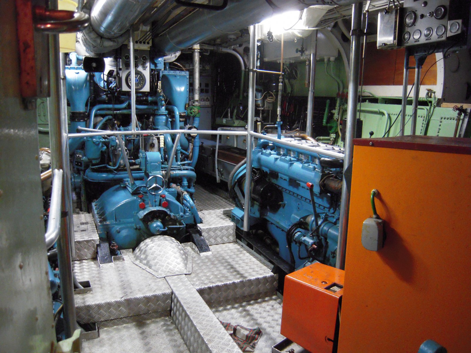

Vergeet je in je model die glimmende Mercedes-ster niet Bas? Op die echte heb je vetleren trommelvliezen nodig lijkt me. Als je daar de paarden de vrije teugel geeft verzuip je in het turbogeluid. In het klein zul je ook wel een soort turbogeluid genereren. Een soort competitie tussen rond stormende magneten en planeten. Ach, zolang ze maar in hun baan blijven.zal het wel meevallen. Gr. Klaas.
Idd de originele brommers hebben sterrenstatus. Haha. De grotere diesel zat ook in de locs van de Bundesbahn. Universele wederopbouwmotor.

Nou hup dan... motoren in het rek hangen... Foto finsh...

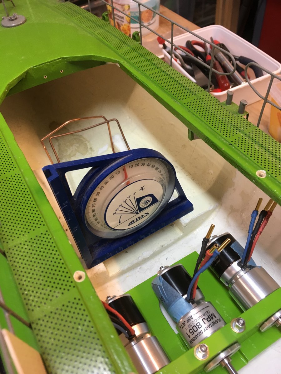

En... Staat alles nog waterpas!?
Met een nieuwe glasbodem en gelakt materiaal...
Gr Bas
