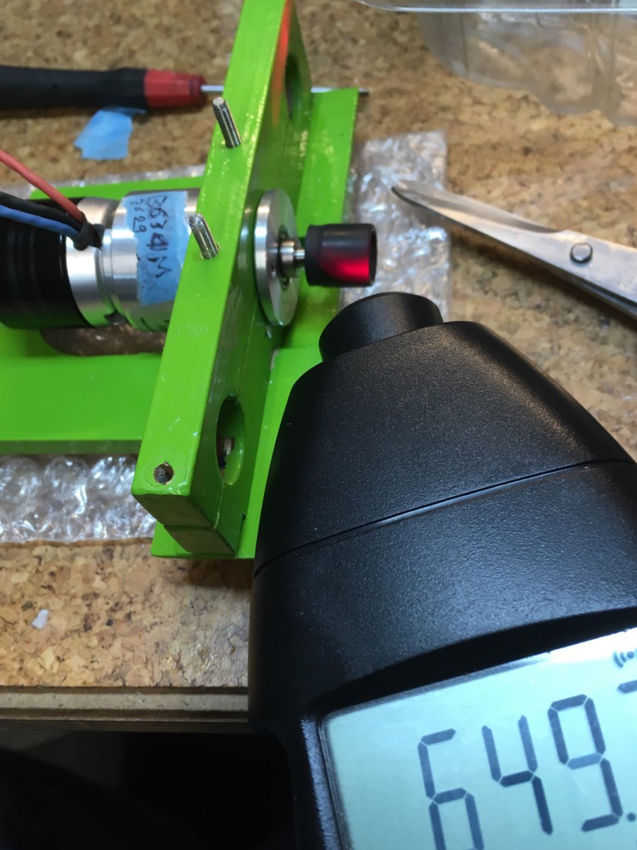

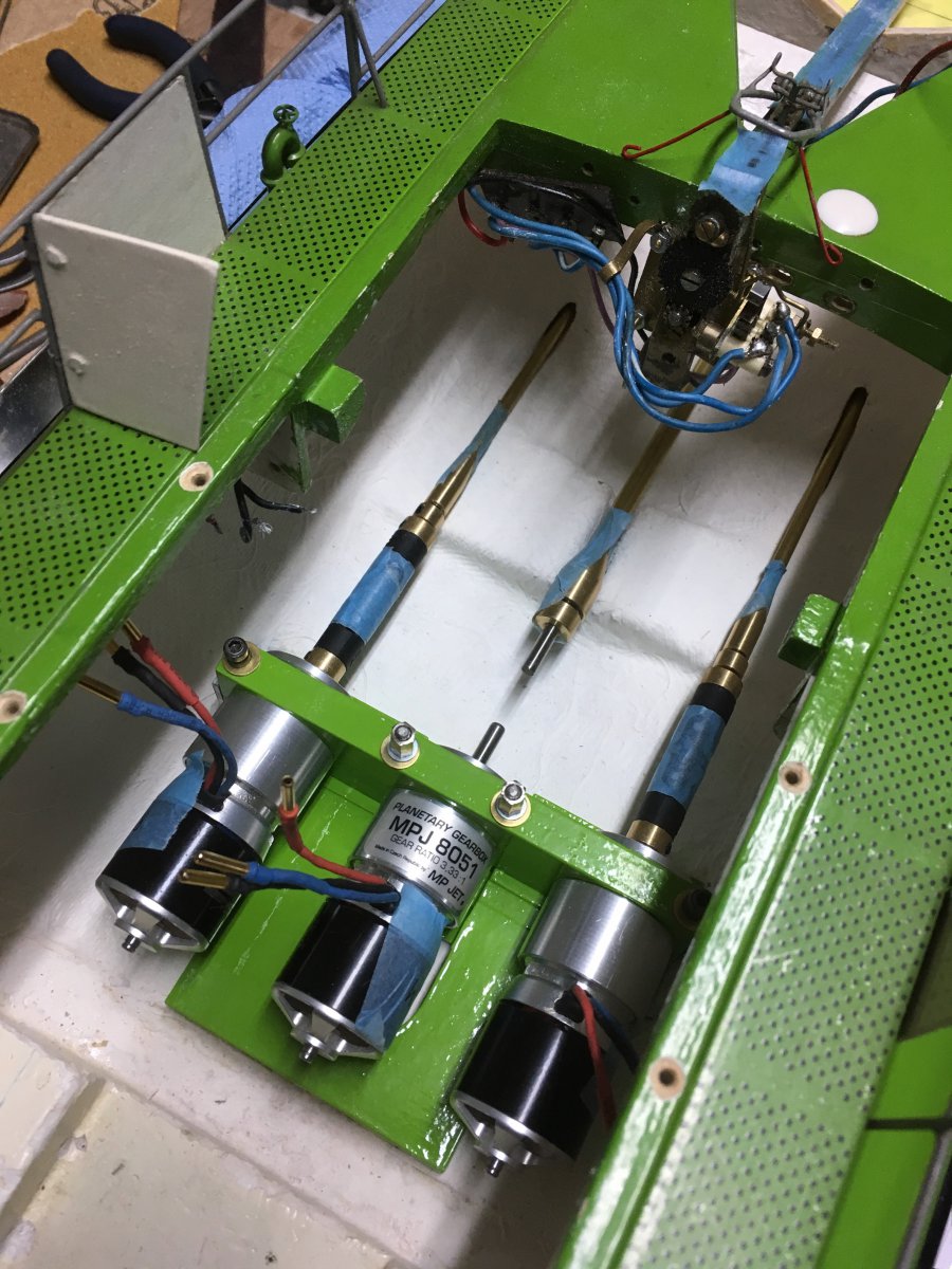

Wel... belangrijkste eis was dat ik mijn rpm, schroefomwentelingen moest halen.

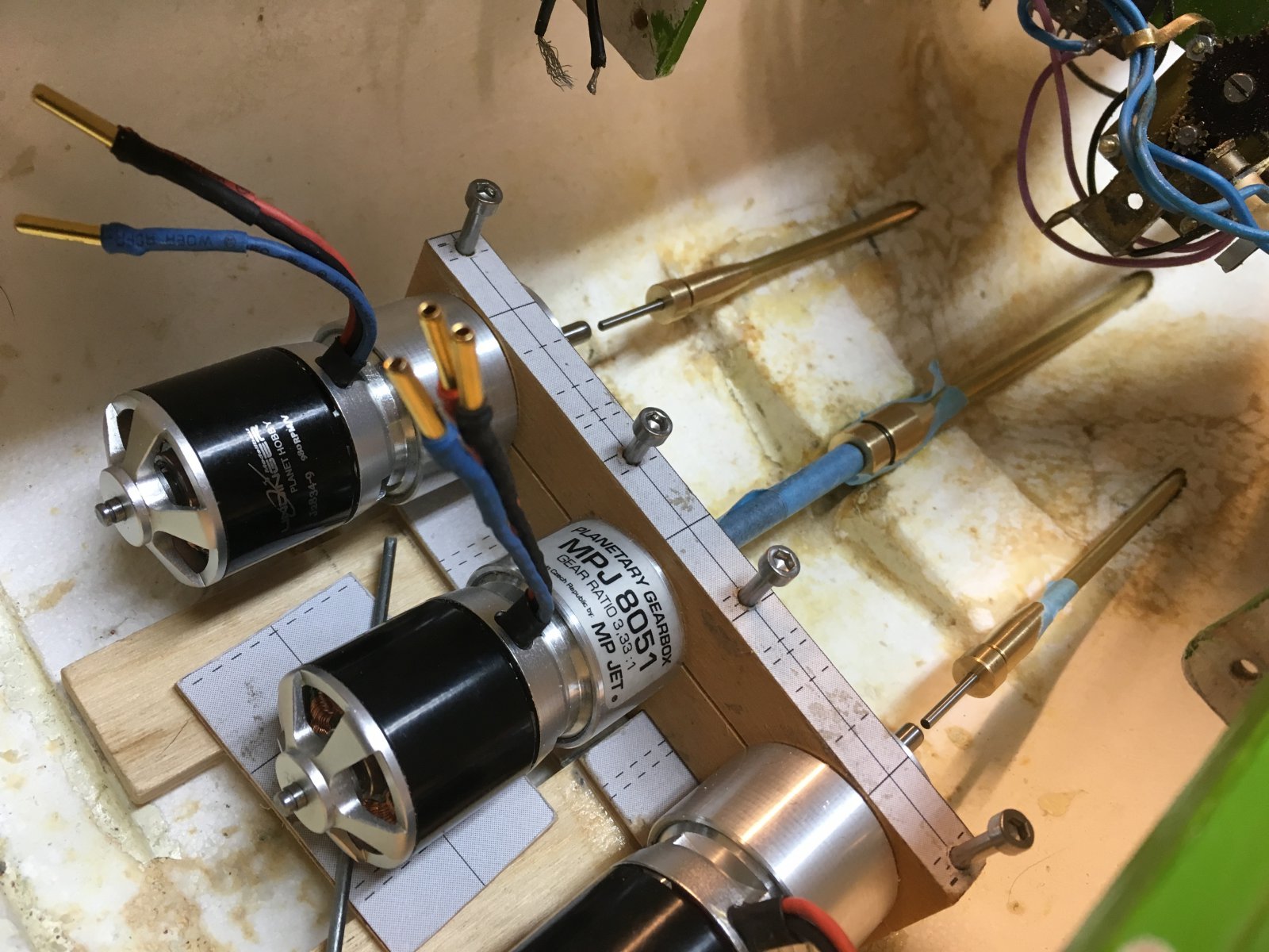

Dat doen deze motortjes boven de twaalf volt op deze gearbox. Ik had de motortjes nog liggen, vandaar. En ze zijn ook slank. Ook dat kwam uit vanwege inbouwhoogte.
Nog een punt was de asdike en de tandwielmodus, het rondsel dat los besteld moest worden, moest op een motor passen. Ook dat was listig, deze brommertjes waren toen ook niet zo duur, rond de 15 euro zoiets. Type Joker, 2834-09, en worden niet meer gemaakt.
Had er graag 3x Scorpion motoren in gehangen, zijn zo mooi... maar zat ik weer met de asdikte en een rondsel dat niet paste.

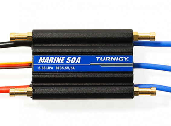

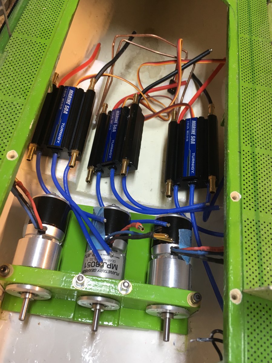

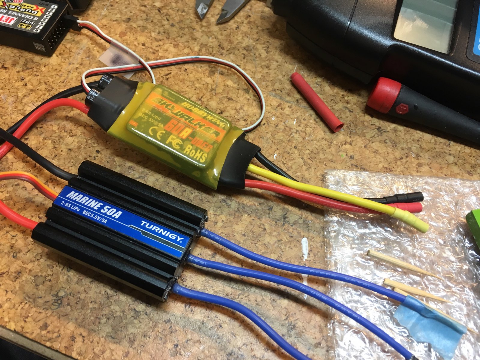

Door die 12v minimum, betekent dat de regelaar de spanning aan moet kunnen.
2 tot 6S, ja dan vallen kleinere regelaars al snel af. Meestal 1 tot 2S, soms kom je 3S tegen.
Zit er een fan op... kost ook stroom... warmteontwikkeling... duidt op weerstand... en is dus verlies in theoretische vaartijd...Mooie bootregelaar kwam van Sunrise. Maar die hadden een kwetsbare BEC. Komt er volle accuspanning op je ontvanger te staan! Deze regelaars regelden wel prima de toeren. Zitten in de FL8... bij 1 is de BEC stuk maar regelt verder prima.

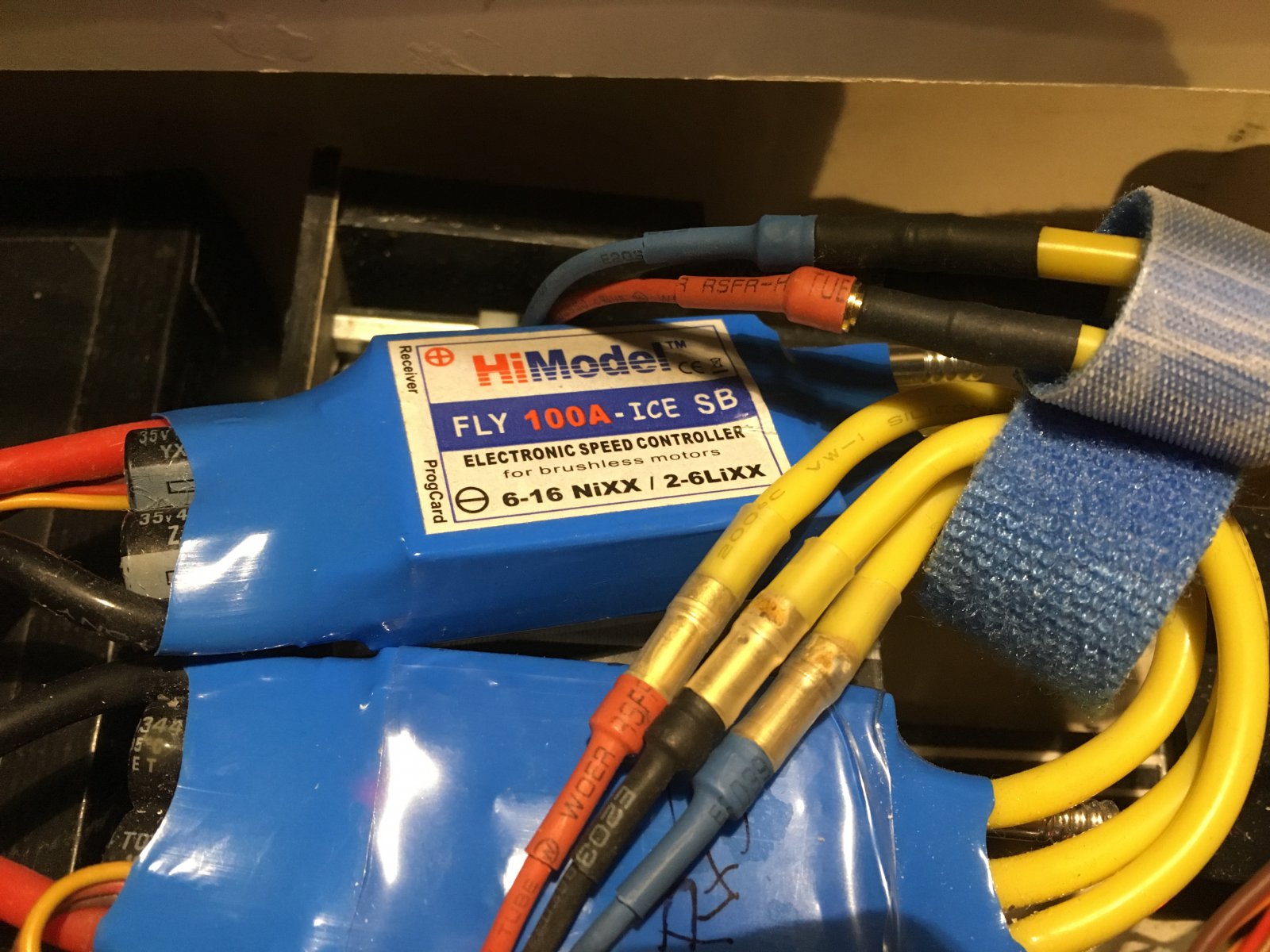

Koeling? Regelaar? Grotere regelaars hebben meer FET op de printplaat die het afregelen minder zwaar maken. Dat is een groot voordeel. Hebben vaak ook een lage inwendige weerstand. Maar het gaat om fracties... eerder eens geschreven.

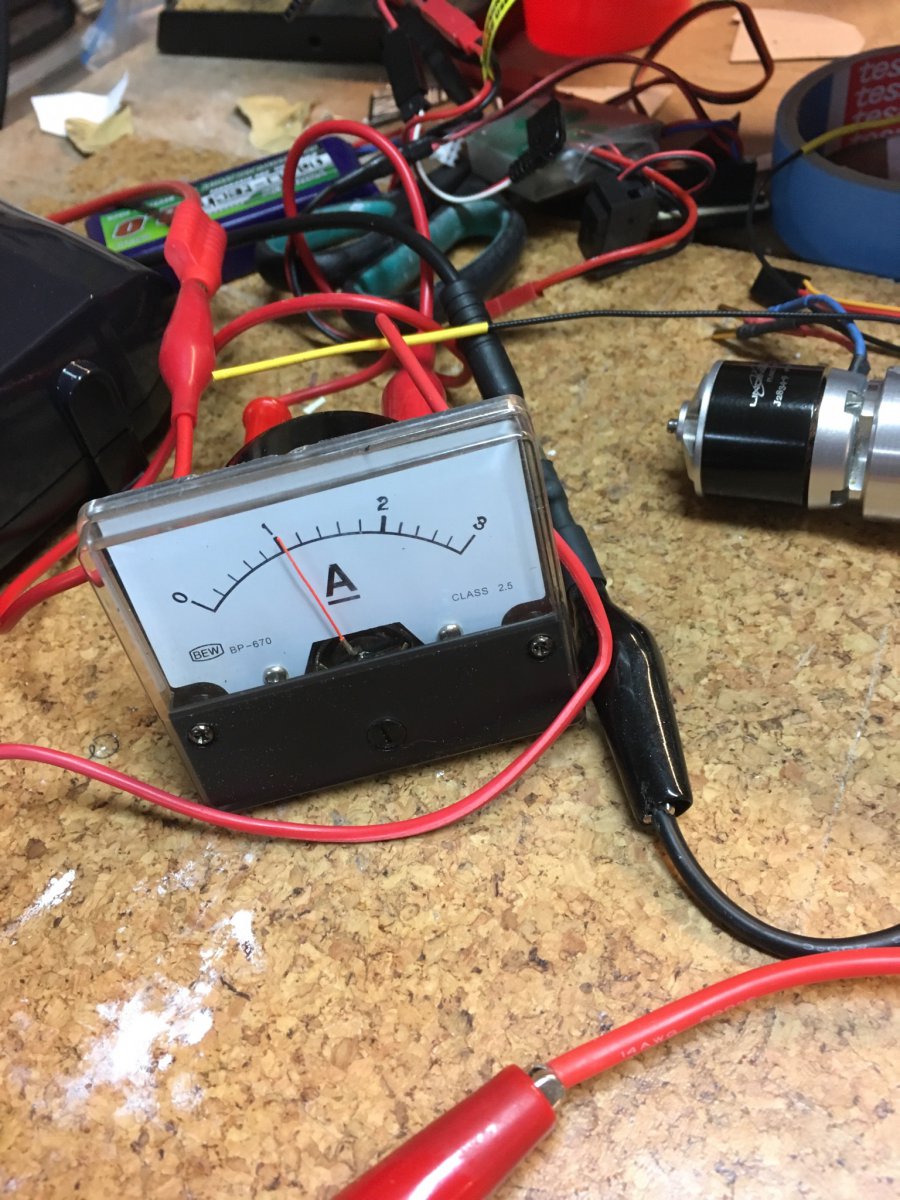

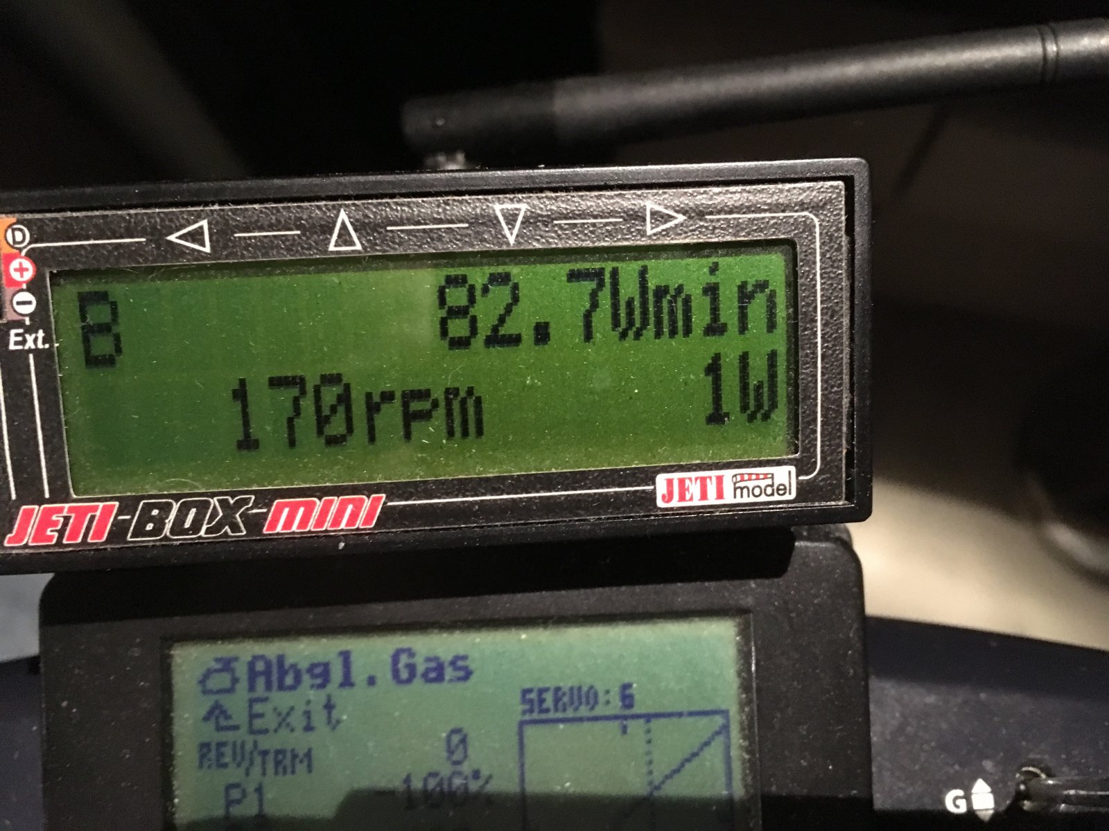

Of de regelaar soepel regelt is een stukje software. Helemaal vlekkeloos vind ik de curve van de Turnigy's niet. Je ziet ook de amperemeter schommelen die ik tussen de voeding heb geplaatst.
Zet je de regelaar over de volledige slag van de gasknuppel op de zender, de achteruit uitgezet, dan is die curve veel gladder.
Met 1,5A tot wellicht 3A stroomafname kan je alles wat met waterkoeling van doen is eigenlijk skippen.
De warmte ontstaat bij het smoren.
Voluit hoeft er amper gekoeld te worden. De regelaar staat dan eigenlijk open, ‘weerstandsloos’.

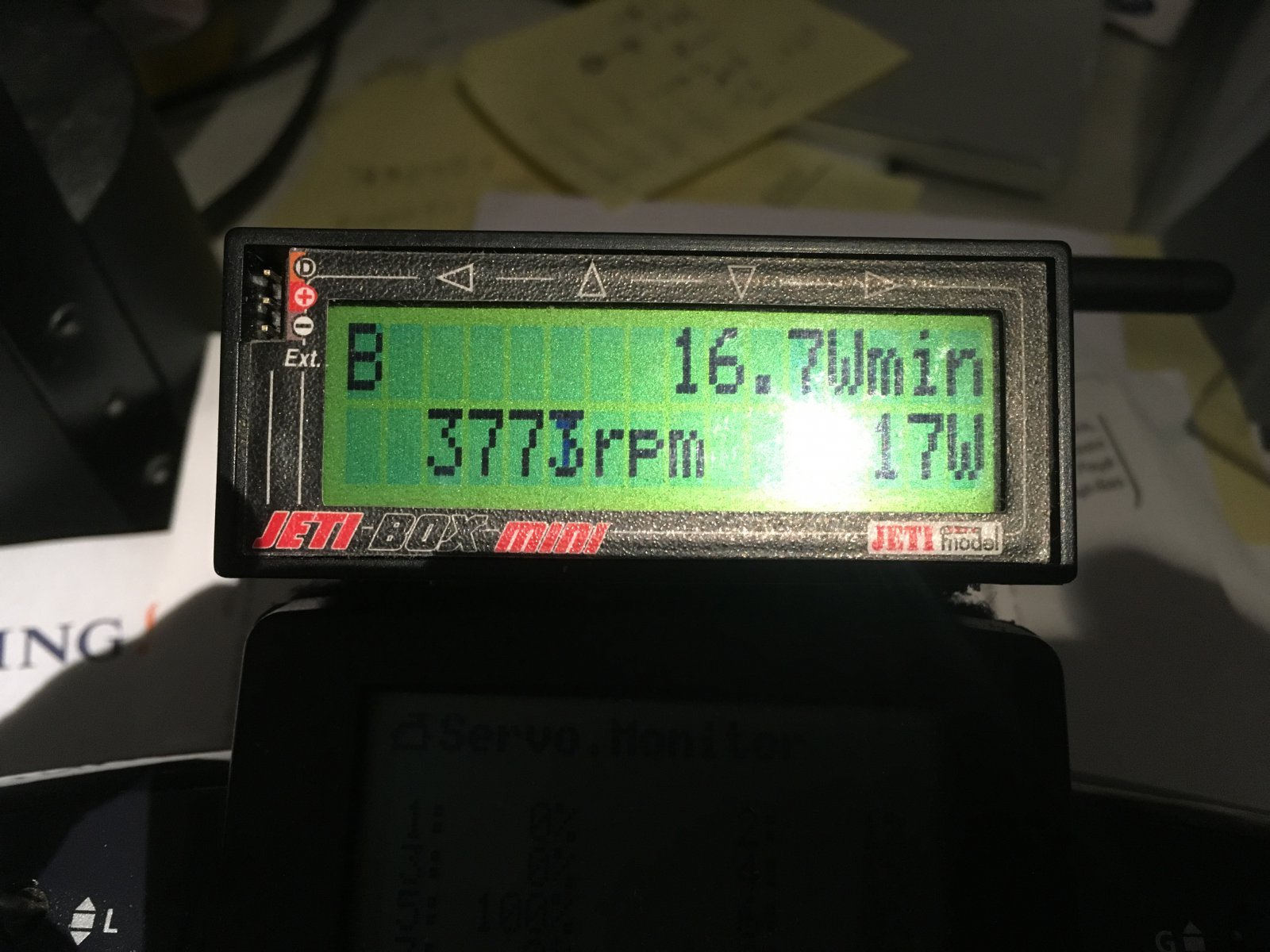

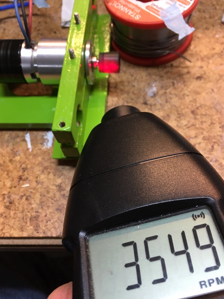

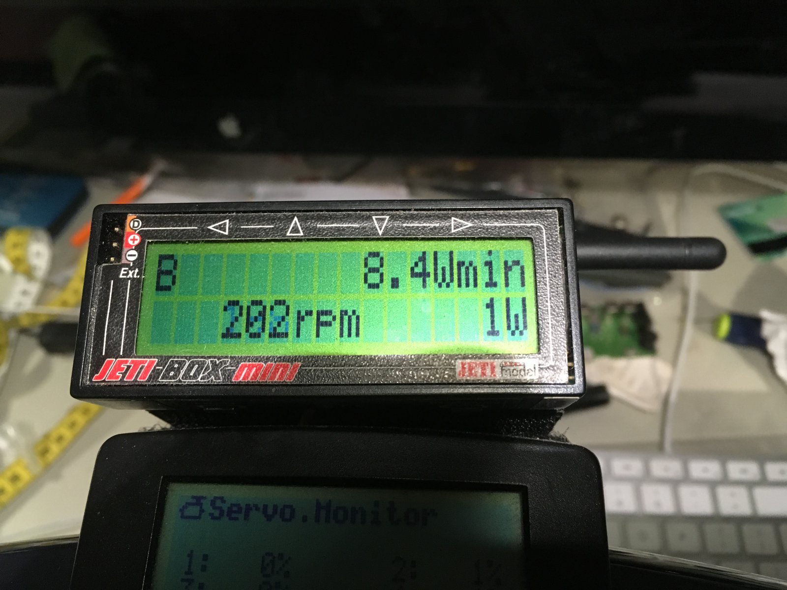

De boel op 13,6v gezet, komt de gang er goed in.... 4.100 toeren! Nog steeds 1A stroom.
Gaat het allemaal veel te vlot met dat ding? Kan ik overstappen op 3S.
